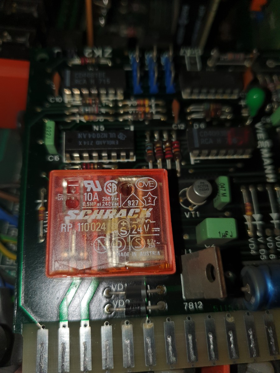

ich habe ein Problem mit meiner alten Viessmann Tetramatic III von 1987.
Ich konnte den Fehler auf einer der Steuerungsplatinen bereits ausfindig
machen. Ein Relais schaltet den Brenner nicht mehr zuverlässig ein. Die
Platine gibt es natürlich nicht mehr bei Viessmann.
Eine Recherche im Netz ergab, dass es zwar die Bezeichnung bzw. Bauart
noch gibt, allerdings passt die Spulenspannung nicht ganz. Der Rest ist
identisch, sprich Arbeitsströme.
Auf der Platine ist ein Relais mit Spulenspannung 20 V verbaut. Es gibt
aber lediglich Relais mit Spulenspannung 24 V. Kann ich das 24 V Relais
bedenkenlos einbauen, sodass es trotz 4 Volt weniger zuverlässig
schaltet oder könnte das wieder zu Problemen führen? Die Steuerspannung
habe ich gemessen und beträgt wirklich nur 20 V.

von Robert B. (robert-br)
Vielen lieben Dank schon jetzt für die zahlreichen Antworten.
Verbaut sind Relais von Omron (20 Volt).
Mir hat das jetzt selber keine Ruhe gelassen und ich hab die komplette
Steuerung auseinander gebaut.
Tatsächlich haben die da wohl echt genommen, was sie gerade gehabt
haben. Auf den anderen Platinen sind die baugleichen Relais von Schrack
mit 24 Volt verbaut.
Ich habs mir jetzt auch nicht nehmen lassen und die Steuerspannung noch
einmal gemessen. Nachdem ich festgestellt habe, dass meine
Multimeterkabel einen Wackler haben, andere Strippen verwendet und siehe
da, jetzt messe ich auch 24 Volt!

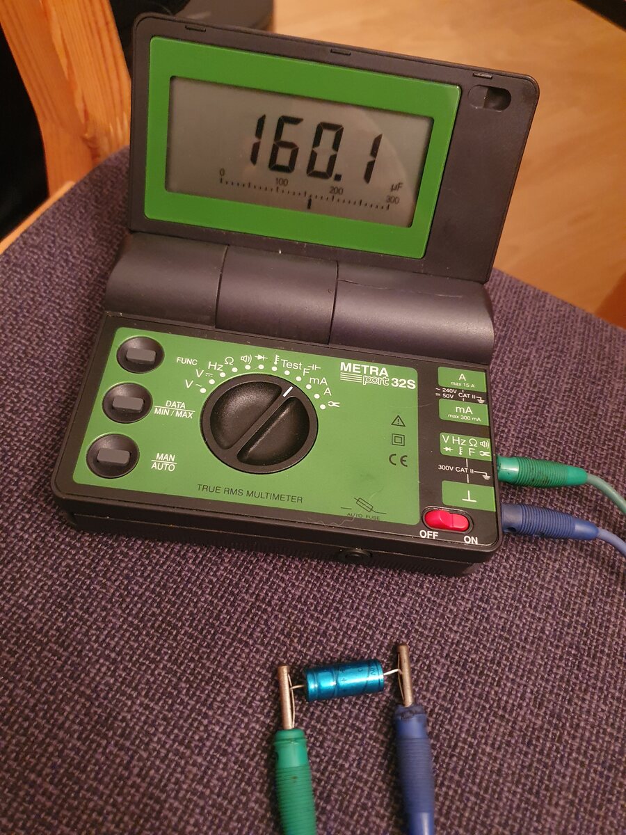

Habe direkt noch den Elko verbauten Elko gemessen. 220uF sollte er haben
und 160 uF hat er noch. Somit werde ich jetzt alle Elkos und Relais
ersetzen. Hab wenig Lust, das noch einmal zu zerlegen, da der Kunststoff
verdammt brüchig ist. Nach über 35 Jahren Betriebszeit definitiv kein
Schaden.
