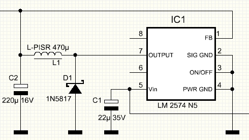

von Sven S. (stepp64) Benutzerseite
Nimm einen LM2574N5 Schaltregler. Der schafft 500mA ohne KK. Kostet
alles zusammen ca. 3,-€ (siehe Schaltung). Zur Not auf Lochraster
aufgebaut und senkrecht in die Bohrungen des Längsregler gesteckt.
Sollte eigentlich klappen. Für die ELKOS bitte low ESR Typen verwenden
