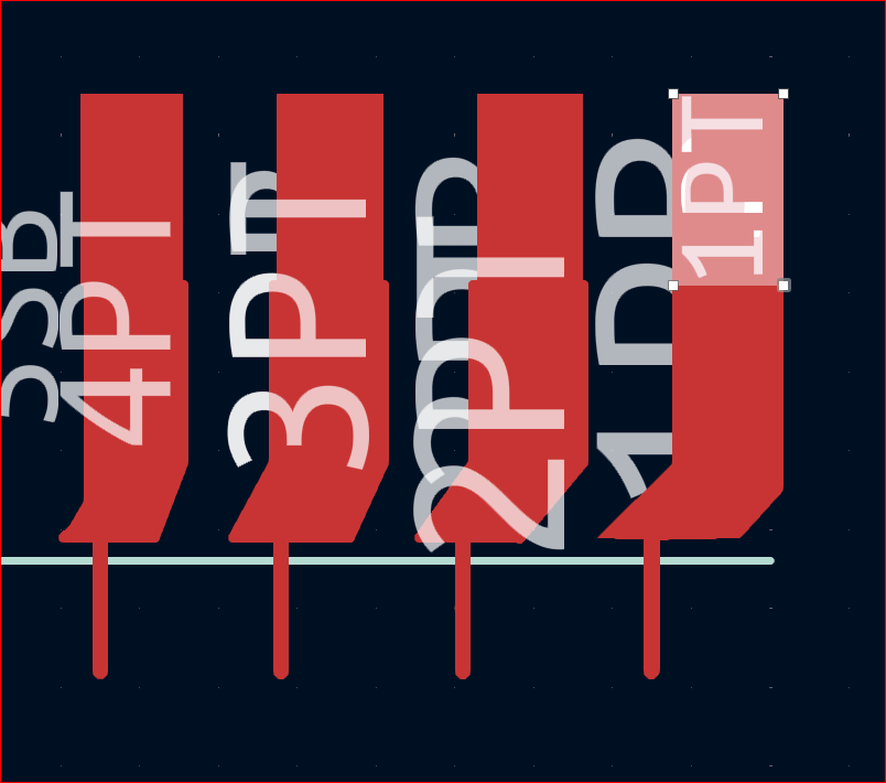

Hallo, im aktuellen Projekt sind Randsteckverbinder als Goldfinger vorhanden. Ist eine Steckkarte. Aktuell ist jedes Pad des Footprints aus 3 Teilen zusammengesetzt:
  • Pad Rechteckig (oben)
  • Polygon im gleichen Layer (Mitte)
  • Strich (unten)
Wenn ich dieses Footprint so verwende, dann wirft der DRC jede Menge Abstandsfehler raus wegen der Überlappung vermute ich.
Dann habe ich versucht, beide unteren Elemente zu löschen und das Pad selber benutzerdefiniert anzupassen. Aber leider geht da wohl nur die Grundform Rechteckig. Hier kann ich keine zusätzlichen Eckpunkte einfügen.
Was kann man da machen ?

Im Prinzip geht das genau so, nur scheint bei Dir ein wesentlicher Schritt zu fehlen, nämlich das Pad in den Edit-Mode zu versetzen. Also:
  1. Platziere ein Pad
  2. Selektiere das Pad und wähle "Edit Pad as Graphics Shapes" (Ctrl+E)
  3. Zeichne im jeweiligen Kupferlayer eine beliebige Menge an Polygonen und/oder Linien
  4. Wähle "Finish Pad Edit" (wieder Ctrl+E)
KiCad erkennt dann alle Polygone und Linien als Teil des Pads. Es muss aber eine zusammenhängende Kupferfläche sein.

Danke Bernd, werde ich in 3 Wochen nach meinem Urlaub mal probieren. Weiterhin ist es so, dass die jetzigen Linien (unten) später die Edge-Cut Linie im Layout überschreiten, was weitere Fehler produziert.

Braucht der LP Hersteller zum Galvanisieren der Hartgold Schicht an den Kontakten,
Sind die drei Teile alle dem selben Signal zugeordnet?
Ob die Abstandsfehler wegen der Überlappung ausgeworfen werden, könntest du überprüfen, indem du zur Klärung die Teile ohne Überlappung anordnest.
Eine falsche Vermutung führt schnell in eine Sackgasse, blockiert eine solide Fehleranalyse und führt zur Fehlbeurteilung von Situationen (Expectation Bias).
