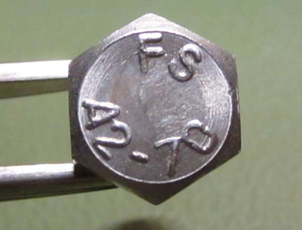

In der jüngsten Lidl Werbung sind diverse "Edelstahl" Verbinder (Schäkel, Karabiner) zu sehen. Tatsächlich sind diese schon rein optisch hoch Nickel legiert aber der Magnettest bringt seltsame Resultate. An einem Karabiner sind die stark umgeformten Stellen etwas magnetisch, die "geraden" Teile jedoch überhaupt nicht.
Aus den Vorlesungen Werkstoffkunde kann ich mich dunkel an Effekte durch Kaltumformung erinnern. Kann das hier auch sein und man daraus evtl. Rückschlüsse auf den genauen Werkstoff ziehen?

Ja, ich habe davon zwei Dutzend gekauft. Selbst wenn das "nur" 1.4301 wäre, würde es für meine Süßwasserunternehmungen wohl reichen. Am Schiff sind zwei Bleche in sehr exponierter Lage verbaut die nachweislich aus 1.4301 bestehen (Halbzeug selbst gekauft) und nun schon 4 Jahre der Witterung trotzen (Binnen/Ostsee).
Die kleinen Karabiner tragen die Beschriftung "WWS 120kg max."
Nach etwas Recherche im Netz dürfte das ein austenitischer "Feld-Wald-und-Wiesen" rostfreier Stahl sein. Diese weisen genau dieses Verhalten bei starker Kaltumformung auf.

Sehe ich anders. Anlässlich einer Erneuerung des flachen Garagendaches habe ich vor ca. 20 Jahren eine Rundumverkleidung aus Eternitplatten abnehmen müssen, welche mit Schrauben (5x50mm? und Kreuzschlitz) befestigt waren. Nervig, weil die überwiegende Zahl der Schrauben verrottet war.
Nach Erneuerung des Flachdaches wurden die Eternitplatten mit A2-Schrauben und Torx-Kopf befestigt. Die sehen heute noch aus wie neu.
