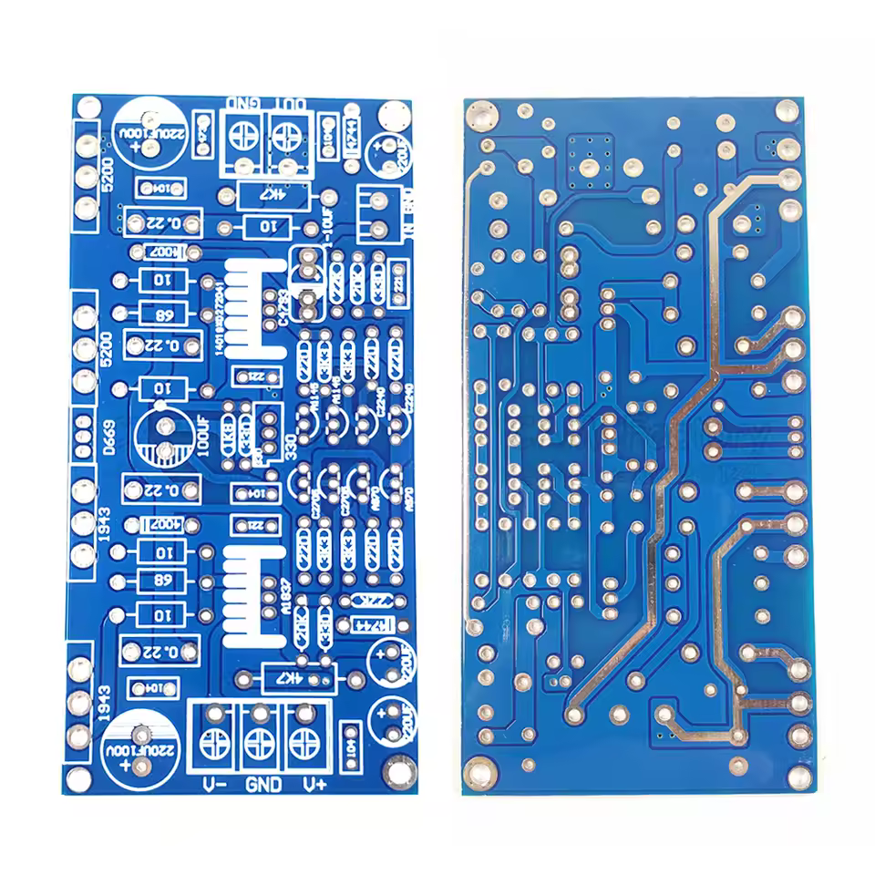

Hallo, ich habe mir einen bestückte Verstärkerplatine gekauft, da waren
vom Transport einige TO92 Transistoren stark verbogen welche ich wieder
aufgerichtet habe ich vermute hier aber einen defekt. Würde mich freuen
wenn Ihr mir etwas helfen würdet den Fehler zu finden uns zwar habe ich
am Ausgang nur etwa 5V trotz voller Lautstärker am Zuspiler
(BT-Empfänger oder einem alten MP3 Player) an den Endtransistoren habe
ich korrekt +-48V anliegen, das Netzteil kann 5A liefern. Ich vermute
das der Teil für die Spannungsverstärkung defekt ist.
Wegen dem Copyright habe ich jetzt kein Bild reingestellt oder kümmern
sich die Chinesen eh nicht drum? Also hier der Link mit dem Bild der
Vorder und Rückseite eine unbestückten Platine
https://ae-pic-a1.aliexpress-media.com/kf/Sa6b885fc455f43f7bdcb7d8d989eece3Q.jpg_960x960q75.jpg_.avif
und hier die bestückten Platine
https://imgaz1.staticbg.com/thumb/large/oaupload/banggood/images/46/B2/061cd2fc-8f15-4608-bbdb-7ee962829d3a.jpg.webp
https://imgaz.staticbg.com/images/oaupload/banggood/images/27/45/4f82ac7e-780a-4025-b4ee-4e9b6d8d268b.jpg.webp
Jemand eine Idee in welchem Bereich der Fehler leigen könnte, eher die
Treibertransistoren für die Endtransistoren oder vor denen da sind
einige TO-92 und 2 etwas höhere ansonsten identische Bauform.

Ansonsten besorge den Schaltplan und mache viele gute Fotos von deiner
Platine.

diese OP-Schaltung im Schaltplan unten rechts gibt es auf der Platine
nicht.
Ja werde mal mit den Frequenzgenerator und dem Oszi rangehen.
Mit den verbogenen Tranistoren hätte ich eher befürchtungen das da
innerhalb des Gehäuses evt. abgerissen sind. Klar macht ein verbogener
Draht nichts aus.
Dieser markierter Teil in der Mitte scheint nicht vorhanden zu sein. Der
Rest müsste schon ziemlich ähnlich sein.
Zwar stimmt der Schaltplan nicht, aber ich habe mal eingezeichnet, an
welchen Punkten mit einem Multimeter die Spannung gemessen werden
sollte.
Als Last nimmt man einen 220 Ohm Widerstand am Ausgang.

Was soll denn dieser Unsinn mit C12? Der verbindet mit 10µF die beiden
gegenläufigen Signale zur Endstufe. Kein Wunder, das da Pegel fehlt.
Wird wohl der letzte Strohhalm sein, um wildes Schwingen zu verhindern.
Besser wäre ein kleiner C über RF1.
von Michael B. (laberkopp)
> beiden gegenläufigen Signale zur Endstufe. Kein Wunder, das da Pegel
> fehlt.
Da ist nichts gegenläufig, der stabilisiert die Ruhestromeinstellung.
Nö, der schliesst die beiden NF Leitungen zur Endstufe kurz. Da wird
nichts stabilisiert, sondern Audio gekillt.
Alles in allem sollte man heute über solche Schrottdesigns hinaus sein.

hier eh etwas Richtung Sägezahn übertragen werden soll. Ich habe soetwas
sonst immer mit einem NE5532 erschlagen, dahinter VAS und dann die
Treiber und Endtransistoren.
Habe heute noch nichts gemessen, bin gerade dabei einen vollständigen
Schaltplan zu zeichnen.
Evtl. probiere mal die VErstärkung mittels RF1 und RF2 anzupassen,
vielleicht ist das ja schon der Fehler zu finden.
Danke erstmal an alle, trotz der schlechten Bilder Schaltpläne usw.
meinerseits.
Was auch noch einfach zu messen wäre, wäre im eingeschalteten Zustand an
jedem Transistor die Basis-Emitter-Spannung. Dabei aber aufpassen, dass
Dir nicht wie mir dabei die Messspitze auskommt. Die war mir so richtig
unglücklich über die Platine gerutscht. Alle! Transistoren hinüber auf
einen Streich.
von Peter D. (peda)
Es gibt ja haufenweise Anbieter für genau diese Platine, aber bei keinem
ist der unbedingt notwendige Kühlkörper zu sehen.
https://www.ebay.de/itm/274021684660
In der Stückliste ist ganz beiläufig ein "big heat sink, length 140mm"
angegeben, aber keine Isolierscheiben.
@ Thomas
Ist denn der Kühlkörper im Lieferumfang enthalten?
Sonst wäre es schon seltsam, daß nicht 100% der Platinen verkokelt
zurückgeschickt werden.
Einen Schaltplan konnte ich nicht finden. Aber die Stückliste und beide
Platinenseiten werden gezeigt. Es könnte sich also jemand hinsetzen und
den Schaltplan zeichnen.
von Axel R. (axlr)
https://www.ebay.de/itm/205598677048
Kann man easy für 25Euro ordern. Wenn man bedenkt, was wir als Schüler
so zusammengebastelt haben und dann dort 80Watt rauskamen, so scheinen
die 25Euro gut anglegt. Geht man mal einen Abend nicht weg, sondern
bleibt zu hause ;)
200Watt kommen dort nicht raus! also gut, bei +-90Volt(?!) schon. Üblich
waren immer so +-40Volt und dann kamen in ähnlicher Konstellation
maximal 100Watt raus, eher besagte 80.
Trotzdem ärgerlich, wenn das dann nicht funktionisiert, auch wenns nur
20-25€ kostet.
Wenn man die Transistoren erstmal isoliert(!) auf n kleinen Blech
schraubt, mit der Spannung nicht über +-18Volt geht und am Ausgang zwei
handliche, "dicke" 33 Ohm Widerstände parallel schaltet geht da auch
erstmal nichts kaputt. Muss man eben bissl ordentlich und mit minimum
0.5qmm und nicht länger als 10cm verdrahten.. Man sieht schon oft die
zusammengetüdelten 0.14²mm in wilden Farben als Verhau. Wenn dann was
zusammenkommt, britzelt es einmal kurz.
Ich stolpere noch über die Eingangschaltung. Konstantstromquelle,
Differenzverstärker, Spannungsverstärkerstufe, Stromtreiber, Endstufe;
so kenn ich das aus den 80ern.
Was machen die denn hier für'n komplizierten Kram beim
Differenzverstärker?
@Peda schrieb ja schon: "möglichst symmetrisches Design". So siehts auch
aus. Bringt das tatsächlich was?
Wir hatte damals(tm) eher Probleme mit Schwingneigung auf der oberen
Halbwelle.
[Mod: Markdown-Markierung -- entfernt, weil das auf Mobilgeräten schxxxe
aussieht]
Hats schon wer abgemalt?
Gruß ans Forum
Axel
: Bearbeitet durch Moderator
von Peter D. (peda)
Nein, im Gegenteil.
Das sieht man gut an den Innenschaltungen von OPVs, die nur einfache
Differenzstufen am Eingang haben.
Doppelte Differenzstufen haben nur die R2R-OPVs, damit sie eben von Rail
zu Rail verarbeiten können. Da erfolgt dann etwa in der Mitte die
Übernahme zwischen den Stufen. Da ist dann auch ein kleiner Knick in der
Kennlinie zu sehen, d.h. das Doppelgemoppel verschlechtert sogar.
