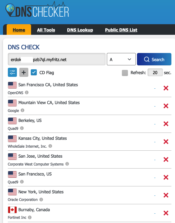

Problem: Auch nach mehreren Stunden wird die myfritz-URL
"erdokz_xxx_zb7ql.myfritz.net" nicht aufgelöst.
Soweit ich mich erinnere, geschah das bisher immer innerhalb weniger
Minuten. Was ist da los, was kann man tun?

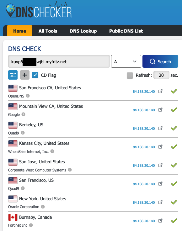

Ich war inzwischen mal bei einem Online-DNS-Test (dnschecker.org). Alle
meine anderen myfritz.net-Subomains werden gefunden und bekommen einen
grünen Haken, nur diese eine nicht :-(
