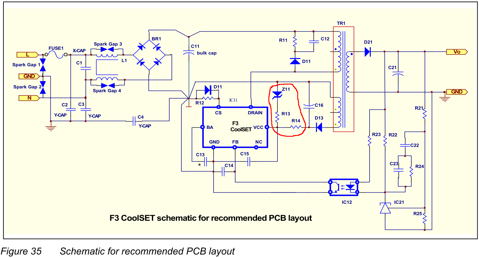

**Frage 1:**
Im Datenblatt gibt es auf S. 29 einen Beispielschaltplan. Ich verstehe
dort nicht ganz den Sinn von Zener-Diode Z11 und den beiden Widerständen
R13 und R14. Diese Komponenten sind im angehängten Bild
flyback_schematic_with_marks.png rot markiert. Ich vermute es handelt
sich um einen Überspannungsschutz für den SMPS-Controller. Laut
Datenblatt darf Vcc maximal 27 V betragen. Typischerweise besteht ein
einfacher Überspannungsschutz mit einer Zener-Diode aber nur aus
**einem** Widerstand und einer Zener-Diode [2]. Warum sind hier 2
Widerstände? Oder verstehe ich den Sinn total falsch?

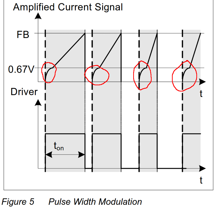

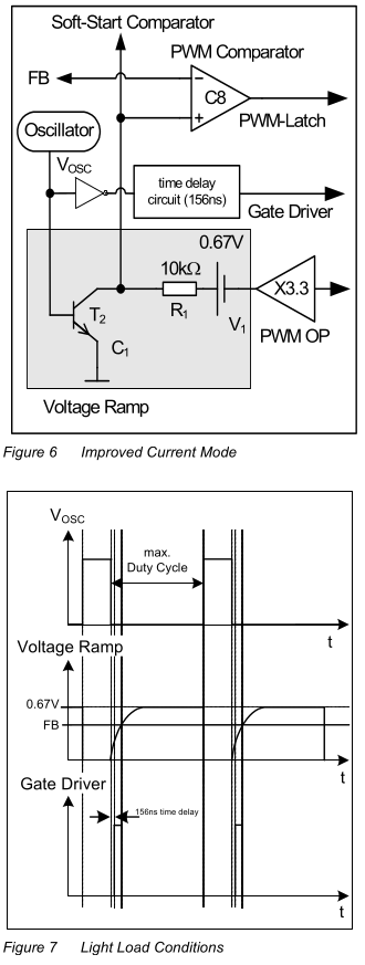

**Frage 2:**
Im Abschnitt "3.3 Improved Current Mode" gibt es einen kleinen Abschnitt
über den Peak-Current-Control-Mode bei geringer Last. Dieser Wird als
"Improved Current Mode" bezeichnet. Eine Beispielskizze zur Erklärung
ist im angehängten Bild improved-current-mode.png dargestellt. Aus der
kurzen Erklärung im Text erschließt sich mir die Funktionsweise aber
nicht 100%-ig. Im Text heißt es
> To improve the Current Mode during light load
> conditions the amplified current ramp of the PWM-OP
> is superimposed on a voltage ramp, which is built by
> the switch T2, the voltage source V1 and a resistor R1
> (see Figure 6). Every time the oscillator shuts down for
> maximum duty cycle limitation the switch T2 is closed
> by VOSC. When the oscillator triggers the Gate Driver,
> T2 is opened so that the voltage ramp can start.
Mein Verständnis:
1. Bei einer geringen Last am Ausgang ist es herausfordernd den
Duty-Cycle des PWM-Signals ausreichend klein zu halten.
2. Aus diesem Grund haben die Entwickler des ICE3BR1765J den Improved
Current Mode entwickelt.
3. Hier wird zusätzlich zum Current-Sense-Signal noch ein
Spannungsoffset von 0.67 V addiert, damit der PWM Comparator das Gate
schneller ausschaltet und somit der Duty Cycle gering bleibt.
a) Stimmt mein Verständis? Könnte mir jemand die Funktion nochmal in
anderen Worten erklären?
b) Warum wird die Spannungsrampe erst dann aktiviert, wenn Vosc für die
Beschränkung des max. Duty-Cyles auf 0 geht? Das würde ich so
interpretieren, dass der "Improved Current Mode" erst dann zum Einsatz
kommt, wenn der max. Duty Cycle eh schon überschritten wurde?!?
c) Wozu dient der Widerstand R1 (10 kOhm)?
d) Geht das nicht irgendwie einfacher? Für eine niedrige Belastung des
SMPS hat man ja eh schon den Active Burst Mode, wozu dann noch dieser
"Improved Current Mode"...

von Tobias (code_red)
Die Zener begrenzt die Spannung, der Widerstand den Strom. Die Diode
rechts richtet gleich und der Widerstand an dieser begrenzt ebenfalls
den Strom.
R11 gehört zum RCD element bestehend aus D11 und C12. Dabei handelt es
sich um eine Active Clamping Schaltung die bei Überspannung Richtung C
Bulk herunter klemmt.
Nebenbei bemerkt:
Was für ein furchtbar schlecht gemachter Schaltplan...kannst du nix
dafür aber manche Hersteller haben echt keinen Anstand.
von Michael B. (laberkopp)
David schrieb:
> Warum sind hier 2 Widerstände
Ohne R14 begrenzt die Z-Diode direkt die Ausgangsspannung weil alle
Energie über die Trafokopplung in die Z-Diode umgeleitet werden würde.
Bessere SMPS Controller enthalten die Z-Diode schon.
Im Prinzip ja. Bei geringer Last wird der Trafo nicht auf vollen Strom
aufgeladen, die pro Impuls transferierte Leistung also geringer.
R1 ist der Innenwiderstand der 0.67V Quelle.
von David (simulant01)
Hi, danke für die sehr schnelle Antwort!
> den Strom.
Aber würde dafür R14 nicht reichen? R14 begrenzt ja sowohl den Strom
durch D13 als auch durch Z11. R13 könnte man dann auf 0 Ohm setzen bzw.
weglassen.

von Rainer W. (rawi)
ok, du meinst wohl Z11. Eine Zener-Diode ist das aber bestimmt nicht.
Dafür ist die Spannung zu hoch (s. Datenblatt S.20 VCC).
Welchen meinst du?
Sowohl R13 als auch R14 erfüllen diese Funktion
> Die Diode rechts richtet gleich und der Widerstand an dieser
> begrenzt ebenfalls den Strom.
So halb - R14 begrenzt zwar den Strom in Richtung IC11, aber nicht den
Ladestrom von C16, d.h. den muss D13 voll schlucken.
Damit ist nach wie vor unklar, warum in der Schaltung R13 UND R14
vorgeschlagen werden (Frage 1 des TO)?
R13 führt im Durchbruchbereich der Z-Diode zu einer Abflachung der
Kennlinie, d.h. VCC wird schlechter stabilisiert als ohne R13.
Was für eine Diode ist Z11 denn dann? Das Schaltsymbol sieht für mich
nach Zener aus, und es scheint auch Zener-Dioden mit bis zu min. 100 V
Durchbruchspannung zu geben (Bsp SMAF4764A von Mouser [1]).
Ja genau, darüber wundere ich mich.
Also R14 begrenzt den Strom zu IC11, und R13 verbessert Stabilisierung
der Spannung mittels der Zener-Diode?
[1]:
https://www.mouser.de/datasheet/2/258/SMAF4735A_SMAF4764A_DO_221AC_-3536187.pdf
Nein, der Zener-Effekt funktioniert nur etwa bis 5,5V.
https://de.wikipedia.org/wiki/Zener-Effekt
Für höhere Spannungen wird der Lawineneffekt genutzt.
https://de.wikipedia.org/wiki/Lawinendurchbruch
Die beiden Effekte unterscheiden sich aus Elektronikersicht, abgesehen
von dem unterschiedlichen Spannungsbereich, durch das Vorzeichen des
Temperaturkoeffizienten. Die übergreifende Bezeichnung ist seit gut 50
Jahren "Z-Diode" mit dem bekannten Schaltzeichen.
David schrieb:
> ... und R13 verbessert Stabilisierung der Spannung mittels der Zener-Diode?
Nein,
Danke für die Klarstellung! Peinlich, dass ich das nicht wusste.
Rainer W. schrieb:
Heißt, es ist weiterhin unklar, warum Infineon zur Verwendung des
Widerstands R13 rät.

von Alal A. (multipla)
David schrieb:
> Mein Verständnis:
Fast.
Bei kleiner Last braucht man auch kleine Peakströme und kurze
Tastverhältnisse. Beides macht eine gute Regelung schwieriger, da das
Signal ordentlich aussehen muss und es auch noch kurz nach dem
Schaltvorgang passiert, wo allgemein schon mehr Störungen vorhanden
sind.
Der "Improved Current Mode" ist eigentlich eher ein verschlechterter
Current Mode Control. Sie addieren hier keinen fixen Offset von 0,67 V,
sondern eine künstlich erzeugte Rampe mit fixer Anstiegsrate. Das ist
eigentlich genau das Gegenteil von CMC und geht wieder Richtung Voltage
Mode Control (VMC), wo für die Regelung nur die fixe Rampe verwendet
wird und nicht die durch den Transistorstrom erzeugte.
Die Rampe wird nicht beim maximalen Tastverhältnis aktiviert, sondern
wieder deaktiviert bzw. auf GND gezogen. Wenn der interne Oszillator die
nächste Schaltperiode wieder startet, wird auch T2 wieder geöffnet und
die Rampe fängt an, zu steigen
Ich vermute, dass in dem Schaltbild (Figure 6) irgendwo noch ein
Kondensator nicht eingezeichnet ist. Zusammen mit dem würde der
Widerstand dann die Rampe erzeugen. Es ist also keine perfekte lineare
Rampe, sondern der erste Teil einer RC-Ladekurve. Das wird bei CMC oft
auch für die Rampenerzeugung für die Slope-Compensation so gemacht
Grade im CMC ist es bei niedriger Last nicht so einfach, stabil die
gewollte Ausgangsspannung zu bekommen. Zuerst gibts durch die
anfängliche Stromspitze schon eine Mindest-Einschaltdauer, wenn danach

1) Entspricht die Rampe bzw. RC-Ladekurve in Fig. 7 (siehe
voltage_ramp_improved_current_mode_with_markings.png) der
Mini-RC-Ladekurve in Fig. 5 (siehe
normal_current_mode_with_markings.png)?
2) Im Grunde ist die Regelungsmethode des Controllers ja eine Mischung
aus Voltage Mode Control und Current Mode Control. Ich schätze mal das
funktioniert nur deswegen einigermaßen, weil die Spannungsrampe der
Voltage Mode Control quantitativ so klein ist? Also die
Voltage-Mode-Control-Spannungsrampe am PWM Comparator ist so klein
gewählt, dass sie bei Normlast vernachlässigbar ist, aber so groß, dass
sie bei sehr kleiner Last eine stabile Regelung sicherstellt?
Interessant. Aus der Schaltplanskizze im Datenblatt geht für mich auch
nicht hervor, wo hier das Rampensignal herkommen soll.
Interessanterweise steht unten im Schaltbild noch der Bezeichner "C1",
so als ob dort irgendwo noch ein Kondensator sein sollte, der dann
vergessen wurde einzuzeichnen.
Okay, jetzt verstehe ich es auch noch ein bisschen besser, dann ist es
nicht ganz so arg "verschlechtert".
Du hast Recht, bei Figure 7 habe ich nicht so richtig hingeschaut, da
ist ja die "Rampe" abgebildet. Da das dann nur wirklich am Anfang der
Schaltperiode passiert, sollte das bei allen Lasten über der
Mindestbereich keinen großen Einfluss haben und von der Funktionalität
her schon großteils wie reiner CMC verhalten, also nicht wirklich als
Mischung von VMC und CMC.
Interessant.
Heh...
Ja entweder das, oder es wird die Transistorkapazität verwendet, wobei
ich mir die bei so einem kleinen Logikschalterchen als nicht signifikant
eingestuft hätte, aber wer weiß...
Auch interessant, was ich in dem Bild sehe, ist, dass der Gatetreiber
erst 156 ns nach dem Start der Rampe angeschaltet wird, dort ist also
immer schon ein bisschen Grundsignal da.
