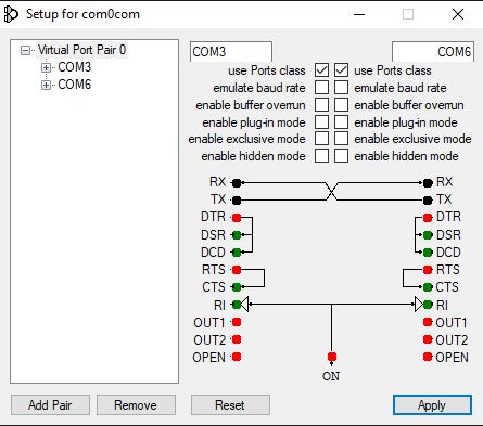

von Michael S. (jackson)
Mit "Mode" konnte ich leider auch keine funktionieren Einstellung
machen...
Habe mit com0com zwei virtuelle Com Ports nur mit durchverbundenen TX/RX
Steuerleitungen erstellt und da die sich ja nicht mit einem echten
COM-Port verbinden lassen noch mit hub4com per Kommandozeile verbunden:
COM3 <-> COM6 com0com erstellte virtuelle Ports
COM4 FTDI-USB Device
\hub4com-2.1.0.0-386>hub4com --baud=115200 \\.\COM4 \\.\COM6
COM4 Open("\\.\COM4", baud=115200, data=8, parity=no, stop=1, octs=on,
odsr=off, ox=off, ix=off, idsr=off, ito=0) - OK
COM6 Open("\\.\COM6", baud=115200, data=8, parity=no, stop=1, octs=on,
Route data COM6(1) --> COM4(0)
Route data COM4(0) --> COM6(1)
Route flow control COM6(1) --> COM4(0)
Route flow control COM4(0) --> COM6(1)
Started COM4(0)
Started COM6(1)
Aber sofort nach dem Befehl geht die Status LED im Gerät aus
(Dauerreset)
Eigentlich dürfte das egal sein, da RTS/CTS an jedem Port verbunden
sind, aber mit ++octs=off funktioniert es jetzt endlich!!! Nur Schade
das Windows dafür immer mit Startoption 7 (Treibersign. deaktivieren)
gebootet werden muss...
Hier die funktionierende Config wenn USB-Device an COM4 hängt:
com0com wie auf dem Foto einstellen und in Adim Eingabeaufforderung:
hub4com  --create-filter=pinmap:--dtr=!dsr --add-filters=0,1:pinmap
--baud=115200 --octs=off \\.\COM4 \\.\COM6
