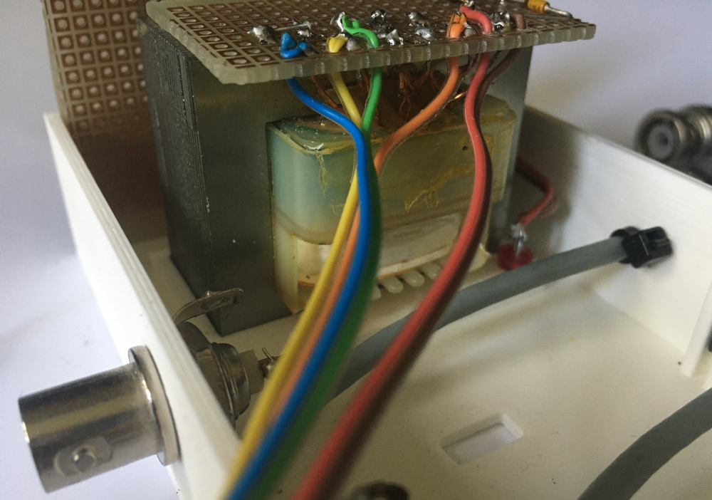

Hallo, das Thema Trennverstärker scheint hier gerade aktuell zu sein. Ich bin auch dabei, einen zu basteln.
Ich will einen ISO124 einsetzen, der genügt mir. Dieser braucht naturgemäß zwei galvanisch getrennte Stromversorgungen. Die hab ich mit zwei Schaltreglern gemacht, die von einem (1) Trafo mit 2 Sekundärwicklungen versorgt werden. Der ISO kann 1500V isolieren. Und jetzt bekomme ich doch Zweifel: Können die 3 Wicklungen auch wenigstens 300V isolieren?
Messen kann ich das nicht. Wer hat bessere Erfahrungen?
Danke, Rudi

Einfach einen geeigneten Trafo KAUFEN kommt natürlich nicht in Frage?
Wer gibt denn schon für seine Gesundheit die irrsinnige Summe von 7 Euro aus...
Der einzige der die Frage beantworten kann ist der Hersteller deines Trafos! Wenn dein Leben davon abhaengt ist es klug sich einen zu kaufen.
Und wie hier schon jemand sagte, es ist im allgemeinen nicht davon auszugehen das die beiden Sekundaerwicklungen untereinander auch die Potentialtrennung aushalten. Sowas kann es geben, aber automatisch annehmen wuerde ich das nicht. Es ist dann vermutlich einfacher zwei kleine Trafos zu kaufen.
Die Loetstellen sehen natuerlich nicht gut aus. Vor allem auch das Lochraster ist unschoen. Da wuerde ich wenigstens die ungenutzten Kupferringe zwischen den Potentialen entfernen. Und sauber machen!
Ich kann ja verstehen das man sparen will, ich verwende auch gerne das was rumliegt. Aber ich wuerde wenigstens zu einem der kleinen DCDC Wandler raten die man immer mal irgendwo ausschlachten kann. Aber Achtung, diese kleinen Biester husten einem gerne Dreck in die Schaltung wenn man sie nicht ordentlich entstoert.
Ja, sind nun schon bestellt. Die sind sogar kleiner, als das olle Ding. Ich unterlag da dem Irrtum, die Potentialtrennung findet Primärseitig statt. Dass auch von hintenrum was kommt, hab ich geradenoch gecheckt.
Das Problem habe jetzt auch nicht mehr.
Danke.
