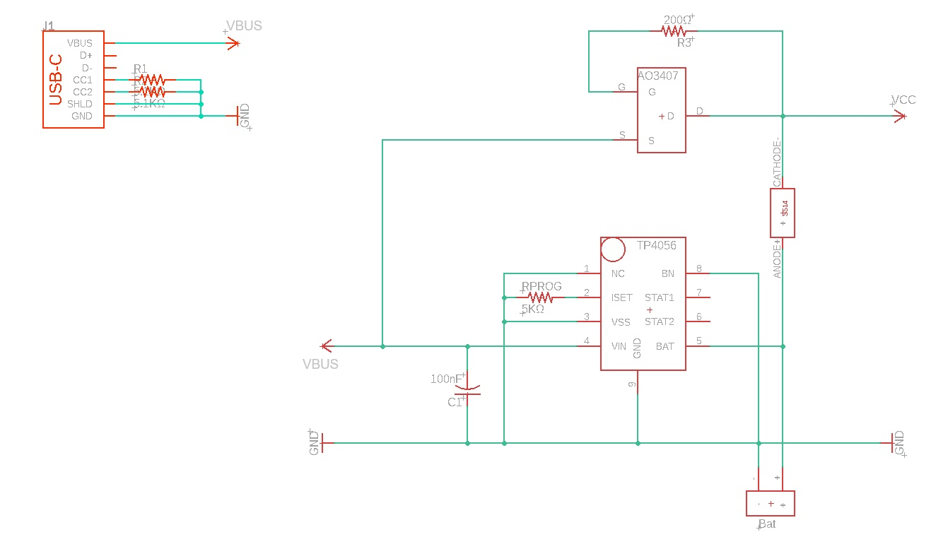

Ich nutze für ein akkubetriebenes Gerät einen TP4056 als Ladecontroller.
Der eingesetzte Akku ist ein 3,7 V Li-Ion-Akku mit 250 mAh und verfügt
bereits über eine integrierte Schutzschaltung (DW01 + FS8205A). Daher
ist die Schutzschaltung auf dem typischen TP4056-Modul nicht
erforderlich.
Das Problem: Der TP4056 ist nicht für gleichzeitigen Betrieb und Laden
ausgelegt. Im Standardaufbau ist der Betrieb des Geräts während des
Ladens nicht zuverlässig.
Zur Lösung habe ich eine AO3407 P-Kanal-MOSFET-Schaltung sowie eine SS14
Schottky-Diode integriert. Der MOSFET gibt der Last Vorrang von der
USB-Versorgung und verhindert Rückstrom in den USB-Port, die
Schottky-Diode entkoppelt den Akku und versorgt die Last nur, wenn keine
USB-Spannung vorhanden ist.
Das Schaltschema habe ich angehängt. Meiner Meinung nach sollte die
Schaltung so funktionieren. Seht ihr mögliche Fehler oder
Verbesserungspunkte?

In deinem Schaltplan sind Drain und Source miteinander Verbunden. Beide
sind VCC.
Selbst wenn der Fehler nicht wäre  erschließt sich mir nicht, wie das
funktionieren soll. Das Gate liegt immer auf VCC, der MOSFET wird nie
einschalten.
Da die Zielschaltung 5V verträgt, bist du sicher dass sie auch mit 2,5V
funktioniert? Weil: Mehr wird da nicht raus kommen  wenn der Akku fast
leer ist.
Was sind das für merkwürdige Phantasie-Schaltzeichen? Nicht mal die
Beschriftung der Pins vom IC stimmen mit dessen Datenblatt überein.
> sind VCC.
Da hast du recht, ich habe es korrigiert. Source ist mit VBUS vom USBC
verbunden.
> einschalten.
Wenn SYS anfangs niedriger als VBUS ist, wird VGS negativ → MOSFET
leitet. Steigt SYS auf fast VBUS, geht VGS gegen 0 und der MOSFET
sperrt. So bekomme ich den gewünschten Power-Path-Effekt: USB hat
Vorrang, Akku nur bei fehlendem USB.
> leer ist.
Das Gerät läuft mit 3.3V. Die 3,3 V erzeuge ich mit einem TLV70033 LDO:
Ich schalte per Mikrocontroller rechtzeitig ab, bevor der Akku zu tief
entladen ist.

Der TP4056 lädt den Akku bis 4,2 Volt und schaltet die Ladung ab, wenn
der Strom gering genug ist. Wenn die Spannung fällt, nimmt er die Ladung
wieder auf. Es gibt absolut kein Problem, den parallel zum laufenden
Gerät am Akku zu haben!
Natürlich kann es sein, dass der TP4056 dauerhaft lädt, weil das Gerät
Strom zieht. Ob es wünschenswert ist, den Akku dauerhaft auf Endspannung
zu halten, kann man auch diskutieren. Beides ist spezifiziert und weitab
von "nicht zuverlässig".

Bei Verwendung eines vernünftigen Schaltzeichens für deinen MOSFET
(gleich auf der ersten Seite im Datenblatt) würdest du die interne
Body-Diode erkennen, die auch bei ausgeschaltetem MOSFET eine Verbindung
zwischen VCC und VCC herstellt.
Leider gibt dein Schaltplan keine Information darüber her, an welchem
VCC  die USB-Buchse hängt und an welchem die Last. Oder hast du dort
einen impliziten Kurzschluss über dem MOSFET? In Schaltplänen bedeutet
gleicher Signalname gleiches Netz, d.h. eine Verbindung. Spätestens bei
einem Layout fällt dir das auf die Füße. Die fehlende Ansteuerung vom
MOSFET wurde schon bemängelt.
Du wirst deinen Schaltplan noch einmal überarbeiten müssen, bevor daraus
eine funktionierende Schaltung werden kann. So ist das nur Unsinn.
Mit einer Simulation in LTSpice könntest du die Funktion der
Schaltungsteile überprüfen.

OK,verstanden. Aber wenn der MOSFET eingeschaltet hat, ist Vgs Null
Volt. Dann schaltet er wieder aus. Dann wueder ein....
Aber das das kein Relais, sondern ein analog wirkendes Bauteil ist, wird
er in der Schaltung wohl eher bewirken, dass an ihm ständig ungefähr 2
Volt abfallen, und er in Folge der Verlzstleistung durch brennt.
Die Rechnung geht nicht auf. Am Spannungregler fallen 0,2V ab, an der
Diode 0,4V. Der Akku muss daher mindestens 3,9V haben. So kannst du
dessen Kapazität nicht vernünftig ausnutzen. Immer schön voll gehalten
wird der Akku auch schnell verschleißen.

> würdest du die interne Body-Diode erkennen, die auch bei
Guter Punkt. So wird der Laderegler bei fehlendem Netzteil vom Akku
versorgt. Ein Perpetuum Mobile - nur gibt's leider kein funktionierendes
Perpetuum Mobile.

Muß es ein TP4056 sein?
Für meine Geräte nehme ich den TP4056X, wenn das Gerät während des
Ladens immer ausgeschaltet ist. Wenn das Gerät aber während des Ladens
eingeschaltet sein kann (und relativ wenig Strom braucht), nehme ich den
MCP73871, der gibt der  Stromversorgung der Last Vorrang und benutzt den
Rest des verfügbaren Stroms zur Akkuladung:

> Diese Aussage ist hausgemachter Blödsinn von dir! Ich habe mehrere
> solarversorgte Sensoren laufen, die über Jahre ihren Dienst tun. Da ist
> ein stinknormaler Laderegler mit TP4056 und Schutzschaltung verbaut,
> eine Solarzelle (6V, 100mA) und ein LiPo mit 2.5Ah. Ausserdem verwende
> ich einige USVs vom Chinamann ohne Probleme
> https://de.aliexpress.com/item/1005006860598580.html
Ich habe mich lediglich im Internet informiert und bin auf diverse
Berichte gestossen, bei denen es geheissen hat, dass es damit gewisse
Probleme gibt. Wenn es hausgemachter Blödsinn ist bin ich froh, ich habe
auch kein sonderlich grosses Interesse dran noch irgendwas herum zu
basteln.
von Paul (paul-h)
Danke für den Tipp. Es muss natürlich kein TP4056 sein, wenn es ein
anderes Bauteil gibt, welches besser geeignet ist, verwende ich das
gerne. Ich werde mir den MCP73871 gleich anschauen.
von Axel S. (a-za-z0-9)
Das ist vergeblicher Hokuspokus. Es gilt immer noch die 1. Kirchhoffsche
Regel; die Summe der in einem Knotenpunkt zufließenden Ströme ist gleich
der Summe der abfließenden Ströme.
Akku, Ladegerät und Verbraucher hängen alle an einem Punkt zusammen.
Wenn der Verbraucher weniger Strom zieht als der Lader liefert, dann
wird der Akku trotzdem geladen. Dauert halt länger wegen geringerem
Strom. Wenn der Veraucher mehr Strom ziehen sollte als der Lader
liefert, dann wird der Akku halt trotzdem entladen, nur langsamer.
Wegen des CC/CV Ladeprinzips wird sich im ersten Fall ein
Gleichgewichtszustand in der CV Phase einstellen. Es sei denn der
Verbraucher zieht so wenig Strom, daß der Lader vorher abgeschaltet hat.
von F. P. (fail)
Helmut -. schrieb:
Es kommt wie immer drauf an. Wenn z.B. (aus welchem Grund auch immer,
z.B. zur Akkuschonung, oder weil der Laststrom außergewöhnlich groß ist)
der gewünschte Ladestrom kleiner als der Laststrom ist, dann hat man mit
dem TP4056 Pech gehabt.
von F. P. (fail)
Axel S. schrieb:
Falsche Annahme. Datenblatt lesen.
