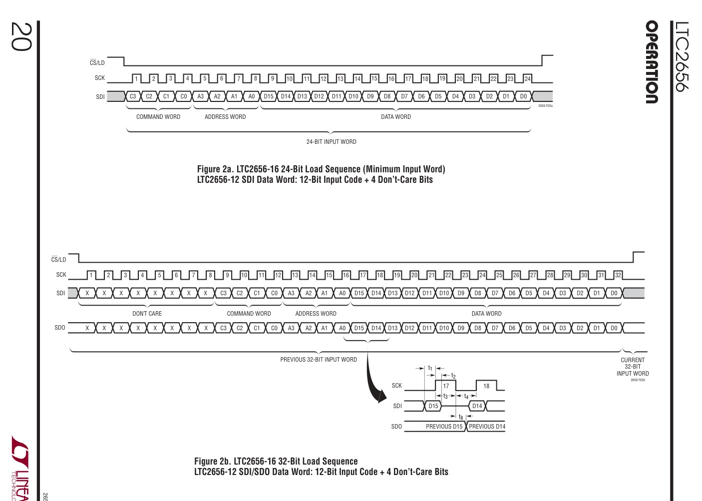

Beispiel: LTC2656 Octal 16-/12-Bit Rail-to-Rail DAC. Das war der erste den ich bei Mouser gefunden habe. In Anhang das Timing. Und im Datenblatt auf Seite 19 steht:
Normal operation resumes by executing any command which includes a DAC update, in software as shown in Table 1 or by taking the asynchronous LDAC pin low.
Ich verstehe "or" so das der LDAC nicht unbedingt gebraucht wird, wenn du den als Sync meintest.
Dazu gibt es die Commands (Table 1): Write to Input Register n, Update (Power Up) All und Write to and Update (Power Up) n
Ich denke andere DAC werden ähnlich arbeiten.
OP #7920874
Vielleicht ist das ja beim Erstkontakt mit diesen Bausteinen etwas verwirrend, aber LDAC haut die Daten raus, SYNC schaufelt sie rein. Es ging von Anfang an um´s rein, nicht ums raus.
Egal.
Problem gelöst.: Der H7 hat einen Hardware SLAVE SELECT (NSS). Der ist recht flexibel konfigurierbar. Er macht das was SS eigentlich soll und er kann zwischen zwei SPI-Frames innerhalb eines DMA-Transfers "warten", wobei auch SCLK und MOSI stehen bleiben. Perfekt für das was ich wollte. Alles voll über DMA, kein Dazwischenfunken per Software.

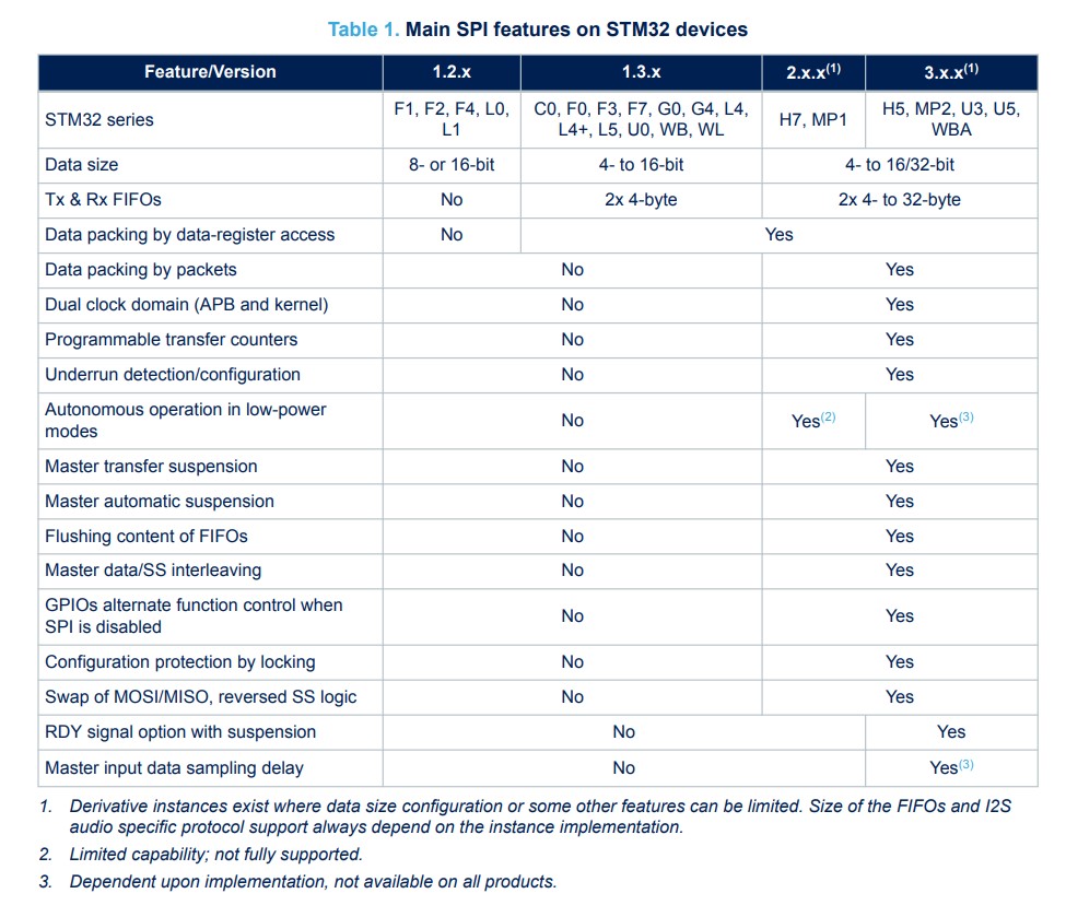

Wastl schrieb:
Praktisch jeder STM32 (ich kenne nicht alle) hat einen Hardware Chip Select der von SPI aus gesteuert werden kann. Dass der nicht so flexibel gesteuert werden kann wie beim H7 mag sein, aber er existiert allermeistens.
Im Anhang ist eine Übersichtstabelle:
Das Dokument dazu gibt es hier:
https://www.st.com/resource/en/application_note/an5543-guidelines-for-enhanced-spi-communication-on-stm32-mcus-and-mpus-stmicroelectronics.pdf
