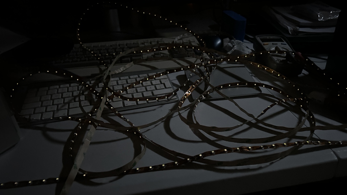

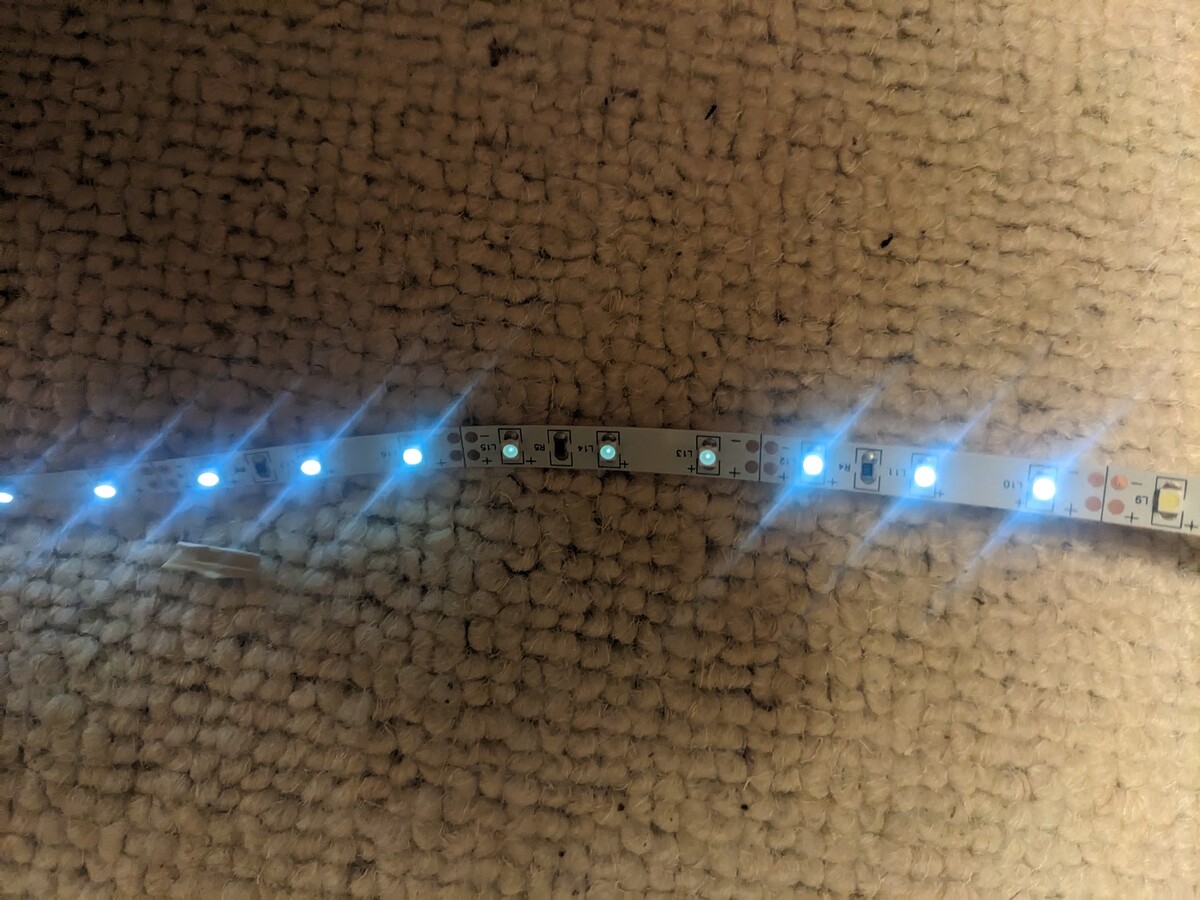

Dimmen von LED Streifen ist ein Problem.
Es gibt Steifen mit Vorwiderstand und welche mit Konstantstromquellen.
Dimmt man erstere durch reduzierte Spannung, wird der Streifen
unregelmässig dunkler und es fallen einzelne Abschnitte zuerst aus.
Dimmt man den zweiten, passiert erstmal nichts bis einzelne Abschnitte
komplett ausfallen.
Lineares dimmen geht also nicht.

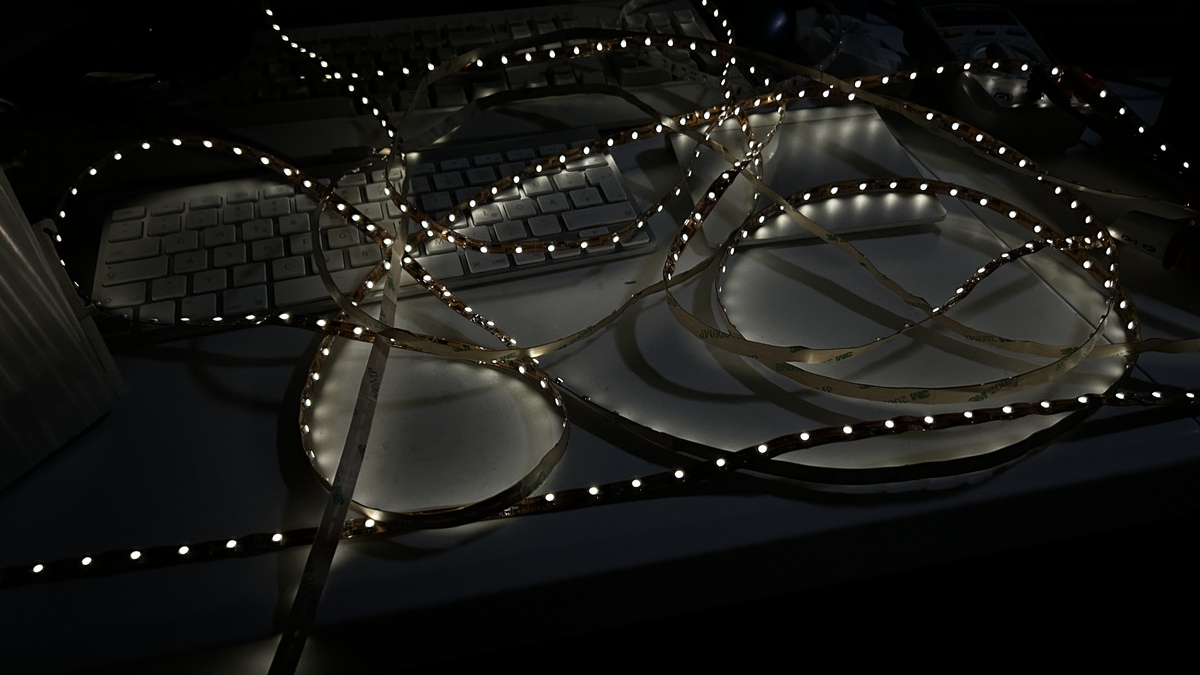

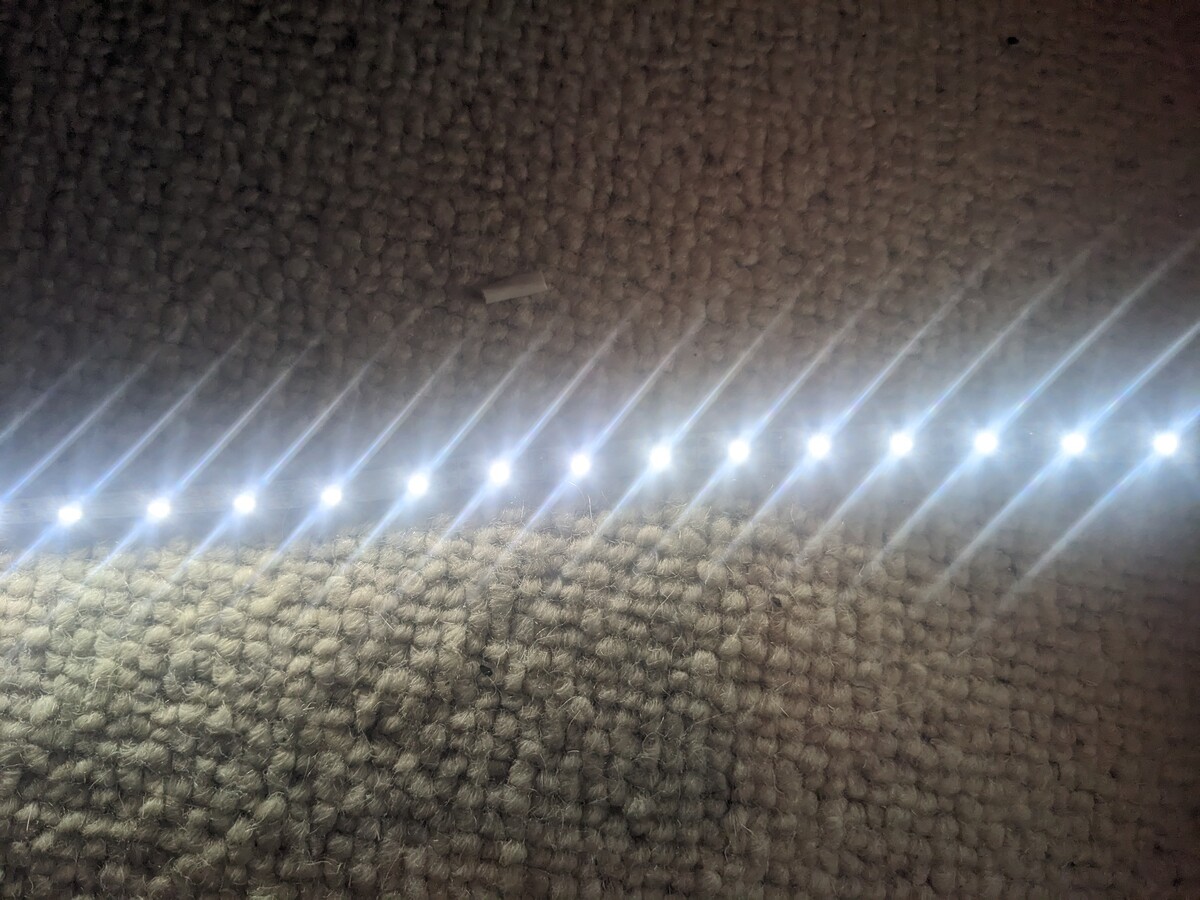

Dimmt man mit PWM bekommt man Flimmerlicht, ob 100Hz, 1kHz oder 32kHz
ändert daran nichts, es flimmert, macht Kopfschmerzen  irritiert Hunde
und produziert Effekte auf Kameras.
Zudem hört man meist Geräusche, entweder vom Dimmer oder dem
pulsierenden Strom der mechanisch was bewegt. Und man bekommt EMV
Störungen über den Grenzwerten, wenn man über 1kHz geht.

Die PWM-Frequenz am Eingang hat keine Auswirkung auf den Ausgang des
Netzteils.
Ich dimme hier die Stripes im Wohnzimmer mit 4kHz und da flimmert nix.
Beitrag "Re: Quick&dirty - schnelle Problemlösungen selbst gebaut"

Bis einzelne Abschnitte ausfallen glimmen die LEDs nur noch. Da fallen
ja Abschnitte nicht aus während andere noch relativ hell leuchten. Es
sind ja i.d.R. 3 LEDs bei 12V Streifen bzw. 6 LEDs bei 24V Streifen in
Serie geschaltet, jeweils über einen Vorwiderstand.
Ansonsten werden die Abschnitte bzw. Segmente schon gleichmäßig dunkler.
Nachteil bei der Dimmung über die Spannung ist das sich die
Farbtemperatur der LEDs ändert, falls das jemandem stört und überhaupt
wahrnimmt.

Ich bastle und experimentiere auch mit LED-Streifen die über PWM gedimmt
werden, sowohl Weiße als auch RGB. Bisher habe ich kein Flimmern
wahrgenommen. Mir ist aber bewusst dass es Menschen gibt die hier
bestimmt sehr empfindlich und sensibel reagieren können.
Bei Vorwiderständen sind auch die anderen dunkler, aber man will es dann
ja dunkel, also bekommt man ungleichmassiges Licht.
Bei solchen mit Konstantstromreglern ist der Übergang von voll hell auf
voll dunkel sehr abrupt.
Das eine Bild bei 12V, das andere bei 7.9V. Konstantstrom habe ich
gerade nicht da.

Michael B. schrieb:
> gerade nicht da.
Dein LED-Band ist entweder nicht in Ordnung, oder minderer Qualität.
Eben habe ich auch mal mit einem 12V Band gespielt, je 3 LEDs haben
einen Rv. Die werden alle gleichmäßig dunkler, nicht wie bei dir.
Ein Band mit KSQ kannst du nicht über die Spannung dimmen. Die KSQ
braucht schon die notwendige Spannung damit sie arbeiten kann, sonst
macht die KSQ keinen Sinn.

von Michael B. (laberkopp)
Es ist halt ein ganz normales aus China.
Kein von Jungfrauen im Mondlicht gelötetes.
Überraschend. 50 Beiträge später merkst du es auch.
Rainer W. schrieb:
> Bei welcher Spannung gehen denn bei dir die ersten aus?
Also die Abschnitte gehen durcheinander nacheinander bei Reduzierung
zwischen 8 und 7.6V aus.

von Jörg R. (solar77)
Rainer W. schrieb:
> Bei 7,9V?
Bei 6,8V leuchten immer noch Alle, besser gesagt sie glimmen. Strom
zeigt mein Netzgerät nicht mehr an, Auflösung 1mA. Der Strom liegt
vermutlich im 2-stelligen uA-Bereich.
Ich habe ca. 8m LED-Band zum testen genommen, sequentielle Ausfälle wie
bei Michael sind nicht vorhanden. Selbst bei 6,7V glimmen noch alle.
Der Effekt wie bei Michael stellt sich bei mir nicht ein.
https://www.mikrocontroller.net/attachment/676203/PXL_20250811_210546233.jpg
Ich vermute auch das der 3er-Abschnitt nicht in Ordnung ist.
