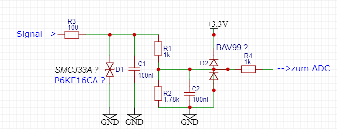

ich möchte mit einem Teensy 3.5 oder 4.1 Spannungen an 0-5V Kfz Sensoren
messen und das Sensorsignal dabei sowenig wie möglich belasten.
Zusätzlich sollen die Eingänge gegen Überspannung und ESD
geschützt werden.
Die Teensy Eingänge vertragen nur 3.3V (+/-0.3V GND / VSS).
Beim Teensy 3.5 liegt die Quellimpedanz laut Datenblatt für AnalogIn max
bei 5K (2-5K).
Beim Teensy 4.1 ist die Quellimpedanz wähbar-,der wäre auch die bessere
Wahl (k.A wie die Impedanz da eingestellt werden kann)...:
5-7k
12.5 - 15k
25k  - 30k
Zu den DigitalPins konnte ich bei beiden Teensys keine getrennten Infos
finden - möglicherweise sind die Werte dieselben...
Würde die angehängte Schaltung funktionieren  ?
Wie legt man den Spannungsteiler richtig aus ?
zB
R1 = 1k, R2 = 1.78k, =>VR2= 3.20 V / 1,8mA
oder
R1 = 2.82k, R2 = 5k, =>VR2= 3.20 V / 0.639mA
Oder noch viel hochohmiger ?
Welche Werte sollten R1 und R4 haben?

von Rainer W. (rawi)
> messen
Warum planst du dann eine TVS mit 33V?
> ... das Sensorsignal dabei sowenig wie möglich belasten
1.1 kOhm ist von "so wenig wie möglich" weit entfernt. Was genau meinst
du damit und bis zu welchen Frequenzen reichen deine Sensorsignale?

von Nemopuk (nemopuk)
Um welche Signalfrequenz geht es?
Bei wemiger als 100 Hz reicht sicher ein simples R/C Glied als
umfassender Schutz. Den Rest erledigen die ESD Dioden im
Mikrocontroller.
> geschützt werden.
Es ist ein Unterschied, ob es sich dabei um die Überspannungen auf den
Sensorleitungen, Überspannungen des Bordnetzes handelt oder
Blitzeinschlägen.
> bei 5K (2-5K).
Der statische Eingangswiderstand (wg. Leckströmen usw) ist bei deutlich
über 10M. Der niedrige Wert für die Quellimpedanz kommt also nicht von
diesem Eingangswiderstand. Die Forderung nach der niedrigen
Quellimpedanz kommt vom Aufbau des ADC als Ladungsteiler: zu Beginn der
Wandlung wird aus der Quelle für kurze Zeit ein Samplekondensator
geladen, und diese Ladung wird dann weiterverarbeitet. Der
Samplekondensator muss also aus der Quelle in kurzer Zeit weit genug
aufgeladen oder entladen werden und zwar auf den Bruchteil eines LSB an
die Quellspannung. Und wenn z.B. die Sampledauer 1us ist und der
Sample-C 20pF hat und eine Ladezeit von 7tau für die erlaubte Abweichung
nötig ist, dann darf der Quellwiderstand höchstens
1us = 7tau = 7  R  20pF
R = 1us / 140pF = 7,1kOhm
sein.
Also muss die Eingangsbeschaltung wegen dieser Abtastung irgendwie
unnötig niederohmig sein angesichts des ohmschen Eingangswiderstands mit
einigen MOhm.
Wenn man jetzt aber mitgedacht hat, dann kommt einem evtl. die Sache
mit der Ladungsverteilung bei der Parallelschaltung von Kondensatoren in
den Sinn. Fazit: wenn der Sample-C 10pF und 0V hat, dann reicht reicht
es bei einem 12-Bit Wandler (4096 Incremente) für eine Abweichung von
kleiner 1/2 LSB aus, wenn dem Sample-C ein externer Kondensator mit
10000x höherem Wert parallel geschaltet wird. Also reicht hier für 1
genaue Messung ein auf die Messspannung geladener externer 100nF
Kondensator aus.
Es ist aber völlig unnötig,  den Spannungsteiler niederohmig zu machen
**und** einen externen Kondensator anzubringen.
> R1 = 1k, R2 = 1.78k oder R1 = 2.82k, R2 = 5k
Kommt auf die Messhäufigkeit an. Aber wenn du weniger als 1000x pro
Sekunde misst, dann reichen 100k und 178k und der 100n Kondensator.
Man ändert einfach die Sampledauer, bis der Eingangs-C des ADC auf 1/2
LSB geladen ist. Und weil dann bei tau=R*C mit konstantem C sich R in
Abhängigkeit von tau ändert, gibt es diese unterschiedlichen Werte.
Allerdings ist eine von...bis Bereichsangabe für einen Maximalwert
irgendwie Blödsinn.
Dort im Beitrag "Attiny85 ADC Eingangswiderstand - wie hoch" haben wir das mal
in allen Varianten durchgekaspert. Das, was dort steht, gilt grundlegend
für alle uC. Wenn du das verstanden hast, kannst du die passenden Werte
im Datenblatt suchen und die Sache selber berechnen und musst nicht
irgendwelchen windigen Angaben glauben.

von Gerd E. (robberknight)
Eine andere Variante wäre ein hochohmiger Spannungsteiler (also mit
Werten von z.B. 100k bis 1M) um das Sensorsignal wenig zu beeinflussen
und dann ein Opamp als Puffer dahinter. Dann vom Opamp-Ausgang in den
ADC.
Vorteil ist dass Du keinen Kondensator hinterm Spannungsteiler brauchst.
Der ergibt mit dem Spannungsteiler zusammen nämlich einen kräftigen
Tiefpassfilter.
Viele (aber nicht alle!) Opamps sind bis 10 mA Eingangsstrom
spezifiziert. Wenn Du so einen nimmst reicht also in den allermeisten
Fällen schon der Spannungsteiler als Schutz aus.
Ob das sich lohnt oder nicht hängt davon ab wie schnell Du Änderungen
des Sensorsignals erfassen können willst (Bandbreite).

von Frank O. (frank_o)
Entkoppel den Sensor mit einem OPV, den du als Spannungsfolger
schaltest.

von Ralf F. (stingray05)
erstmal vielen Dank für die zahlreichen Inputs !
Gut das ich hier nochmal nachgefragt habe - die Schaltung im Anhang
stammte aus einer anderen Quelle...
Ich habe den langen Thread zum Attiny 85 ADC Eingangswiderstand gerade
gelesen - das erklärt vieles !
1)@Frank O:
kein CAN, Fahrzeug ist über 40 Jahre alt. OBD I (Protkoll KW1281)ist
zwar vorhanden, gibt aber nur wenig Daten her - und ist meist recht
langsam und wie man liest nicht unbedingt geeignet Daten permanent
auszulesen...
Sensoren Daten / Kennlinien sind daher genausso schwierig oder gar nicht
zu finden...
An OPV als Spannungsfolger hatte ich schon gedacht - denkbar wäre auch
ein Optokoppler als Levelshifter (für die Digital Inputs) um 12-14.4V
oder 5V auf 3.3V zu bringen.
2)@Lothar M /  Nemopuk /:
Für die Messhäufigkeit wäre 10Hz für die allermeisten Signale
(Temperatur / Druck, auslesen diverer Schalter etc) schon weit mehr als
nur schnell genug.
Ausnahmen:
Geschwindigkeitssignal (4 Impulse pro Meter) zB bei rein theoretischen
250Km/H = ~277Hz
Drehzahlsignal (bei 880/7500Umin 14,6 bis ~125 Hz)
100k und 178k + 100n Kondensator sind schonmal ein guter Ansatz.
Die von Dir erwähnten rund 7k sind bei der angehängten Schaltung vor dem
Hintergrund der max 5K die der Teensy 3.5 haben möchte, scheinbar auch
so angesetzt worden.
Also offenbar falscher Ansatz...
3)@Rainer W:
TVS mit 33V - da hab ich offenbar die falsche erwischt.
4)@Dieter D:
Es geht um den Schutz der Sensorleitungen am Teensy Input, also
Überspannungen des Bordnetzes und ESD Schutz - nicht um
Blitzeinschläge...

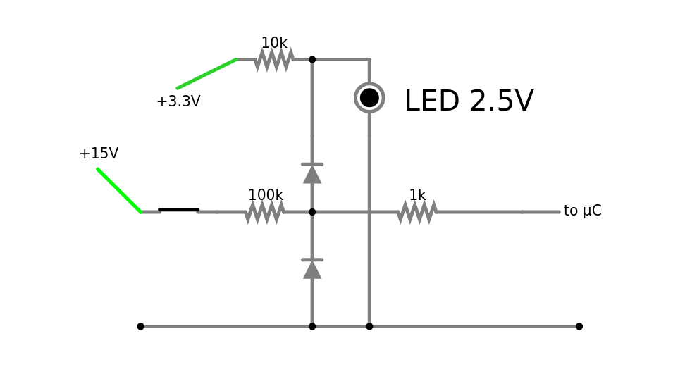

Anbei ein Beispiel eines Schutzes.
Die LED kann bis zu 5mA Strom versenken. Diese wird bei einer
Eingangsspannung von 500V am Eingang erreicht. An der LED fallen bei 5mA
2,5V ab und an der oberen Ableitdiode 0,7V. Die Eingangsspannung am µC
liegt in dem Falle bei 3,2V.
Ohne diesen Strom sorgt der 10k Widerstand dafür, dass 2,2V an der LED
abfallen. Daher wird die Messung bei Eingangsspannungen bis 2,1V nicht
durch die Ableitdiode verfälscht.

Beim TO seiner Eingangsschaltung liegt mit R2 und C2 die 3dB
Grenzfrequenz über 700Hz. Wenn die Genauigkeitsansprüche klein sind,
kann das für Signale bis 100Hz so bleiben.
Wenn es sich um ein analoges oder PWM Signal der Tankanzeige handeln
sollte, dann kann C auch so groß gewählt werden, dass die Trägheit im
Bereich von 1/2 Sekunde liegt. In dem Falle dämpft bereits der Elko alle
deutlich kürzeren Überspannungen. Nebenbei kann auch die Alterung des
Elkos (Kapazitätsverlust) dafür sorgen, dass nach 10...20 Jahren der
dahinterliegende µC zuverlässig stirbt. Es kommt wie immer darauf an,
welche Nebenbedingungen auch erfüllt werden sollen.
Es kommt daher auf den Sensor an, ob auch eine sehr einfache Lösung
ausreichen könnte.

digital Signale (Kontoll Leuchten, Blinker / Beleuchtung etc.)
Die sollten eigentlich belastbar genug sein um direkt mit einem
Spannungsteiler auf 3.3V abfragen zu können?
zB:
R1 = 622k, R2 = 178 K => Vout = 3.2V, 18µA (bei 14.4V)
R1 = 622k, R2 = 178 K => Vout = 2.67V, 15µA (bei 12V)
Passen die Werte - oder wegen Störanfälligkeit doch eher niederohmiger ?
Tankgeber (2poliger Schwimmergeber) 40 Ohm = Voll (+/-1 Ohm),
283 = Leer (+/- 6 Ohm)
(Spgteiler 5V auf 3.3V) zB:
R1 =160 (E192), R2 Tankgeber bei 283 Ohm = Vout 3,19V / 11.3mA
R1 =160 (E192), R2 Tankgeber bei 40 Ohm = Vout  1,00V / 25.0mA
passen die Werte ?
Wassertemperaturgeber F76 Analogsignal (Motronic PIN 46, Eingang)
bei 20 Grad ~ 1000 Ohm
bei 90 Grad ~ 100 Ohm
9.8 - 10.4V
OPV als Spannungsfolger mit nachgeschaltetem Spgteiler
zB für 10.4V:
R1 = 1000 Ohm, R2 = 2249 Ohm (E192) => Vout = 3,2 V / 3.2mA
R1 = 100 Ohm, R2 = 2249 Ohm (E192) => Vout = 443mV / 4.43mA
zu niederohmig ?
Drehzahlsignal (ist an der Motronic PIN 40 ein Ausgang):
Rechtecksignal, soll angeblich 0-5 oder 0-12 V sein.
OPV als Spannungsfolger mit nachgeschaltetem Spgteiler, zB:
0-5V / 3.3V: R1 = 56.2K (E192), R2 = 100K, Vout =3.2V/ 32µA
0-12V / 3.3V: R1 = 274K (E192), R2 = 100K, Vout =3.21V/ 32.1µA
passt das so ?
Geschwindigkeitssignal (ist an der Motronik PIN 50 ein Eingang):
liefert 4 Impulse pro Meter, zB bei rein theoretischen 250Km/H = ~277Hz,
angeblich ~ 9.5V Rechteck
R1 = 196K (E192), R2 = 100k, Vout = 3.21V / 32.1µA
passt das ?
andere Analog Signale (0-5V, für Temperatur / Druck):
100k und 178k und 100n Kondensator wurden hier schon erwähnt, ergäben
dann zB 3.2V / 18µA.
von Manfred P. (pruckelfred)
Belastbar ja, aber auch heftig versaut, wie im Kfz-Netz üblich. Je nach
Betriebszustand des Kfz auch mit Abweichungen in der Spannung.
Ich wäre geneigt, Optokoppler zu vewenden, nicht aufwendiger als Dein
Eingansgschutz.PNG.
> Eingansgschutz.PNG.
OK - also Optos für alle Digitalen Signale inkl Drehzahl /
Geschwindigkeit.
War auch meine erste Idee, zB mittels PC817.
Wassertemperatur (analog 9.8 - 10.4V) dann mittels Spannungsfolger und
nachgeschaltetem Spannungsteilerauf ADC (Teensy 3.5 oder 4.1).
Wie sollte dazu der Spannungsteiler ausgelegt werden ?
Welcher zusätzlicher Eingangsschutz / ESD schutz, abgesehen von den
PC817, ist nötig / sinnvoll - wie sollte die Schaltung dazu aussehen ?
Wenn die Signale direkt an den Lampen abgegriffen wird, dann würde ich
zu Manfreds Vorschlag mit den Optokopplern tendieren.
Wenn das Signal invertiert werden darf, dann ginge auch eine Schaltung
mit einem Transistor mit Diode parallel zur B-E-Strecke.
Das müßte man meiner Ansicht nach anders machen. Als erstes müßte
herausgefunden werden, ob die Werte mit der Batteriespannung schwanken.
Als erstes müßte herausgefunden werden, ob die Werte mit der
Batteriespannung schwanken. Der OPV müßte rail to rail vom Typ her sein.
> Drehzahlsignal Rechtecksignal, soll angeblich 0-5 oder 0-12 V sein.
Je nach dem, kann das ausreichen, muss es aber nicht alleine.

 Ich bastel grade für meinen Audi aus selber Zeit eine
Multifunktionsanzeige und stehe vor ähnlichen problemen, bei der Suche
wie man den Spannungsteiler für den Teensy 4 auslegen sollte bin ich
hier gelandet.
Den Spannungsteiler werde ich mit 10k und irgendwas um die 6k Ohm
Widerständen machen. Das ist ja noch einfach, aber eine passende
Schutzschaltung dazu, da steige ich nicht mehr durch.
Eine vereinfachte Darstellung des original Stromlaufplan befindet sich
im Anhang.
Ich frage mich auch, was passiert, wenn man den Tankgeber abzieht.
Mit freundlichen Grüßen
Andreas
