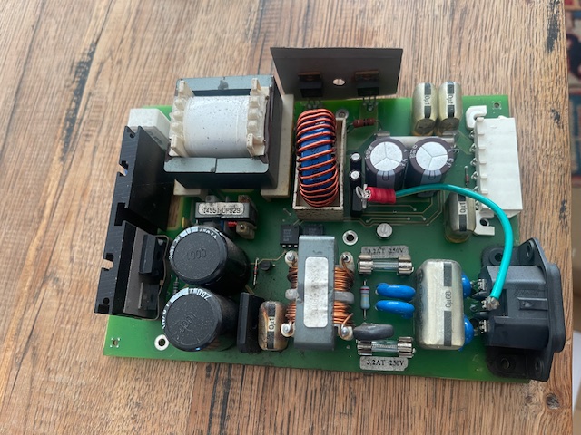

Guten Morgen,
bei meinem Camper hat sich das Ladegerät verabschiedet.
Leider ist der original Kondensator Wima MP3-X2 0,1 µF nur als
Anstaltspackung (Conrad) erhältlich. Zumindest finde ich keine geringe
Menge. Den 0,68 µF würde ich auch tauschen wollen.
Da meine Kenntnisse bezüglich guten Ersatz sehr beschränkt sind wäre es
prima, wenn ich von Euch da einen Tip bekomme, welche ich nehmen soll
und auch wo schnell erhältlich.
Danke schon mal für Eure Mühe.
Gruss Jörg

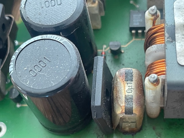

von Jörg D. (lander1999)
Böhmische Dörfer für micht - Hazard-Detektion ......
Der Camper hat eine Steuerung in dem Funktionen angezeigt werden.
Dh. wenn das Ladegerät arbeitet - Fremndstrom - Anzeige -Das Ladegerät
hat da diverse Ausgänge
Leider keine Anzeige bei Landanschluss - Fehler gesucht -
Lader geöffnet und das abgerauchte Teil gefunden

Mache auch ein Bild von der Rückseite der Platine.
Wenn Du ein Digitalmessgerät haben solltest, dann gäbe es noch ein paar
Messungen, die Du mit einer 9V-Blockbatterie am Netzeingang durchführen
könntest.
(Mit den Kondensatoren und ausgelöteten Kondensatoren).
Die Reparatur beim Fachmann würde dreistellig kosten und die Bauteile
trotz hoher Versandkosten wäre häufig noch ein einstelliger Betrag.

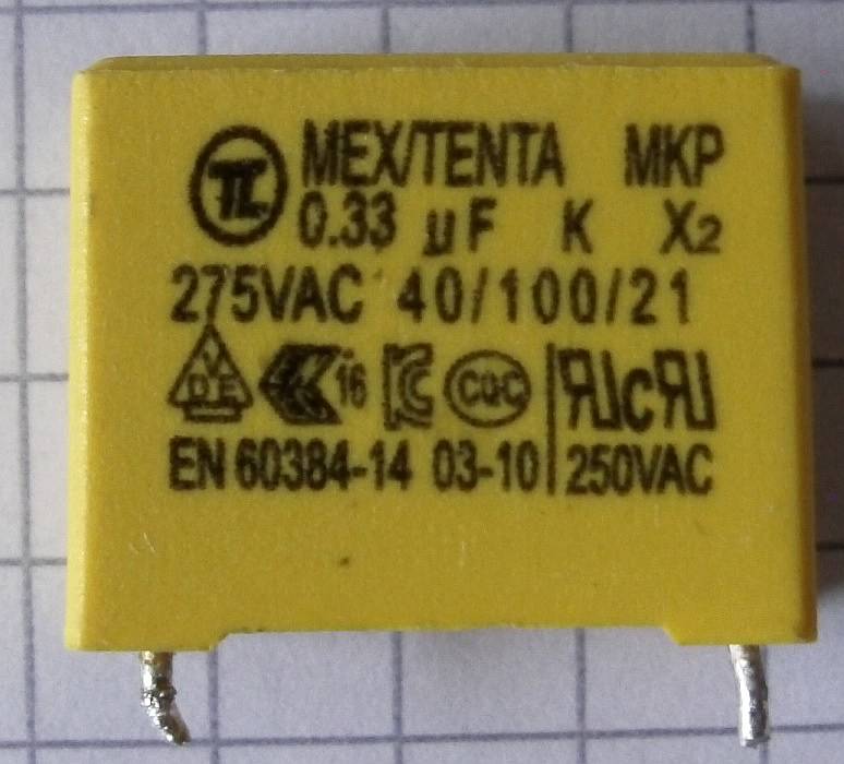

von Karl B. (gustav)
Welche Klimaklasse haben die Originalkondensatoren?
Vielleicht bei salzhalzig-feuchter Umgebung auch relevant.
Die Angabe 105° ist doch Quatsch. Die findet man bei Elkos.
Was ich erwarte:
40/100/21
Siehe Bild.
von Mairian (Gast)
naja, aber 500Stück sind ja nicht viele.
Die kann man sich doch auf Halde legen, kann man immer mal gebrauchen
und die 425€ dafür, peanuts
UUps, war noch nicht ganz fertig.
Nicht Klimaklasse, sondern Klimakategorie:
https://www.reddit.com/r/AskElectronics/comments/kiewvm/capacitor_what_do_the_numbers_between_the_stand/?tl=de
Das hieße für den gezeigten Kondensator
 Minus 40°C bis Plus 100°C und bei hoher Luftfeuchte mindestens 21 Tage,
ohne Fehler.
Was steht auf den kaputten Originalkondensatoren drauf?
Zeig mal.
ciao
gustav

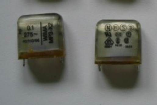

von H. H. (Gast)
Was halt so auf den Wima MP3-X2 steht: 40/110/56/C.
also die Originalen sehen so aus....
also habe ich die falschen rausgesucht?
und wie schaut es denn nun mit deren Auswirkung auf das Ladegerät aus?
in den Rep. Anleitungen wird nur von denen als potentielle Fehlerquelle
gesprochen.....
von H. H. (Gast)
Die dienen nur der Funkentstörung, das Ladegerät an sich muss auch
ohne sie funktionieren.
https://www.mikrocontroller.net/attachment/676046/Bildschirmfoto_2025-08-10_um_11.44.25.png
Also von der Webseite kopiert, nicht die, die tatsächlich bei Dir
eingebaut sind.
Wunderte mich auch schon über die unlesbaren Ziffern der Klimakategorie.
erst mal Dank an alle, dis sich Mühe gegeben haben
ps. das Foto ging nicht anders, da bei dem abgerauchten nichts zu
erkennen ist - denke es war ein identischer
