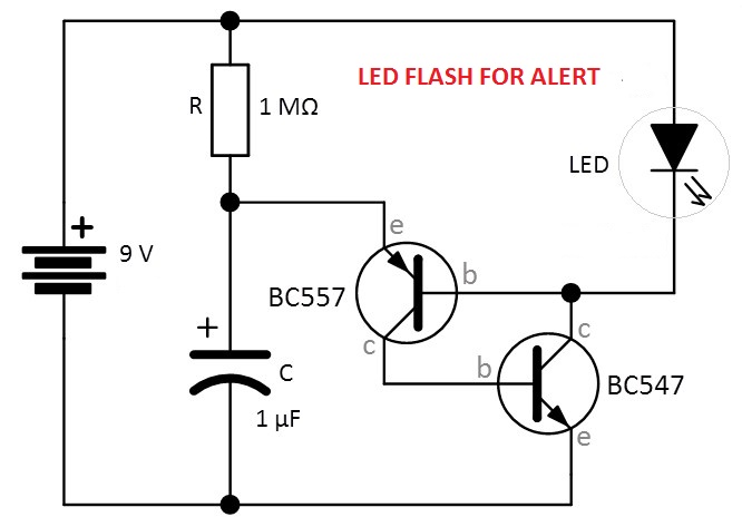

Es geht um diese Schaltung:
https://solderingmind.com/wp-content/uploads/2019/07/Led-flash-for-alerts.jpg

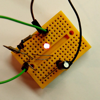

Nachdem ich mir auf meinem Breadboard einzelne Schaltungen angeschaut
habe, dachte ich eigentlich, dass ich die Komponenten mittlerweile ganz
gut verstehe. Aber bei solchen Schaltungen (die ja eigentlich noch nicht
wirklich komplex sind) habe ich leider schon Probleme nachzuvollziehen,
wie sie funktionieren.

Meine Herangehensweise:
Am Anfang:
Der Kondensator ist leer. Da er an GND hängt, liegt am gesamten
Kondensator zunächst 0 V an.
Ich könnte ihn mir auch ganz kurzzeitig als einfache Leitung vorstellen
Die gesamte Spannung liegt erst einmal am Widerstand an (5 V).
Somit liegt auch am PNP-Emitter 0 V.
Nicht ganz sicher bin ich mir jetzt, wie der PNP schalten kann. Es
müsste ja an der Basis gegenüber dem Emitter −0,7 V anliegen.
Der Emitter kann aber maximal 5 V haben, wenn der Kondensator voll
geladen ist.
Ich hätte jedoch gedacht, dass an der Basis des PNP ebenfalls 5 V
liegen. Dann kann es doch keine Differenz zum Schalten geben?

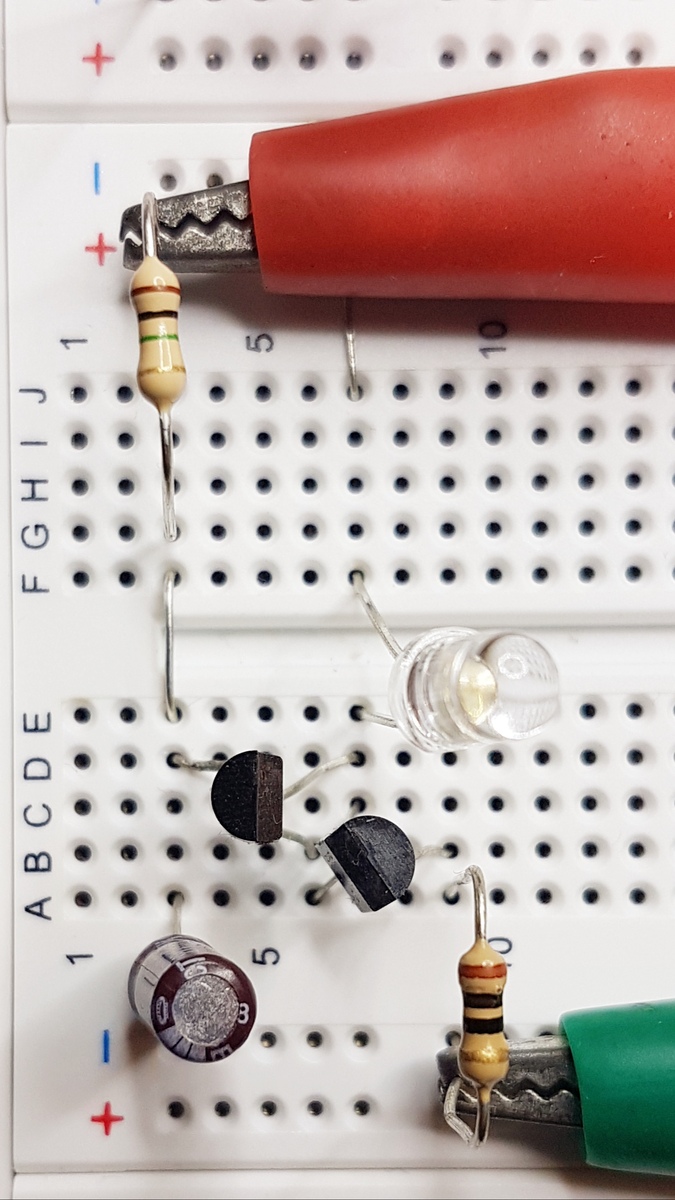

Was mich auch gewundert hat:
Ich habe testweise den Kondensator durch einen Leiter ersetzt, um den
Startzeitpunkt zu simulieren.
Wie erwartet hat der Widerstand 5 V.
Aber was mich wundert, ist z. B. die LED: Diese hat etwa 0,5 V (ich habe
zusätzlich noch einen 330 Ω Widerstand verbaut, nur zur Sicherheit).
Wo kommt diese Spannung her, wenn doch alle Transistoren zunächst
geschlossen sind?
Auch zwischen PNP-Emitter und Basis liegen 4 V an (wieso nicht 5 V?).
Hier komme ich leider nicht weiter. :(
Wie gehe ich denn geordnet vor, um z.B. nur mit Stift und Papier
herauszufinden, wie die Anfangsbedingung (Spannungen, Stromflüsse etc.)
Aussieht. Gerade auf der rechten Seite mit den Transistoren tue ich mer
schwer. Anscheinend kann ich hier nicht einfach annehmen, dass die alle
nicht geschaltet sind, sonst müsste doch an der LED keine Spannung
anliegen!?
Danke für eure Hilfe.

von Alexander (alexander_g151)
Hallo Michael,
aber zumindest funktioniert es bei mir wie gedacht.
Die LED blinkt in Sekundenabständen, und ich war ganz glücklich. :)

von Michael (Gast)
Tja, die bisherigen Erklärungsversuche sind leider nicht richtig...
Was richtig ist, dass die beiden Transistoren einen Thyristor
nachbilden, und wenn der zündet, dann blitzt die LED auf.
Die spannende Frage ist aber: Warum zündet der Transistor?
Die erste Hypothese, es käme irgendwo zu einem Durchbruch, ist mit einem
Blick auf das Schaltbild ausgeräumt. Kein Bauteil ist "verkehrt" herum
angeschlossen. Ebenfalls funktioniert die Schaltung völlig problemlos
noch bis ca. 2V! Da ist zu wenig für irgendwelche Durchbrüche.
Die zweite Hypothese, Leckströme durch die Transistoren würden nach
einer (unbestimmten) Zeit sich gegenseitig verstärken und den
nachgebildeten Thyristor zünden, kann leicht ausgeräumt werden:
Wenn die LED entfernt wird, hört die Schaltung auf zu Schwingen. Das
kann einfach mit einem Oszi am Kondensator nachgemessen werden.
Wenn aber Leckströme für das Zünden verantwortlich wären, müsste die
Schaltung auch ohne LED schwingen. Tut sie aber nicht, also ist diese
Annahme auch falsch.
Wie funktioniert die Schaltung also?
Es ist die LED, die für die Schwingungen sorgt, mit ihrer
Sperrschichtkapazität!
Eine LED hat etwa 10 bis 20pF (ungefähr) Sperrschichtkapazität bei 0V.
Aber bei ihrer Diffusionsspannung (Durchlassspannung) von etwa 1.5V
(rot) ist diese Kapazität etwa um den Faktor 10 höher.
Nun passiert etwa folgendes:
Die LED ist auf ihre Diffusionsspannung von etwa 1.5V aufgeladen. Somit
liegt die Basis vom PNP-Transistor auf etwa VCC-1.5V = 3.5V bei 5V
Spannungsversorgung.
Wenn nun die Spannung am Kondensator in Richtung VCC ansteigt fängt die
Basis-Emitter-Diode vom PNP an zu leiten (ab ca. 0.25V). Infolgedessen
wird nun die LED-Sperrschichtkapazität (etwas) entladen.
Aber dieser LED-Sperrschichtkapazität-Entladestrom sorgt im PNP auch für
einen (verstärkten) Kollektorstrom der in die Basis vom NPN fließt.
Dieser NPN-Basis-Strom verursacht wiederum einen (verstärkten)
NPN-Kollektorstrom der aus der PNP-Basis kommt, und die Sache verstärkt
sich gegenseitig und der nachgebildete Thyristor zündet.
Die LED blitzt auf, der Kondensator entlädt sich und das Spiel beginnt
von vorne.

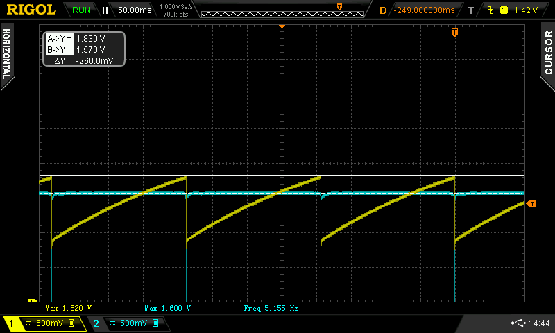

1. Bild:
Betrieb bei 5V, Widerstand 330 KOhm anstatt 1 Megaohm damit das messen
nicht so nervig ist. Kanal 1 (gelb) ist die Kondensator-Spannung, Kanal
2 (türkis) die an der Kathode der LED.
Man sieht wie der nachgebildete Thyristor bei etwa 250 Millivolt zündet.
Es ergeben sich etwa 2.6Hz Blitz-Frequenz.

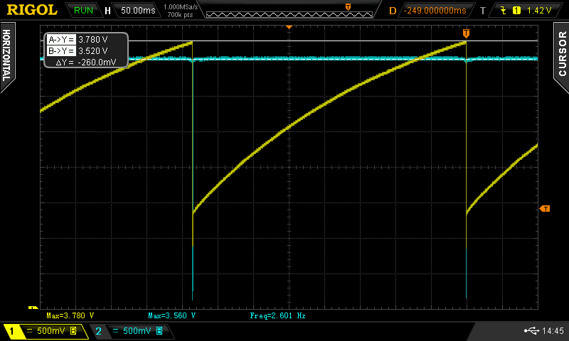

2. Bild:
Alles gleich, Zeitbasis reingezoomt: Wenn man genau schaut, sieht man
wie Kanal 1 (gelb) leicht ansteigt (Kondensator lädt sich auf), und kurz
vor Mitte des Bildschirms die Basis-Emitter-Diode vom PNP-Transistor
anfängt zu leiten. Dadurch fängt die Spannung an der LED an zu sinken
und kurz drauf verstärkt sich das exponentiell.

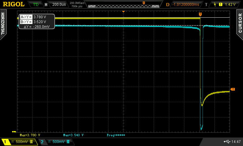

3. Bild:
Gleiche Schaltung, wieder mit gleicher Zeitbasis wie Bild 1, aber
Betrieb bei 3V.
Man sieht, wieder sind ca. 0.25V über die PNP-Basis-Emitterdiode
notwendig, um den nachgebildeten Thyristor zu zünden. Interessant dabei:
Die Frequenz ist höher!
Der Grund dafür ist, dass die konstante LED-Diffusionsspannung von ca.
1.5V bei 3V Versorgung im Verhältnis größer ist als bei 5V Versorgung.
Daher erreicht die Ladespannung am Kondensator diesen Pegel schneller,
da die Zeitkonstante ja gleich bleibt.

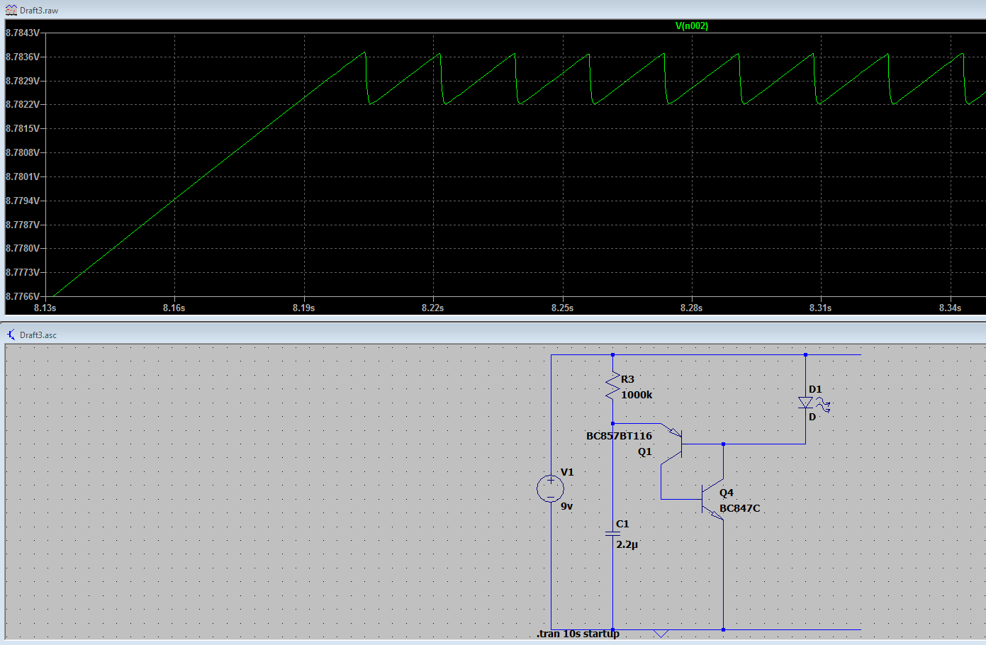

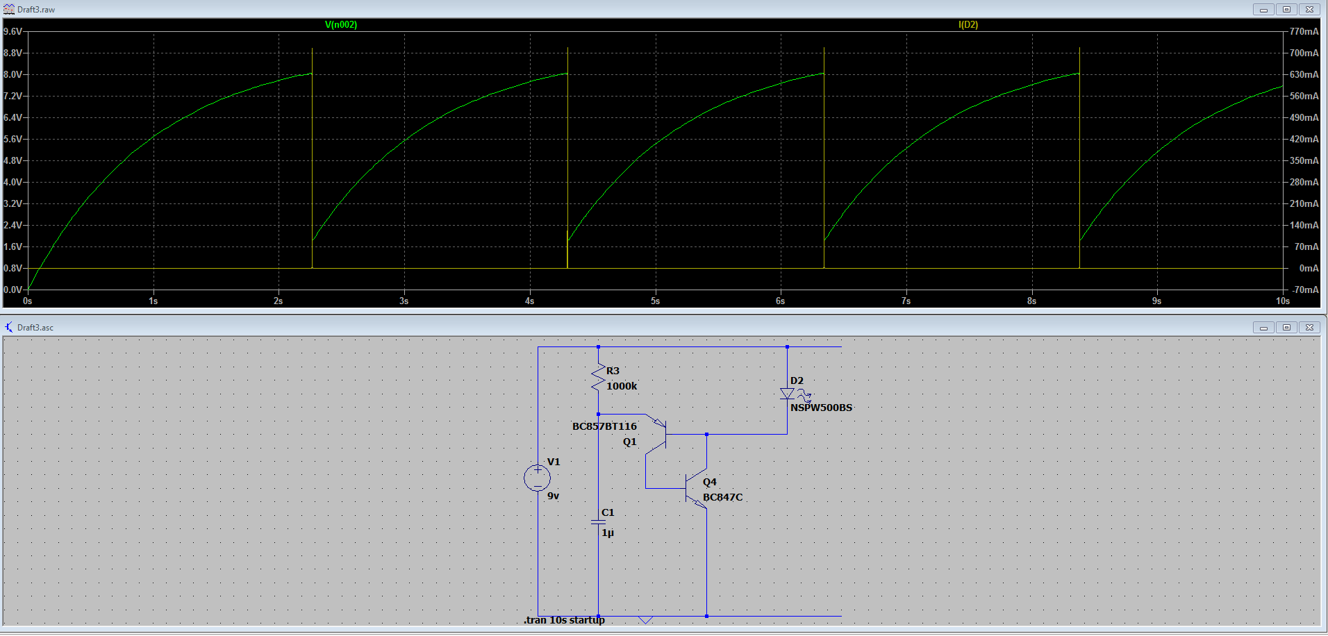

von Rainer W. (rawi)
Michael B. schrieb:
> Mit 5V funktioniert die Schaltung nicht (zuverlässig).
Gut, dass LTSpice das nicht weiß.

Rainer W. hat inzwischen ein hübsches LT-Spice-Modell geliefert, da kann
man sich die Vorgänge sehr schön anschauen. Ist nur etwas schwierig, die
Stromachse so zu skalieren, dass man den Basistrom von Q2 in der
interessanten Phase kurz vor Einsetzen des Durchzugs genau genug
verfolgen kann. Max auf 1µA, Min auf -1µA, Grid auf 100pA ist brauchbar.
Ach so: max. Timestep der Simulation sollte man auf 1E-7 oder gar 1E-8
setzen, sonst gehen die Feinheiten auch verloren, da scheint der Strom
dann quasi rechtwinklig in die Höhe zu schießen.
von Marcel V. (mavin)
Ich habe bis zum heutigen Tage hier noch keine Schaltung gesehen! Aber
den Beschreibungen nach zu urteilen, müsste es sich um die Schaltung
handeln, bei der zwei Transistoren als Thyristor geschaltet sind.
Peter D. schrieb:
> Es wäre mal interessant, ob die Schaltung in völliger Dunkelheit auch
> noch blinkt.
In LTSpice blitzt die LED und das, ohne dass der Photoeffekt in der LED
modelliert wird. So wichtig kann er also für die Funktion nicht sein.

von Udo K. (udok)
Das ist Blödsinn.  Die Schaltung ist eine ganz simple Kippschaltung.
Der Basis vom Q1 (PNP) liegt etwas unter 9 Volt wegen den Leckströmen
vom NPN (Q2) Ausgangstransistor.  Der Q1 Emitter steigt mit der R*C
Zeitkonstante an,
und wenn der Emitter über der Basis liegt, dann leitet Q1 leicht,
daraufhin leitet Q2 und die LED leuchtet.  Der Effekt verstärkt sich, da
Q2 mit dem Durchschalten die Basis von Q1 runterzieht - die Schaltung
kippt.
Aber da Q1 hart durchschaltet, entlädt Q1 den Kondenstator und sperrt
daraufhin wieder.
Die Schaltung braucht einen 100k Widerstand vom Q2 Kollektor nach GND,
damit sie zuverlässiger funktioniert.  Der Widerstand sorgt dafür, dass
die Basis im Aus-Zustand etwas (> 0.5V) unter VCC liegt.  Weiters
braucht es einen Reihenwiderstand (100R-10k) zum Kondensator, damit die
Leuchtdauer der LED länger wird und Q1 nicht unglücklich wird.  Für den
Kondensator nimmt man besser 100nF Keramik, und für den
Aufladewiderstand 1 MOhm statt 100 kOhm.  100 nF als Stützkondensator
für VCC schadet nicht.  Mehr als 9 Volt verträgt die Schaltung nicht,
wegen der maximalen Emitter-Basis Sperrspannung von Q1.

von Axel S. (a-za-z0-9)
Ob S. schrieb:
> Doch irgendwie schon. Nur die Begrifflichkeiten waren falsch gewählt.
> Weil ein hinreichend großer Basisstrom durch Q2 zustande kommt.
> Hinreichend ist: multipliziert mit den Stromverstärkungen der
> Transistoren kann sich die Sache zum "Durchgang" aufschaukeln.
> Und der Basistrom kommt zustande, weil sich der Kondensator über den
> Widerstand auflädt, wodurch das Potential am Emitter von Q2 irgendwann
> "deutlich" positiver wird als das an seiner Basis.
Blöd nur, daß die Basis des pnp kein wohldefiniertes Potential hat. Da
fließt ein unbestimmter Reststrom des npn hin. Und die LED klemmt die
Spannung auf ihre Flußspannung. Daß die LED selber auch Spannung resp.
Strom liefern könnte, kam mir nicht in den Sinn. Aber wenn die
Schaltung ohne die LED nicht funktioniert, muß es wohl so sein.
> Richtig. Das ist die oben erwähnte falsche Begrifflichkeit. Da gibt es
> keinen Durchbruch.
Wenn ein Thyristor durch Erhöhen der Blockierspannung zündet, dann nennt
man das Überkopfzündung oder eben Durchbruch. Durch die unvermeidbaren
Leckströme und die gegensitige Verstärkung derselben kommt es früher
oder später immer dazu.
> Aber nicht, wenn du sie einfach durch einen Widerstand ersetzt.
Hat er ja nicht behauptet.
> Was damit als Bullshit zu betrachten ist.
Dem würde ich insofern zustimmen, als daß die Sperrschicht- Kapazität
damit nichts zu tun hat. Es ist die Diffusionsspannung respektive der
Diffusionsstrom der LED, der den Thyristor zündet.
Zur Überprüfung kann man die LED durch zwei normale Si-Dioden ersetzen.
Mit denen müßte das dann auch klappen.

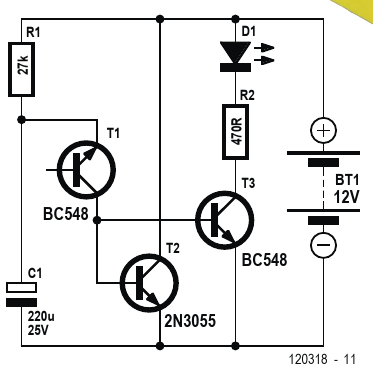

von Karl B. (gustav)
Peter N. schrieb:
> Eine ähnliche Schaltung mit echtem Thyristor gibts auch.
> Wie sieht diese denn aus?
Ist zwar kein Thyristor, aber "so ähnlich".
Und hatte selbst aufgebaut und blinkt tatsächlich aber eher
blitzlichtartig kurz.
ciao

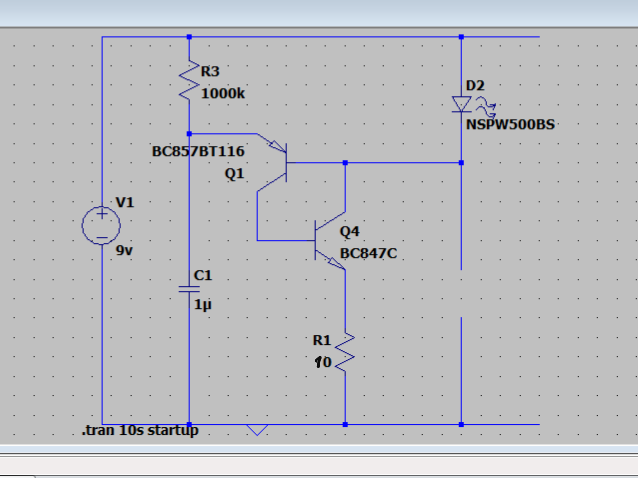

von Teo D. (teoderix)
H. H. schrieb:
>> https://www.mikrocontroller.net/attachment/676152/Draft3.asc
> Nimm eine realere LED.
Ubs...
Noch langweiliger. ;DDD
von Rick (rick)
Funktioniert.
Ich habe der LED noch einen Vorwiderstand gegönnt (240 Ohm).
Bei 1.6 V Versorgung leuchtet sie dauerhaft, ab 1.7 V fängt sie an
(schnell) zu blinken. Mehr als 15 V wollte ich der Schaltung nicht
zumuten.
Die aktive Phase der LED lag in der Größenordnung von 400 µs.
von Michael (Gast)
Also, ich habe weitere Experimente gemacht und vermute inzwischen, dass
mehrere Effekte ein Rolle spielen. Allerdings ist die Sache ziemlich
diffizil:
Definitiv konnte ich mehrfach den Zustand erreichen, dass sich ohne LED
der Kondensator auflädt. Das spricht gegen die Hypothese mit dem
Leckstrom. Denn ohne LED müsste viel mehr vom Leckstrom zur Zündung des
Thyristor zur Verfügung stehen.
Allerdings kann ich diesen Zustand aktuell nicht mehr erreichen. Ich
vermute, es ist inzwischen zu warm. Ich habe aber kein Kältespray da.
Zuerst hat es immer zuverlässig funktioniert, dann nur noch wenn ich die
Versorgung eingeschaltet habe, und jetzt gar nicht mehr. :-(
Aber mir ist noch eine andere Idee gekommen, und zwar fungiert die LED
natürlich auch als Photozelle. Eine Messung mit mit High-Z ergab ca.
0.75V.
Erster Versuch, war die LED mit Alufolie abzudunkeln. Habe sie dann aber
nur bis ca. 0.2V runtergebracht.
Dann kann mir die Idee, eine eingegossene LED zu verwenden. Doch wo
finden? Die Sende-LED in einem Optokoppler!
Und tatsächlich: Ich konnte durch überbrücken und anschließendem
Entfernen mit einem 1 MOhm Widerstand ein paar mal den Zustand
herstellen, dass die Schaltung nicht mehr schwang (mit
Optokoppler-Sende-LED). Aber auch das klappt jetzt nicht mehr.
Vielleicht ist durch das viele rumprobieren auch inzwischen alles zu
verschmutzt?
Also lass ich die Sache mal sacken, und überlege mir, wie ich die
kleinen Ströme messen könnte, ohne die Schaltung zu beeinflussen. Oder,
vielleicht findet ja jemand anders noch etwas raus?

Peter D. schrieb:
> Die Schaltung nutzt parasitäre Effekte aus, die in keinem Datenblatt
> stehen und daher auch nicht garantiert werden.
LTSpace stellt diese aber recht gut(?) dar. Sind das nur
"Phantasie"-Werte oder hat's da doch Dablas, mit Angabe der Leckstroms?
Egal, dieses Leck gibts immer, die Schaltung wird zu 98% der Fälle (bei
"normal" Temperatur) funktionieren. Und wenn nicht, hats hier wieder
Content. :DDD
Teo D. schrieb:
> die Schaltung wird zu 98% der Fälle (bei "normal" Temperatur)
> funktionieren.
Bei mir funktioniert die Schaltung auf Anhieb zwischen 3 Volt und 16
Volt einwandfrei! Bei 3 Volt beträgt die Blinkfrequenz 2 Hz und bei 9
Volt 0,5 Hz. Aus Sicherheitsgründen habe ich noch den R1 mit 10 Ohm
eingebaut, dadurch wird der Impulsstrom begrenzt und die LED bleibt kaum
bemerkbar etwas länger eingeschaltet.
Bei einem R1 von 220 Ohm wird der Nadelimpuls deutlich sichtbar breiter!
Ist ja auch klar, C1 benötigt dann auch mehr Zeit, um sich zu entladen.
Bei der LED handelt es sich um eine superhelle grüne klare LED mit
20.000 mcd und einer Uf von 2,6 Volt.

von Rick (rick)
Teo D. schrieb:
> Nimm 2... ähh mehr Ohms.
Nicht kleckern, sondern klotzen: mit 1 MOhm sieht es wieder gut aus,
erhöht aber (unnötig?) den Ruhestromverbrauch...
von Rick (rick)
Immerhin funktioniert sie in der Simulation und in der Realität.
Ganz im Gegensatz zur Pulser-Schaltung aus der Elektor, die auf den
Avalanche-Effekt setzt, der aber bei allen von mir getesteten
Transistoren nicht auftritt!
Die Heftchen wollten gefüllt sein... Was sollen da 12V, an einem 30V
Transistor, für einen "Durchbruch" bewirken?!
Teo D. schrieb:
> Was sollen da 12V, an einem 30V Transistor, für einen "Durchbruch"
> bewirken?!
Man beachte, dass T1 ein NPN-Transistor ist. Die Durchbruchspannung
erfolgt hier schon bei etwa 7 Volt!
von Uwe S. (bullshit-bingo)
Hier hatte ich mal versucht, etwas Licht in die Sache zu bringen:
Beitrag "Transistoren auf Eignung als Avalanche-Sägezahnoszillator testen - mitmachen!"
Einsame Spitze dabei ist und bleibt der BC639. Diese einfachen
Sägezahngeneratoren würde ich sofort jeder anderen "richtigen" Schaltung
vorziehen. Leider sind die möglichen Frequenzen nicht mehr ganz
zeitgemäß, außer für solchen Quark wie LED-Blinker...
Auch hat man ja meist nur noch 5V zur Verfügung.
T3 ist doch in deiner Schaltung gar nicht nötig, man könnte die LED auch
in Reihe zu T1 legen. Und wozu in aller Welt dient erst T2? Um die Basis
von T3 zu schützen?
Uwe S. schrieb:
> Rick schrieb:
>> Ganz im Gegensatz zur Pulser-Schaltung aus der Elektor ...
> von T3 zu schützen?
Meine Güte, das hatte ich noch gar nicht gesehen.
Wohl eher um die Batterie möglichst schnell zu entladen.
Der Avalanche Effekt wird heutzutage wohl auch nur noch als Dreckeffekt
angesehen. Spezifiziert wird er jedenfalls in keinem Datenblatt, das ich
je gesehen habe.
Das soll wohl ein "Desulfator" sein. Alte sulfanierte  Bleiakkus, mit
"hohen" Puls strömen, frei sprengen. Blödsinn das mit nem 2n3055 zu
machen. Der Anlasser zieht >>100A über einen Kommutator... Egal, die
Schaltung hat eh nie funktioniert.
von BirnKichler 🧐 S. (Firma: Papier & Knalltüten Manufaktur) (max707)
> von T3 zu schützen?
schaue bitte in das schaltbild... der grund ist vorstellbar, aber ob er
auch begründbar ist?
Ah so, dann macht der dicke 2N3055 natürlich schon etwas mehr Sinn...
Das Desulfatieren ist die eine Sache, aber die Schaltung selbst
funktioniert schon. Man muss nur die richtigen BC548 erwischen. Je älter
und bedrahteter, desto schwingfreudiger...
Uwe S. schrieb:
< die richtigen BC548 erwischen. Je älter
denen schlottern dann die Beine

von Rick (rick)
Nunja, nicht an jedem Bleiakku hängt ein Anlasser.
> Egal, die
Ist das auf die konkrete Schaltung bezogen oder auf die
Blei-Akku-Strom-Pulser allgemein?
Au... :( ... :P
Ersteres
