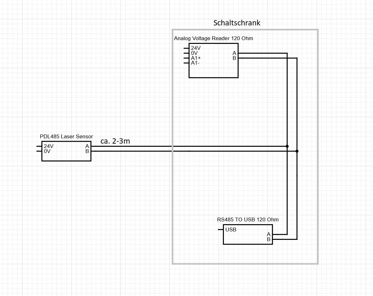

Ich baue grade einen kleinen Schaltschrank der Daten von 2 Sensoren
(Drucksensor 0-10V, Laser Distanzsensor RS-485) empfängt.
Der Lasersensor sendet direkt ein RS-485 Signal. Die Analog-Spannung des
Drucksensors wird von einem Waveshare Analog Acquistion Module in RS-485
gewandelt.
Beide RS-485 Signale gehen dann an einen Waveshare RS-485-zu-USB
Wandler, dieser wird durch einen Raspberry angesprochen.
Der Analog-Digital-Wandler und der RS-485-zu-USB Wandler sitzen dabei
beide im Schaltschrank nah beieinander. Beide verfügen über zuschaltbare
120Ohm Terminierungswiderstände sodass sie sich für die jeweiligen Enden
des Busses eignen würden.
Der Laser-Sensor kommt mit einem vorkonfektionierten Kabel und verfügt
offenbar nicht über einen Terminierungswiderstand (konnte keinen
Widerstand über A und B messen).
Nach Lesen der RS-485 Artikel habe ich mitgenommen dass ein ideales
RS-485-Setup als Daisy-Chain verdrahtet und mit 120 Ohm Widerständen an
beiden Enden terminiert sein sollte.
Wenn ich aber nun alles in einer Daisy-Chain verdrahten möchte, würde
das ja bedeuten dass ich eine neue 4-Adrige Leitung bis Laser-Sensor
legen müsste um dann die Leitungen für A und B wieder zurück zum
Analog-Digital-Wandler zu führen, andernfalls käme ich ja sonst auf
einen einzigen Sternpunkt der effektiv an den Klemmen des
RS-485-zu-USB-Wandlers säße.
So wie im anghehängten Schaltbild dargestellt.
Die Andere möglichkeit sehe ich darin, das Kabel kurz vor dem Sensor zu
kappen, dort mit 120 Ohm-Widerstand zu terminieren und den Sensor an das
Ende des Busses zu legen und das Analog-Digital-Modul auf 0 Ohm zu
jumpern.
Sind das meine einzigen Möglichkeiten oder übersehe ich hier etwas?

Der spannende Punkt ist die Steilheit der Signalflanken. Denn die
bestimmt wie kritisch die Terminierung ist.
Daher schau mal was für RS485-Transceiver bei Deinen 3 Bus-Teilnehmern
eingesetzt werden und dann in deren Datenblatt für was für eine
Geschwindigkeit die maximal vorgesehen sind. Der tatsächliche Bustakt
spielt weniger eine Rolle, es geht um die Flankensteilheit und die hängt
vom maximal möglichen Bustakt ab.
Alternativ kannst Du es natürlich auch mit der 3m Stichleitung
ausprobieren und das Überschwingen mit dem Oszi ausmessen.
Vermutlich wird es mit der Stichleitung funktionieren, RS485 ist recht
robust und Dein Bus insgesamt ziemlich kurz.

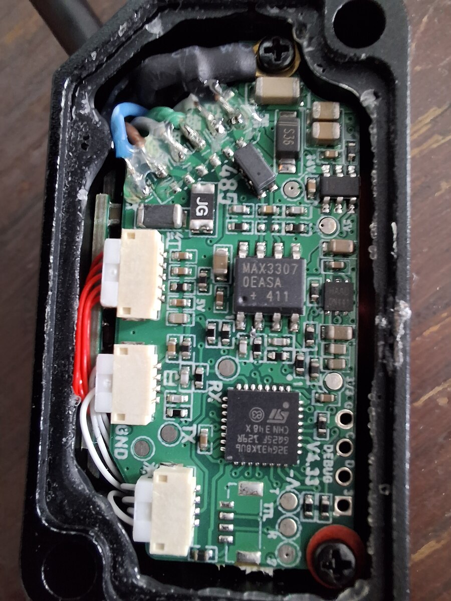

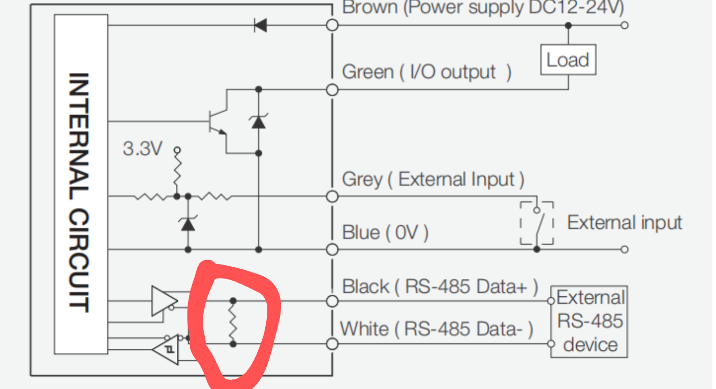

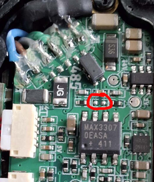

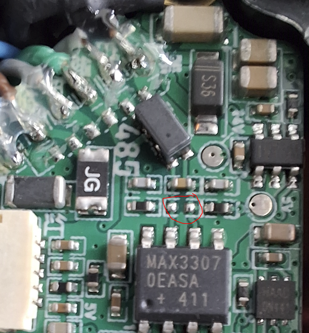

Dann misst du entweder falsch oder die Chinesen malen Mal wieder falsche
Bilder (Link von dir, Wiring Diagramm).
Bei so kurzen Strecken vermutlich alles halb so wild.
Ich messe mit Multimeter mit den Prüfspitzen an Data+ und Data- (schw.
und weißes Kabel).

von Harald K. (kirnbichler)
Je nach Länge und Baudrate ist das vollkommen irrelevant. Länge scheint
bei Dir kein Thema zu sein; und solange Du nicht auf die Idee kommst,
irgendwelche Geschwindigkeitsrekorde mit Baudraten im drei- oder
vierstelligen Kilobitbereich aufzustellen, ist das ziemlich schnurz.
Interessanter ist die in Deiner Zeichnung nicht eingezeichnete Masse;
werden alle drei Geräte vom gleichen Netzteil versorgt?
Wenn nicht sichergestellt ist, daß alle drei Geräte den gleichen
Massebezug haben, kann es Probleme geben; RS485 ist zwar eine
differentielle Übertragung, aber nicht potentialfrei.
Wenn alle RS485-Transceiver galvanisch getrennt sind und mit einer
Vorspannung (Pullup/-Down an den Datenleitungen gegen
Versorgungsspannung bzw. Masse) gearbeitet wird, dann ist so ein
massebezugloser Bus möglich.

Ich habe den Eindruck, du hast genau verstanden wie ein solcher Bus
funktioniert und aufgebaut werden muss.
Also kein Stern und mit Terminierung an den Enden.
Mein Rat: Mache das auch so!
Ja, RS485 mag einiges an Fehlkonfiguration wegstecken, z.B. kurze
unterminierte Stichleitungen, aber betriebssicher und reproduzierbar,
mag ich das nicht nennen wollen.
Wenn ich hier lese, dass 3m 4-adrige (oder 2 * 2-adrig) Leitung zu einer
Kostenexplosion führen, dann frage ich mich was da sonst noch für
fragwürdige Designentscheidungen getroffen wurden/werden.

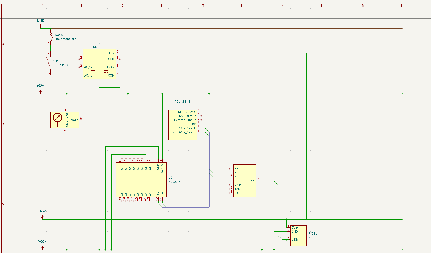

Habe jetzt mal einen weitesgehend vollständigen Plan erstellt und
angehangen. Ich hoffe der schafft Klarheit.
Alle Geräte werden vom selben Netzteil, ein Meanwell RD-50B mit 24 und
5V Ausgang versorgt, es hat zwar zwei COM-Ausgänge, aber die haben
Durchgang zueinander.
https://www.meanwell.com/Upload/PDF/RD-50/RD-50-SPEC.PDF
Das Waveshare RS485-zu-USB modul ist nach Herstellerangaben galvanisch
getrennt.
Einen ersten Aufbau nur mit dem Laser-Sensor angeschlossen habe ich
bereits erfolgreich testen können, Kommunikation bei 115200 Baud
funktioniert problemlos.
Mein Thread geht jetzt eben dahin alle 3 Geräte korrekt in den RS-485
Bus zu integrieren.

von Zoni B. (zonibadneck)
Anhang vergessen, Klassiker.
hier der Schaltplan.
von Gerd E. (robberknight)
Zoni B. schrieb:
> Das beiden Waveshare-Geräte verwenden den SP485EEN.
Wenn Du in dessen Datenblatt schaust ist das ein 10 MBit/s Transceiver.
Also mit knackig steilen Flanken. Eher ungut für unsaubere Verkabelung.
> Der maximale Bustakt den alle Geräte unterstützen länge bei 115200Baud.
Das ist die digitale Seite. Die spielt hier keine Rolle. Es geht um die
Flankensteilheit die die Transceiver liefern, denn die macht hinterher
die Reflexionen am Busende bzw. Stichleitungen.
> Wenn es also wegen der recht kurzen Buslänge mit Stichleitung
> funktionieren sollte, wie gehe ich dann mit der Terminierung an den
> Geräten wo ich sie einstellen kann um? Gar keine?
Die sauberste Lösung dürfte sein direkt am Laser-Sensor die Leitung zu
öffnen und  eine Terminierung zu machen. Vielleicht auch aufschrauben
und auf der Platine ist schon ein Footprint für vorgesehen oder
ähnliches. Innerhalb des Schaltschranks ist die Verkabelung ja einfach
anzupassen. Das machst Du in Reihe und setzt an einem Gerät die
Terminierung, z.B. an dem USB-Gateway.
Wenn das aufwendig ist kannst Du ja mal probieren die Terminierung nur
an den beiden anderen Geräten zu setzen und mit der Stichleitung zu
leben. Dann mit dem Oszi die Signalflanken prüfen.

Ok, verstehe. Habe den Sensor jetzt mal geöffnet, verbaut ist ein
MAX33070E der laut Datenblatt
(https://www.analog.com/media/en/technical-documentation/data-sheets/MAX33070E-MAX33074E.pdf)
max 0.5Mbps hat, aber ich nehme an der Transceiver mit der höchsten Rate
im Bus ist dann ausschlaggebend?

Habe mal den Deckel aufgemacht, aber einen jumper oder Footprint für
einen Terminierungswiderstand erkenne ich auf Anhieb nicht. Foto im
Anhang.

Muss mich korrigieren, dort ist ein leerer Footprint zwischen den A und
B Pins des Chips zu erkennen.
Da ich aber derzeit keine vernünftige Ausrüstung zum Platinen/SMD löten
besitze würde ich den Widerstand dennoch außen am Kabel anbringen.
korrekt
Doch, Footprint ist da. Sieht nach 0402 aus.
Ich weiß nicht ob Du Dir zutraust das zu löten. Wenn nein, dann könntest
Du die Terminierung auch an die Pins der Common-Mode-Drossel setzen.
Oder halt außen ans Kabel.
von N. M. (mani)
Wenn das A/B ist, warum ist da dazwischen ein Kondensator?
Und so wie es aussieht geht es auf etwas Optokoppler artiges 🤔
Oder ist das eine Gleichtaktdrossel?
Ist höchstwahrscheinlich eine Gleichtaktdrossel. Und damit die richtig
filtern kann, braucht es einen kleinen Kondensator dahinter.
