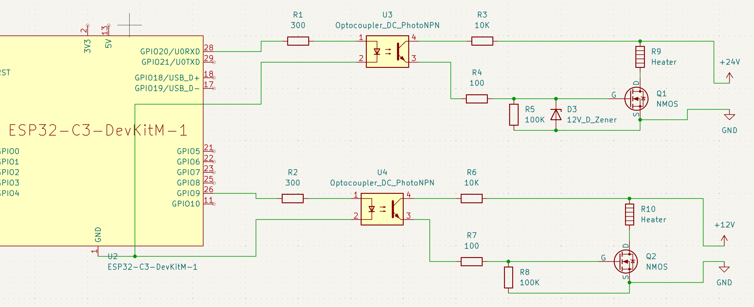

Könnte bitte jemand die Schaltung überprüfen ob das so passt.
Unterschied der zwei schaltungen ist die Zener Diode für 24->12V
Nach meiner berechnung hat die Optokoppler LED mit 3.3V vom ESP ca 8mA
mit 300 Ohm Vorwiderstand ?
Am Optokoppler Kollektor sollten ca 1.1mA mit dem 10 KOhm Widerstand
ankommen ?
Gesamt kommen 8 Kanäle , Schaltzeit ist unkritisch.

R3 und R6 sind sicher schon mal falsch! Die willst Du wahrscheinlich gar
nicht!
Gruss Chregu
von Otto K. (opto_pussy)
Die 12V Z-Diode kann entfallen, wenn du R6 und R8 gleich groß machst,
z.B beide Widerstände 10k.
R7 kann ebenfalls entfallen und R2 kann noch auf 470R bis 1k vergrößert
werden.

Die 100 Ohm Widerstände sind überflüssig.
Wie sauber sind denn die 12V bzw 24V?
Und wieviel Strom müssen die MOSFETs schalten?

@christian_m280 , Brauche doch einen widerstand der das ganze begrenzt?
R3, R6
@opto_pussy.  Danke , dann R2 auf 470 Ohm = 4.3-4.9mA an LED. Noch höher
?  gibt ja große streuung bei optokopplern....
@hhinz Der 100ohm sollte Gate ladung beim schalten begrenzen - Zener
diode beim Schalten entlasten - unnötig ?
@hartundweichware Am 12V Netzteil kommt ein 470uF Elko , an den
verbraucher Schraubklemmen freilaufdioden SS34 (Schotky) und 100nF Kerko
, Zwischen Drain und 12V eine TVS Diode SMBJ12A .
Verbraucher haben 3A aber für zukünftige sollte es überdimensioniert
bleiben. U.a. Membranpumpen als induktive Verbraucher.
Ich sehe keinen wichtigen Grund, den nicht bei 330 Ohm zu belassen, 300
Ohm sind in der Bastelkiste unüblich. Ich schaue jetzt keine Daten nach,
mit rund 7 mA ist man auf jeden Fall im sicheren Bereich.
Der 10k in der Zuleitung des Optokopplers begrenzt den Strom,
Reihenschaltung! Damit ist der 100 Ohm unwirksam.
Aber siehe nochmal den:
Den Widerstand G-S am FET auf 10k ergibt einen Spannungsteiler, der die
Spannung halbiert, also 12V und damit wird die Z-Diode überflüssig. Als
gewollter Nebeneffekt geht der FET etwas schneller aus.

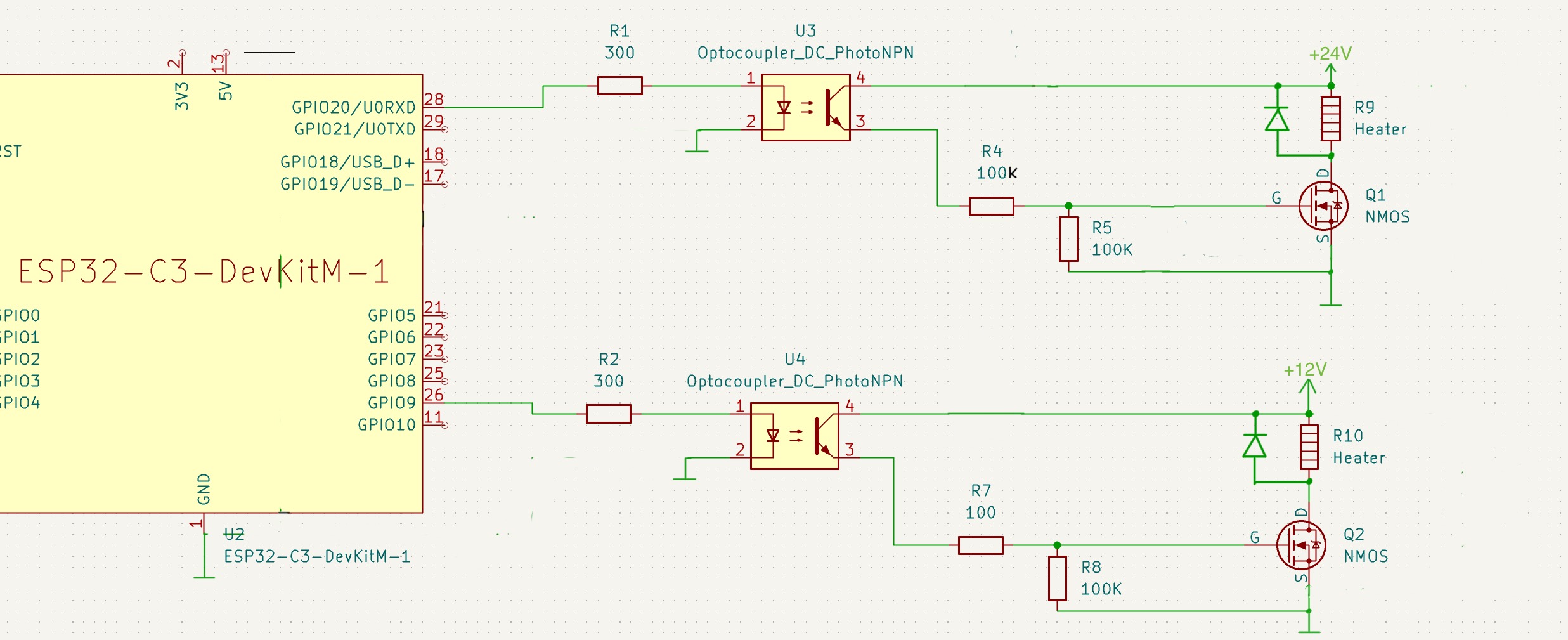

Ich habe mal einige der sehr sinnvollen Verbesserungsvorschläge von
Usern aus Kommentaren weiter oben in den Schaltplan eingearbeitet.
Die 100R vor dem Gate würde ich lassen, die stören nicht. Die 2 Stück
100K würde ich kleiner machen, wurde glaube ich auch schon geschrieben.
Auch den 100k für die 12V Stufe. 47k wären auch ok, ggf. noch etwas
kleiner.
Linien durch Bauteile und Beschriftungen sind mir auch negativ
aufgefallen. ebenso unnötige Verbindungen zwischen GND Anschlüssen.
Einige Verbindungen hatten zu viele unnötige Knicke.
Ansonsten aber ein Lob an den TO für den Eröffnungsthread. Das bekommen
einige User nicht so hin.

Die Optokoppler weil ich nicht wüsste wie sonst und nicht alle GND
zusammenhängen ( Was ich auch falsch gezeichnet habe ).
Würde jetzt aber auch dabei bleiben bevor alles von vorne beginnt.
Dann machen die Optokoppler Sinn.
Musst Du auch nicht. Deine Schaltung ist soweit ok, die vorgeschlagenen
Änderungen kannst du problemlos einbauen.

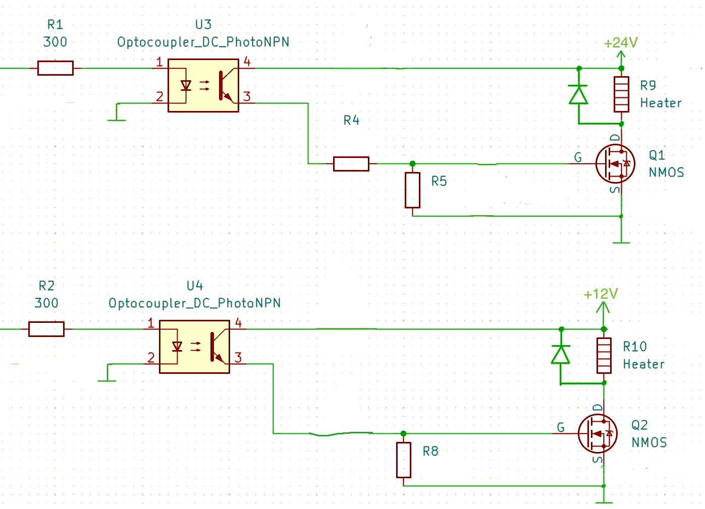

von Klaus R. (klara)
Die Schaltzeit ist unkritisch?
Dein MOSFET schaltet zwar bis 110A, aber hast Du mal im Datenblatt Dir
die Maximum Safe Operating Area angesehen?
Die Eingangskapazität ist mit 3,45 nF angegeben. Das ist schon ziemlich
viel. Der MOSFET muß möglichst niederohmig angesteuert werden.
Bei +12 V Versorgung und 3 A Last sollte der Schaltvorgang des MOSFET
höhstens 10 ms betragen, besser weniger.
Bei +24 V Versorgung und 3 A Last muß der MOSFET schon schneller als 10
ms schalten. Ich würde da 5 ms nicht überschreiten. Der Spannungsteiler
R4 & R5 ist mit 100 K viel zu hochohmig. Ich würde zumindest bis auf 10
K heruntergehen. Damit wird der MOSFET zwar nicht super flink, aber Du
schaltest schon sicherer als mit 100 K.
mfg Klaus
von H. H. (Gast)
ACK. Siehe Anhang.
R4, R5, R8 = 10kOhm.

Klaus R. schrieb:
> ...hast Du mal im Datenblatt Dir
H. H. schrieb:
> ACK. Siehe Anhang.
Danke.
Gehts da nur ums einschalten oder auch ums ausschalten?
Bei 12V gar keinen widerstand vors Gate ? Brauchts den nicht als schutz
von Gate und optokoppler und zur begrenzung des optokoppler stroms den
wir ja schon gesenkt haben mit dem 470R?
Könnte die last auch aufteilen dann wären es 24V 1A aber weiterhin 12V
3A.
Oder brauche ich ein anderes Mosfet? Falls ja , hätte wer vorschläge?.
von Jörg R. (solar77)
Beides.
Nein. Strom ins Gate fließt nur ganz kurz beim Einschalten. Ansonsten
fließt Strom durch R8, ca. 1mA. Damit hat der OK kein Problem.
> 3A.
Nein, dein Mosfet passt.
ok, dachte beim einschalten ist es so ein starker stromimpuls das ganz
ohne gate vorwiderstand die bauteile schaden nehmen...
Bin ich nicht auch mit einem 100K pull down widerstand und 3,45nF und Qg
93nC bei 4ms entladezeit?

von Hannes J. (pnuebergang)
Da bekommt ein TS es korrekterweise hin und zieht GND nicht von der LED
zum Phototransitor durch, macht es also richtig! Dann dann kommen hier
Spezies an, ziehen GND durch und machen damit den Optokoppler
überflüssig.
WARUM?
Ist es wirklich so schwer zu verstehen dass der Hauptgrund einen
Optokoppler zu verwenden der ist, dass man etwas galvanisch trennen
möchte? Das man eben nicht das selbe Bezugspotential auf beiden Seiten
des Optokopplers haben will?
Warum muss man das umbauen wenn es einer mal richtig macht?
Ich stimme Dir zu. In den Datenblättern von Optokopplern habe ich keine
Angaben zum zulässigen Peek des Outputs gefunden. In einem Datenblatt
war der zulässige Strom mit 100 mA angegeben. Üblicherweise darf ein
sehr kurzer Impuls deutlich höher sein.
Wenn ein 100 Ohm Widerstand vorgeschaltet wird, dann ist der
Spitzenstrom zumindest mit 12 V/100 Ohm = 120 mA im sicheren Rahmen. Er
wird sogar geringer sein.
Wichtig ist auch R8 mit höchstens 10 K einzusetzen.
Die ursprünglichen 100 K verzögern das Entladen des Gates ungemein. Es
muß ja das Ein- und das Ausschalten des MOSFET möglichst kurz sein.
mfg Klaus
> der LED zum Phototransitor durch, macht es also richtig! Dann dann
> kommen hier Spezies an, ziehen GND durch und machen damit den Optokoppler
> überflüssig.
> WARUM?
Du hättest deinen Kommentar beginnen sollen mit: „Ich habe jetzt nicht
alles gelesen und auch nicht richtig verstanden“.
Überlege z.B. mal welche primäre Funktion die Optokoppler haben.
von Manfred P. (pruckelfred)
Wieder zu faul, die Shift-Taste zu benutzen, um lesbare Texte zu
erzeugen?
Und ja, die 12V-Variante ohne Widerstand gefällt mir auch nicht.
Halte ich für sinnvoll!
Mit dem umgezeichneten Plan hast Du am Sonntag einen sehr hilfreichen
Beitrag erzeugt. Diesen hättest Du uns ersparen sollen und ich weiß auch
nicht, wer nicht richtig verstanden hat. Hannes' Beitrag stellt die
Optokoppler nicht in Frage und Benjamin hat sie begründet:
> zusammenhängen
Unabhängig vom GND sind die Optokoppler notwendig, die min. 10V UGS zu
liefern.
> Beitrag erzeugt. Diesen hättest Du uns ersparen sollen..
Ja was denn nun, hilfreich oder nicht hilfreich?
> und ich weiß auch nicht, wer nicht richtig verstanden hat.
Alle haben eigentlich alles richtig verstanden, nur Du versuchst jetzt
irgendwie hier schlechte Stimmung in den Thread zu bringen.
Vielleicht ist dir nicht aufgefallen dass im Plan aus dem
Eröffnungsthread auf der Steuerseite kein GND-Symbol zugeordnet ist. Du
solltest eigentlich wissen dass hier viele Schaltungen mit OKs gezeigt
werden in denen OKs sind und wo GND trotzdem nur einmal vorhanden ist.
So machen es übrigens die vielen billigen Relaisboards auch die es zu
kaufen gibt.
Erst nachdem ich meinen Plan gepostet habe hat der TO klar gemacht dass
die GND getrennt sind.
Deshalb ist es unsinnig dass erst Hannes einen Kommentar dazu abgegeben
hat, und nun meinst Du noch nachlegen zu müssen.
>> zusammenhängen
> liefern.
Ja, ganz genau. Vielleicht hättest Du einfach mal meinen Kommentar dazu
lesen sollen, denn hier habe ich auf den Kommentar von Harry
geantwortet, der meinte die OKs seien überflüssig:
Jörg R. schrieb:
> Harry L. schrieb:
>> Die Optokoppler sind vollkommen überflüssig in dieser Anwendung.
> Bei dem Mosfet schon. Ansonsten müssten das Signal fürs Gate anders auf
> 10V gebracht werden. Ohne es zu invertieren wären 2 Transistoren plus
> Widerstände notwendig.
Ich verstehe nicht weshalb Du dich so zum Miesepeter entwickelst?🤔 Du
kannst es eigentlich besser. Eigentlich sind wir bisher auch immer gut
miteinander ausgekommen.
Jörg R. schrieb:
Oh Mist, da ist ein Absatz oder eine Trennung verloren gegangen.
Dein Plan ist hilfreich, den Kommentar gegen Hannes J. hättest Du Dir
verkneifen dürfen:
Jörg R. schrieb:
Zu dem Thema Optokoppler wiederhole ich mich:
> liefern.
>> liefern.
Ja, aber genau das habe ich doch schon sehr weit oben im Thread
geschrieben bzw. begründet. Die OK würden deshalb sogar Sinn machen auch
wenn keine galvanische Trennung notwendig wäre.
