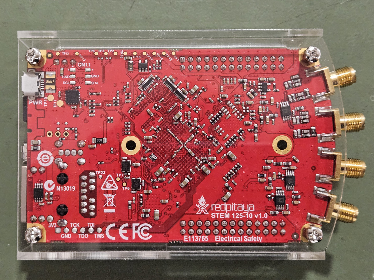

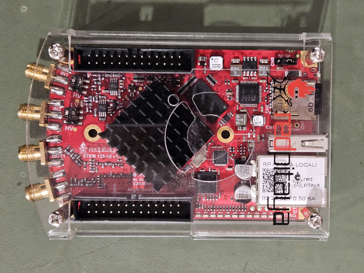

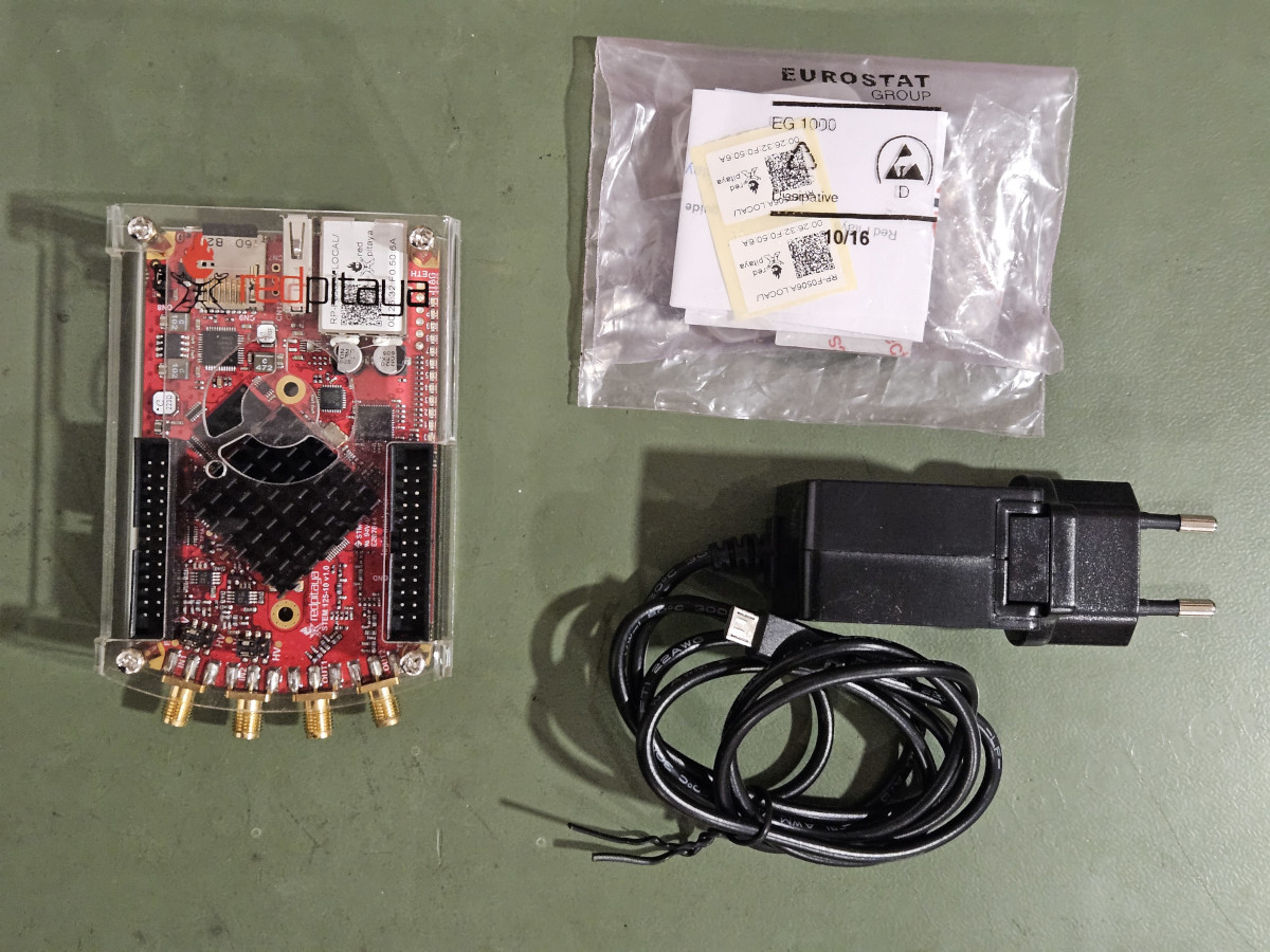

Ich verkaufe ein Red Pitaya STEMlab STEM 125-10 v1.0.
RedPitaya Boards sind dank der mitgelieferten Software sofort als:
  • 2 Kanal Digitalsozilloskop
  • 2 Kanal Signalgenerator
  • 16(?) bit Logicanalyzer
nutzbar. Dazu wird eine SD-Card mit der aktuellen Firmware eingeschoben, ein Laptop über ein Ethernet -Cable (RJ45) verbunden. Zusätzlich kann man über sich über einen USB-UART einloggen und innerhalb des Linux auf dem Board arbeiten.
125-10 steht für die wichtigsten Leistungsdaten des Analog-Digital resp. Digital-Analog-Wandler, für das ältere Modell hier: 125 MHz Samplefrequenz und 10 bit Auflösung.
Dank dieses Analog-FronEnds sind solche Boards im Vergleich zu den "üblichen" FPGA-Starterkits vielseitig im Elektroniklabor einsetzbar. Für die Entwicklung eigener Designs ist die Lernkurve allerdings deutlich höher, da man sich nicht nur in FPGA sondern auch in Linux-Configuration und System-on-Chip Design mit ARM-Cores befassen muss. Auch im Bereich (Kurzwellen-)Funk per SDR wird das RedPitaya eingesetzt, wobei dafür weitere Elektronik wie bspw ein PA erforderlich ist.

Dafür fehlt bei diesem Angebot aber noch einiges an Hardware, wenn ich die Fotos richtig deute.
Der Logicanalyzer (https://redpitaya.com/applications-measurement-tool/logic-analyzer/) ist tatsächlich ein Zusatzmodul und wird für 83,30€ im Shop von RedPitaya angeboten. Der fehlt hier tatsächlich im Angebot, um die vom TO versprochene Funktionalität "out of the box" erfüllen zu können. Er hat außerdem nur 8 Kanäle.
Was das 2 Kanal-Digiscope und den 2 Kanal-Signalgenerator angeht, so hat der TO tatsächlich recht: beides funktioniert direkt out of the box mit dem hier angebotenen Paket.

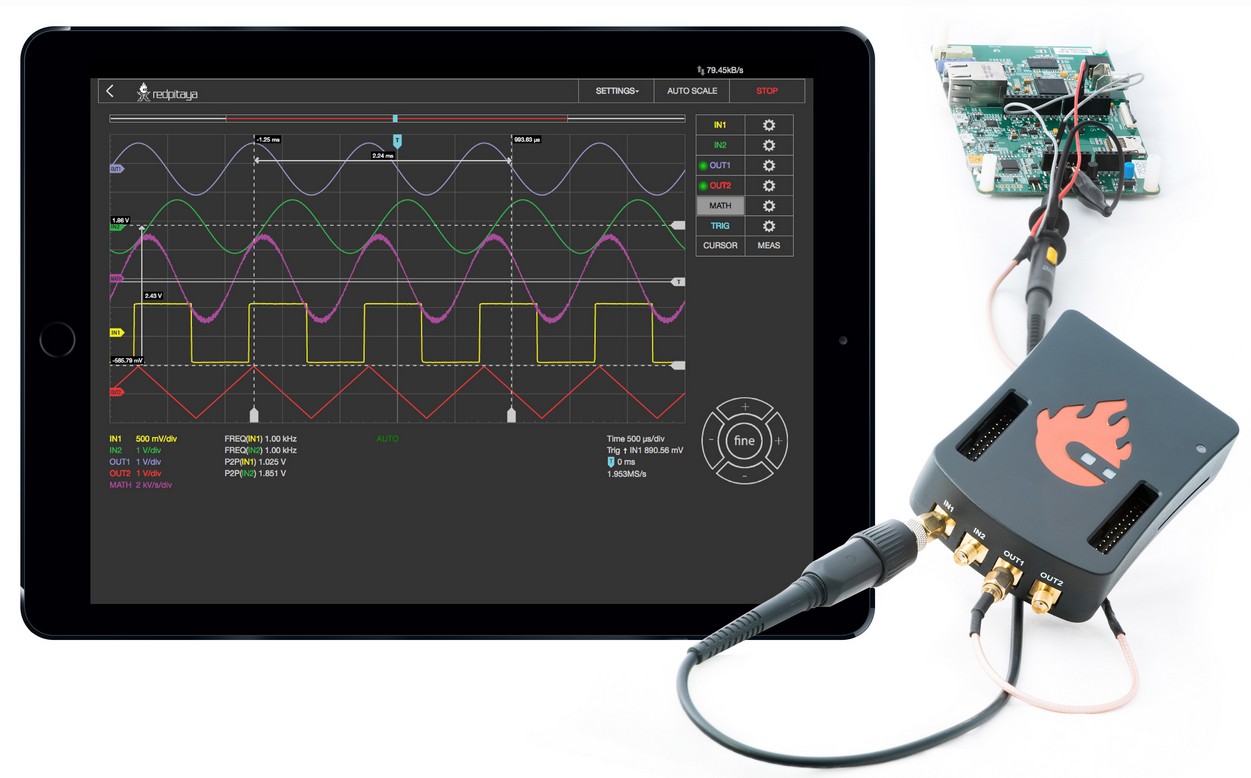

Ich selber nutze meinen RedPitaya ab und an als Oszi und Signalgenerator. Seine Vorteile: super klein und mobil - ich betreibe ihn teils per USB-Kabel an meiner Powerbank und kann den RP dann samt Versuchsaufbau durch die Wohnung tragen. Außerdem ist er lüfterlos - eine Wohltat im Vergleich zu meinem LeCroy-Oszi/Düsenjäger.
Außerdem finde ich es nett, das Bedienpanel samt Oszi/Signalgenerator-Bildschirm vom RedPitaya abgesetzt entfernt am iPad verfügbar zu haben (man greift ja per Browser und WLAN auf das Teil zu). Da muss ich mir nicht immer den Kopf verrenken.
Nachteilig finde ich die fehlenden Spannungsvorteiler (der RP ist m.M.n. daher "out of the box" wirklich nur für Schaltungen im niedrigen Volt-Bereich verwendbar) und die nicht ganz perfekte Software - gängige Scopes/Funktionsgeneratoren namhafter Hersteller sind deutlich ausgereifter in der Bedienung.
