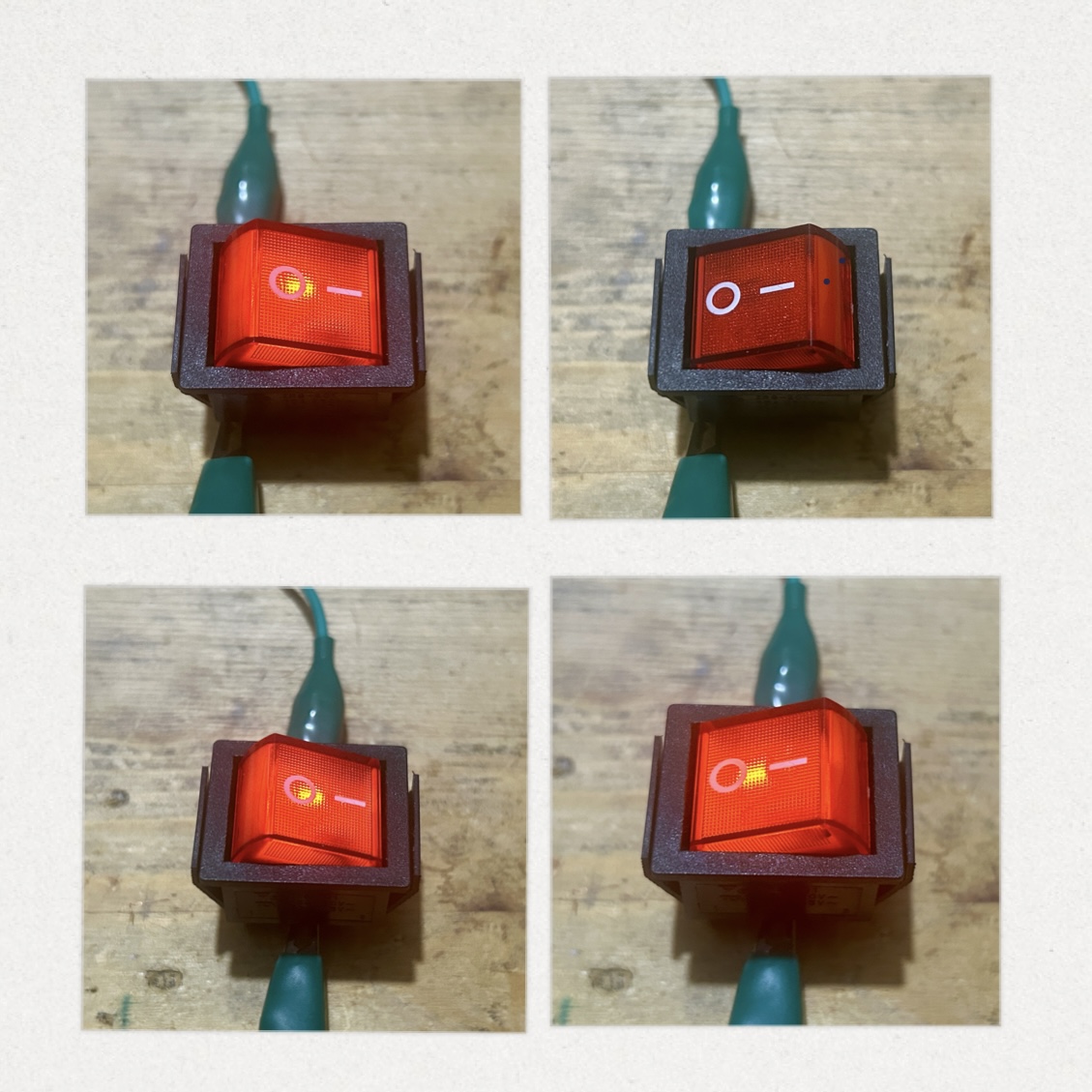

von Philipp (phkor)
Hi
der Schalter leuchtet, wenn er nach oben und wenn er nach unten gekippt
ist. Nur bei der Mittelstellung leuchtet er logischerweise nicht.
Beste Grüße
Philipp

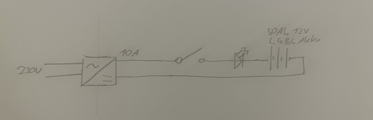

von Philipp (phkor)
Hi zusammen,
danke für eure bisherigen Beiträge.
Folgendes Problem: Der Akku ist fest verbaut. Der Schalter dient dazu,
zwischen Laden und Entladen umzuschalten.
Jetzt frage ich mich, ob es beim Laden ein Problem sein könnte, wenn der
Strom vom Ladegerät zuerst durch einen Verbraucher fließt und erst
danach zum Akku gelangt.
Kann das dem Akku oder dem Verbraucher schaden – oder ist das
unkritisch?
von Frank O. (frank_o)
Also hast du den Schalter "hinter" dem Ladegerät?
Vielleicht zeichnest du das mal auf und sagst genau was du überhaupt
bezwecken willst. Hier sind eine Menge Leute, die sehr viel kennen und
womöglich eine bessere Lösung anbieten können.
Zeige die Schaltung.
Wie soll das gehen?
Dann dürfte er aber überhaupt nicht leuchten, jedenfalls nicht wenn der
TO den verlinkten Schalter hat.

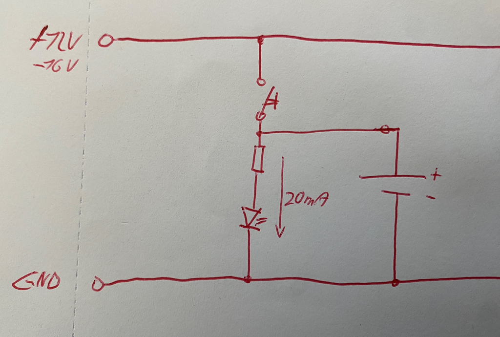

Also, nein es schadet dem Akku nicht. Mach dir keinen Kopf
Der Ladestrom reduziert sich um den Stromverbrauch der Glimmlampe, ist
also völlig unbedeutend und schadet 0%
> ist.
Wie willst Du dann am Leuchten erkennen, ob der Netzschalter auf I oder
II steht?

Dieter D. schrieb:
>> ist.
> II steht?
Schaue dir den Schalter doch einfach an.
von Philipp (phkor)
Da es ja des öffteren gewünscht wurde, habe ich die Schaltung nun
nochmal aufgezeichet. Hier ein Foto.
Wenn ich nun aus all den Kommentaren das relevante filtere, dann ist es,
dass der Akku oder das Ladegerät keinen Schaden nimmt, wenn zwischen den
beiden noch ein Kippschalter mit einer LED verbaut ist. Korrigiert mich
gerne.
Beste Grüße
Philipp
von Christian M. (christian_m280)
Sind denn hier alles Trolle?! Noch selten in einem einzigen Thread
soviele Idiotenkommentare gelesen. Und Du TO bist auch ein Troll!
Philipp schrieb:
Jörg R. schrieb:
> wenn der TO den verlinkten Schalter hat.
Gruss Chregu
von Jörg R. (solar77)
> Philipp schrieb:
..leuchtet der bei 12V nie.
Ich sehe den Schalter in dem Plan auch nicht.

von Mani W. (e-doc)
Eine Schaltung richtig zeichnen musst Du noch üben!
von Harald W. (wilhelms)
Bei der Schaltung wird das Ladegerät nie laden und die LED beim
ersten einschalten kaputt gehen.
von Philipp (phkor)
ja, ich weiß, dass meine Schaltung vermutlich nicht ganz richtig
gezeichnet ist. Zeigt mir gerne, wie es denn richtig wäre.
Aber ich denke, ihr könnt verstehen, wie genau die Schaultung aufgebaut
ist. Zwischen Ladegerät und Akku hängt die LED vom Schalter.
Meine Frage nochmals: Schadet es dem Akku oder dem Ladegerät, wenn erst
die LED vor ihm mit Spannung versorg wird? Wenn ich es richtig
verstanden habe, dann wird ja nur die Ladespannung für den Akku
vermindert. Aber bei LiFePo4 ist ja gerade soetwas problematisch.
Beste Grüße
Philipp

Den "Schaltplan"
https://www.mikrocontroller.net/attachment/676206/IMG_3254.jpg  vom TE
hast Du gesehen und verstanden?
Ralf X. schrieb:
> Den "Schaltplan"
Der ist natürlich Unsinn und daran gibt es nix zu verstehen.
Entscheidend ist, dass der TO mit einem Bleiakkulader einen LiFePO₄-Akku
laden möchte. Das ist das eigentliche Problem bzw. der eigentliche
Irrtum. Aber darauf haben Manfred P. und andere schon hingewiesen.

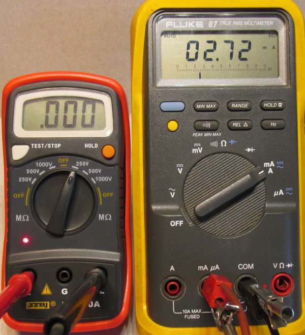

Ralf X. schrieb:
> hast Du gesehen
Der Schaltplan hat Fehler und kann eine Salamischeibe sein.
Eigentlich muesste sich der TO mit einem Messgeraet und zwei 9V
Batterien bewaffnen, um den LED Strom des Schalters herauszufinden.

von Achim H. (pluto25)
Philipp schrieb:
> Wenn ich richtig gesehen habe, dann gehen die
> Ladegeräte durch die leichte Entladung durch die LED nicht wieder zurück
> in den Ladezustand.
Zu ungeduldig ;-) So nach ca 5000 Stunden würde er wieder geladen
werden.
Die Led hängt (über einen Vorwiderstand) an zwei Kontakten. Sind die an
der Batterie leuchtet sie immer, an der Seite des Ladegerätes nur dann
nicht wenn der Schalter aus ist und das Ladegerät keine Spannung
ausgibt. Das erscheint mir nicht sehr sinnvoll. Es schadet aber auch
nicht und wird auch keinen spürbaren Unterschied machen. (Solange der
Akku nicht monatelang ohne Nachladen dran hängt)
Bei der Schaltung nach IMG_3254.jpg würde sie leuchten solange der Akku
leer ist und schwach wenn er 'voll genug' (60-80%) ist. Jedoch benötigt
sie einen Parallelwiderstand (ca 0,4Ohm) damit sie den Ladestrom (5A)
überlebt.

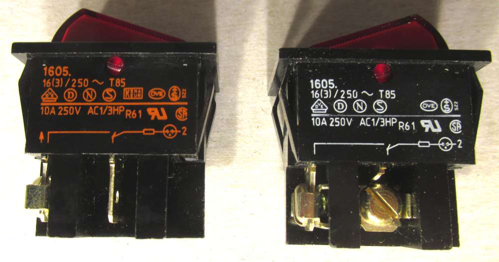

Philipp schrieb:
> das die LED im Schalter direkt
> verbaut ist.
Dann ist die auch entsprechend eingebaut, dass die nicht kaputt geht.

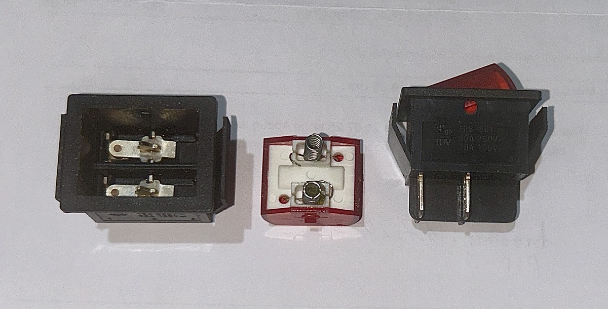

von Michael L. (nanu)
Philipp schrieb:
> Wie gesagt, es ist einfach das Problem, das die LED im Schalter direkt
> verbaut ist.
Das Problem ist vor allen Dingen, daß Du offensichtlich null Ahnung
hast, wie da was verdrahtet ist. So wie auf Deiner Zeichnung kann es
schon mal nicht sein.
Also laß eine Schaltbild von dem machen, der das Ganze verdrahtet hat
und/oder zeig hier ein Foto von der Verdrahtung.

von Philipp (phkor)
Sagen wir es mal so. Ich weiß schon, wie es verdrahtet ist, kann es nur
nicht richtig aufzeichnen. Und wie es im Schalter innen aussieht, das
weiß ich wirlich nicht genau.
Aber ich habe ja doch einige Male geschrieben, wie genau der Aufbau der
Schaltung ist. Und auch die Bauteile verlinkt. Und es gibt hier ja im
Forum ja doch einige Leute die sich mit soetwas auskennen. Für soetwas
gibt es doch ein Forum. Trotzdem bekomme ich viele Antowrten, die
wirklich in keiner Weise förderlich sind.
Wie gesagt. Ich weiß, dass man eigentlich zwischen ein Ladegerät und
einen zu ladenden Akku nichts klemmt. Deshalb habe ich den Beitrag
gestartet. Aber im Schalter sind nunmal die LEDs verbaut, die in beide
Richtung geschaltet leuchten. Und ich will wissen, ob es eben besser
wäre die Schalter zu tauschen gegen Schalter, die keinen Verbraucher
eingebaut haben.
Gut. Ich habe nun Antworten erhalten, die sagen, dass es schädlich sein
kann und Antworten, die sagen, dass es nichts wirklich ausmacht.

von Philipp (phkor)
> Dann mach ein Foto, so schwer kann das doch nicht sein?
Wenn ich dir ein Foto mache, dann kannst du noch weniger erkennen. Was
genau ist denn nicht zu verstehen an der Beschreibung der Schaltung? Sie
besteht aus drei Bauteilen. Ladegerät. Schalter. Akku. Zwischen dem +
des Ladegeräts und dem + des Akkus hängt ein Schalter mit einer LED
drin. Und der Minus des Akkus geht zurück zum Akku. Zeichne du es mir
doch bitte auf.
> Ich kann's mir denken, möchte das aber durch Schaltplan/Foto verifiziert
> sehen.
Wie gesagt, der Schalter ist verbaut und man kann nur den Schalter
sehen. Es gibt eine Buchse in die das Ladegerät eingesteckt wird. Alles
andere ist versteckt.
> Genau der Beschreibung traue ich nicht, nach all dem, was Du so von Dir
> gibst.
Aha. Aber einem Schaltplan von mir traust du. Wo ich doch selber gesagt
habe, dass ich nicht richtig weiß wie man ihn aufzeichnet.
> Klar, Du kommst ja auch wie ein Troll daher: Nix konkretes zu Schaltung,
> obwohl Du ja angeblich weißt, wie der Aufbau ist, aber dann eine
> kompetente Einschätzung wollen. Das paßt irgendwie nicht zusammen.
> Sollte man eigentlich selbst einsehen.
Was willst du denn noch konkret wissen zur Schaltung? Sie besteht wie
oben beschrieben aus drei Bauteilen. Und mein Bedenken habe ich
geäußert: Schadet es dem Akku, wenn vor ihm beim Laden eine LED im
Schalter verbaut ist. Mehr will ich nicht wissen.
Die Sprache hier im Forum ist der Schaltplan, nicht das oft zweideutige
Drumherumgeschreibsel.
> Sie besteht aus drei Bauteilen. Ladegerät. Schalter. Akku. Zwischen dem +
> doch bitte auf.
Meine Vermutung ist, daß die Leitung vom Minus (Akku) zum Ladegerät
mindestens eine Verbindung zum Schalter hat und die "LED" zwischen Plus
und Minus liegt. Ansonsten wird die "LED" nicht leuchten.
Also, mit anderer Worten, Du kannst gar keine Verdrahtung sehen und also
auch keinen Schaltplan zeichnen. Und Deine Zeichnung oben ist quasi eine
Vermutung von Dir, ebenso wie Deine Vorstellung der Verdrahtung?
Und sie besteht aus dem wesentlichen, der Verdrahtung. Und im Augenblick
genügt es, zu wissen, ob Du die Verdrahtung sehen kannst oder nicht?
Wenn Du die Verdrahtung sehen kannst, dann zeichne sie korrekt ab oder
fotografiere sie.
Kannst Du die Verdahtung nicht sehen, brauchen wir hier gar nicht weiter
machen, sondern..
> Und mein Bedenken habe ich geäußert: Schadet es dem Akku, wenn vor ihm beim >
Laden eine LED im Schalter verbaut ist. Mehr will ich nicht wissen.
.. Du äußerst Deine Bedenken gegenüber dem, der's verschaltet hat.
Ach so, und bevor ich es vergesse:
Du hast in Deinem 1. Beitrag geschrieben: "Ich habe mir eine Schaltung
gebaut,.." Dann solltest Du eigentlich wissen, welche Leitung Du an
welchen der 6 Anschlüsse des Schalters angeschlossen hast.
Mani W. schrieb:
> Soso...
Dananch habe ich mir gestern Nacht noch einen ähnlichen Schalter, auch
230V AC, angesehen.
Da ich zunächst aus den Messwerten nicht schlau wurde, habe ich den
zerlegt.
Wie vermutet war dort eine Glimmlape eingebaut, parallel zu den
Kontakten.
Die Lampe konnte aber nur gemessen werden, wenn auf "Ein" geschaltet
war, weil sie dann erst richtig Kontakt hatte (Pogopins). Sie ist im
Oberteil der Wippe eingebaut. Da das so hochohmig war, war es kaum ein
Unterschied zum ausgeschalteten Schalter. Also knapp unter einen MOhm.
Auch wenn ich es wusste, so habe ich noch zusätzlich 14,4V DC dran
geklemmt.
Wie erwartet nichts zu sehen, auch im komplett dunklen Raum nicht.
Also muss der Schalter schon ein anderer sein, wenn der die ganze Zeit
leuchtet. Aber das das alle sowieso überflüssig ist, ist es auch müßig
weiter dazu zu schreiben.
von Mani W. (e-doc)
> geklemmt.
Oh Mann, das ist eine Glimmlampe, mach Dich schlau darüber!
Danke Mani!
Wusste ich wirklich nicht. Aber hättest du doch schon oben einfach
schreiben können.

Zum Spass habe ich auch so einen Schalter (von dem es wohl zig
verschiedene Ausführungen gibt) zerlegt, der kann allerdings nur 2-polig
einschalten, also nicht 1-0-1 wie der ominöse des TO.
Natürlich zeigt ein Ohmmeter keine plausiblen Werte an, es ist halt eine
Glimmlampe. Ein Isolationstester zeigt mir bei 250V DC ca. 200k an.
Bei meinem Schalter ist die Glimmlampe direkt mit den Anschlüssen
verbunden, leuchtet also wenn man an die „Ausgänge“ des Schalters
Spannung anlegt.

Mich würde das Innenleben des vom TO verlinkten Schalter interessieren.
Wenn da tatsächlich eine LED drin ist wird die vermutlich nur über einen
Widerstand und eine zur LED antiparallele Diode versorgt. Ich kann mir
nicht vorstellen dass da auch noch ein Kondensator und andere Bauteile
mit drin sind.

von Philipp G. (geiserp)
Sagt bloss, ihr wartet immer noch auf einen Schaltplan. EVTL. sieht es
ja so aus;)
Ich kenne das Ladegerät nicht, aber die 20mA könnten die Messung
beeinflussen.
von Teo D. (teoderix)
Philipp G. schrieb im Beitrag #7927074:
> Ich kenne das Ladegerät nicht, ab die 20mA können u.U. die Messung
> beeinflussen.
Dann streich' die NULL, die is ja eh nix wert!
PS: Leg jetz bloß keine Hand an dich!!! 8-O
Nein.
> EVTL. sieht es ja so aus;)
Nein.
> Nein.
Ach, dann wirst du uns ja einen besseren Schaltplan liefern.
Philipp G. schrieb:
>> Nein.
Nein. Lies einfach was ich über den vom TO verlinkten Schalter
geschrieben habe.
