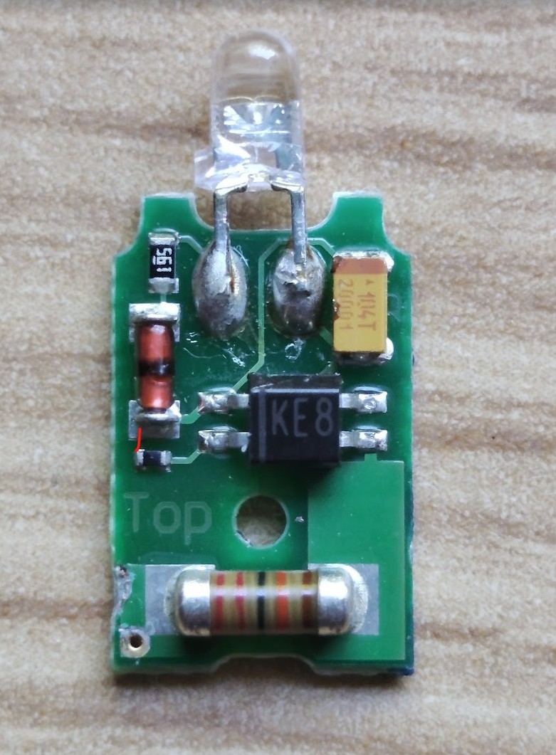

Da der Lichtschalter nun ohnehin hinüber ist, habe ich den LED Einschub
aufgebrochen um mir die Leiterplatte anzusehen. Der Zweck mancher
Bauteile bleibt mir allerdings verborgen.
Bauteilnummer: 688.230V.LED.30 (von Feller)
Nennstrom: 1mA
https://online-katalog.feller.ch/kat_details.php?fnr=688.230V.LED.30
Wer es nicht kennt, dieser Einschub lässt sich in unterschiedlicher
Orientierung in den Lichtschalter einführen und arbeitet dann wahlweise
in der Funktion Kontroll-, Orientierungs- oder Permanentleuchte.

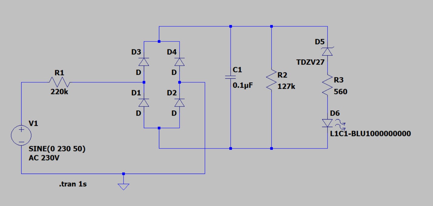

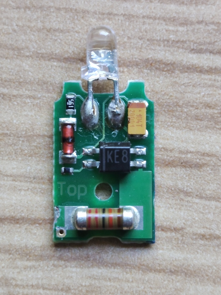

Im Anhang habe ich den Schaltplan nachgezeichnet. Im Bild die
Vorderseite der Platine, auf der Rückseite sind keine weiteren
Komponenten ausser die die Anschlusskontakte für L + N. Mit dem roten
Strich ist eine Leiterbahn eingezeichnet, die auf dem Foto sonst nicht
sichtbar wäre.
Der Sicherungswiderstand im Eingang lässt mit 227kOhm im Mittel ja
gerade so 1 mA Strom durch, genau so viel wie im Datenblatt als
Verbrauch festgehalten ist.
Nun würde man denken, der Tantal Kondensator oben rechts wäre zum
Glätten da. Ich sehe aber nicht wie das gehen soll. Die LED ist mit
lediglich 560 Ohm an "+" angehängt, resp. saugt sofort den Kondensator
leer. Ich sehe nicht wofür der Kondensator nützlich sein soll.
Wozu ist das rote Glaselement gut? Es scheint sowas wie eine
bidirektionale Zehnerdiode zu sein. In beide Richtungen sind ca. 27V zum
Durchlass nötig. Damit würde doch lediglich der nutzbare Phasenwinkel
der Wechselspannung eingeschränkt.
Der Entladewiderstand des Kondensators ist irgendwie auch reichlich
stark dimensioniert, halb soviel Ohm wie der Eingangswiderstand.
Also wozu die Glasdiode und der Kondensator?

von H. H. (Gast)
Diac.
Rotor R. schrieb:
> Zehnerdiode
Da würde sich Clarence Zener glatt umdrehen, wenn er das lesen könnte.
Er ist halt ein wenig klein geraten, so von der Kapazität her. Denn die
100n sind bei 1mA ja schon nach  I = C * (dU/dt), bei angenommen
konstanten 1mA und einer Pulsdauer von 10ms (100 Hz nach Gleichrichtung)
wären also am Kondensator 100V Ripple. Weil der Strom aber bei sich
reduzierender Spannung abnimmt, ist der Ripple geringer. Das Ganze
flackert somit nicht so arg.
> resp. saugt sofort den Kondensator leer.
Rechne das nochmal nach...
> In beide Richtungen sind ca. 27V zum Durchlass nötig.
Dank des Gleichrichters ist dabei nur 1 Richtung interessant. Die Diode
erhöht die Spannung am Kondensator, und weil E = C*U² ist, kann der mehr
Energie speichern.
H. H. schrieb:
> Diac.
Das wäre für mich ein eklatanter Designfehler, denn es würde zum
maximalen Flackern der Funzel führen. Naja, wers mag...

von Rotor R. (rotor)
H. H. schrieb:
> Diac.
Okay danke, dann müsste bei Zündung aber der Spannungsabfall
zurückgehen, der Spannungstester mit dem ich gemessen habe hat mir das
wohl nicht angezeigt oder ich habe es falsch interpretiert.
Aber mit einem Diac würde die LED ja härter flackern, zwar mit 100Hz,
könnte durchaus wahrnehmbar sein, aber spielt bei so einem kleinen
Positionslicht wohl keine Rolle.
Könnte die Rolle des Diac sein, "Phantom" leuchten zu verhindern, also
das zufällige Flackern von LEDs durch kapazitiv eingespeiste Spannungen?
Wobei der Lastwiderstand am Kondensator diese auch schlucken könnte...
> Energie speichern.
Hilf mir, nach meiner Rechnung können am Kondensator nie mehr wie ca.
30V auftreten... (Diac + (560Ohm*0.001mA=0.56V) + LED)
von Marcel V. (mavin)
Damit die Spannungsfestigkeit des 100nF Kondensators von 75V bei Ausfall
der blauen LED nicht überschritten wird.

von H. H. (Gast)
So ist es.
Marcel V. schrieb:
Danke, ich war mir nie ganz sicher ob überhaupt eine dieser Komponenten
der vollen Netzspannung standhalten würde.
Beim Gleichrichter bin ich mir auch nicht so sicher, die Beinchen stehen
derart dicht beisammen, wären da 230V nicht zuviel? Durch die Drosselung
des Eingangswiderstands sollten ja alle Bauteile nur wenige Volt
sehen... solange nix kaputt geht.

von Bernhard (bernhard_123)
Am Gleichrichter liegt ja auch nur max. 40 V.
Nur der große MELF-Widerstand muss 230 V vertragen.
DIACs zünden bei ca. 30 V (nix Zehnerdiode, sondern Dreißigerdiode)
von H. H. (Gast)
Die gibts mit allen möglichen Zündspannungen.
