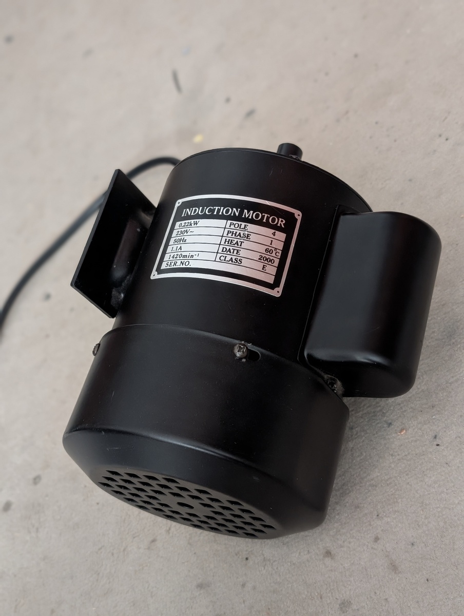

Hallo
Ich habe einen kleinen 0,22kW Motor und verstehe nicht wo der die Luft
durchzieht und warum.
Hinten unter der Abdeckung ist ein rudimentärer Lüfter, die Abdeckung
ist gelocht und etwas größer als das Gehäuse.
Durch das Gehäuse kann auch Luft durch, aber warum sollte sie...
Es fühlt sich so an, das die Luft hinten abgesaugt wird und am Gehäuse
vorbei strömt.
Irgendwie klappt das mit dem Upload der Fotos nicht, sorry.
Meine Frage, warum strömt die Luft nicht durch den Motor, sondern außen
am Gehäuse entlang?
Kühlrippen gibt es keine.

von Giovanni (sqrt_minus_eins)
> am Gehäuse entlang?
IC Code  411 oder 416  nach IEC 60034-6
siehe zB:  https://www.menzel-motors.com/de/kaefiglaeufer/ic411-ic416/
Ein Blick auf das Typenschild:
* Elektrisch: 230Volt x 1.1Amps = 253 VA
* Mechanisch: 220W
* Isolation Klasse E = 120°C
* Kühlmitteltemp. max 60°C
Messungen im Leerlauf 10min;  90°C an der Oberfläche bei 30°C Umgebung
Also aus der Distanz hätte ich dem Ding einen Wirkungsgrad im Bereich
von <70% zugeteilt. Hier jedoch nahe 90% - und hohe Erwärmung?
Irgendwas passt hier nicht.
Zeig bitte mal ein Bild vom Lüfter mit demontierter Kappe.

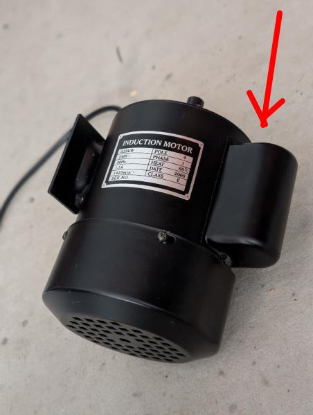

Das ist vermutlich unter den Knubbel, bei Dir rechts vom Bild.

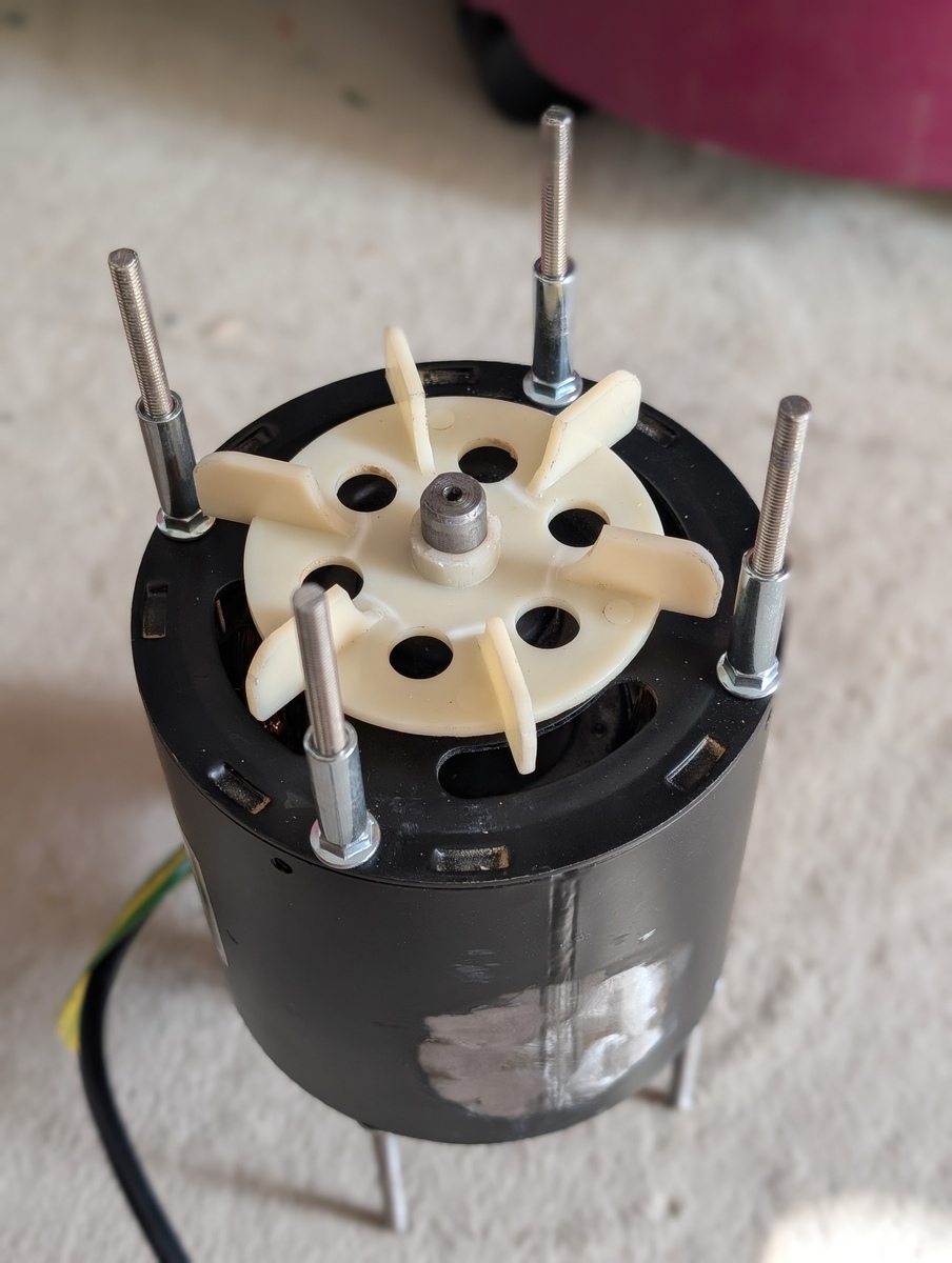

von Kolja L. (kolja82)
Gerne

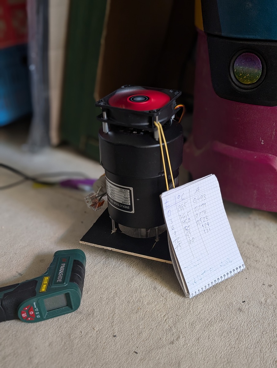

von Armin X. (werweiswas)
Dann betreibe den Motor doch mal unter Last. Je nach Auslegung des
Kondensators kommen diese kleinen Motörchen schon mal in die Näher der
Resonanz und dann fließen zwischen Motor und Kondensator Steöme die Du
in der Zuleitung gar nicht siehst.
MfG
Okay, mache ich später.
Last erzeugen durch Reibung, bis 150W benötigt werden?
Habe das mit der (zusätzlichen) Fremdbelüftung probiert.
80mm PC Lüfter mit 1500 U/min.
Es wird fühlbar mehr Luftstrom erzeugt, aber nach 15 Minuten erreicht
das Gehäuse außen wieder 60°C.
Nach dem Abkühlen wiederhole ich das nochmal mit abgeklebtem Spalt
zwischen Lüfter und Gehäuse.
Machte keinen wirklichen Unterschied..

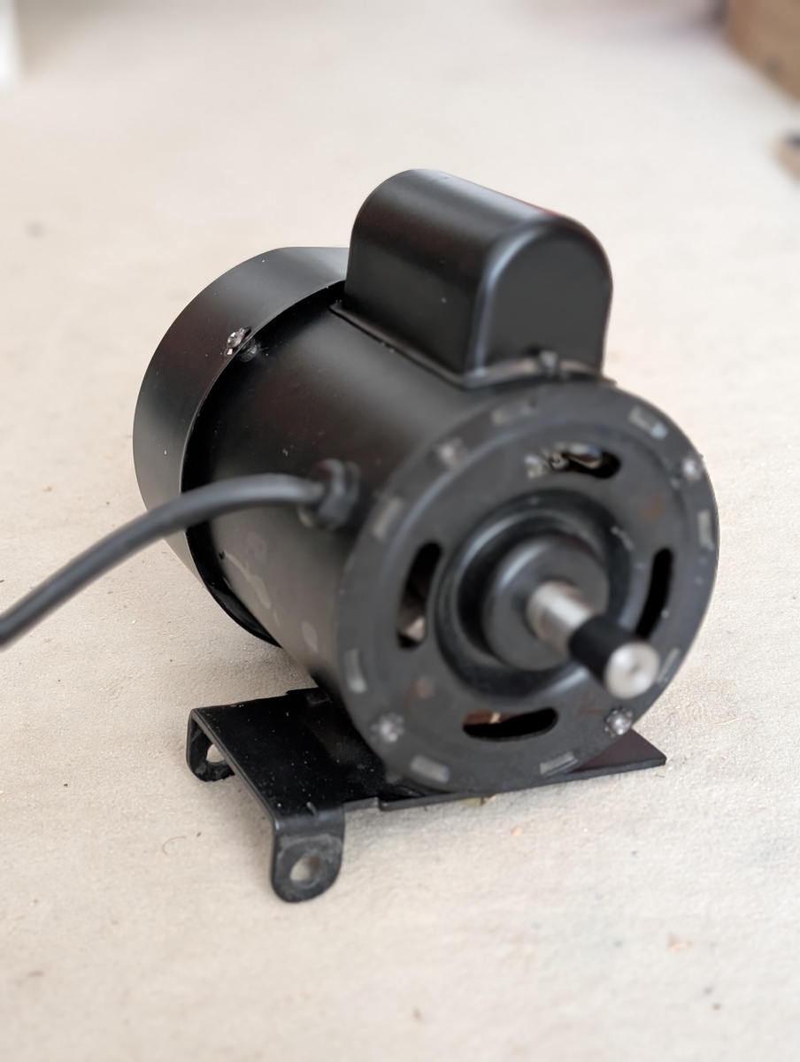

von Torsten B. (butterbrotstern)
Es ist eine Mischung zwischen IC01 (Eigeninnenkühlung) und IC411
(Eigenoberflächenkühlung). Durch die Zentrifugalwirkung wird die von
hinten angesaugte Luft nach außen gedrückt, sie fließt
 - außen am Motor vorbei.
 - durch die 4 Schlitze in das Innere des Motors und kommt vorne wieder
heraus.
Giovanni, wie kommst Du auf IC416 (Fremdoberflächenkühlung)? Es ist kein
fremdangetriebener Lüfter vorhanden, außer dem später erwähnten
80mm-PC-Lüfter.

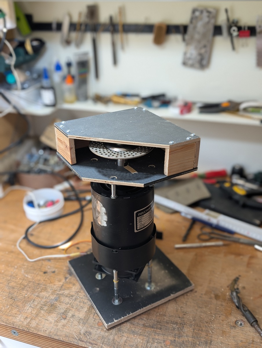

Kleines Update:
Habe jetzt erstmal die Schleifscheibe montiert und einen Schutz
zusammengeklöppelt.
Zum Glück, denn der Motor ist gefühlt zu langsam mit seinen 1500 U/min.
Also doch die laute Bohrmaschine?
von J. T. (chaoskind)
Stand denn bei der Schleifscheibe eine
Drehzahl/Schnittgeschwindigkeitsangabe?
Sieht mir aus wie so ne Diamanttrennscheibe für den Dremel, nur in nicht

Auf der Scheibe (110mm) steht max 5200 U/min, aber da die SM180 auch nur
1500 Umdrehungen hat, dachte ich, passt schon.
Aber die Scheibe ist deutlich größer, 180mm und hat damit eine höhere
Schnittgeschwindigkeit.
Hab zufällig noch ein paar alte Lüfter gefunden und irgend so ein Papst
Server Ding lässt den Motor nicht über 55 Grad aufheizen.
Das Problem mit der zu geringen Drehzahl bleibt...
Auch ist die Drehrichtung falsch 🥴
