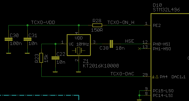

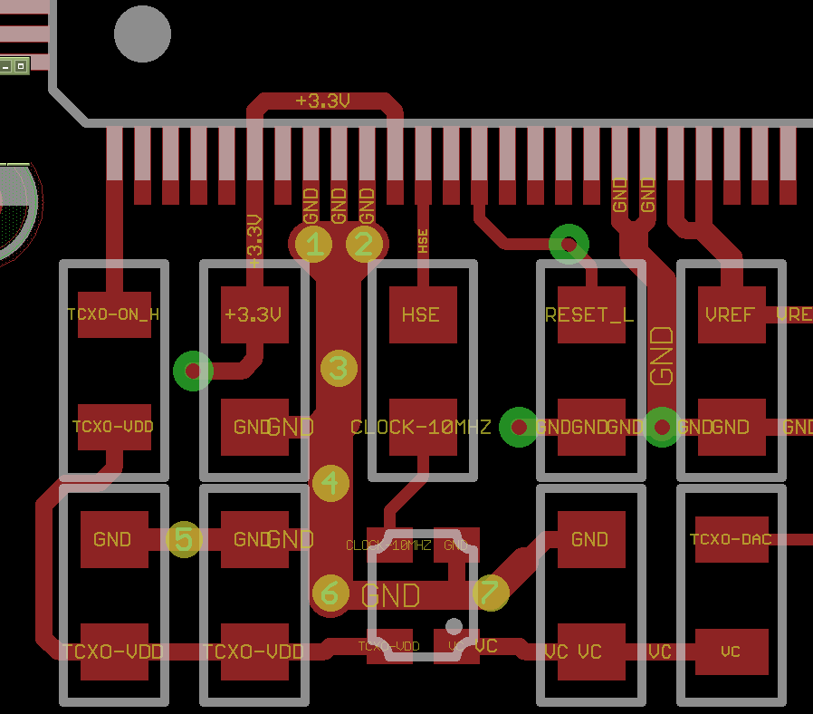

Guten Morgen!
Die Leiterbahnen und die Platzierung gefallen mir eigentlich ganz gut.
Aber wo gehört ein Via zum GND-Layer hin? Nur Nummer 1 und 2? Nur Nummer
7? Alle? Was meint ihr?
von Ada J. Quiroz (inschnier)
Welche Funktion hat C38?
von Wastl (hartundweichware)
Eine unnötige.
Wastl schrieb:
> Eine unnötige.
Und kontraproduktive. Der Prozessor benötigt doch einen DC Takt und
keinen reinen AC Takt?
Das ist nicht relevant wenn das Koppel-C für die Frequenz
ausreichend gross ist. Wenn der Oszillator ausgeschaltet ist
würde aber der Eingang floaten, was durch einen internen Pullup
aber wiederum verhindert wird.
von F. P. (fail)
Vielleicht ist das ein Oszillator mit clipped sine output und der HSE
ist im "crystal/ceramic resonator"-Modus.
von Mi N. (msx)
Wenn die Ausgangsspannung nur 1 Vss beträgt, was nicht unüblich ist,
wird der HSE-Eingang rund um VCC/2 angesteuert. Selber nehme ich dort 1
nF.
Wer sich damit nicht auskennt, kann natürlich nur schimpfen.
von Bauform B. (bauformb)
So ist das gedacht.

von Loocee L. (loocee)
Das würde mit einem direkt angeschlosenen Quarz genauso
passieren. Also kein Problem da der Hersteller vorgesorgt hat.
von Mi N. (msx)
Bauform B. schrieb:
> Das wäre dann der einzige 1 nF weit und breit und wir müssen alle sparen
Bei mir ist das mit 10 nF der Fall. Bei HF können kleinere Werte besser
sein.
> Aber das war eigentlich nicht meine Frage...
Mach die Via-Verbindung wo Du willst. Es ist wurscht, obwohl es
sicherlich Experten gibt, die Dir alles zerreden.
Was mir an Deiner Schaltung nicht gefällt, ist der Betrieb an einem
Portausgang und die Erzeugung der VC-Spannung. Je nach Anwendung kann
man damit Jitter produzieren, was für Dich vielleicht unbedeutend ist.
Mir nicht. Offenbar verwendest Du den STML496 im LQFP100-Gehäuse.
Gemäß Layout wird VBAT über einen eigenen Abblockkondensator angebunden
(sehr gut), aber VDD (Pin 11) hängt dann über eine lange Strippe am VBAT
Pin. Der auch für Pin 11 sinnvolle Kondensator fehlt, weil C38 seinen
Platz belegt.
Da Du ja einen Quarzoszillator und nicht einen diskreten Quarz
verwendest, kommt es bei der Taktleitung auch nicht auf jeden Millimeter
an. Daher kann der Oszillator samt Beschaltung auch deutlich weiter
entfernt sein, so dass sich auch Platz für den fehlenden VDD-Kondensator
findet.
 Bezüglich der reinen HF-Abstrahlung wäre es am besten, jedes
VDD/VSS-Paar über einen Kondensator anzubinden und keine Vias zwischen
Pin un Kondensatore zuzulassen. ABER das bedeutet potentiell natürlich
"Klingeln" auf den Signalleitungen bezogen auch die "hochohmige"
GND-Anbindung. Daher ist es meist äußerst sinnvoll, GND direkt an die
Masselage anzubinden und nur VDD konsequent über Kondensatoren
zuzuführen. Bestenfalls befindet sich unter jedem IC noch ein
Massepolygon, dass alle GND-Pins optimal zusammenführt und durch Vias in
der Nähe des jeweiligen Pins an zusätzlich an die Masselage anbindet.
Laut Datenblatt von Kyocera trifft genau das zu, d.h. Clipped Sine Wave.
Wastl schrieb:
> Eine unnötige.
Falsch. Im Datenblatt von Kyocera wird dieser Koppelkondensator sogar
zwingend vorgeschrieben.
https://mm.digikey.com/Volume0/opasdata/d220001/medias/docus/5380/KT2016K10000ZAW33ZGK.pdf
von H. H. (Gast)
Zwingend? Sie weisen doch damit nur auf einen DC-Offset hin.
von Gregor J. (Firma: Jasinski) (gregor_jasinski)
Man koppelt Oszillatoren in der Digitaltechnik normalerweise nicht über
Kondensatoren und in diesem Datenblatt ist wohl auch von einem TCXO,
also einem temperaturkompensierten Oszillator, die Rede – es geht also
um eine relativ hohe Genauigkeit und da will man sich als Hersteller
absichern, dass ein möglicher DC-Anteil einen zusätzlichen Fehler
verursachen könnte. In der TTL-Welt werden Eingänge mit Ausgängen im
Normalfall direkt und nicht über irgendwelche Kondensatoren verbunden
(es gibt Ausnahmesituationen), ohne zusätzliche Beschaltung bzw. Schutz
würde der Eingang ansonsten floaten (zumindest teilweise) – das könnte
auch mit dem Takt-Eingang eines µControllers passieren, wenn der
Oszillator gestoppt werden würde, was mit einem Enable-Eingang eines
Oszillators jederzeit möglich ist (das würde sogar ohne Kondensator
passieren, denn der Ausgang geht dann normalerweise in den Tristate
über). Ferner könnte ein µC bei solchen Ein- und Ausschaltmomenten im
schlimmsten Fall sogar kaputtgehen, wenn die Kapazität des Kondensators
entsprechend groß wäre, denn man konstruiert damit unter Umständen
unbeabsichtigt eine sogenannte Ladungspumpe – je nachdem, wie es im
Einschaltmoment trifft, kann es dann einen ordentlichen Spannungsoffset
am Eingang des µControllers oder eines anderen ICs geben. Eine interne
Clampingdiode ist nicht immer für solche relativ hohen Umladeströme
ausgelegt und wenn es zufällig in die andere Richtung geht, dann pumpt
man die zusätzliche Spannung nach VCC und vergrößert sie unter Umständen
entsprechend, wenn die Kapazität und der Strombedarf dort relativ gering
sind. Einen Abblockkondensator an VCC (je nach Frequenz manchmal sogar
mehrere) sollte man dagegen immer verwenden und auch so nah wie möglich
und ohne lange, dünne Leiterbahnen am Bauteil platzieren.

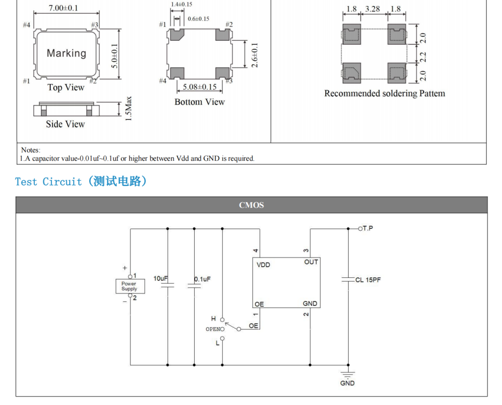

Im Anhang noch zwei Datenblattauszüge mit Beschaltungsbeispielen von
normalen Oszillatoren von Diodes und YXC.
> angebunden (sehr gut)
aber sehr übertrieben. Solange die CPU läuft, hängt der Pin praktisch in
der Luft. Der Umschalter auf VBAT ist dann offen und der Spannungsteiler
zum ADC hin ist abgeschaltet. So ein Pin braucht kein eigenes C.
> Platz belegt.
Stimmt leider. Weil das mit Abstand die höchste Frequenz auf der Platine
ist, hatte die wohl etwas zu viel Priorität erwischt.
> Millimeter an.
Noch dazu, weil "Clipped Sine Wave" nicht allzu eckig sein sollte. Mit
dem Abblock-C direkt an Pin 10 und 11 bekommt dann VBAT den Strom über
die lange Strippe, aber egal, siehe oben.
> zuzuführen.
Instinktiv würde man ja letzteres machen, aber meistens wird empfohlen,
beide Vias auf die andere Seite zu legen. Wie man's macht, ist's
verkehrt. Ich versuche mal, die Abblock-Cs für VDD und TXCO, den GND-Pin
und GND vom TCXO sternförmig mit zwei Vias zu verbinden.
die ewige Frage, wie gut ist "so gut wie möglich"? Ist ein externer DAC
mit externer Referenz möglich, wenn man intern 12 Bit geschenkt
bekommt? Bringt das VC in VCTCXO überhaupt etwas? Muss der Oszillator
mit seinen 1.5mA überhaupt abschaltbar sein?
Ich könnte für VDDA und VREF eine Referenz spendieren und daraus den
Oszillator speisen. Der DAC wird ja sowieso damit versorgt. Aber ich
kann die Referenz eigentlich nicht abschalten. Das endet dann mit einem
74AUP1G97 als Power Switch ;)
