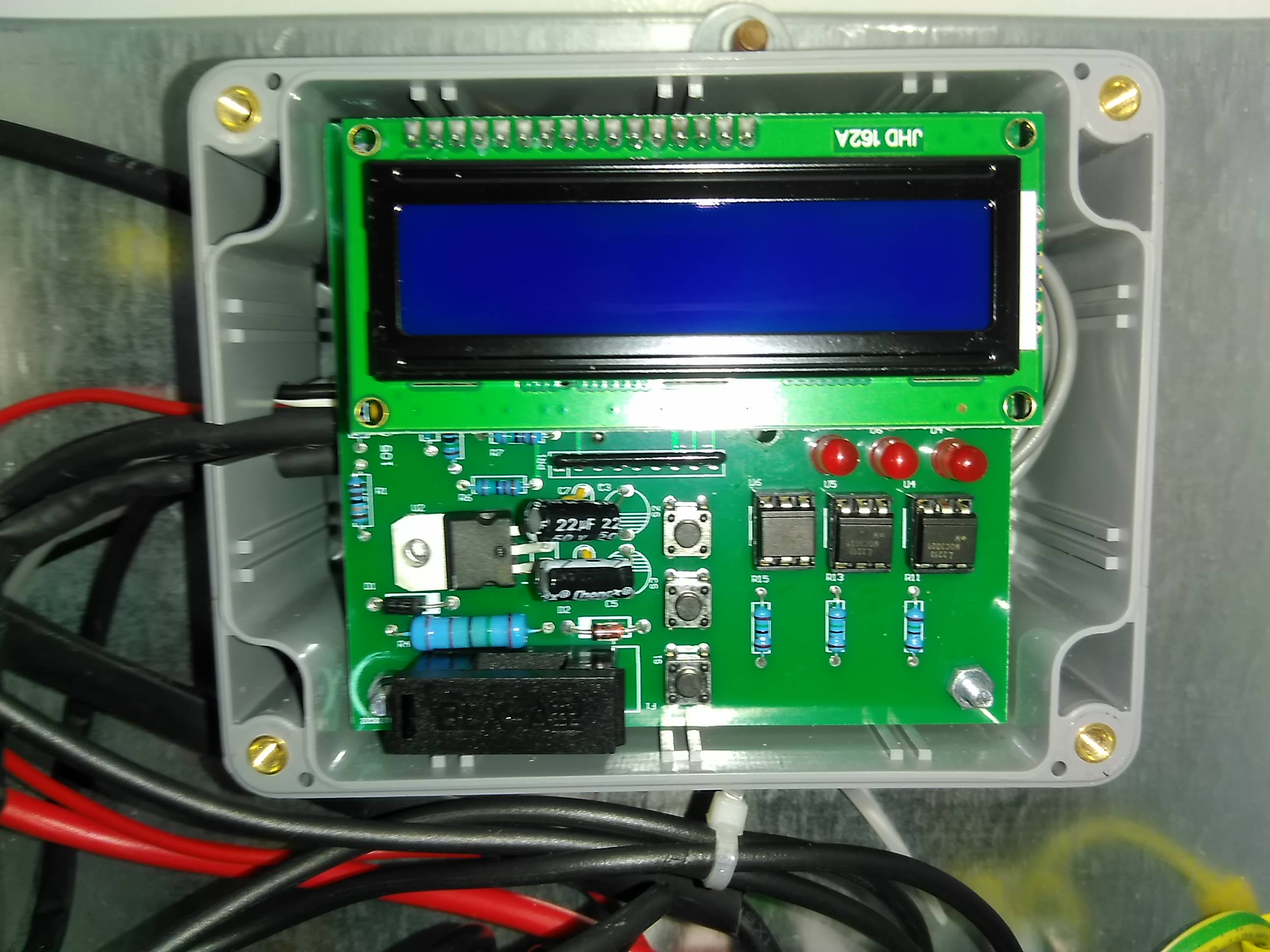

wer kennt Details zu diesem "Wind Charge Controller"
Sprache türkisch. Schaltplan usw.... ???
LG Jörg

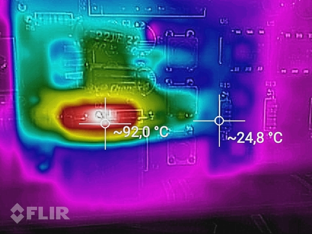

KWA Charge ControllerHallo, wer kennt Details zu diesem "Wind Charge Controller" Sprache türkisch. Schaltplan usw.... ??? LG Jörg ich habe eine erste Spur gefunden Meine schneefreie Nase hat nicht getrogen : Schmurgel !!! Erstes Bild zeigt Veränderungen, das Wärmebild den Grund. Der Widerstand wird viel zu heiß !! Ansonsten hat das Setting geklappt und der Controller arbeitet bisher einwandfrei. Fragt sich wie lange.... Du hast ja noch das erste Bild vor der Inbetriebnahme? Sonst kannst du bald den Wert des Widerstandes nur noch schätzen wegen der Verfärbung. Unbedingt durch stärkeren ersetzen! Ich rate mal: der Widerstand macht mit der Zenerdiode eine Spannungsstabilisierung runter von den 54Volt auf irgendwas "verträgliches" für den (vermutlich) 7805 im Bild? Dann wäre vermutlich auch die Auslegung der Zenerdiode zu prüfen.
Da pflichte ich bei.!! Das Teil ist noch nicht mal eine Woche in Betrieb.! Na zum Glück hat er vor einigen Tagen schon ein Bild reingepackt, da kann man den Wert des Widerstandes vergleichsweise gut erkennen und wahrscheinlich könnte man ihn im Moment auch noch messen. Da hat man wohl den 78xx Spannungsregler oder was U2 da ist für 60Vdc passend gemacht. Normal vertragen die nur 35V am Eingang. Das allererste Bild ist vom fast neu Zustand, nur wenige Stunden in Betrieb. Da ist schon der Wert schlecht zu erkennen. auf der Platine gib es nur Fehlfarben. Das ist ein L7805, die Z-Diode ist nicht zu erkennen.... beide sind nicht nennenswert erwärmt Ich habe gemessen und konnte 1,5kOhm bestätigen. Im Netz wird ein identisch aussehender Widerstand mit 2W Verlustleistung angegeben. Bei diesen Einbaubedingungen würde ich Ihn auf die Hälfte deraten. Da erklärt dann die hohen Temperaturen von ca. 100°C! Alle anderen Bauteile sind kühl; ganz offensichtlich fehldimensioniert, 70°C Übertemperatur sind einfach zuviel. Leider habe ich keinen Schaltplan... Also mal messen wie die Spannungen am Widerstand so sind, und ihn durch was geeignetes ersetzen. Dann miß mal die Spannung über der Z-Diode um auch da für alle Fälle den richtigen Ersatz zur Hand zu haben. Ist immerhin eine 1 Watt Version. Wenn die 10 Volt hätte, würde am Widerstand ca. 1 Watt Verlustleistung anfallen. Bei 20 Volt (immer noch im grünen Bereich für den 7805) nur noch 600mW.
Du hast ja hellseherische Kräfte... Genau ist es.! ;-) Das scheint ein 1W Widerstand zu sein. die vg Übertemperatur von 70°C hatte der alte bereits bei ca 24V Abfall, wenn die Bremse an ist fallen rund 42V ab. Noch Fragen.?? Das ist definitiv falsch ausgelegt oder falsch bestückt.!
Ich lese da eher heraus, daß er ähnlichen Pfusch gewohnt ist... Wenn nichts über den Regler bekannt ist, woher weißt du dann eigentlich, daß er für 48V ist? Von welchem LKW ist das Teil gefallen, daß es so gar nichts dazu gibt? Ganz offen : Das Teil wird für teuer Geld einzelnd, oder im Rahmen eines günstigen Bausatzes einer KWA verkauft.! Eine Doku fehlt. No User settings possible. Bin ich kritikloser User.?? NEIN.!!! Auf og Video ist auch zu ahnen, daß dieser Widerstand deutlich zu heiß wird.!! Die KWA ist hier im Einsatz und macht bisher einen guten Eindruck, bis auf den Heißen-Plastik-Duft. Man ist von der "Deutschen Wind OK" schlimmeres gewöhnt. Die haben hier einem Laien eine KWA mit 4m Naben Höhe mitten in den Wald gebaut mit 30m höhen dichten Bäumen. Bei meiner wurde eine Doku mitgeliefert, die 90% aller gescheiterten KWA Projekte in der Region plausibel macht. Erste Böen um Windstärke 4 Bft wurden mit passablen Leistungen quittiert, bei extrem geringer Geräuschentwicklung. erst i den Wintermonaten ist mit guten Bedingungen zu rechnen. Bevor ich jemand anpisse, bekommt er seine faire Chance. aber dann... Dazu muß man sicher sein.! Ich denke die haben den Widerstand verwechselt.! Für Laien ist die 1W und die 3W Variante kaum zu unterscheiden. Bei den Preisen wird das irgendwo zusammengehauen... Die Verarbeitungqualität ist sonst gut. Heute war der Lack weggekokelt... Habe mir einen Widerstand gebastelt, jetzt ist die Übertemperatur 12 bis 22°C. In die Löcher der Platine hat mein Lagerbestand nicht gepasst, ich musste aufbohren. Ein Hersteller solcher Metallfilmwiderstände gibt eine Betriebstemperatur von max 155°C an.!!! Also scheint das u.U. gewollt zu sein. Ich würde das so nicht bauen.!! Langfristig werde ich wohl das Netzteil umbauen auf Buckwandler statt ca. 1W zu verbraten.
wieso, der Windstrom ist doch "umsonst" ;-) Aber im Ernst: wenn das Gehäuse in einer feuchten Umgebung angebracht ist, kann die Wärme durchaus erwünscht sein um möglicher Kondensation vorzubeugen. Das sollte natürlich keine Löcher in den Kunststoff brennen.... Mechanisch größeren Widerstand höherer Leistung verwenden, und diesen mit einigem Abstand zur Platine und anderen Baueelementen montieren. Dann kann der munter rumheizen, kocht aber nicht die schräg darüber montierten Becherelkos. Genau das habe ich gemacht ! Je nach Betriebszustand werden bis zu 5W umgesetzt. Die Wärme kann da gar nicht weg. Was passendes hatte ich nicht auf Lager, aber man kann ja basteln. Also eine Kette aus kleineren Widerständen zusammengelötet um auf 1k5Ohm zu kommen, einschrumpfen und schon stimmt das Klima... Ich habe den eingebauten Widerstand mal recherchiert, er scheint ein Watt zu haben.... Ein bisschen sehr knapp. ;-) Statt der Heizung würde ich da einen Stepdown einbauen. Die Module mit LM2576 oder LM2596 oder deren Nachbau gibt es ja fast überall. Muss nur die 60V-Variante des ICs und von der Spannung passender Eingangselko rein und das läuft. Statt dem Widerstand der Schaltregler auf Vout=8V und an den 7805 oder gleich runter auf 5V wären die Optionen. mfg mf Es ist schön wenn viele Menschen in ergebnisoffener Diskussion eine Konsens erzielen. :-) Das ist in Arbeit. Der Schaltregler spart mehr als 5€ Strom im Jahr.
