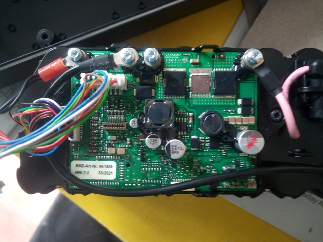

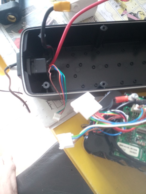

6-poliger Stecker, zwei dicke Leitungen für +/- und vier dünne
Leitungen, jeweils zum Lade- und zum P-Stecker.
Wofür sind die dünnen Leitungen? Ist das ein Bus? Welche Informationen
gehen über diesen Bus?
Ein anderer Akku soll im Pedelec ordnungsgemäß funktionieren.
Danke für Unterstützung.
von Frank D. (Firma: Spezialeinheit) (feuerstein7)
Vom Akkugehäuse würde ich auf Brose tippen, dann wäre es ein
Rosenberger-Stecker mit Can-Bus. Da das BMS von BMZ ist, eine Warnung:
Trenne nicht die Leiterplatte von den Akkus! Wenn die Dinger keine
Akkuspannung sehen begehen die nicht selten Selbstmord, die deuten das
als Akkufehler und sperren sich endgültig.

Die intelligenteren BMSe, also mit CAN beim Pedelec oder mit SMB (I2C)
beim Notebook, haben einen Haufen Konfigurationsregister, die durch den
Akku gepuffert werden. Ohne Akku sind die Daten futsch, und das Ding
geht ins Failsafe. Also Ausgang abgeschaltet und nur Erhaltungsladung
zulassen.
Zum Entsperren muss mit der Hersteller-SW die Konfiguration neu
geschrieben werden. Die gibt es aber offiziell nicht, die Hersteller
passen gut drauf auf.

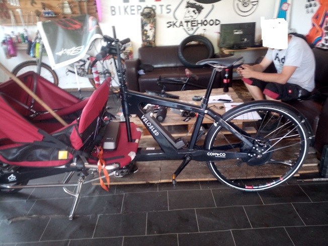

um dieses Teil geht es. hat mal 6000€ gekostet.
Habe jetzt die Leitungen im Akku so umgeklemmt, dass die 41,5V am
Steckkontakt anliegen. passiert leider nichts.
Am Motor ist ein zweipoliger Stecker - also wohl ein einfacher
Gleichstrommotor. Ich würde jetzt eine neue Elektronik so einbauen
wollen, dass der Akku wieder den Motor versorgt. So was in der Art:
https://www.ebay.de/itm/156996728928 - wahrscheinlich etwas mehr
Leistung.
Prinzipiell möglich? Empfehlung für geeigneten Controller?

Also 5p 8s Akku ist es wohl nicht. Passt nicht zu 41,5V, ein zweipoliger
Stecker am Motor??? Ist da noch ein weiteres Kabel/Steckverbinder? Da
das Teil ein Nabenmotor hat wäre auch ein Umbau auf ein anderes System
denkbar.
Könnte ein Alber Motor sein?
Schau mal ob du am Motor eine Typbezeichnung findest, ich vermute die 2
Leitungen zum Motor sind nur die Stromversorgung und im Motor ist die
Steuerelektronik, Drehmomentsensor etc.
Möglicherweise geht auch ein anderer Akku von ebay, z.B. Bulls green
mover wenn das verbaute System identisch ist.

von Karl K. (leluno)
Frank D. schrieb:
> ein zweipoliger
Zwei dicke Pole. Und dazwischen sind noch vier kleine. Fabrikat
Neodrives. Also einfach Spannung anlegen ist nicht. Mglw. auch ein
Drehstrommotor mit entsprechender Elektronik inwendig. LINbus oder
Canbus. Alles Mist.
Was nun? Motor tauschen?

Da offensichtlich der Akku das Problem ist, würde ich da anfangen.
1. War das BMS schon Spannungslos? Also von den Zellen getrennt?
2. Genaue Fehlerbeschreibung beim Akku, Blinkcode; Anzeige der LED;
verhalten am Ladegerät; verhalten am Rad.
3. Die Spannung aller 10 Akkublöcke messen, sehr oft tanzt nur einer aus
der Reihe.
4. Budget, ist ein gebrauchter Akku erhältlich und bezahlbar?
Frank O. schrieb:
> Akku zum Testen
Das Rad ist mit einem anderen Akku getestet worden. Es liegt am BMS. Bei
41,5V ist ein Ausrutscher unwahrscheinlich - ich werde aber die 5 noch
nicht gemessenen Blöcke auch noch nachprüfen.
Es ist nicht mein Rad. Ich versuche eine Lösung zu finden. 600€ für
neuen Akku ist keine Lösung - zu teuer. Gebrauchter akku ist angesichts
der Unwägbarkeiten damit auch keine Lösung. Was mit dem intakten - 41.5V
- Akku machen? Wegschmeißen?
Bleibt eigentlich nur neuer Motor und neue Steuerung:

von Gustav K. (hauwech)
Die vier "kleinen" sind an 3 Hallsensoren angeschlossen. Ohne
Hallsensoren hat so ein DirectDrive Probleme mit dem Anlaufen unter
Last.
Karl K. schrieb:
> Fabrikat Neodrive
Oha, der feinste und hochwertigste Antrieb, den man für Geld kaufen
kann. Dazu noch Made in Germany. Neodrive ist die Mobilitätsmarke von
Alber, die sonst hochwertige und zuverlässige Rollstuhlantriebe
fertigen. Zudem bietet der Antrieb Rekuperation, was ich noch bei keinem
Chinakracher gesehen habe. Den erstklassigen Antrieb durch einen
Chinakracher zu ersetzen, wäre das dümmste, was man machen kann!
https://www.neodrives.com/de/antriebssystem/z20/z20-heckmotor/
https://www.neodrives.com/de/antriebssystem/z20/z20-akku/
Karl K. schrieb:
> Es liegt am BMS
Richtig, das BMS wird einen Grund haben, sich quer zu legen. In dem Akku
sind 50 Zellen verbaut, eine einzige Zelle mit einer Macke reicht und
der Akku kann in die Tonne.
Wie alt ist der Akku und wieviel Ladezyklen hat er runter?
