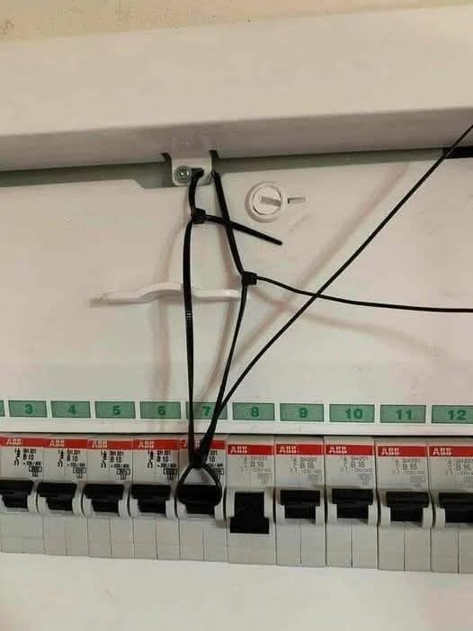

Löst der Schalter aus oder später oder nicht, wer ausprobiert?

Der LS unterbricht auch mit dieser Manipulation den Stromkreis
zuverlässig.
Nennt sich FREIAUSLöSUNG.
https://de.wikipedia.org/wiki/Leitungsschutzschalter
Löst ganz normal aus. Die Hersteller der Leitungsschutzschalter haben
ausreichend mitgedacht.

LSS sind eigentlich so konstruiert, dass es nicht möglich ist, sie
"festzuhalten". Im schlimmsten Fall würde der Hebel abbrechen und dann
der Rest trotzdem auslösen. So ist es zumindest gedacht. Ob man mit
festhalten die Chance vergrößert, einen eigentlich zu hohen Anlaufstrom
zu überstehen, weiß ich nicht. Praktische Erfahrung habe ich nicht damit
und habe auch eigentlich nicht vor, sie zu machen.
Ok, mit einem 6A Automaten könnte man das vielleicht mal ausprobieren.
Gäbe möglicherweise ein Filmchen für Youtube.
Das einzige Mal, wo ich das Problem in meiner "wilden" Jugend hatte,
habe ich mir mit einer (abgerollten!) 20m Kabeltrommel geholfen. Der
zusätzliche Widerstand hat dann gereicht, dass das E-Schweißgerät
angelaufen ist.

Nur kann man ihn nicht wieder einschalten, weil man dazu den Hebel von
unten nach oben schieben muss, ihn aber nicht nach unten kriegt.
Es ist also eine Wiedereinschaltverhinderung.

Der Witz des Tages ist, dass die Kabelbinder nicht ausreichend
gespannt sind um den Schalter zu halten da der Kippweg des
Schalters ultra-kurz ist.

Es kann sein, daß die Rastnase des Hebels ausgeleiert oder abgebrochen
ist. Auf die Sicherungsfunktion hat das Festhalten aber keinen Einfluß.
Das funktioniert auch beim Anlaufstrom nicht. Das Problem habe ich
manchmal wenn ganz kurz der Strom ausfällt und nach 1..2 Sekunden
wiederkommt (typisch für größere EVU-Schalthandlungen oder
Kurzunterbrechung mit automatischer Wiedereinschaltung bei
Blitz-Treffern zur Lichtbogenlöschung), dann fliegt der 16A LSS wenn zu
viele Schaltnetzteile dranhängen. Oder wenn man währenddessen nicht
zuhause war und beim Heimkommen probiert, diesen LSS wieder
einzuschalten - dann geht der erste Versuch auch schief wenn man die
größeren Schaltnetzteile nicht vorher rauszieht und das ist auch
garantiert nicht so toll für die Lebensdauer des LSS. Also dann hat man
zwar einen kurzen Einschaltimpuls, aber der LSS löst sofort wieder aus,
während man den Hebel noch in der Hand hat.

Die alten Schraubautomaten, die zum Ersatz von Diazed E27-Sicherungen
vorgesehen waren, konnte man noch festhalten. Da ging die Stange zur
Betätigung gerade durch.
Anreih-Automaten mit Druckknopf gab es bis in die '70er, da ging das
auch noch. Heute bekommt man nur noch die Kipphebelvariante, und die ist
innen drin flankengetriggert. Also Kulisse und Mitnehmer.

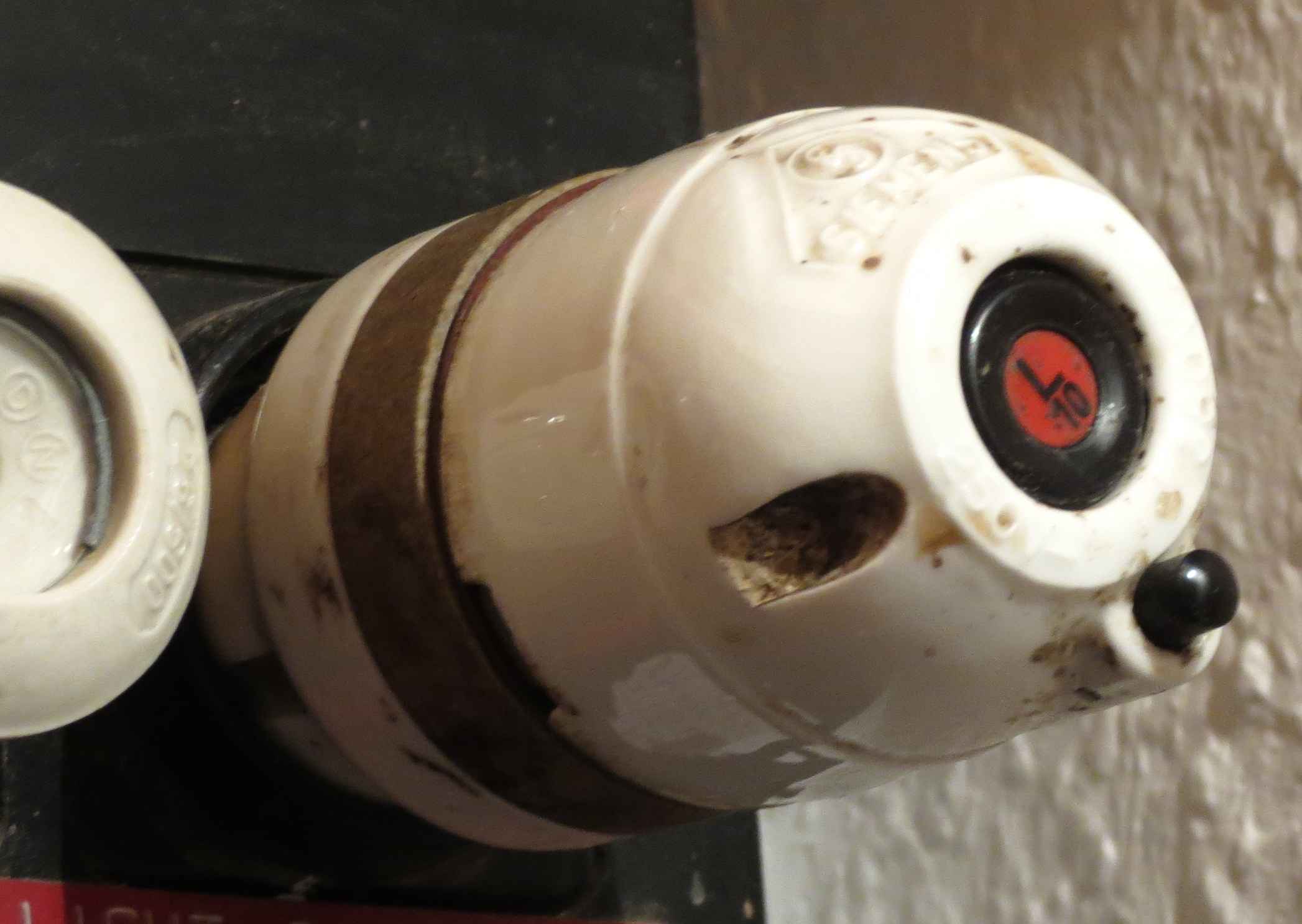

von Julian L. (rommudoh)
Ah, für die zweite Sicherheitsregel!

Welche Typen sollen das gewesen sein?
Die in der DDR (LS 65) jedenfalls nicht.

Butt schrieb:
> Löst der Schalter aus oder später oder nicht?
Auch wenn der Hebel händisch kräftig festgehalten wird, löst der
Leitungsschutzschalter trotzdem, je nach Stromstärke, in seinen
vorgeschriebenen Auslösezeiten aus!
Um den Leitungsschutzschalter wieder zu aktivieren, muss man einfach nur
den Hebel nach unten schalten, dann rastet die interne Nase wieder in
den Mitnehmer ein und man kann dann den Hebel ganz normal wieder von
Hand nach oben drücken und der Leitungsschutzschalter ist sofort wieder
in gewohnter Frische einsatzbereit (sofern die elektrische Überlastung
beseitigt ist).
Butt schrieb:
> wer ausprobiert?
Das hat jeder schon ausprobiert, der einen ausgelösten LSS einschalten
wollte, obwohl die Leitung danach noch kurzgeschlossen ist. Fazit: Der
löst aus, auch wenn man den Knopf auf der EIN-Stellung festhält.
von Johannes R. (oa625)
Diese (Siemens)! Siehe Bild.
Eine Anekdote dazu:
In den 70ern hatte ich einen Kollegen, der sich einen Elektroden-
Schweißtrafo für 220V gebaut hatte. Wenn er den benutzte, stand seine
Frau an der Sicherungstafel und hielt mit dem Stiel eines hölzernen
Kochlöffels den Ein- Knopf des Automaten gedrückt. :-))
J.R.

von Thomas S. (thommi)
Johannes R. schrieb:
> Eine Anekdote dazu:
> Gruß
> J.R.
Die muss aber deutlich vor den 60ern sein. Meine Wohnung aus den 60ern
hat auch den Sicherungstyp von der Bauform her mit 25 A als
Hauptsicherung für die Wohnung. Als ich die Zuleitung zu meinem
Unterverteiler versehentlich angebohrt habe, konnte ich diese Sicherung
nicht mehr einschalten. Konnte sie zwar reindrücken, da knallte es aber
sofort wieder, und der schwarze Knopf war dann fast ohne Gegendruck.
Also erst loslassen und dann kann man die Sicherung wieder einschalten,
nachdem der Kurzschluss behoben wurde.
