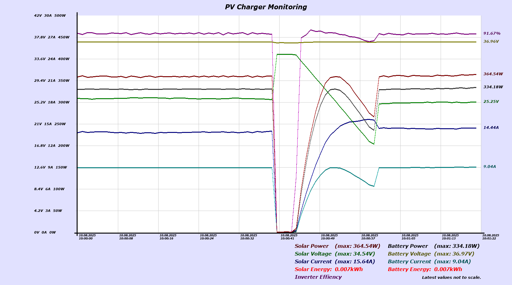

So, ein letztes Mal versuche ich, gutes Schwarmwissen zum Thema
StepUp-Wandler zu finden. Eigentlich dachte ich, daß ich mich ganz gut
damit auskenne und prinzipiell ist die Funktion auch in Ordnung, aber
ich glaube es ginge besser.
Das Bild oben ist nochmal aus meinem PV-Monitoring, man sieht einen
Scan-Durchlauf des Schattenmanagements über einen weiten Bereich des
PV-Spannungsbereichs. Der Bereich ohne Leistung ist eine MPP-Suche
oberhalb der Leerlaufspannung der PV-Module, der MPP-Tracker ist so
programmiert, daß die Grenzen frei wählbar sind, kann man also anpassen,
habe ich aber noch nicht gemacht.
Was daran auffällt ist zunächst mal, wie gut die Leistungskennlinie der
Solarmodule mit Spannung und Strom abgebildet wird, hatte ich so sauber
gar nicht erwartet. Was mir negativ auffällt - und daher dieser Thread -
ist oben der Wirkungsgrad des Wandlers. 91% bei 50% Design-Leistung
(100% wären 30A Eingangsstrom) sind zwar nicht besonders schlecht, aber
ich hätte mehr erwartet.
Kann mir jemand sagen, woran das liegt wenn ein StepUp-Wandler keine
großen Differenzen zwischen Ausgangs- und Eingangsspannung mag? Man
sieht das im Diagramm sehr schön, je niedriger die Eingangsspannung,
desto schlechter der Wirkungsgrad. Die Akkus waren zu dem Zeitpunkt auch
nicht gerade voll, würden da 41V anliegen, dann wäre der Wirkungsgrad
gleich nochmal 1..2% schlechter.
Woran liegt das, überfahre ich die Spule oder sind das die ohmischen
Verluste der länger durchgesteuerten FETs? Das Absacken des
Wirkungsgrades geht deutlich mit der Spannung vonstatten, der Strom
steigt nicht in dem Maße wie der Wirkungsgrad absinkt. Oder liegt das an
der Diode, die dann evtl. einen höheren Spitzenstrom sieht (aber dafür
für eine kürzere Zeit)?
Wie verbessert man das?
Der nächste Entwurf mit mehr Bumms wird auf jeden Fall ein
Stepdown-Versuch mit Synchrongleichrichtung oder gleich der richtig
große Versuch (36V/100A, LLC-Resonanzwandler mit
Synchrongleichrichtung), aber diesen StepUp würde ich trotzdem gerne
noch ein wenig optimieren.
von Michael B. (laberkopp)
Ein step up hat sowieso schon mal einen schlechteren Wirkungsgrad als
ein step down, denn bei letzterem fliesst der Strom in die Last
dauerhaft, bei ersterem selbst im Optimum nur 50% der Zeit und damit
doppelter Strom was an denselben Bauteilwiderständen zu doppeltem
Verlust führt, bei ungleichen Spannungen gar weniger als 50% mit noch
höherem Strom und noch höheren Verlusten.
Daher sind die kommerziellen MPPT meist Buck Regler.
Bessere Elkos an Ein- und Ausgang und je eine Spule auf dem Weg zum PV
Modul und zum Akku können den Wirkungsgrad verbessern weil dann der
Strom (Ladestrom+Entladestrom der Elkos) nicht so schwankt.
Naturlich auch eine bessere Schaltreglerspule mit geringerem
Drahtwiderstand und geringerer Wicklungskapszität.

von Frank O. (frank_o)
Andersrum kann man das wohl eher als "Notlösung" betrachten.
> Man sieht das im Diagramm sehr schön, je niedriger die Eingangsspannung,
Das kann an einem Zahlenbeispiel schön erklärt werden.
Der Ausgang habe geglättete 100V 1A.
Wenn die Eingangsspannung 50V hätte, dann wäre im nichtlückenden Betrieb
die Ladezeit der Spule 1/2 gegenüber der Entladezeit von 1/2 des Taktes.
Zur Entladezeit müssen am Ausgang während der halben Taktzeit 100V 2A
gepumpt werden. Dazu müssen während Ladezeit aus dem Eingang 50V 2A in
die Drossel geladen werden.
Wenn die Eingangsspannung 10V hätte, dann wäre im nichtlückenden Betrieb
die Ladezeit der Spule 9/10 gegenüber der Entladezeit von 1/10 des
Taktes.
Zur Entladezeit müssen am Ausgang während 1/10 der Taktzeit 100V 10A
gepumpt werden. Dazu müssen während Ladezeit aus dem Eingang 10V 10A in
Da P=RxI² gilt, bedeutet das bei einem fünffachen Strom eine
fünfundzwanzigfache Verlustlteistung.
Das sind in der Summe die Verluste von beiden Dir genannten
Verlustquellen, wobei Du die Elkos noch vergessen hast. Beim Step-Up
sind die Belastungen und Verluste bei den Elkos im Ausgangskreis größer.
Beim Step-Down sind die Belastungen und Verluste bei den Elkos im
Eingangskreis größer.
Spule mit Anzapfung, wenn weder die Eingangsspannung noch die
Ausgangsspannung besser gewählt werden kann.
Mit Anzapfung bei 1/10:

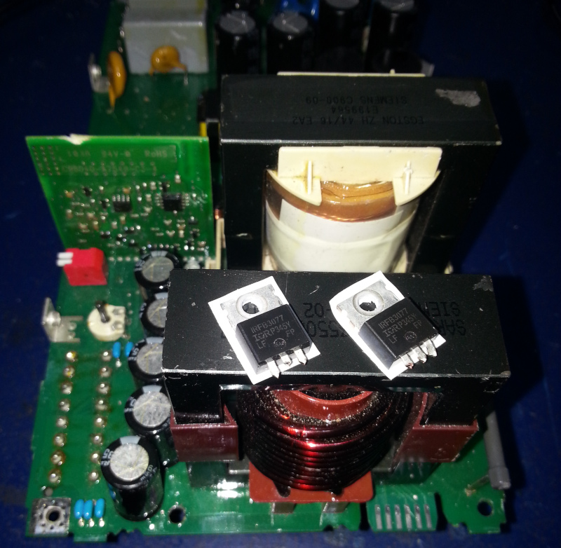

Okay, das bestätigt einen Verdacht meinerseits, das sind höhere Verluste
in den FETs als erwartet (sind zwei IRFB3077 parallel, damit kann man
normalerweise fast ein Auto anlassen). Evtl. muss ich die Treiberstufe
nochmal überarbeiten, das könnten Schaltverluste sein.
Die Verlustleistung wird der Erwärmung zufolge auch nahezu
ausschließlich am Kühlkörper frei. Für die Diode hatte ich das erwartet,
daß die 2..3% Wirkungsgrad kostet, aber daß an den FETs so viel
Verlustleistung entsteht, ist unerwartet.

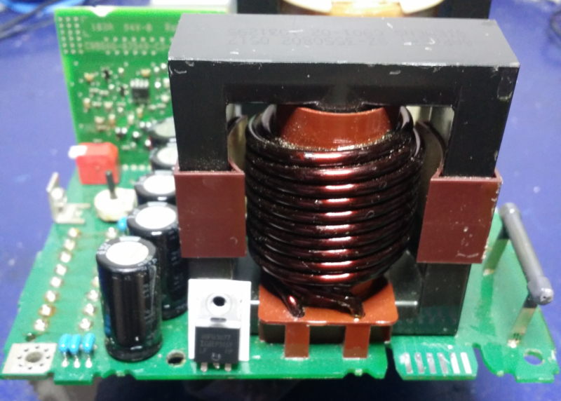

Bei den Kondensatoren und der Spule bleibt alles kalt, die Spule kommt
aus einem PC-Netzteil, was mindestens 50A auf der 12V-Schiene konnte und
ist entsprechend fett bewickelt (sieht aus wie 4x 1,5mm²). Die Verluste
an diesen Teilen sind also absolut unproblematisch.
Was auch unerwartet ist, daß diese ACS712 Stromwandler so gut
funktionieren. Immerhin prügelt das Ding bei Leistungsspitzen über 14A
durch ein SO8-SMD-Pin durch (die bisherige Spitze war mehr als 28A
Eingangsstrom).

Das Wirkungsgrad-Maximum habe ich bei 96% gesehen, aber eben leider bei
einer Spannung, die recht weit vom MPP entfernt liegt (ca. 32V in einer
Spitze). Der Tracker hat die Eigenschaft, bei schnell steigender
Leistung (hier gerade verschwindende Verschattung) mit der Spannung nach
oben zu wandern, weil dann die Leistung auch bei "falscher" Laufrichtung
steigt. Evtl. gibt es da Optimierungspotential, daß ich bei schnell
wechselnder Leistung die Schrittweite verringern muss. Dann passt sich
der Tracker statischen Verhältnissen weniger schnell an, wird aber bei
starken Leistungsschwankungen stabiler. Das aber nur am Rande, das hat
nichts mit dem StepUp-Wandler zu tun.

Die FETs hatte ich irgendwo schon mal erwähnt, genau wie die Tatsache,
daß die Spule aus dem PC-Netzteil, die ich da jetzt drin habe, deutlich
besser funktioniert. Ich könnte diese auch probeweise nochmal
austauschen, ich habe noch eine mit 4fachem Kern und mehr Windungen aus
einem PV-Wechselrichter bekommen.
Bislang bin ich mit der Überdimensionierung der FETs in solchen
Anwendungen nicht schlecht gefahren, der IRFB3077 hat auch keine allzu
hohe Gate Charge und die PWM-Frequenz sind auch "nur" 75kHz. Ich könnte
auch probieren, die Frequenz abzusenken, ggf. in Verbindung mit der
größeren Spule. Die FETs sind aber auch einfach austauschbar (extra so
angeordnet, daß man sie einfach tauschen kann wenn was abrauchen
sollte), Du kannst ja gerne einen Vorschlag für einen Deiner Meinung
nach passenderen FET machen. Die Treiberstufe ist nicht ganz so einfach
auszutauschen, aber ich könnte der bestehenden Schaltung probeweise noch
einen Gate-Driver-IC (z.B. eine Hälfte eines IR2110) nachschalten oder
so, das wäre kein Problem.
Nee, da sehe ich als Betrachter von außerhalb etwas anderes. Bitte
gestehe mir diese neutrale Position zu. Der IRFB3077 ist überhaupt nicht
irgendwie ausgewählt, das ist einfach ein Mosfet, den du da hattest,
oder der recht bekannt ist, dir deshalb als erstes über den Weg gelaufen
ist. Mach` ich ja auch oft so, aber wenn es dann Probleme gibt, rede ich
mir die nicht schön.
Man kann mit mehreren solcher Monster-Fets die Verluste als reinen
Schalter minimieren. In deinem schnellen Wandler haben die jedenfalls
rein gar nichts zu suchen, der soll ja keine 150A tragen, bei 18KHz
Taktfrequenz...
Ich suche dir jetzt natürlich nicht stundenlang die Mosfets raus, das
ist deine Aufgabe, du willst ja den Wandler bauen. Mach` es doch so: gib
bei Mouser oder Digikey mal 5-10mR in der Suche ein, sowie alles über
60V. Die jetzt erscheinenden Ergebnisse lässt du nach ansteigender
Gateladung sortieren, hältst dich schön weit oben in den Ergebnissen
auf...
Da findest du Mosfets, die locker 10x geeigneter sind als die bisherige
Brechstange. Suche ein maximales Verhältnis zwischen Gate- und
Drainladung.
Und bitte diszipliniere dich selbst, gehe nicht tiefer mit dem Rds, nimm
keine zwei Mosfets. Sobald der Mosfet eingebaut ist, erkennst du am
Oszi, warum das genau die richtige Entscheidung war...
Und irgendwann erkennst du dann auch, daß der Mosfet immer kleiner und
leistungsschwächer wird, je mehr Ahnung der Schaltungsentwickler hatte.

So, Zeit für eine Zwischenmeldung.
Nachdem ich mir gestern bei einem Leistungstest mit über 750W einen der
beiden FETs geschossen habe, gabs endlich mal wieder einen guten
Zeitpunkt, daran herumzulöten. Die Temperaturregelung ist offensichtlich
noch nicht the yellow of the egg.
Jetzt habe ich mal zwei FETs eingebaut, die ich tatsächlich einfach nur
rumliegen hatte, allerdings mit besserer Gate Charge (SUP75N05-06,
Qg=85nC, vorher IRFB3077, Qg=160nC), Wirkungsgrad bei 500W etwa 2,5%
besser. Also ist die Treiberstufe immer noch scheiße, aber sie kommt mit
FETs mit geringerer Gate-Charge deutlich besser klar.
Mal sehen wann ich es schaffe, die beiden vorgeschlagenen zu bestellen.

Ich muss mal sehen, ich habe vorgestern die Platine irgend eines
Drehstrom-Netzteils bekommen, wo ein sehr fetter Trafo und Drossel drauf
ist. Leider keine Ahnung, von welchem Netzteil die Platine ist, könnte
was Dickes für 24V gewesen sein, irgendwas von Siemens. Kann ja mal ein
Bild davon dranhängen. Funktionsfähig ist es leider nicht mehr, die
FETs/IGBTs der Brückenschaltung vom Trafo und irgend ein TO220 auf der
Unterseite fehlen. Die sekundären Gleichrichterdioden sind STPS30175
(30A/175V), die Siebelkos können 35V. Evtl. geht mit den Teilen was, vor
allem die Drossel sieht ziemlich amtlich aus.

Ben B. schrieb:
> vor
Nun ja. Das ist doch ein alter ETD-Kern oder sowas. Noch dazu mit
ziemlich wenig dickem Draht bewickelt. Da solltest du lieber Armins
damals angebotene Topfkerne nehmen, deren Wickelfenster vollständig mit
vielen dünnen Lackdrähten bewickeln. Und wenn du erst nach aktuellen
Drosseln bei den großen Distris schauen würdest, na, dann würdest du die
Drossel da gar nicht erst auslöten.

So, die CSD18533 FETs sind drin.
Der Wandler erreicht damit erwartungsgemäß einen besseren Wirkungsgrad,
allerdings nichts total weltbewegendes.
Die Verbesserung habe ich diesmal auch nachgemessen, die vorher höhere
Verlustleistung lag an einem deutlichen Miller-Plateau in der
Abschaltflanke der FETs, die Einschaltflanke war eigentlich in Ordnung.
(Ich denke aber wenn ich 20A auf dem Basteltisch zur Verfügung hätte,
dann wäre da auch was zu sehen gewesen.)
Der Wirkungsgrad korreliert nun sehr ausgeprägt mit der
Eingangsspannung, die Leistung beeinflusst den Wirkungsgrad oberhalb von
30W nur wenig (bei 30W werden schon 95% Wirkungsgrad erreicht). Solange
die Solarmodule schön kalt sind und die MPP-Spannung irgendwo bei 30V
liegt, erreicht der Wandler jetzt 97% Wirkungsgrad, auch bei höherer
Leistung. Vielleicht wirds bei geringerer Akkuspannung noch besser (im
Moment ist der Akku mit 40,5V recht voll und das war schon immer
schlecht für den Wirkungsgrad). Wenn die MPP-Spannung durch die
Erwärmung der Module in den Bereich um 25V absinkt, sinkt auch der
Wirkungsgrad auf etwa 93,5% ab. Mal sehen wo das endet wenn die Spannung
im Sommer mit richtig heißen Module noch tiefer sinkt.
Ich deklariere das Ding jetzt als "fertig", besser wird der nicht mehr.
Über 750W bei Werten um 25V und 30A durch einen mehr oder weniger
einfachen StepUp zu drücken war klar, daß das stellenweise (Diode) warm
wird. Die Verlustleistung entsteht weiterhin in den FETs und in der
Diode, die Spule bleibt fast komplett kalt.
Wie stark sich die Verbesserung in der Praxis auswirkt, kann ich in ein
paar Tagen schreiben. Vom Zeitraum hats gepasst, die FETs genau zum
Monatswechsel zu tauschen und damit müsste sich im Vergleich zu den
Vormonaten in der Statistik eine höhere Ausbeute des PV-Laders zeigen.
Dafür, was in den Lader hineingegangen und wieder herausgekommen ist,
habe ich Logs.

niedriger MPP-Spannung. Wo der Wandler vorher unter die 90% gefallen
ist, bleibt er nun im Bereich von 93..94%. Macht sich bemerkbar, man
verbrennt sich nicht mehr die Finger am Kühlkörper.
Denke besser wirds echt nicht mehr, für mehr müsste man wirklich die
Treiberstufe wechseln und das lasse ich bei diesem Entwurf bleiben.
