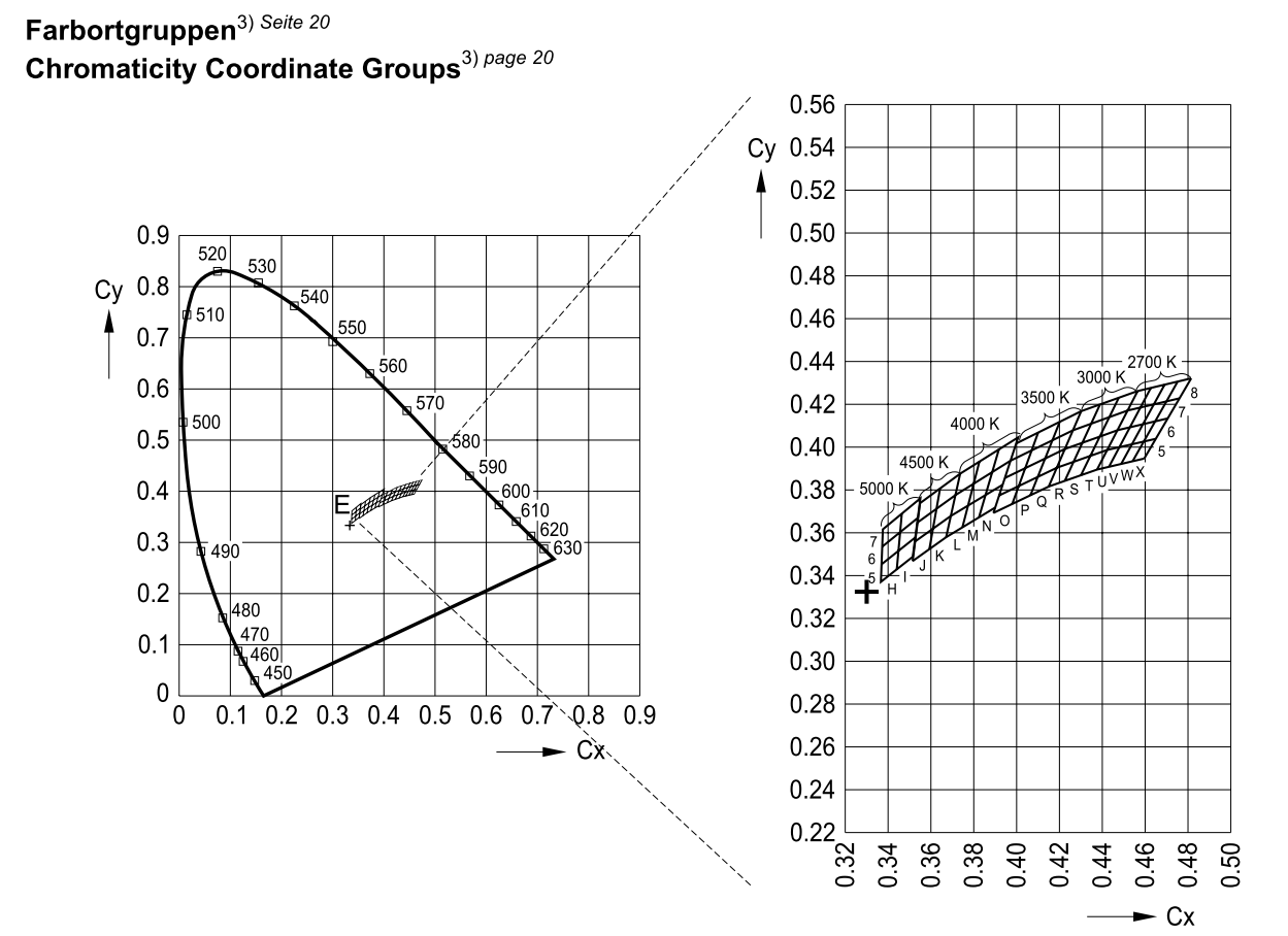

von Soul E. (soul_eye)
Jens M. schrieb:
> 0402 ist nicht für Beleuchtungszwecke, also auch keine Angabe (und damit
> keine Einhaltung) einer Farbtemperatur, wo nicht angegeben.
> Und wenn du eine vorhandene Farbe treffen willst: das kannst du
> vergessen.
Selbstverständlich werden auch bei 0402-LEDs Farborte spezifiziert, und
zwar meist über die Koordinaten im Chroma-Diagramm. Eine
"Farbtemperatur" in Kelvin macht nur Sinn, wenn man sich nahe an der
Schwarzstrahlerkurve befindet.
Alle LEDs auf einer Rolle haben dieselbe Farbklasse, und die steht auf
dem Etikett. Die Bestellbezeichnung umfasst meist mehrere Farbklassen,
z.B. "Q5R7". Geliefert wird dann Q5, Q6, Q7, R5, R6, R7 -- was gerade da
ist, aber über eine Rolle stets einheitlich.
von Nico (secretduck)
Danke für eure Antworten. Konkret sollen die LEDs eine Farbtemperatur
von ca. 5000k haben. Also nicht zu sehr ins Blaue aber auch nicht ins
Gelbe Farbspektrum. Ein wenig habe ich recherchiert, aber nur Leds mit
15000 oder sogar welche von 20-40.000k gefunden. Nach meinen Recherchen
müssten das ja schon UV-LEDs sein.

Kann mir jemand der sich mit den Diagrammen auskennt, verraten ob die
Farbtemperatur zu meinen Bedürfnissen von ca. 5000 Kelvin passen wird?

von Sebastian W. (wangnick)
Im DaBla sind für die sechs Bins die Koordinaten im CIE-Diagramm
genannt. Die Felder sind allerdings a) recht groß und b) bei x=0.3,y=0.3
schon etwas kühler als 5000K auf der Schwarzstrahlerkurve.
Außerdem hat das Spektrum im DaBla eine ziemliche Türkislücke, da wird
der Farbwiedergabeindex nicht in der obersten Liga spielen.
LG, Sebastian
von H. H. (Gast)
"kühler" kann man hier missverstehen.
Die Farbtemperatur liegt auf jeden Fall oberhalb von 5000K, durchaus bis
zu 15000K.
Wieder danke für die Tipps. Dann ist die LED wohl ungeeignet.
