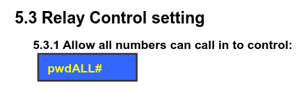

von Mario M. (thelonging)
Henning schrieb:
> Jörg R. schrieb:
>> Henning schrieb:
>>> Dieser soll bei einem Anruf das Tor öffnen.
https://www.amazon.de/s?k=gsm+schaltmodul&crid=PURTSBQ49JEO&sprefix=gsm+sch%2Caps%2C101&ref=nb_sb_ss_mvt-t11-ranker_1_7
> Danke für den Tipp..den Artikel habe ich gesehen. Allerdings ist hier
> wieder das Problem das die Rufnummern vorher in eine Liste eingetragen
> werden müssen.
Das Handbuch sagt was anderes!
Zitat Artikelbeschreibung
【Sicherheit】: Verwenden Sie die Anrufer-ID zur Identifizierung,
unbekannte Anrufer werden ignoriert. Fügen Sie Benutzer über
SMS-Textbefehle hinzu oder entfernen Sie sie.
Heißt für mich. Wenn jemand unbekanntes Anruft dessen Nummer nicht in
eine Liste eingetragen wurde vorab...wird dieser blockiert...
Heinz R. schrieb:
> Ich vermute das die Rufnummernerkenung nur ein zusätzliches Feature ist
> das nicht unbedingt genutzt werden muss
So ist es und der englische Text sagt auch genau das.
Henning schrieb:
> Auch als Elmes GSM2000LTE zu finden
Das ist die bessere Wahl, auch wenn es etwas teurer ist. Sonst muss man
in ein paar Jahren, wenn GSM abgeschaltet wird, ein neues Gerät kaufen.

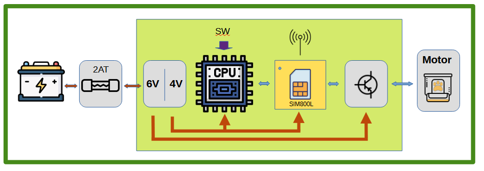

Falls du tatsächlich da was selbst machen willst, bzw. in das Thema HW
und Programmierung einsteigen willst, nur zu.
Wie Rahul D. schon schrieb, Wolles Elektronikkiste kann dir dabei gut
helfen.
Gute Spannungsversorgung, Atmega etc., ein SIM800L und ein Relais
sollten es tun.
SIM-Modul initialieren mit AT-Befehlen, der Rest ist Standard-SW.
Die SMS-Nachricht wird ausgewertet und falls das passt, und nur dann
wird das Tor geöffnet.
Alwin
von Cyblord -. (cyblord)
Genial.
Nichts an dem Bild stimmt.
Er hat STROM, braucht also keine Batterie. Eher ein Netzteil.
Das Tor hat schon einen Motor, es braucht wohl eher einen
potentialfreien Relaiskontakt, so wie jeder Garagentorantrieb.

Das Bild sollte als Beispiel und Anregung dienen.
Diese Anwendung funktioniert einwandfrei zur Steuerung eines
Futterautomaten.
Der steht in weiter Flur und wird via SMS "bedient".
Der Inhalt der SMS bestimmt die Laufzeit und damit die Futtermenge.
