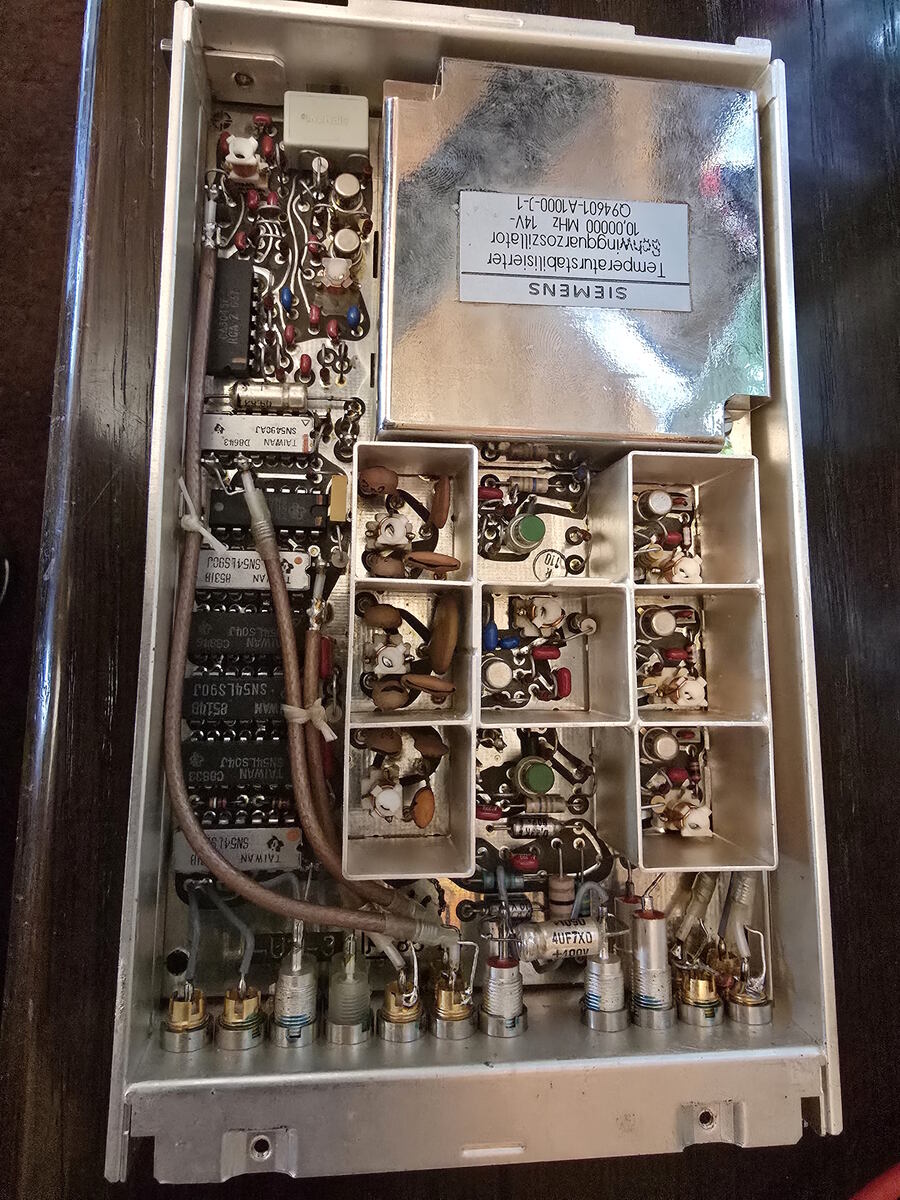

ich hab das Ding hier (siehe Bilder) gefunden. Hat einer von euch eine Ahnung, was das ist und ob es sich lohnt, den Kram zu verticken?
Anzeige

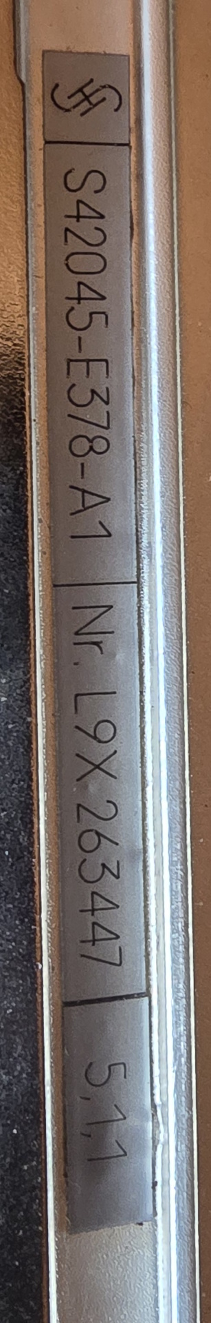

Siemens Gerät identifizierenHallo, ich hab das Ding hier (siehe Bilder) gefunden. Hat einer von euch eine Ahnung, was das ist und ob es sich lohnt, den Kram zu verticken? Hier noch ein weiteres Bild, beim Ersten ist leider das Bild doppelt. Erinnert an die Modulbauweise in den Siemens Empfängern Typ E401. Wird zur Frequenzaufbereitung gehört haben (TCXO und ein paar Teiler-ICs?).
Bloß nicht zu viel zeigen. Die Front- und Rückansicht könnten womöglich mehr Aufschluß geben (Beschriftung der Buchsen usw.).
und unbedingt Bilder so einstellen daß die Schrift auf dem Kopf steht Ich habe den Kopfstand gewagt aber "Q94601 Siemens Quarzoszillator" findet nur integrierte Quarzoszillatoren die mit Q95 anfangen. Den Datumsangaben auf den ICs nach Baujahr 1985/86. Evtl aus Funkempfänger E401? http://www.armyradio.wiki/doku.php?id=de:e-401 Das sieht alles viel aufwendiger aus, außerdem sind die Pläne von 1974, also mindestens zehn Jahre älter. Nur der Quarzoszillator hat anscheinend auch 10 MHz. Ich dachte nur wegen der S42045. Aber vermutlich gabs auch S42045 Klopapier im Siemens Sachnummernschema. Ok, dann ein Modul aus einem Empfänger wie CHR532. Das dürfte vom Zeitrahmen besser passen.
Das kommt drauf an, was du unter "lohnt" verstehst. GPSDOs haben sich inzwischen als Alternative etabliert. Antwort schreibenBitte melde dich an, um einen Beitrag zu schreiben. |
