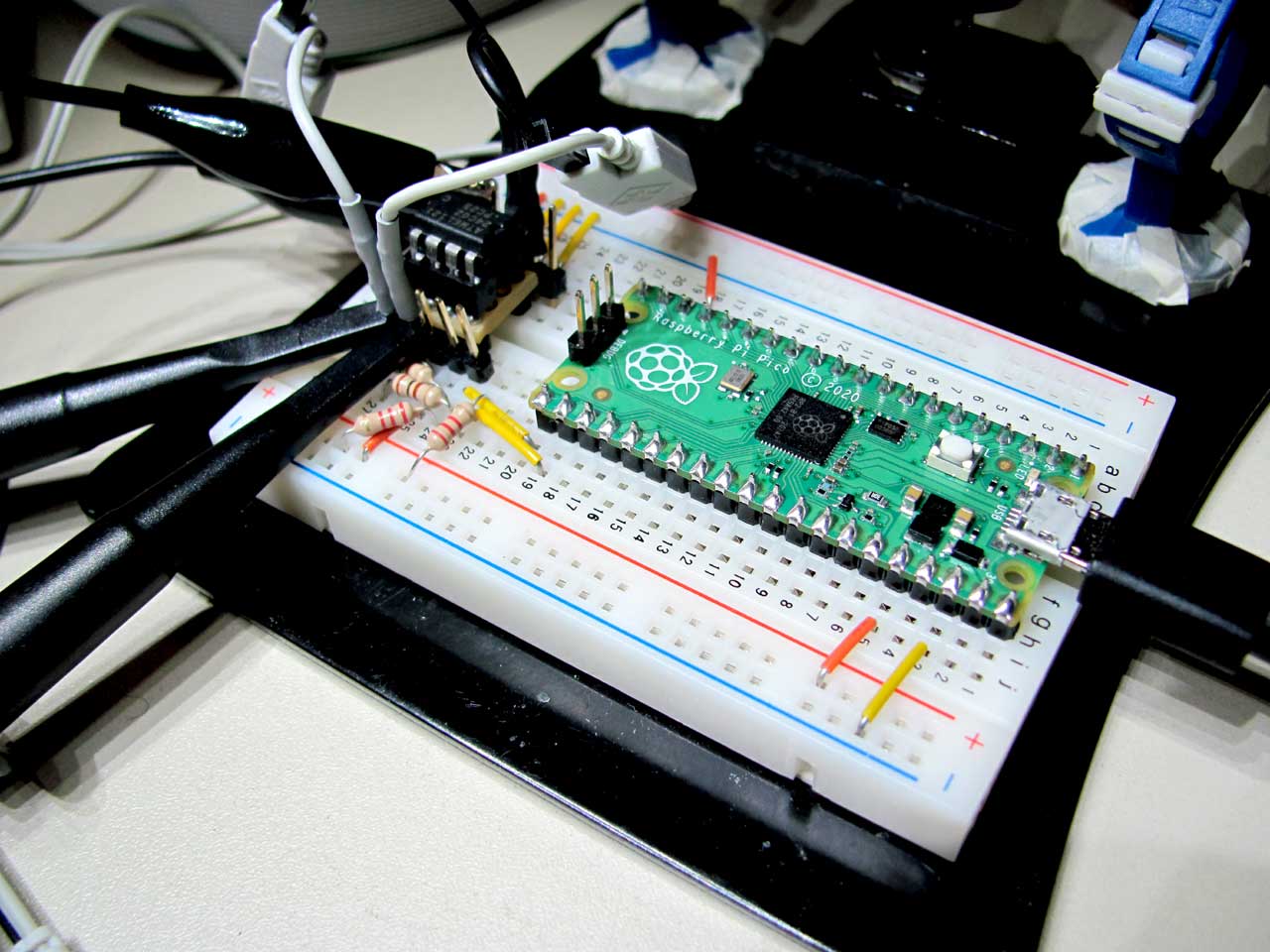

Ich verwende einen Raspberry Pico mit dem picod Package [1] um ein
AT24C02 EEPROM zu beschreiben. Das schreiben und lesen funktioniert ohne
Fehler, auch mit anderen EEPROMS.

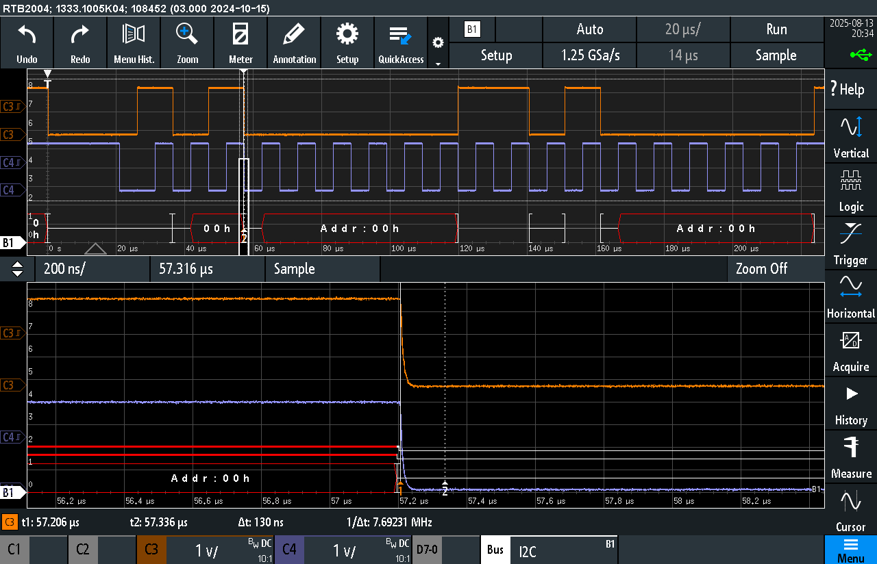

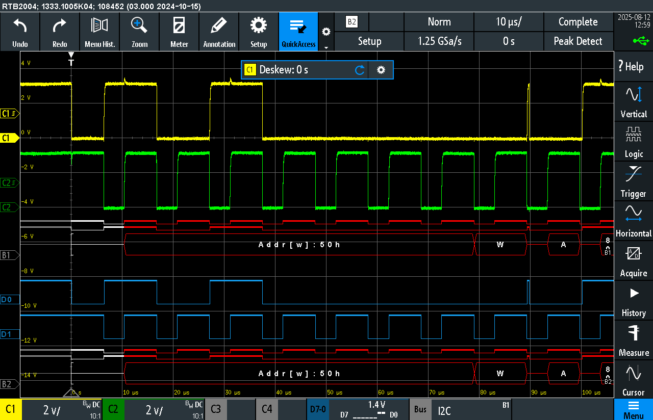

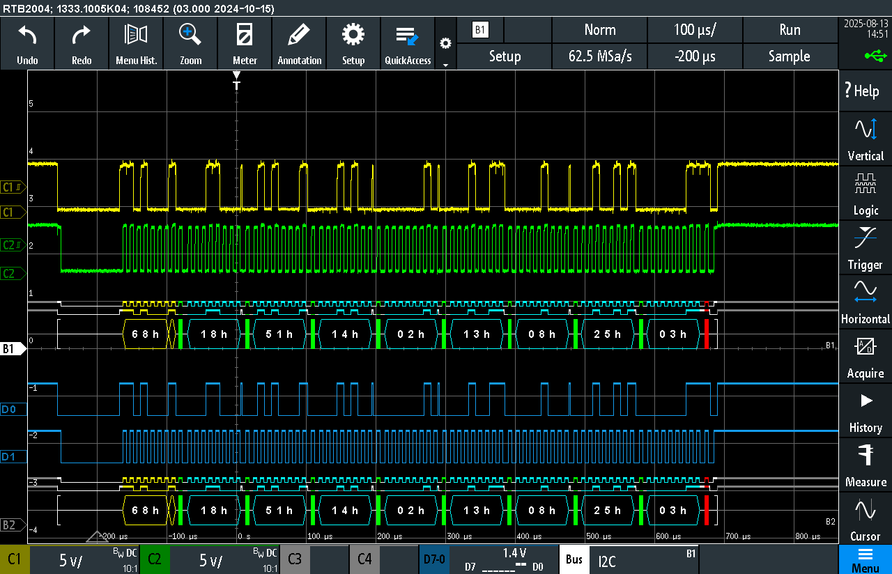

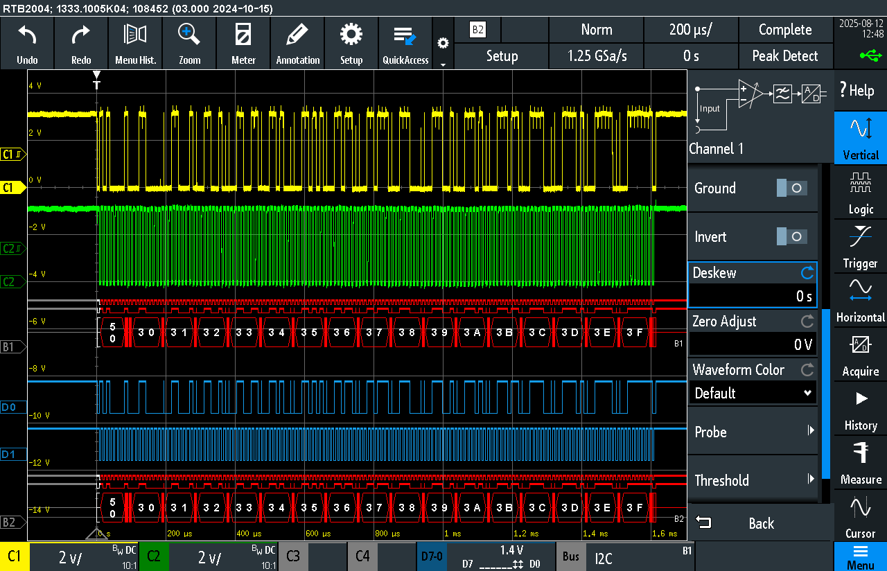

Mit dem R&S RTB2004 Oszilloskop wollte ich mir das Protokoll mit den
digitalen Kanälen anzeigen lassen. Aber die Pakete werden immer in rot
als fehlerhaft angezeigt. Auch mit den analogen Kanälen ist es dasselbe.
Einstellungen wie Treshhold, Samplerate, 20 MHz Bandbreite, Speicher
usw. bringen keine Besserung.

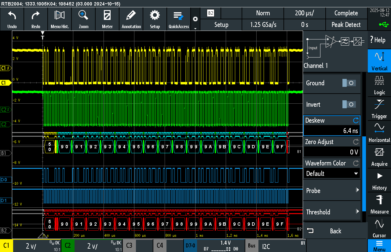

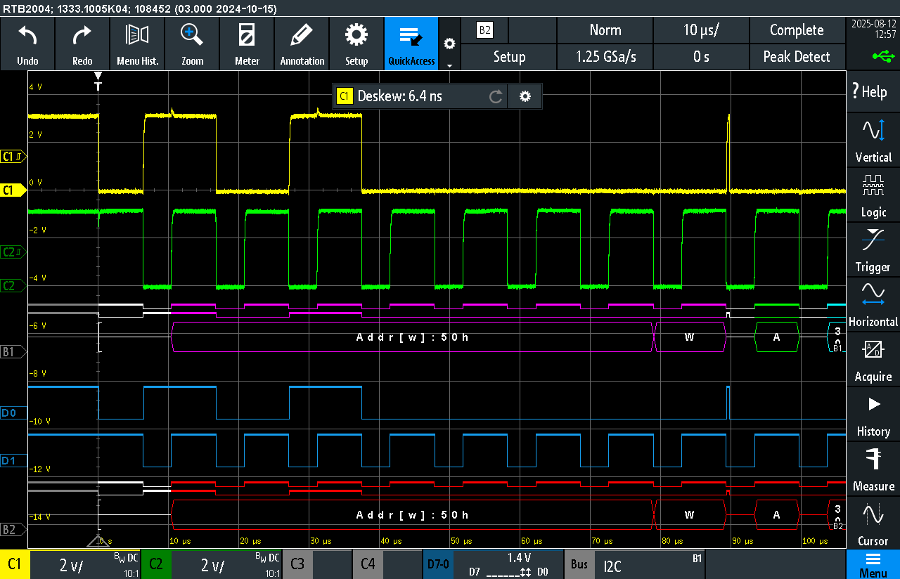

Erst wenn ich bei einen analogen Kanal die Deskew-Einstellung ändere
funktioniert das Dekodieren ohne Fehler. Bei den digitalen Kanälen gibt
es keine entsprechenden Einstellungen. Aber nach Änderung der Zeitbasis
usw. muss man wieder etwas die Deskew-Einstellung ändern, oder es hift
dann auch nicht mehr.
Das I2C Demo-Signal vom Oszilloskop selbst, wird ohne Fehler dekodiert
und angezeigt.

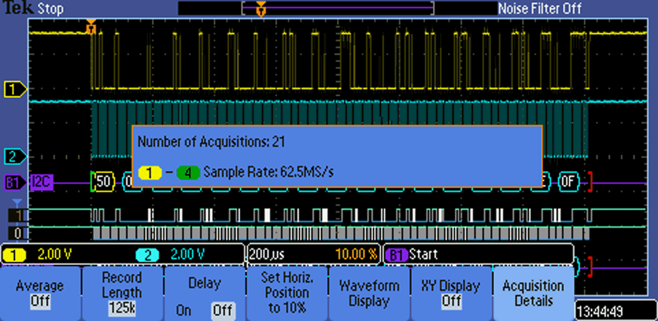

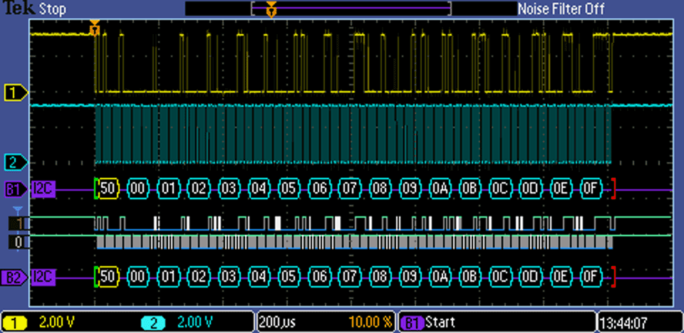

Ich habe mir vor kurzem ein Tektronix MSO2024B gekauft und damit
funktioniert die Dekodierung ohne Probleme.

von Peter D. (fenstergucker)
Danke für die Rückmeldungen.
Ich habe so ziemlich alles ausprobiert was möglich ist, aber das Signal
wird nicht richtig dekodiert. Nur wenn ich die Deskew-Einstellung ändere
funktioniert es, abhängig von der Zeitbasis, und nur bei den analogen
Kanälen.

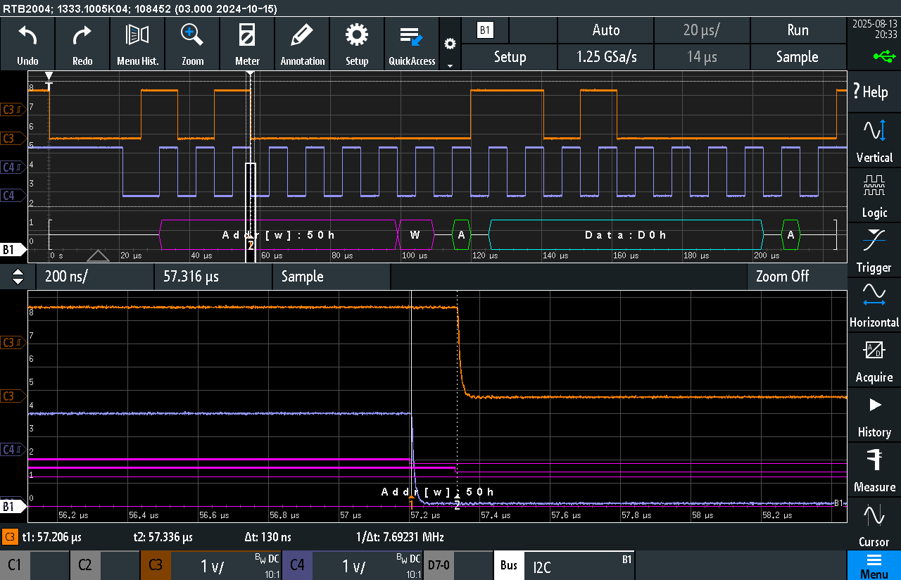

Ich habe mir ein I2C-Paket erstellt und in den Patterngenerator vom
RTB2000 geladen. Wenn sich die SDA-Bits sehr nahe oder direkt an der
fallenden Taktflanke ändern, dann werden die Daten nicht mehr richtig
dekodiert bzw. in rot angezeigt.
Darum hilft auch die Deskew-Einstellung von einem Kanal.
Peter

von Stefan K. (stk)
Im NXP I2C-bus specification and user manual steht unter 3.1.3 Data
validity:
"The data on the SDA line must be stable during the HIGH period of the
clock. The HIGH or LOW state of the data line can only change when the
clock signal on the SCL line is LOW (see Figure 4)."
https://www.nxp.com/docs/en/user-guide/UM10204.pdf
Wenn steigende oder fallende Flanken von SDA und SCL zusammenfallen ist
diese Bedingung gerade nicht mehr erfüllt.
Bin zu spät, haber auch gerade nachgelesen.
In der NXP I2C Spezifikation steht bei allen I2C Modes für "tHD;DAT data
hold time [1]" Minimum 0 µs.
Aber es gibt zwei Bemerkungen dazu :
[1] tHD;DAT is the data hold time that is measured from the falling edge
of SCL, applies to data in transmission and the acknowledge.
[2] Ensure SCL drops below 0.3VDD on falling edge before SDA crosses
into the indeterminate range of 0.3 VDD to 0.7 VDD.
Das RTB2000 macht es also wahrscheinlich richtig, könnte aber etwas
laxer sein meiner Meinung nach.
Peter
