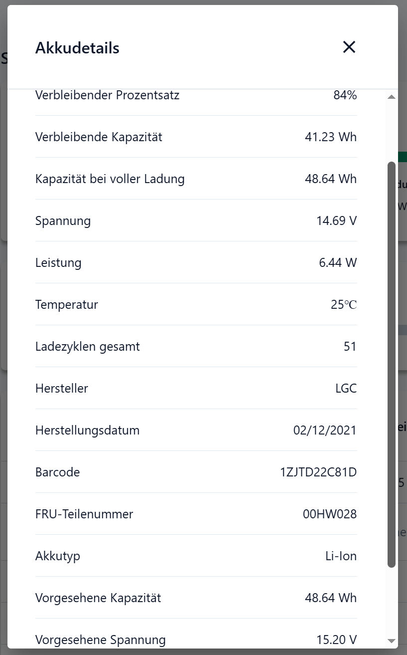

Aktuell bekommt man die Akkuinformationen mit dem Vantage Tool.

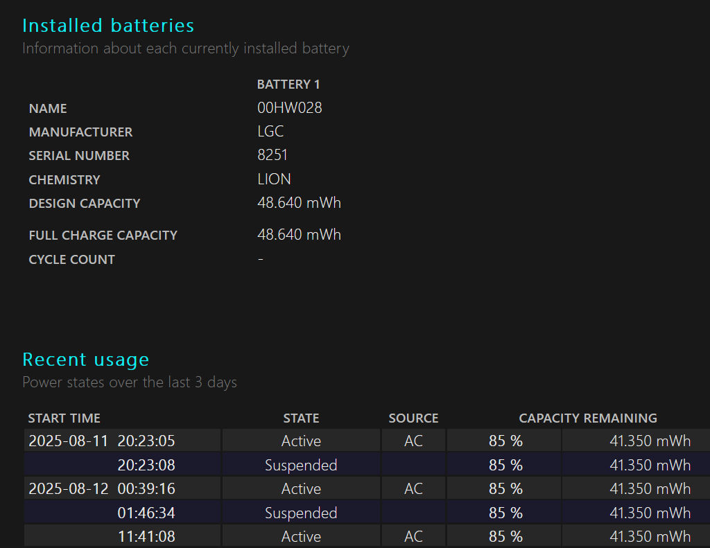

Die KI vermeldet, dass unter Windows das Kommando:
powercfg /batteryreport
die Einzelspannungen anzeigen würde. Könnte das mal jemand überprüfen,
ich erhalte auf meinem alten System nur eine Fehlermeldung.
von Ralf X. (ralf0815)
Da kann man mal wieder sehen, wie blöd die Ki ist..
Ich habe "batteryreport" seit über 10 Jahren und über 100 Systemen
eingesetzt.
Von so einem Märchen mit der Einzelzellen habe ich da aber niemals etwas
erlebt.
von Wolf17 (wolf17)
Spannungen einzelner Zellen habe ich noch nie gesehen. Anbei der
entscheidende Teil vom Ergebnis, da steht weniger Information wie im
schon geposteten Vantage Tool Ergebnis.
