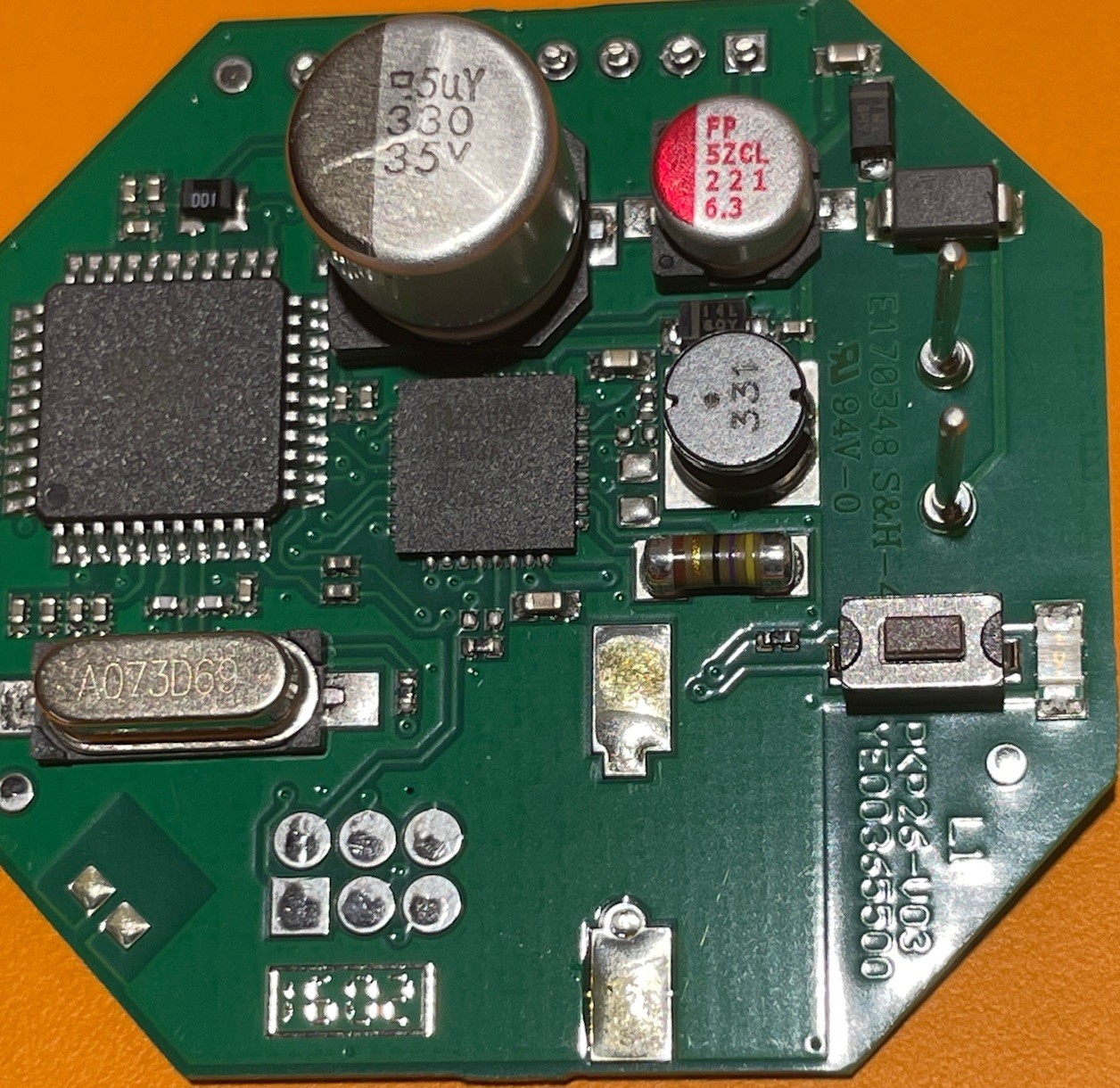

Hallo zusammen, ich habe hier ein KNX-Platine für einen Bewegungssensor. Bei anliegendem Bus ist der Sensor nicht mehr erreichbar und es leuchtet keine LED mehr. Sieht nach klassischem Ausfall von einem Elko aus. Leider habe ich bei der Bestimmung von SMD-Bauteilen keine Erfahrung. Was bedeutet die 221 und 6.3 auf dem roten Elko? 22 uF oder 220 uF (weil 22 * 10^1) bzw. 6.3 V oder Raster 6.3 mm?
Danke für Eure Hilfe und sorry für meine Unkenntnis...
22 1 - eine Null, also 220µ 22 0 - null Nullen wäre 22µ 6,3 sind 6,3V Es gibt auch Elkos da mußt du den Hersteller rausfinden, weil zumindest die Spannung in Buchstaben verschlüsselt ist. Es kann auch einer der Kerammikkondensatoren Schluss haben. Wenn die Betriebsspannung kurzgeschlosen ist, braucht es entweder ein Milliohmmeter, eine Wärmebildkamera, oder du Lötest nacheinander die Cs runter und misst sie im ausgelöteten Zustand, bis du den mit dem Kurzen erwischt hast.

@Gerald_B: super, vielen Dank für die prompte Rückmeldung. Dann weiß ich, was ich machen muss. Die 2 Elkos werde ich auf alle Fälle gleich tauschen. Nicht dass in einem Jahr dann der nächste Elko kaputt ist - den Euro gebe ich lieber zusätzlich aus… Und die Keramikkondensatoren schaue ich mir auch gleich an…

moin,
korrekt - die C's sind 330uF und 220uF. Schau dir mal die Spule am ATmega644 an Pin 27 an. Sollte Durchgang haben - falls nicht, 10uH - notfalls funktioniert auch ein Draht ;) . Diese versorgt den AVCC vom ATmega und auf den Port gehen die Kommunikationspins vom KNX-IC. Wenn das kaputt ist fährt der Melder nicht ordentlich hoch und die LED bleibt aus.
Vielen Dank für deine konstruktive Hilfe. Top!

Hast du ein Multimeter zur Hand? Du könntest ja zunächst mal durchmessen ob die Elkos noch die erwartete Kapazität haben. Auch mal schauen ob die niederohmig sind. Und du könntest die Betriebsspannung messen. :)
