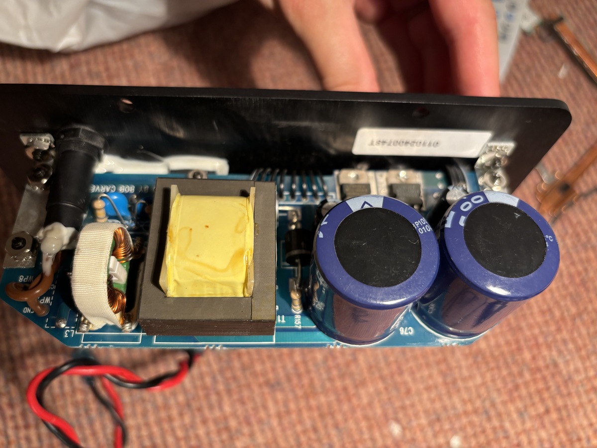

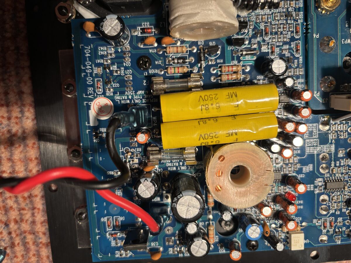

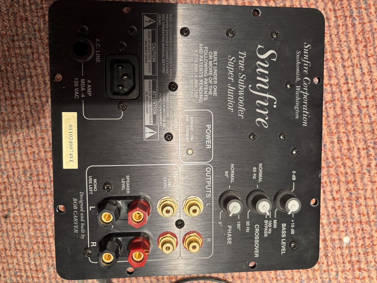

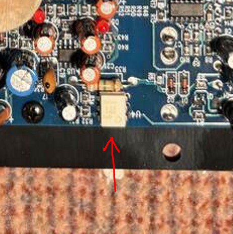

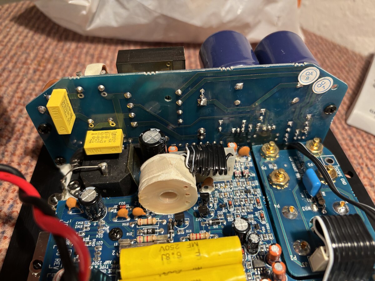

Hallo zusammen, ich habe mir zum ausprobieren mal einen kleinen Subwoofer des Herstellers Sunfire auf Kleinanzeigen gekauft. Es handelt sich speziell um das Modell „Sunfire True Subwoofer Junior“. Die Sunfire Subs gab es wohl in verschiedenen Ausführungen:
  • Für 120V Spannung
  • Für 120V Spannung inkl. Eines Transformators für 230V
  • später für 230V Spannung

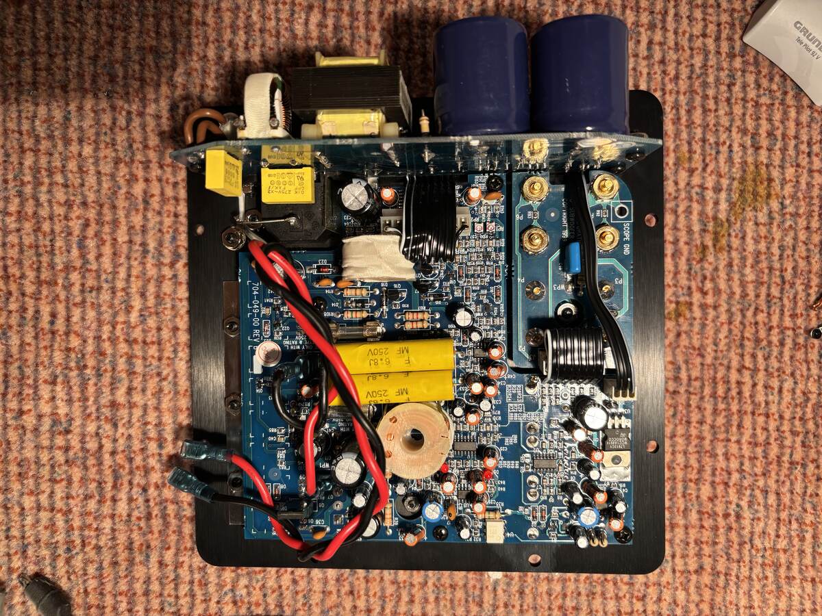

Nun bin war bei meinem kein externer Trafo dabei und auf der Rückseite steht „120V“ drauf. Beim Blick auf die Platine und in das Fach für die Feinsicherung fällt allerdings auf, dass da 250V Sicherungen drin sind (Sowohl die von außen erreichbare als auch die auf der Platine montierte).
Kann ggf. jemand anhand der Bilder herausfinden, ob das Gerät nun für unsere Netzspannung ausgelegt ist? Gibt es alternative Möglichkeiten für mich das herauszufinden?
Danke für eure Hilfe!
Liebe Grüße Fabian
#7922162

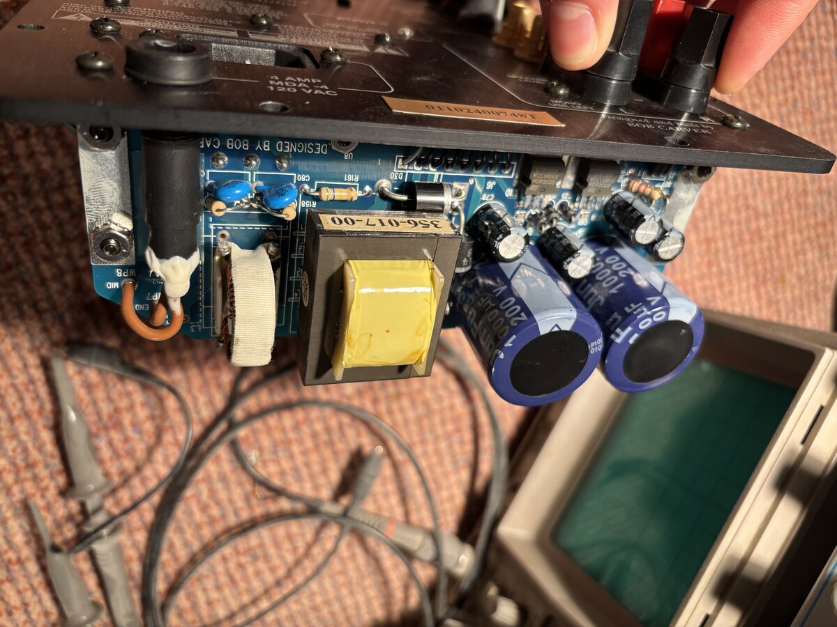

Sicherungen für 250V sind halt sehr gängig und es schadet nix da welche zu nehmen die mehr Spannung können. Das sagt daher nix aus.
Schau Dir aber z.B. mal die beiden Kondensatoren neben dem Trafo an - die sind nur 200V. Das ist ein sehr eindeutiges Zeichen für ein 120V Netzteil. Bei 230V müssten das welche für 400V sein.
Also betreib das Ding hinter einem 230V auf 120V Trafo.

OP #7922505

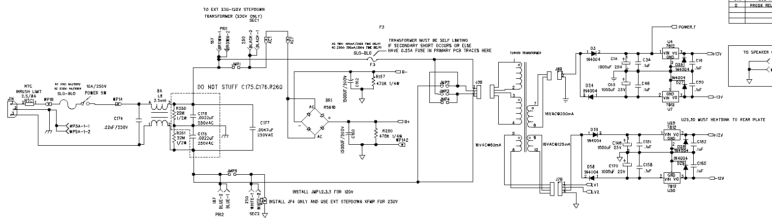

H. H. schrieb:
Das Netzteil dürfte diesem hier ganz ähnlich sein.
Die Versorgungsspannung der Endstufe ist nicht vom Netz getrennt!
Ja, das habe ich in anderen Foren schon gelesen, dass das wohl bei diesen Endstufen so gemacht wurde.
Auf die Elkos hatte ich bereits vor meinem Post mal geschaut bzgl. der Spannungsfestigkeit. Das allein scheint aber ja keine Sicherheit dafür zu geben, dass das Teil 230V fähig ist.
Auf welche Bauteile könnte/sollte ich denn stattdessen speziell schauen, um eine eindeutige Aussage treffen zu können?
Mich hat außerdem gewundert, dass das Teil eine Kaltgerätebuchse hat. Spricht doch eigentlich auch für den EU Markt und nicht für USA, oder?

Oh, OK, du meinst in den Bildern des OP? Da sehe ich keinen Schalter, aber auch keine eindeutige Parallelschaltung der Elkos, nur Indizien. Insofern muss er selber messen:
Max I. schrieb:
Jetzt liegt es am OP herauszufinden, ob das bei ihm so vorgesehen ist und(!) ob der Rest entsprechend ausgelegt ist.
Wäre nicht unüblich, dass im Layout verschiedene Varianten vorgesehen, aber nicht vollständig bestückt und/oder herausgeführt sind. Das geben die Bilder aber nicht her.
#7922511
Huch, da liegt also Netzpotential auf den Lautsprecherklemmen! Das ist bestimmt in der EU nicht zulässig.
Diese Schaltung ist nicht umschaltbar und auch nicht umrüstbar. Es geht also nur ein Vorschalttrafo.
