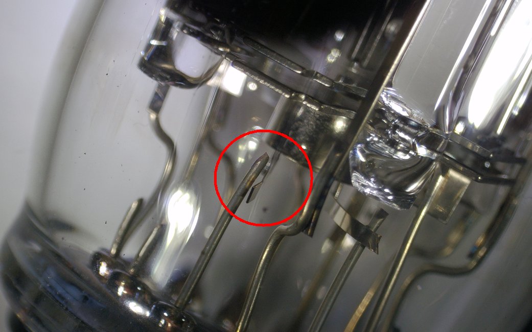

Leider habe ich nun schon von zwei Sammlern gehört, dass die Geräte oft denselben Röhrenfehler (Produktionsfehler?) haben: gerissener Kontakt zum Heizfaden. Einer hat mir sogar ein Foto geschickt, genau denselben Defekt habe ich auch bei einem beschädigten 314 gefunden, das ich inzwischen bekommen habe (siehe Bild). Echt schade, aber aufgeben will ich nicht, die Suche geht weiter!

PS: "Kein Bild" heißt ja wohl leider oft: Heizfadenkontakt gebrochen.

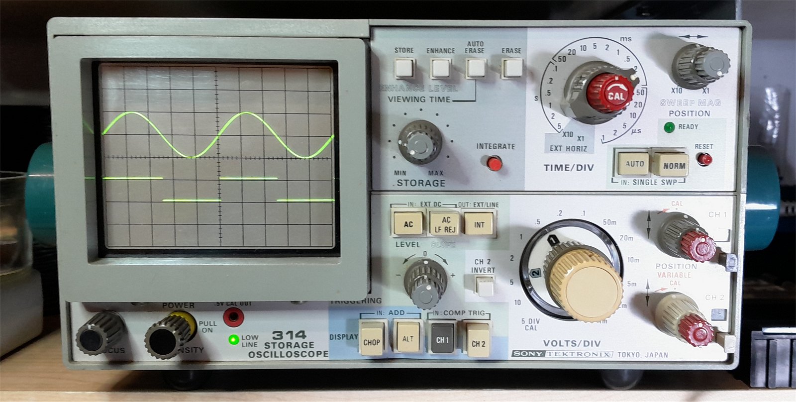

Kleines Update: Inzwischen habe ich ein Tek 314 gefunden, Zustand ist nahezu perfekt, siehe Foto. Nur eine Kupplung an der Achse vom Helligkeitsknopf war gebrochen, der Batterie/Netz Wahlschalter hatte Kontaktprobleme und ein paar Kalibrationseinstellung lagen gerinfügig daneben. Anbei ein Foto. Danke an alle, die mitdiskutiert haben, war eine nette Runde. :)
