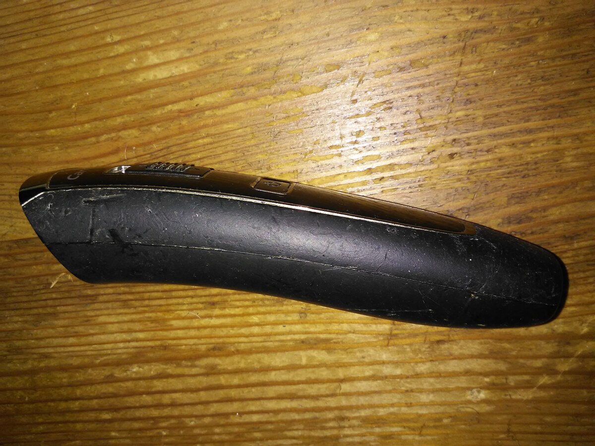

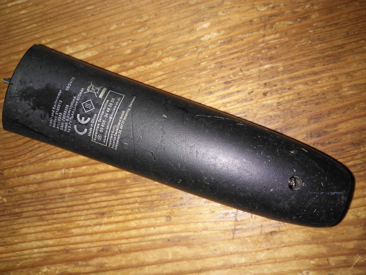

Im Bekanntenkreis einen Rasierakku ersetzt, soweit so gut. Abär:
Rückseite ist klebrig, Abspülen verbesserte etwas, bleibt unangenehm.
Es müssen ja nur die Ladekontakte am Hals und der Rasierkopf frei sein.
Was tun, Schrumpffolie oder ins Kunststoff-Tauchbad - Erfahrungen?

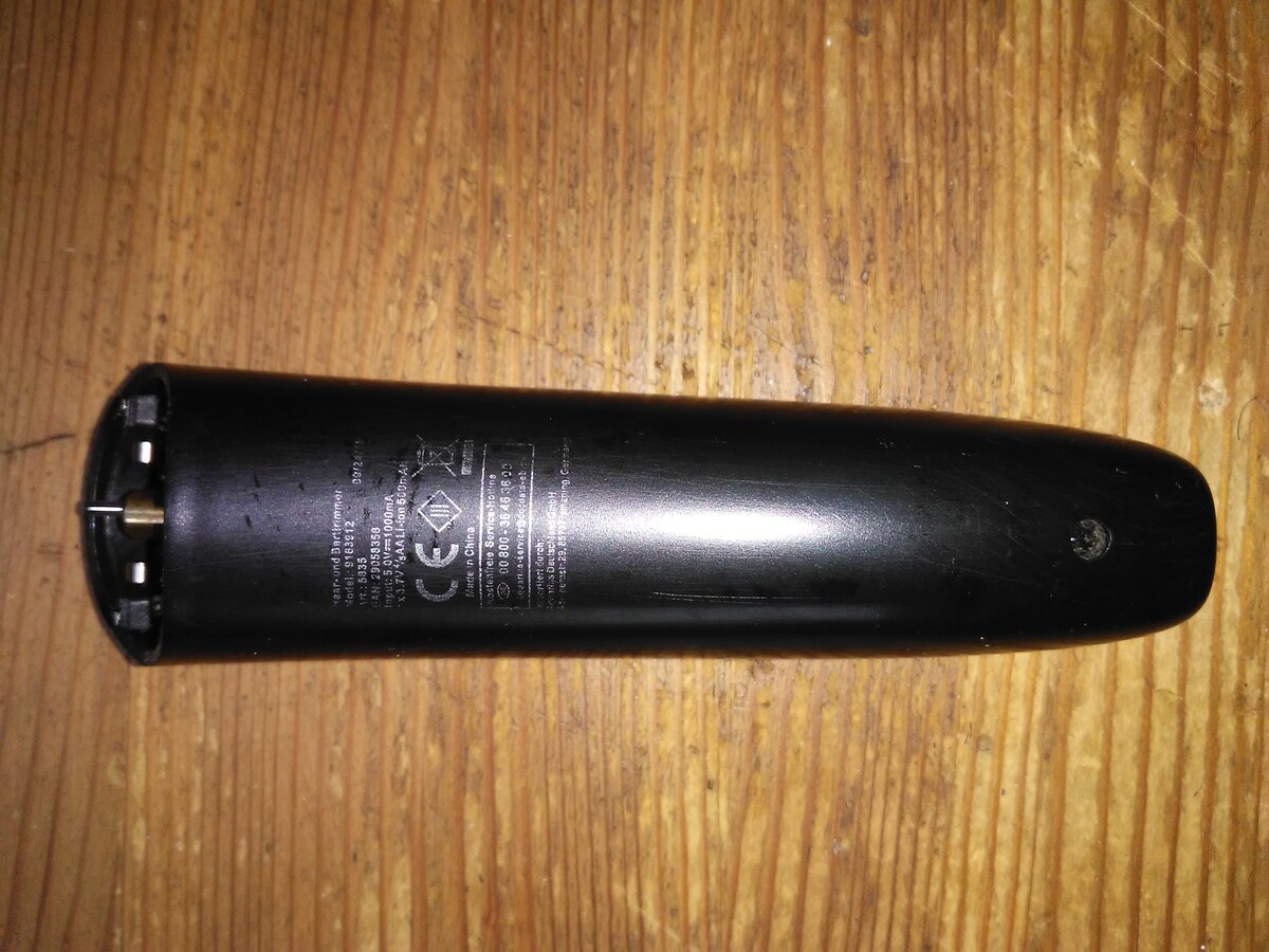

von Axel G. (axelg) Benutzerseite
von Hannes J. (pnuebergang)

von Stefan R. (stefan_r_bs)
Was hier noch nicht ausreichend gelobt wurde: Benzin. (Also das typische
Reinigungs-/Haushalts-/Feuerzeug-/Waschbenzin.)
Gute Erfahrungen gemacht bei Geräten aus "normalem" Kunststoff (wohl
meist ABS? PP?) mit
- Benzin,
- altem T-Shirt- oder Handtuch-Fetzen,
- Handschuhe, z.B. Nitril (so dass einem nicht irgendwelche Weichmacher
direkt in die Blutbahn diffundieren).
Fotos: Wider Erwarten blieb hier sogar die meiste Schrift drauf!
Alkohol löst das Zeug kaum - wer trotzdem damit Erfolg hatte, hat
vermutlich eher ein mechanisches Wegrubbeln durchgeführt.

von Butt (Gast)
Habs mechanisch abgelöst bzw. in 5-10 Minuten abgeschabt mit einer
stumpfen Abziehklinge. Das Firmenlogo, CE-Zeichen und sonstige Marken
gingen mit ab.
Vmtl. wars die Druckschutzschicht, die sich nach Jahren zersetzte.
