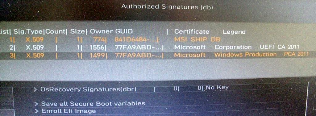

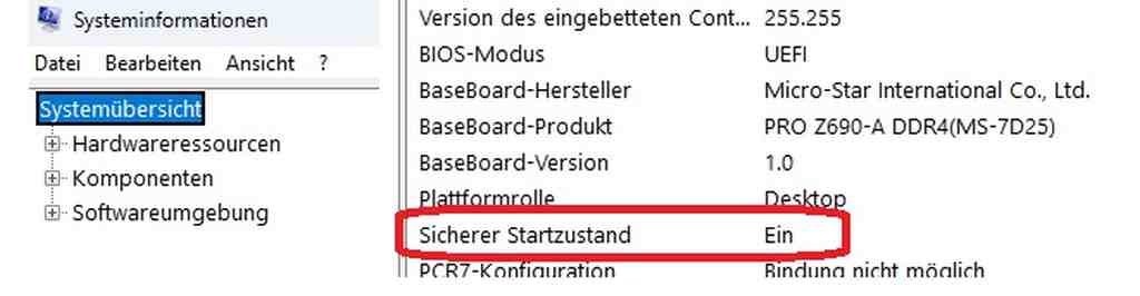

Ab 2026 sollen ja die Zertifikate abgelaufen sein, und Rechner mit
Secure Boot nicht mehr hochfahren.
Jetzt habe ich im UEFI-Bios nachgesehen und stelle fest, dass dort noch
die "alten" Zertifikate mit Angabe "2011" sind.
Die Prozedur zur Aktualisierung ist für mich derart undurchschaubar,
dass ich hier einmal nachfragen möchte, was wohl das Beste wäre.

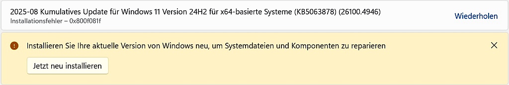

Microsoft schlägt vor: Erst einmal BIOS UEFI updaten.
Möchte ich machen, aber dann verlangt die Herstellerseiteninfo ein
vollständiges Motherboard Firmware Update.
Geht da irgendetwas durch Fehleingabe schief, läßt sich das Motherboard
nicht mehr ansprechen -> Schrott.
Dann heißt es bei Microsoft:
Updates für das BIOS und die Zertifikate werden schrittweise mit den
monatlichen Updates und Patches ausgerollt. Man müsse nur ein Update von
Februar 2024 schon besitzen, dann würde die BIOS-Updatefunktion
automatisch  laufen.

Mein Win10 sagt, dein Zeug ist zu alt für Win11! Ich nutze weiter meinen
Verbrenner ;-)
von (prx) A. K. (prx)
> automatisch  laufen.
Hast Du das gemacht?
von Karl B. (gustav)
> Verbrenner ;-)
Klar.
Neues Motherboard  Pro Z690-A DDR4
AMI BIOS 1.10.13.12.2021
viel zu alt, klar.
Win 11 24H2 Build:26100.4946
Update: (KB5063878) (26100.4946)
Alles in den Müll.

Also, die Angst vor einem Bios-Update-Fehlschlag ist ein Risiko, das man
eingehen kann.
Wenn es einen gibt sollte man den einspielen, alleine schon für
Sicherheitslückenaktualität und Microcodeupdates bzgl. Energieverbrauch
und teilweise auch Brandgefahr.
Das geht normal nicht schief, außer man hat Stromausfall in dem Moment,
und moderne Boards haben eh ein Reservebios, das im Fehlerfall
einspringt.
Den Secureboot abzuschalten ist die beste Wahl wenn man Angst vor dem
Fail des Signaturupdates hat, der ist dann nämlich egal.
Allerdings gibt es mittlerweile Software die nur auf Securebootgeräten
läuft...
Das solche PCs allerdings keine Updates mehr bekämen wäre mir neu.
Ich hab das auf allen Rechnern deaktiviert (schließlich soll auch
Windows nicht am PC oder BIOS rumpfuschen) und habe die aktuellste
Variante laufen.

(prx) A. K. schrieb:
> Durch Updates gebrickte Rechner kommen gelegentlich vor. Mir spukt in
> diesem Zusammenhang Fujitsu im Kopf herum.
Yep. Gestern bei mir auch.
Das Fuji Notebook reagiert mit:
Hatte dreimal versucht "wiederholen":
Gelblich unterlegtes PopUp:
"Neuinstallation des Windows nötig..."
Komisch: sfc scannow hat keine Fehler gefunden.
Was ist da dann an Systemkomponenten kaputt?
Und ja, Secure Boot ist enabled.
Und, der Rechner läuft ja noch.
Dasselbe Update klappte aber beim "großen" Desktop PC.
Der Win 10 Rechner ließ sich gestern auch (noch) problemlos updaten.
ciao
gustav
Evtl. musst du den Patch nur manuell installieren.

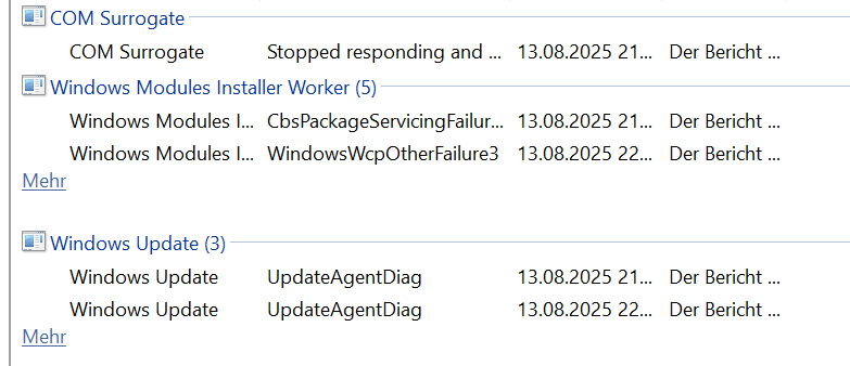

Frank O. schrieb:
> Udo K. schrieb:
>> Du brauchst gar nichts zu tun.  Mache deine Arbeit, und lass Windows
>> seine Updates machen.
> Gestern habe ich auch ein Update bekommen. Da stand das mit den
> Zertifikaten.
> Ich denke auch, dass man selbst nicht aktiv werden muss.
Glaube ich nicht.
Laut Problembericht ist da etwas vermurkst.
Beim anderen Rechner funktionierte es ja.
Manueller Installationsversuch bleibt im Status "Initialisierung"
stehen.
ciao
gustav
