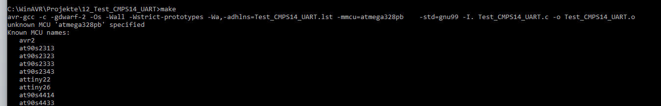

leider gelingt es mir nicht, nach Durchführung der Anweisungen in dieser
Anleitung
https://gist.github.com/goncalor/51e1c8038cc058b4379552477255b4e1
meine Test-Applikation von ATmega328P auf den ATmega328PB umzustellen.
Die neueste Version von WinAVR habe ich zuvor installiert, ein .hex-File
für den ATmega328P wird korrekt generiert.
Offenbar ist WinAVR die MCU ATmega328PB nicht bekannt, denn beim Aufruf
wird die Fehlermeldung „unknown MCU 'atmega328pb' specified“ ausgegeben.
Weiß hier jemand, wo mein Fehler liegt und wie ich den beheben kann?

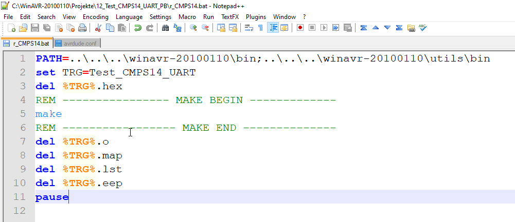

von Rainer G. (rainerg)
Danke für eure Hinweise. Ich möchte gerne die zusätzlichen Timer des
ATMega328PB nutzen, deshalb der beabsichtigte Umstieg. Ich hänge das
makefile und den batch mit dem Aufruf an, evtl. kann jemand darin das
Problem erkennen.
Gruß Rainer

Ja, kann man. Der explizit angegebene Pfad verweist halt auf die uralte
Toolchain von 2010.

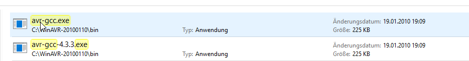

Die Suche nach avr-gcc.exe hat das angehängte Ergebnis. Den bei der
Installation vorgeschlagenen Pfad habe ich übernommen, das ist der
 C:\WinAVR-20100110. Mein Batch zeigt m.E. auch auf diesen Pfad, was
müsste ich denn jetzt anpassen? Gibt es eine neuere Version von WinAVR?

von Ob S. (Firma: 1984now) (observer)
OK, dann hast du halt nicht wirklich etwas Neueres installiert (obwohl
du das ursprünglich behauptet hast).
Hole das nach. Johann L. hat hier im Thread einen Vorschlag präsentiert.
Ja und nein. Nein: nicht von Atmel oder Microchip als fertiges, aber vom
restlichen Solms getrenntes Paket. Ja: von anderen bereitgestellt.
