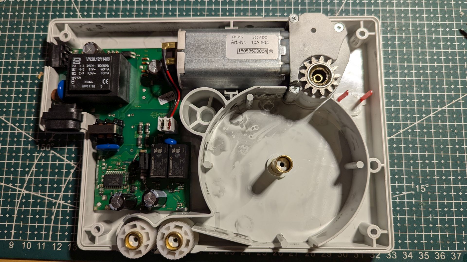

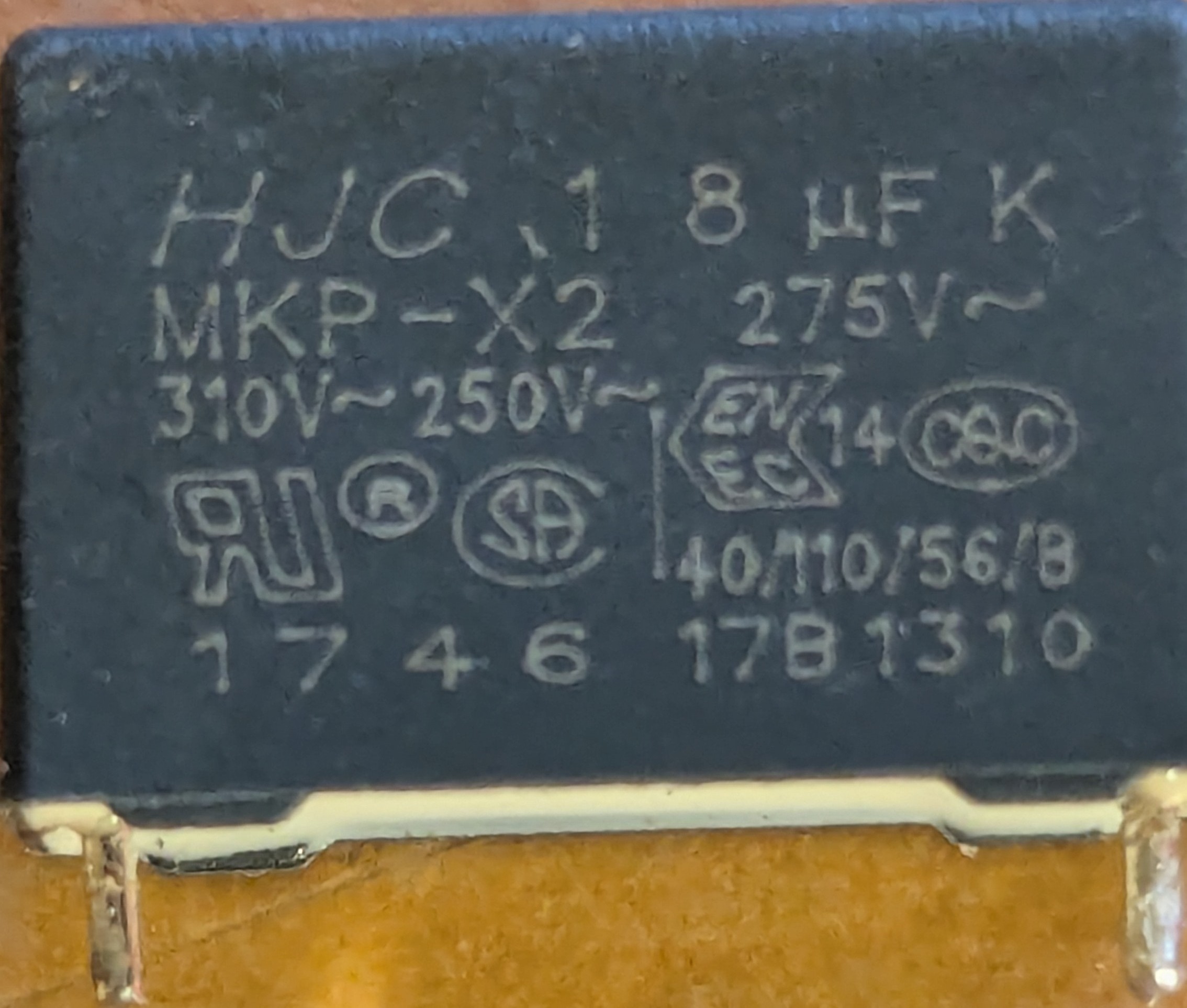

habe mal eine Frage zu der Beschriftung eines Kondensators. Das
anliegende Bild zeigt einen MKP-X2 von HJC bei dem ich mir bezüglich der
Kapazität nicht sicher bin. Davon sind zwei Stück in einer Steuerplatine
eines Lamellenantriebs für einen Küchenschrank verbaut (Lamellenlifter
Typ EL2-4), der nur noch in eine Richtung fährt. Da der Motor anläuft
tippe ich auf die Elektronik. Die Messungen ergaben 13,18 nF für den
einen sowie 71,2 nF für den zweiten Kondensator.
Im ersten Moment dachte ich bei der Beschriftung an 8 uF. Allerdings ist
der Kondensator für diesen Wert meiner Meinung nach zu klein (BxHxT =
18x11,5x5,8mm). Das Rastermaß beträgt 15mm. Habe entsprechend im Netz
keinen geeigneten Ersatz finden können.
Google Lens liest hier 1,8 uF und selbst dafür haben ich von der Größe
her keinen vergleichbaren Ersatz gefunden.
Nun interpretiere ich den kleinen Schrägstrich nach dem "HJC"-Schriftzug
als Komma und würde nun auf 0,18 uF bzw. 180 nF kommen. Zu diesem Wert
habe ich bei Conrad & Co. etwas vergleichbares finden können ...
Was mich halt stutzig macht ist die Lücke zwischen der 1 und der 8.
Hat hier jemand schon ähnliche Erfahrungen machen können ?
Grüße
Der Toni

von H. H. (Gast)
0,18µF.
Zeig die Schaltung, evtl gehen auch 0,22µF.

danke für die Antwort.. Schaltung also Stromlaufplan oder ähnliches habe
ich leider nicht da. Ein Foto der Platine ist denke nicht wirklich
hilfreich oder ?
Grüße
Sascha

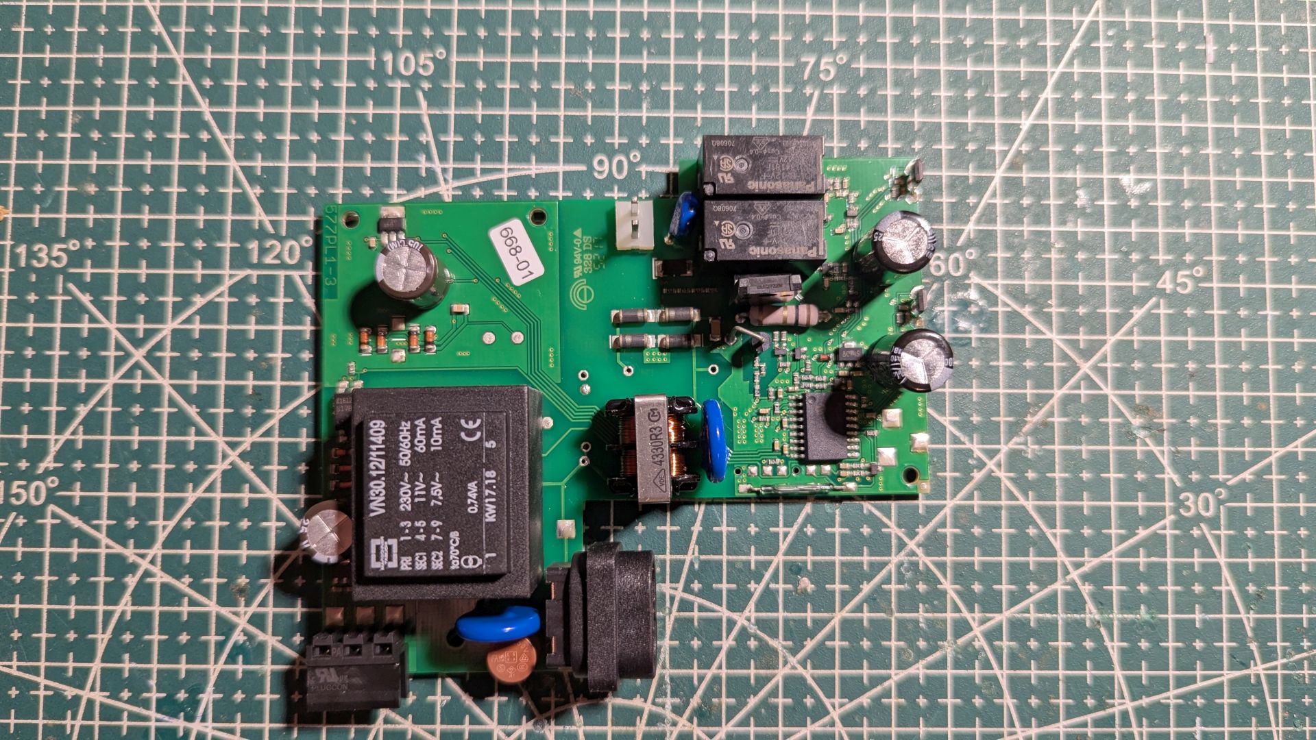

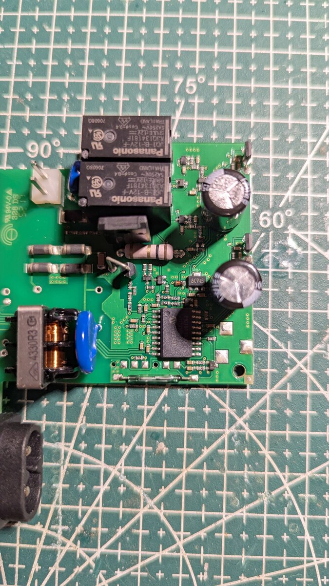

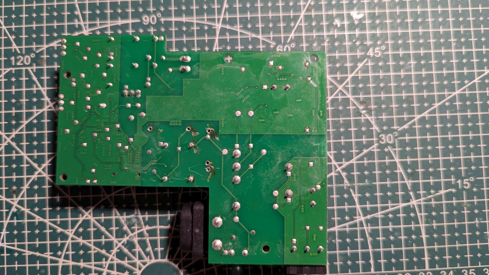

von Sascha (toni8767)
folgend 4 Bilder von der Platine ....
Grüße
Sascha
von H. H. (Gast)
Die Kondensatoren dienen nur der Funkentstörung, haben auf die
eigentliche Funktion des Antriebs keinen Einfluss. Du könntest also
probemlos 0,22µF nehmen.
Du musst den eigentlichen Fehler suchen.

von H. H. (Gast)
Die Relais können keine 230VDC schalten, das macht der MOSFET in TO220-F
daneben.
von Frank O. (frank_o)
Meintest du mich?
von H. H. (Gast)
Frank O. schrieb:
> Endschalter sind da sicher auch drin.
Nein, das wird über den Shunt gemacht.

Finde zumindest keine Endlagenschalter. An dem 3 poligen Anschluß der
Platine wird lediglich ein langer Touchsensor angeschlossen, mit dem bei
einem "Tip" die Lamellen je nach Endlage rauf oder runter fahren ...
Wird eventuell die Endlage über den Motorstrom detektiert?
Seitlich neben den beiden Elkos sind noch Reed-Kontakte aber denke
nicht, dass die damit was zu tun haben ...
Lege mal die Anleitung des Antriebs bei vielleicht hilft das weiter ...
wenn auch spät hier meine Rückmeldung.
Das Teil funzt wieder. Habe stumpf mal die beiden Kondensatoren
getauscht, da ich die schon bestellt hatte nach der ersten Antwort
(s.o.) und die Kiste tut es wieder wie sie soll ... :)
Hatte vorher noch die Hall-Sensoren gecheckt, die waren i.O..
Motorspannung passte auch ... somit alles gut soweit:
Jetzt die Daumen drücken, dass es weiterhin hält :)
Danke nochmal an alle für die Tips und Anregungen.
Der Thread kann dann geschlossen werden .....
