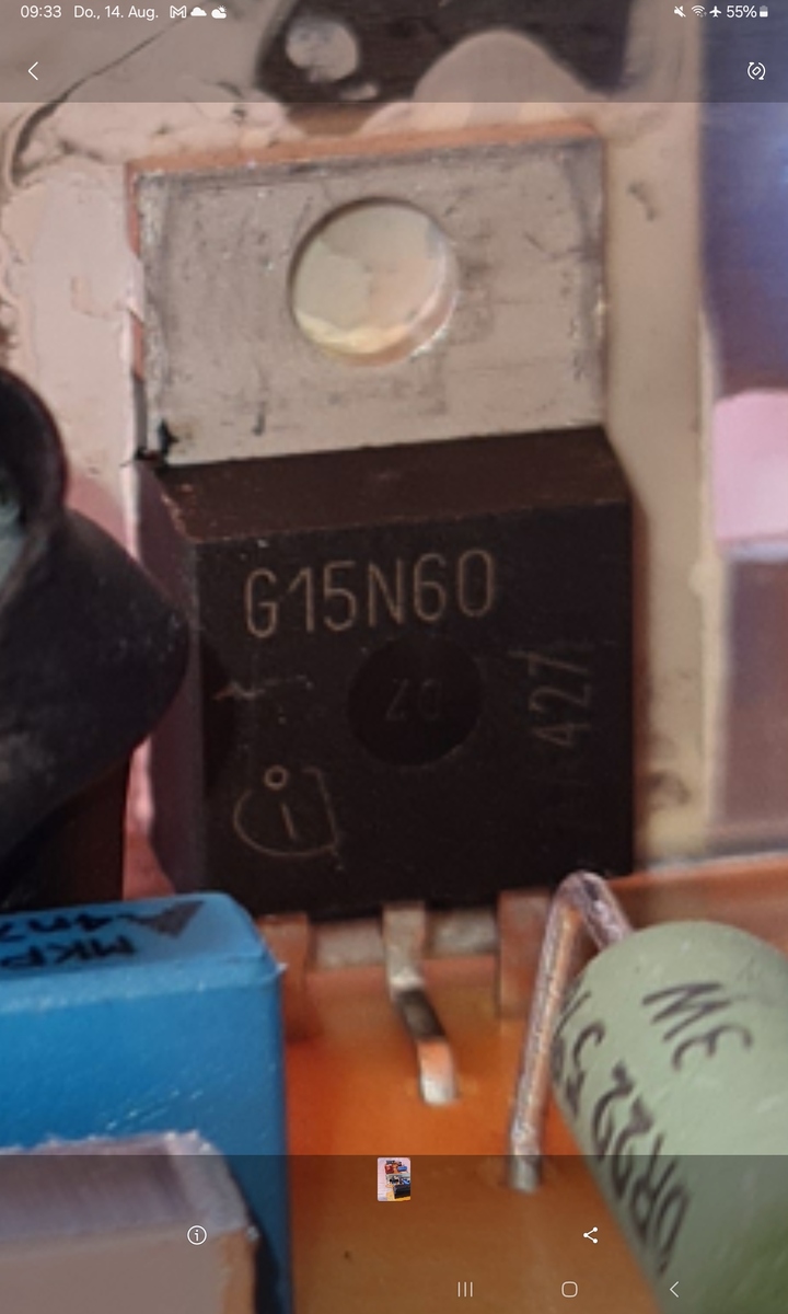

Der "Leistungstransistor" ist beschriftet mit "G15N60" . Ist nach meiner
Recherche ein Infineon IGBT.

Könnte auch ein SIHG15N60E sein, das wäre ein 600V-Mosfet von Vishay.
Was ist denn für ein Herstellerlogo drauf?
Und Cypress hat eher digitale Bauteile hergestellt. Steht ein
Produktionsdatum aufgedruckt?

von Ferdinand H. (Firma: Rentier) (bastler1958)
Im Anhang das Bild vom Transistor. Der ist nach Prüfung mit Oszi ok. Die
Ansteuerung setzt aus. Deshalb die Frage nach dem cypress CCA 7001.
Das könnte das Infineon-Logo sein, ein "i" mit Kringel drumherum
https://de.wikipedia.org/wiki/Infineon
dazu passt, dass Cypress von Infineon 2020 aufgekauft wurde
https://de.wikipedia.org/wiki/Cypress_Semiconductor_Corporation
Nur deren Produktpalette passt nicht zu einer Küchenmaschine.
von Frank O. (frank_o)
Das müsste der G15N60 sein
Entweder ich habe es nicht gesehen oder die gehen davon aus, das was im
Schaltplan gezeigt wird, entspricht den physichen Pinnen.
Da ist zwar 1,2,3 angegeben aber nicht was jeder Pin zu bedeuten hat.

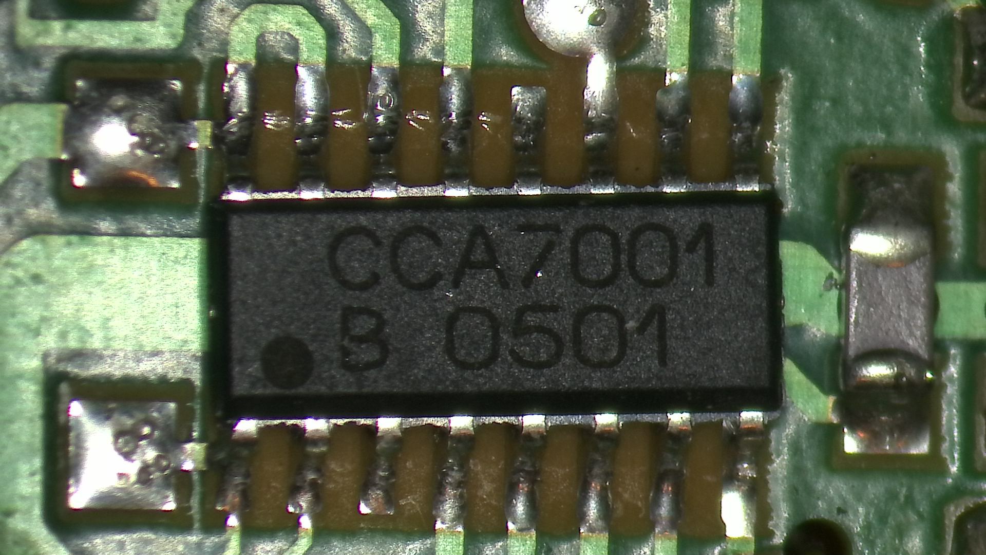

von Harald K. (kirnbichler)
Zeig doch mal ein Bild vom CCA7001
Christoph db1uq K. schrieb:
> Ferdinand will es einfach nicht fotografieren.
Neben meinen Basteleien habe ich auch noch andere Tätigkeiten, so dass
ich Prioritäten setzen muss und nicht sofort antworten kann.
Im Anhang das Bild.
Jotrin hat mir jetzt zwei Stück CCA 7001 verkauft. Mal sehen, was da
ankommen wid.
Nicht Cypress, sondern Renesas/Dialog Semiconductors:
https://www.renesas.com/en/document/dst/ccu2350-datasheet
CCU2350 PWM Speed Control for Permanent Excited DC Motors
dazu gehört dann der CCA7001, Datenblatt von 2019
Perfekt! Passt genau zur Schaltung. Damit ist auch die Frage IGBT oder
Mos geklärt. Danke für die Hilfe. Grüsse an alle.

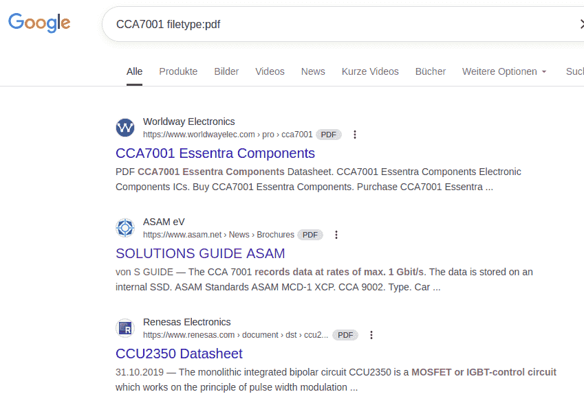

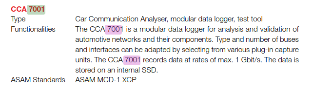

Reiner Zufall, dass ich das angeklickt habe, vor allem weil eine andere
Bezeichnung dastand. Die Suchmaschine muss schon tief ins PDF geblickt
haben um das CCA7001 zu entdecken.
Es gab noch ganz andere Fundstellen, ein Monitortisch und einen "Car
communication analyzer".

Der Suchbegriff
"CCA7001" Datasheet
("" bei CCA7001 beachten) liefert den CCU2350 als dritten Treffer, so
schwer ist das nicht.

Google konnte auch wie man sieht auf die Gänsefüßchen verzichten. Auch
die dritte Fundstelle.
Und das CCA7001 steht (durchsuchbar) nur einmal auf Seite 3.

von Dieter S. (ds1)
> Wie kommt man von CCU 1001 auf CCU 2350?
Auf CCA7001 beim "CCU2350 Datasheet" kommt man in dem man weiß dass die
ersten beiden Treffer von Jotrin und Worldwayelec in den seltensten
Fällen bei einer Datenblattsuche hilfreich sind. Und wenn der Rest auch
nicht gerade passend aussieht dann schaut man halt mal rein (abgesehen
davon steht "CCA7001" in der Zusammenfassung des Suchergebnis zum
CCU2350).
