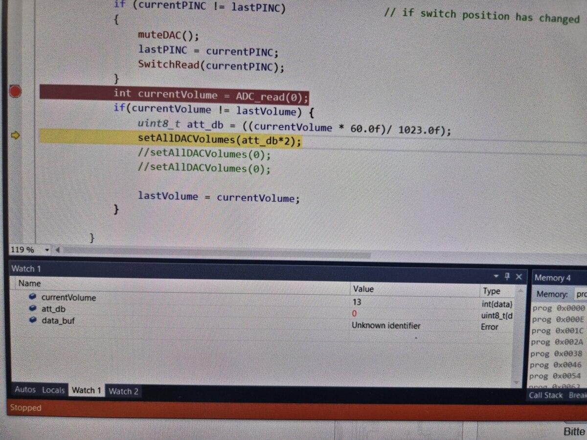

von Laurin (wildatheart)
Auf dem Bild seht Ihr den Debug-Mode. Und die Variable att_db, die an
die Funktion setAllDAC Volumes() übergeben wird ist 0. Aber ich bekomme
keine 0 Attenuation und damit auch kein Audio. Das ist für mich nicht
erklärbar..
von Ob S. (Firma: 1984now) (observer)
> erklärbar..
Was steht in Register15, Bit0?
Ob S. schrieb:
>> erklärbar..
Register 15 ist auf default
von Rainer W. (rawi)
Zeigt der Debugger "default" oder wie kommst du auf den Wert?
von Michael B. (laberkopp)
Laurin schrieb:
> Aber ich bekomme keine 0 Attenuation
Wenn du aber statt der att_db*2 die setAllDACVolumes mit 0
einkommentierst geht es ?
stack overflow.
Also meinst du, wenn ich der funktion direkt eine 0 gebe? In diesem Fall
geht es, ja
> geht es, ja
int currentVolume = ADC_read(0);
if(currentVolume != lastVolume) {
    uint8_t att_db = ((currentVolume * 60.0f)/ 1023.0f);
    setAllDACVolumes(att_db*2);
    lastVolume = currentVolume;
Er meinte sicher das von mir im Zitat hervorgehobene. Was passiert, wenn
du an Stelle des Ausdrucks "att_db*2" einfach "0" hinschreibst?
Wie bereits erwähnt bekomme ich 0dB Dämpfung und damit volles Volumen,
wenn ich eine "0" anstelle von "att_db*2" setze
OK, nächster Schritt: was passiert, wenn du das mit der 0 so läßt, aber
zusätzlich eine Zeile höher vor die Variablendeklaration noch ein
"volatile" schreibst?
Der Sinn der Sache ist, die Ausführung des Gleitkommacode-Gedöhns zu
erzwingen, auch wenn das Ergebnis der Berechnung dann doch nicht benutzt
wird.
Teo D. schrieb:
> Was muss an diese Funktion normalerweise übergeben werden, um kein Audio
> auszugeben. Also um das selbe zu erreichen, wie im Fehlerfall?
Eine hohe Dämpfung, in meinem Fall ist die maximale Dämpfung 60dB. Die
wird erreicht, wenn currentVolume den Wert 1023 hat. att_db wird mit
Faktor 2 multipliziert, da in 0,5dB-Schritten attenuiert wird.

von Nemopuk (nemopuk)
Laurin schrieb:
> wenn ich 0 vom Potentiometer an die Funktion „setAllDACVolumes()“
> übergebe, erhalte ich keine Dämpfung von 0, sondern kein Audio. Wenn ich
> aber der Funktion direkt eine "0" gebe, erhalte ich null Dämpfung.
Deine Funktion erwartet einen Integer als Argument. Dort ist die 0
eindeutig definiert, egal woher sie kommt. Es kann nicht sein, dass die
Funktion sich unterschiedlich verhält, je nach dem woher die 0 kommt.
Also solltest du diese Annahme nochmal doppelt und dreifach überprüfen,
wahlweise mit einem Unterbrechungspunkt innerhalb der Funktion oder mit
einer seriellen Text-Ausgabe. Letzteres würde ich bevorzugen.
Wenn das keine neue Erkenntnis bringt  dann bedenke, dass Timing eine
Rolle spielen kann. Und bedenke, dass ganz andere scheinbar intakte
Teile des Programms möglicherweise Fehlfunktionen auslösen, z.B. indem
sie einen Heap/Stack Überlauf auslösen, über Array-Grenzen hinaus
laufen, oder mit nicht initialisierten Zeigern arbeiten.
Manchmal hilft es, das Programm schrittweise zu verkleinern (Teile
auskommentieren, bzw. durch Dummies ersetzen), bus der Fehler
verschwindet. Oder anders herum mit einem minimalen Programm neu
anfangen und Schrittweise erweitern, bis der Fehler wieder kommt.
