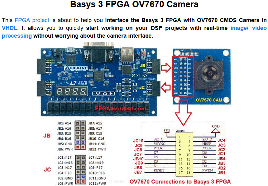

von Jens W. (jensw)
dann such doch mal nach OV7670.
Das ist ein günstiges Modul, was andere auch schon an den Arduino
angeschraubt haben. Da gibt es dann auch SW dazu, da verstehst du am
einfachsten, was zu tun ist, damit da Bilder oder Video raus kommen.
Und das Teil passt genau zu deiner VGA Auflösung.
Grüße, Jens

Das Basys-3 hat IMHO keinen CMOS geeigneten AD-Wandler oder die
TreiberStufen für die Daisy-Chain.
MIPI-Connector hat es auch nicht, also ausser dem vorgeschlagenen OV7670
an den PMODs gibt es nicht viel an "Elektronik-Augen" für das genannte
board.
https://www.fpga4student.com/2018/08/basys-3-fpga-ov7670-camera.html

Das wäre ja genau mein Kandidat, danke für den Hinweis. CCD war für mich
nur Synonym für kleine Kameras. Wichtig wäre, dass wir sie seriell
auslesen können mit einer vertikalen und horizontalen Synchronisation,
denn das haben wir bei der Erzeugung des VGA Signals schon verstanden.
Im Datenblatt steht, dass man die Eingänge mit 2.8-3.0V ansteuern muss.
Meines Wissens ist High beim Basys3 aber 3.3V. Ist das ein Problem?

von Markus K. (markus-)
Die OV7670 hat ein paralleles Interface. Ich habe nicht nachgeschaut,
aber ich glaube nicht, dass man das auf seriell umschalten kann.
Es gibt von Arducam Kameras mit SPI, aber eigentlich ist das eher
unüblich. 8Bit Daten+ HSync/Vsync (oder eben MIPI CSI-2) ist schon ein
übliches Interface.

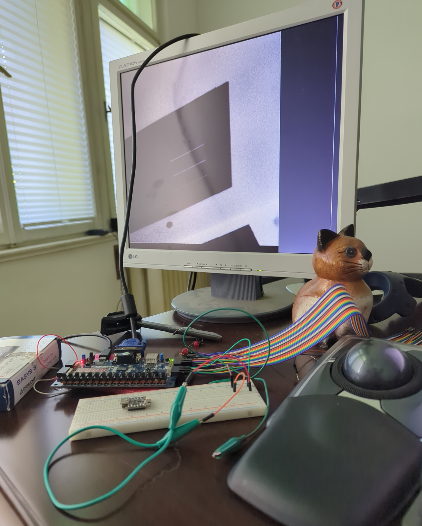

von Thomas S. (ledcalc)
Danke für die Hinweise. Habe nun erste Erfahrung mit der OV7670 Kamera.
Dabei ist ein Problem aufgetreten, bei dem ich nochmal elektrotechnische
Hilfe bräuchte. Bei einer direkten Verbindung der Pins mit dem FPGA
bekomme ich ziemlich starke Störungen bei der vertikalen
Synchronisation. Ein paar Zeilen des Bildes kann ich auslesen bevor die
nächste Framesynchronisation kommt. Wie viele ist unterschiedlich und
chaotisch, nur selten reicht es für ein komplettes Bild.
Leitet man die in die Kamera eingehende Masterclock über ein Breadboard
um und schaltet 1, 10, 100 Ohm Widerstände dazwischengeschaltet, dann
wird die chaotische Synchronisation nicht besser. Hängt statt des
Widerstands wie auf dem Bild zu sehen eine gewöhnliche Leitung mit
Krokodilklemme dazwischen, dann ist das Bild weitgehend stabil.
Der Fix funktioniert übrigens nicht nur bei der in die Kamera eingehende
Masterclock, sondern auch bei der ausgehenden Pixelclock??!?
Nun kann ich schlecht alle Kameras mit Breadboard und Krokoklemme
ausgeben. Auch würde ich gern besser verstehen, mit welchem Problem ich
es hier zu tun habe. Habt Ihr Ideen?
von Rick D. (rickdangerus)
Thomas S. schrieb:
> Habt Ihr Ideen?
Ich würde mir die SYNC-Signale mit dem Oszilloskop anschauen.
Die Massen hast Du miteinander verbunden? Fragjanur.
Ich fürchte fast, das war nach dem Motto: Wer viel misst, misst Mist.
Als Masse für das Oszi (Voltcraft OSO-3062C, 60MHz, 500MSamples/s) habe
ich zuerst die Masse für die Kamera genommen.
Masterclock aus dem Basys3 (Messsonde auf x1 gestellt):
Peak to peak: 6.5V / RMS: 2.56V Frequenz 24MHz (wie gewollt) / Sieht aus
wie Sinus, mit Krokoklemme ebenso wie ohne
Pixelclock: Peak to peak: 2.64V / RMS: 1.92V Frequenz 24MHz / Sieht
eher aus wie Sägezahn
solange ich messe, bekomme ich allerdings kein Bild mehr vom FPGA
(Spannung zu niedrig?)
VSYNC: Mit Masse von der Kamera chaotische Messergebnisse, ohne schönes
Rechtecksignal. Besseres Bild solange das Oszi dran hängt, schlechtes
Bild ohne.
Habe schon vermutet, dass mir irgendwo ein Pull-Down Widerstand fehlt
und verschiedene (gegen Masse) ausprobiert, bisher ohne Effekt.
Man nimmt die Masse mit kürzestmöglicher Leitung (Stichwort Massefeder)
dort ab, wo das Signal in einen Eingang hineingeht. Denn dort muss das
Signal gut sein.
Ich habe einen Fehler gefunden. Taste das Signal auf jedem Fall mit 10:1
ab. Und gleiche vor der Messung auch noch den Tastkopf ab (dafür sind
die Anschlüsse rechts unten am Oszi dran).
Beuteile interessieren sich nur am Rande um eine den Peak-Peak-Wert,
denn iher Ein- und Ausgägne sind auf Masse bezogen. Und dort hast du
(vermutlich wegen schlechter Teminierung) böse Über- und Unterschwinger.
Krokoklemmen sind nun nicht das Mittel der Wahl um Hochfrequenz zu
verbinden/messen.
Ein Oszi mit 60MHz analoger Bandbreite kann kein Rechteck mit 24MHz
darstellen. Denn schon die erste Oberwelle des Rechtecks hat über 70MHz.
Serienterminierung macht man nicht "irgendwo dazwischen", sondern direkt
(es geht um mm) am Signalausgang.
> Hängt statt des Widerstands wie auf dem Bild zu sehen eine gewöhnliche
> Leitung mit Krokodilklemme dazwischen, dann ist das Bild weitgehend
> stabil.
Eigentlich nur eine lange Umschreibung für "Glück gehabt!"
Der gesamte gezeigte Aufbau ist im Grunde nur für Niederfrequenz <<1MHz
geeignet. Der reagiert garantiert schon auf "Handauflegen".
: Bearbeitet durch Moderator
