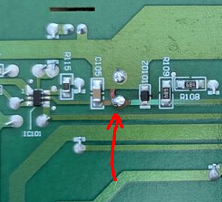

Liebe Community,

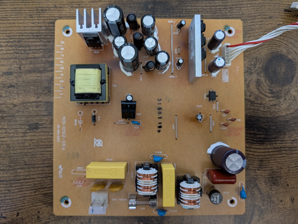

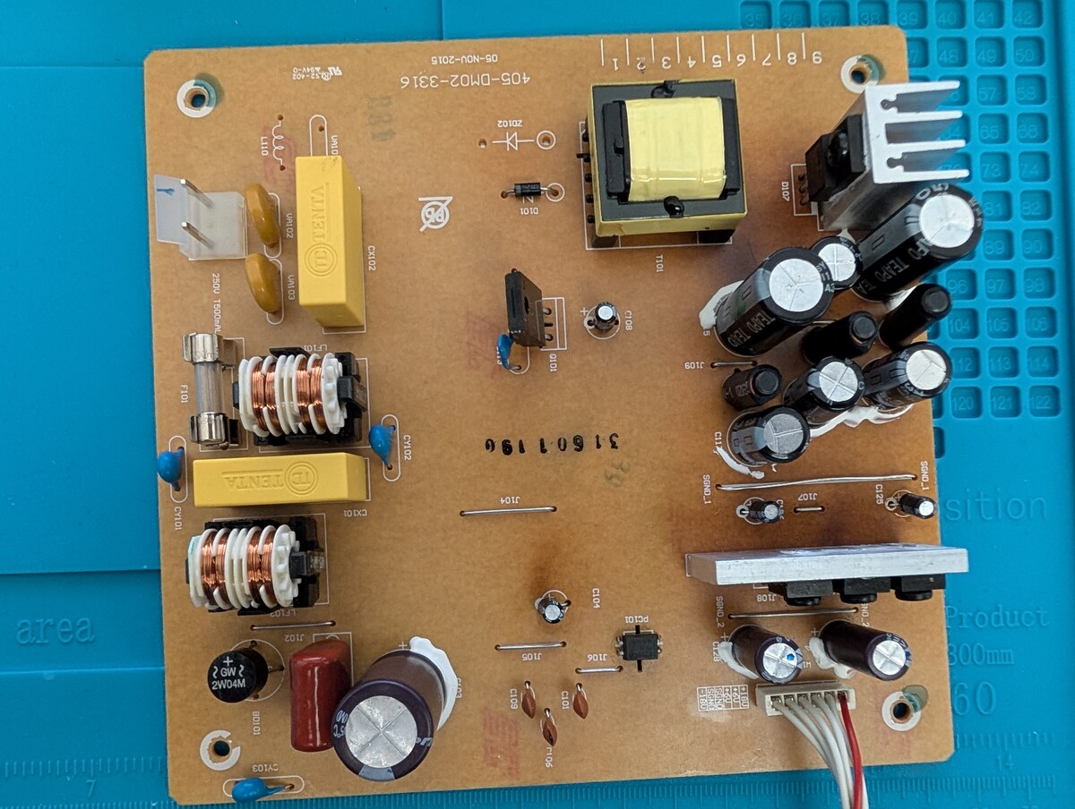

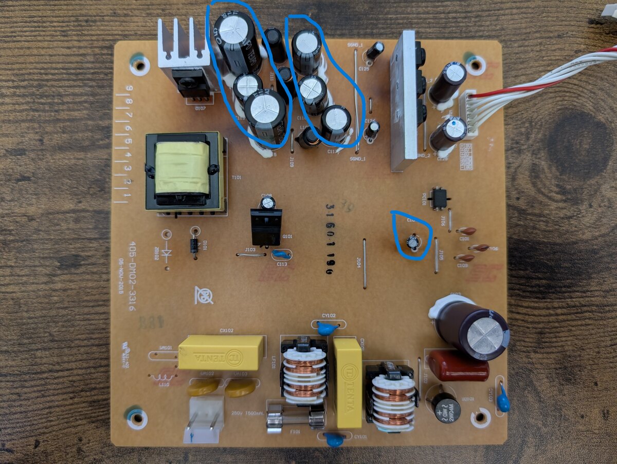

bei meinem Zonenregler Denon DN-508MX ist leider das Netzteil defekt –
es funktioniert gar nicht mehr, es liegt keine Ausgangsspannung an.
Ich habe bereits die aufgeblähten sowie einige weitere Elkos (siehe
markierte Stellen im Foto) getauscht. Eine Leiterbahn musste ich
überbrücken, da sie beschädigt war.
Trotzdem liefert das Netzteil weiterhin keine Ausgangsspannung.
Ich habe schon zahlreiche Messungen durchgeführt, komme aber jetzt nicht
mehr weiter.
Bis zum Brückengleichrichter habe ich die 230 V anliegen, dahinter messe
ich 326 V DC. Diese Spannung liegt auch am mittleren Trafo an.
(Sollte dort nicht eigentlich Wechselspannung anliegen – oder liege ich
da falsch?)
Habt ihr einen Tipp, wo ich als Nächstes messen sollte bzw. welches
Bauteil ich noch prüfen könnte?
Vielen Dank schon einmal für eure Unterstützung!
LG
Simon
von G. 4. (g457)
> ich da falsch?
Ja.
- C108 tauschen (bei der Gelegenheit auch gleich den Kühlkörper von der
Transe weit wegbiegen)
- Leiterbahnen bei C105/ZD101 prüfen
- ebendort auf eine einigermaßen stabile Spannung prüfen
- Gate von der Transe auf Schaltpulse prüfen
- ggf. Transe prüfen
- ggf. PC101 prüfen
HTH
Vorsicht mit der Erwartung von Wechselspannung an Schaltnetzteil-Trafos.
Die arbeiten nicht mit einem 50Hz Sinus wie man ihn von der Steckdose
kennt, sondern bei diesem Netzteil würde ich ein Rechtecksignal von
vielleicht 100kHz erwarten. Außerdem treten bei Sperrwandlern wie hier
sehr hohe Rückschlagimpulse an der Primärwicklung auf. Am Snubber liegen
locker 500..600Vdc, die meisten Oszis finden es nicht so prickelnd, wenn
man denen das ahnungslos auf den Eingang schickt.

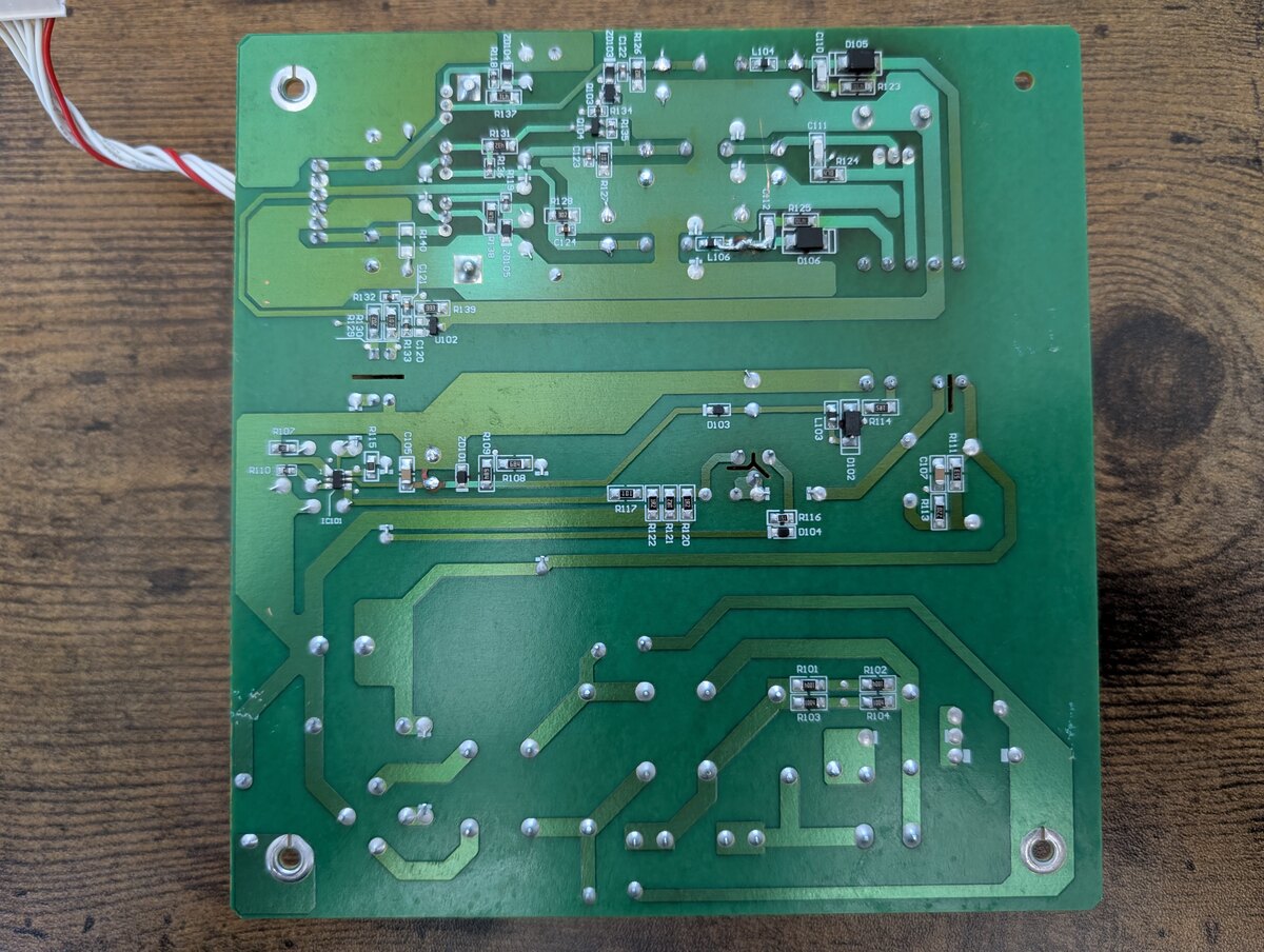

von H. H. (Gast)
Da sieht es merkwürdig aus.
Und C104 auf der Bestückungsseite gehört ja den üblichen Verdächtigen.
von Simon (siml)
> - ggf. PC101 prüfen
C108 habe ich ausgetauscht. Kühlkörper etwas entfernt.
Leiterbahn bei C105/ZD101 gefixt
Transe gemessen  scheint ok zu sein  Durchgang bei ca. 0.5 V
PC101 > wie ist dieser zu überprüfen?

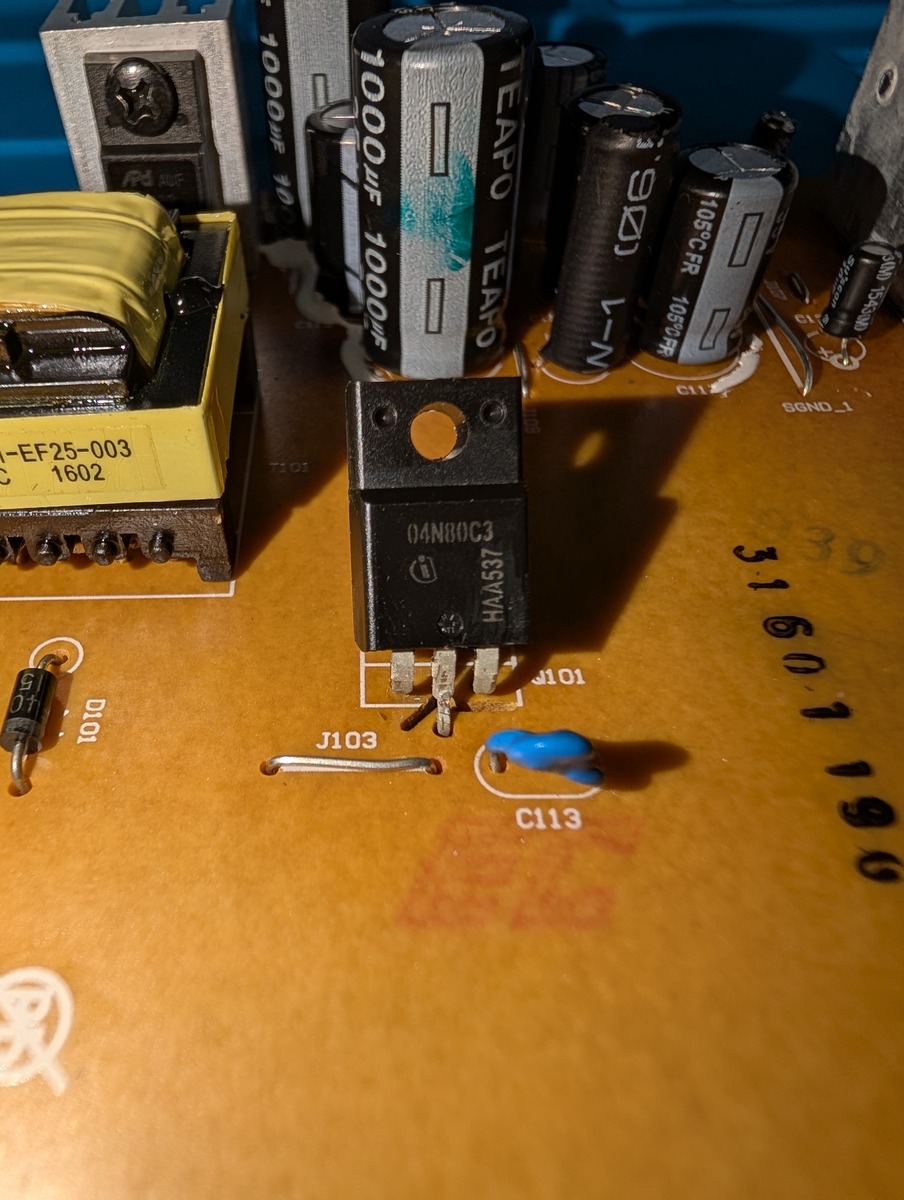

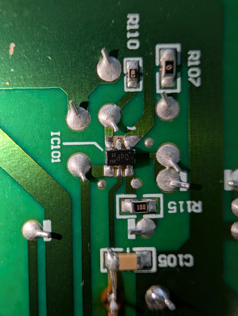

Was für ein Regler (IC101) und Schalttransistor (Q101) sind denn da
verbaut?
Hast du C104 ersetzt?
von G. 4. (g457)
Kommt dort eine einigermaßen stabile Spannungsversorgung heraus? Hast du
Schaltpulse am Gate? Der Optokoppler darf fürs Erste keinen Kurzschluss
am Ausgang haben.
von Simon (siml)
> verbaut?
IC101 > Foto anbei
Q101 > Foto anbei
C104 habe ich ersetzt und die Leiterbahn dort gefixt
von H. H. (Gast)
Simon schrieb:
> IC101 > Foto anbei
LD7536R von Leadtrend.
> Q101 > Foto anbei
SPA04N80C3 von Infineon.
Du weiß wie man MOSFETs prüft?

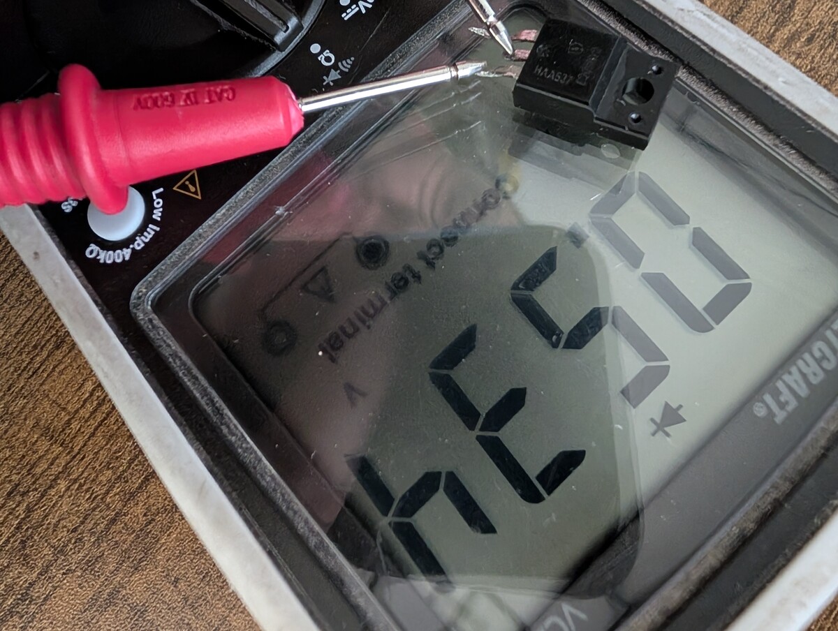

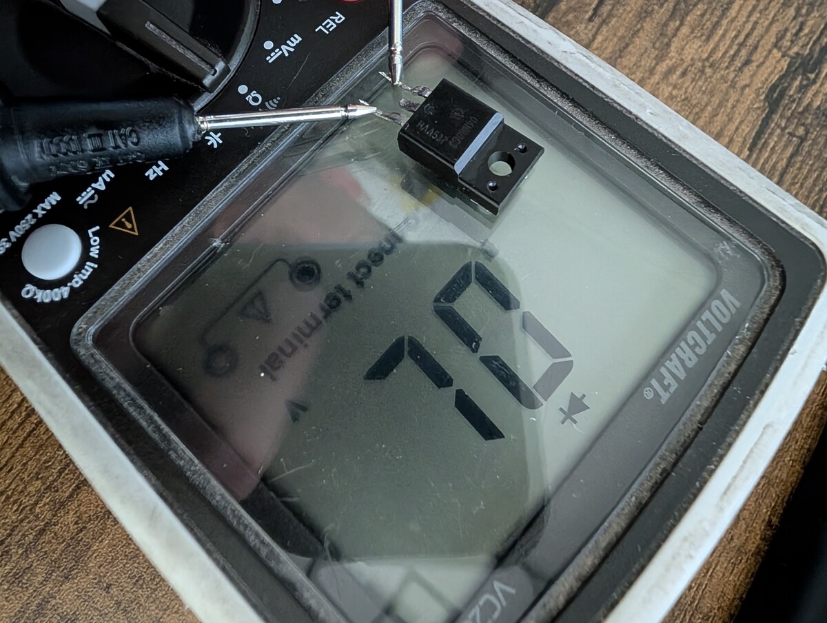

von Simon (siml)
H. H. schrieb:
> Simon schrieb:
>> IC101 > Foto anbei
>> Q101 > Foto anbei
Ich habe nun den MOSFET gemessen. Ich glaube dieser ist defekt.
Wenn ich die schwarze Strippe auf Source und die rote Strippe auf Drain
halte zeigt es 0,20 V an. Halt ich die rote auf Gate zeigt es nichts an.
Vermutlich defekt??
von H. H. (Gast)
> Vermutlich defekt??
Sieht eher so aus, als ob du Mist misst.
Verbinde Gate und Source, und dann DMM auf Diodenmessung an Drain und
Source, in beiden Richtungen.
Und natürlich nicht in der Schaltung messen.
von Simon (siml)
H. H. schrieb:
>> Vermutlich defekt??
Hab den Fehler gemacht im eingebauten Zustand. Da zeigt es nur Blödsinn
an. Ausgelötet. Nun zeigt er egal in welche Richtung nichts mehr an.
Also scheinbar tatsächlich defekt?

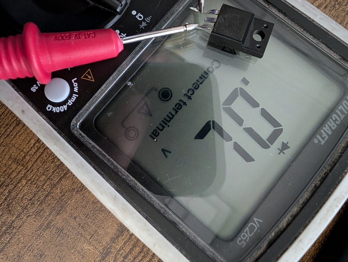

von Simon (siml)
H. H. schrieb:
> Der MOSFET hat kein Display.
> Und wenn dein DMM nichts mehr anzeigt, dann ist es ausgeschaltet, seine
> Batterie ist leer, oder es ist defekt.
;-) Der war gut. Nein ich meine natürlich das DMM. Der MOSFET scheint in
beide Richtungen nichts durchzulassen. (siehe Fotos anbei)
von Bastian K. (b0b45)
Da Pin1 das Gate des MOSFETs ist, scheint der Transistor i.O. gewesen zu
sein. Bei der Drain/Source Messung hat die Bodydiode ca. 0,5V was ok
ist.
Hast du D107 geprüft. Habe schon oft erlebt, dass die sek.
Gleichrichterdioden kaputt gehen.

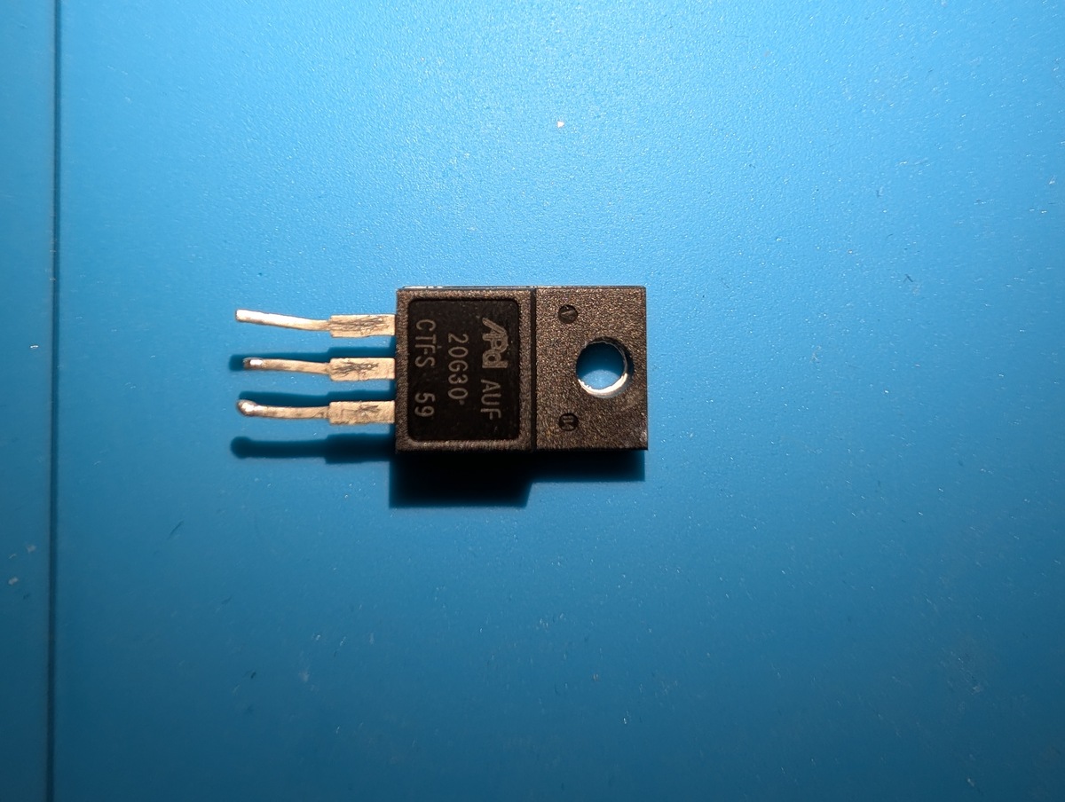

von Simon (siml)
> ist.
Habe D107 ausgelötet. Ist die Belegung bei diesem auch gleich?
Da zeigt das MM zwischen PIN 3 & 2 = 0,427V an
Zwischen PIN 1 & 3 Durchgang 0,0 Ohm
von H. H. (Gast)
Simon schrieb:
>> ist.
Das ist eine DIODE! KEIN MOSFET!
von Simon (siml)
H. H. schrieb:
> Simon schrieb:
>>> ist.
Somit sollte die DIODE ok sein...
Hat jemand noch eine Idee?

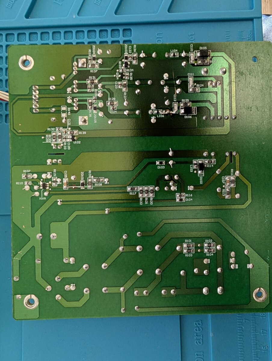

So viele Bauteile sind nicht mehr übrig, evtl. mal die anderen Dioden
(auch die SMD) durchmessen, sollte auch im eingebauten Zustand gehen.
Ich gehe davon aus, dass die drei Dreibeiner am Ausgangs Linearregler
sind. - Glaube aber nicht, dass alle 3 defekt sind.
- Ein primärseitiger Fehler scheint auch nicht vorhanden zu sein, sonst
hätte man entweder ein Kurzschluss oder eine Unterbrechung.
An wahrscheinlichsten wäre also das der kleine IC hinüber ist.
Da scheint ja auch die Leiterbahn unterbrochen (durchgebrannt?) zu sein,
auf der Leitung zu VCC. Also mal VCC auf Kurzschluss messen, dann ob
eine Spannung zwischen 12-24V anliegt.
von Simon (siml)
Die restlichen Bauteile werde ich morgen durchmessen. Ich habe nur noch
die Spannung am IC gemessen und diese liegt bei 8,55V.
Generell ist es so, dass an der Sekundärseite keine Spannung anliegt.
Also wird irgendwie nicht durchgeschalten. Ist da der IC zuständig?
von H. H. (Gast)
Simon schrieb:
> Ich habe nur noch
Also kann der gar nicht starten.
Anlaufwiderstände prüfen. Falls die in Ordnung sind, den Kerko an der
Versorgung austauschen.
