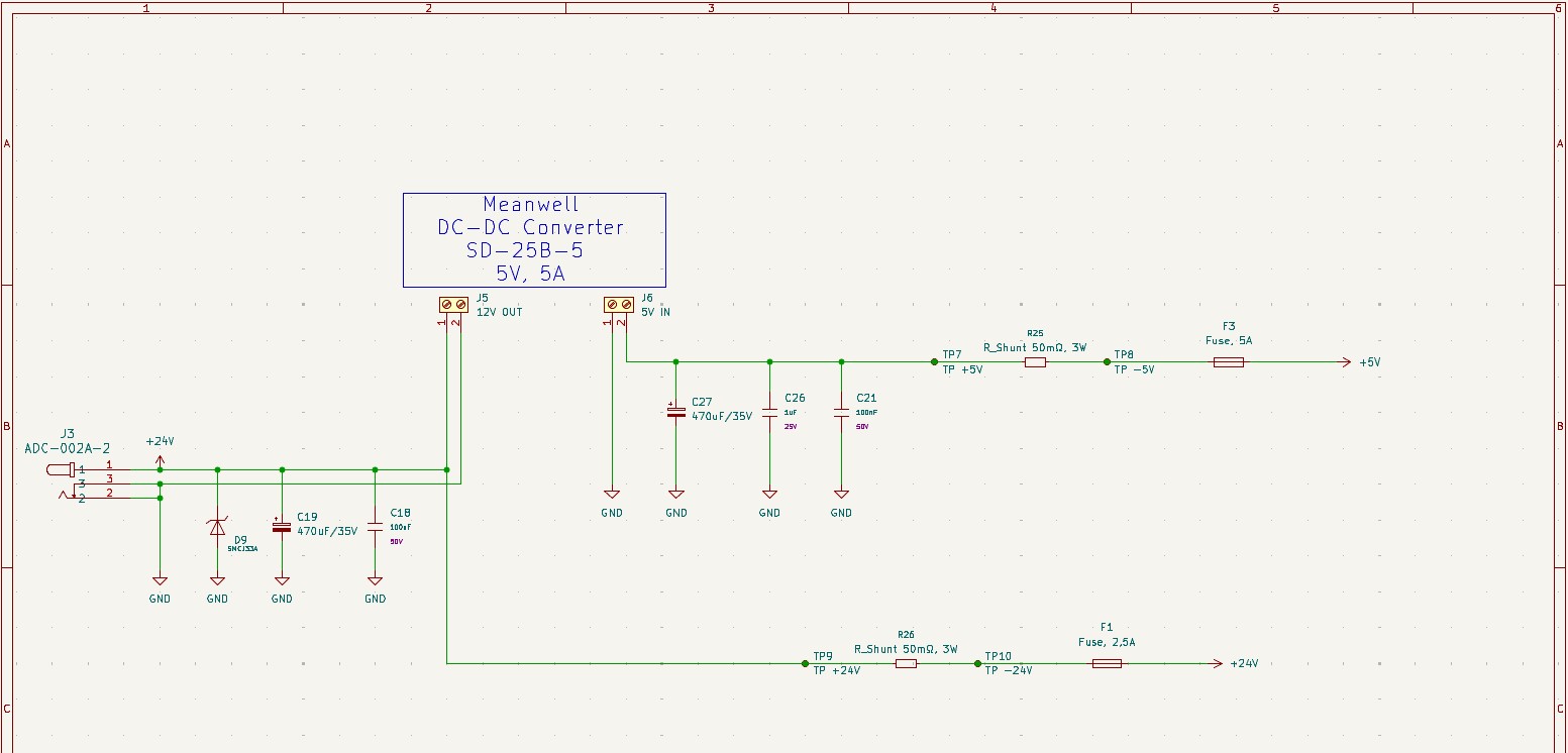

Folgenden Aufbau habe ich mir überlegt:
Die Platine wird über einen Hohlstecker von einem Netzteil (24V, 6A) an
einer Stelle versorgt. Über Schraubklemmen möchte ich einen Externen
Buck Converter von Meanwell verwenden um von dort aus die 5V wieder auf
das PCB zu führen. Von der 24V und der 5V Schiene möchte ich Sternförmig
auf meine Komponenten aufteilen.

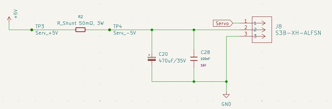

Folgende Komponenten werden auf der 24V Schiene verbaut:
- Ein kleiner 30mm DC-Motor der über einen DRV8871 H-Brücke getrieben
wird.
- Ein NEMA17 1,7A Schrittmotor der über einen TMC5160 von Bigtreetech
Treiber versorgt wird.
Folgende Komponenten werden auf der 5V Schiene verbaut:
- Ein Raspberry Pi 5 wird über die GPIO Pins mit Strom versorgt.
- 2x Atmega328 Mikrocontroller
- 1x kleiner Modellbauservo (max. 1A)
- 2x 50mm Computer Ventilator zum Kühlen des Gehäuses
- 5x Neopixel LED
- 1x kleiner Piezzo Buzzer
- 1x LDR um die Lichtstärke zu erkennen

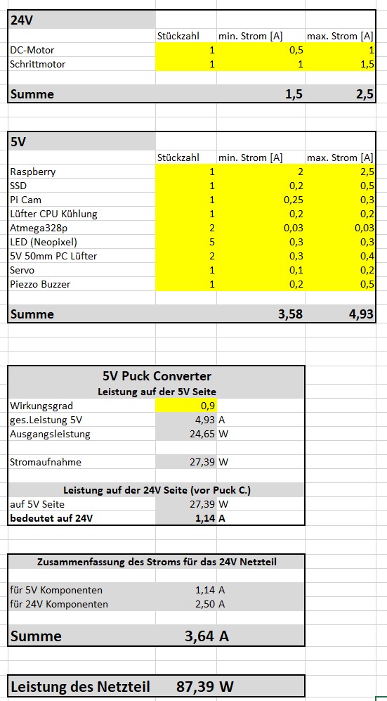

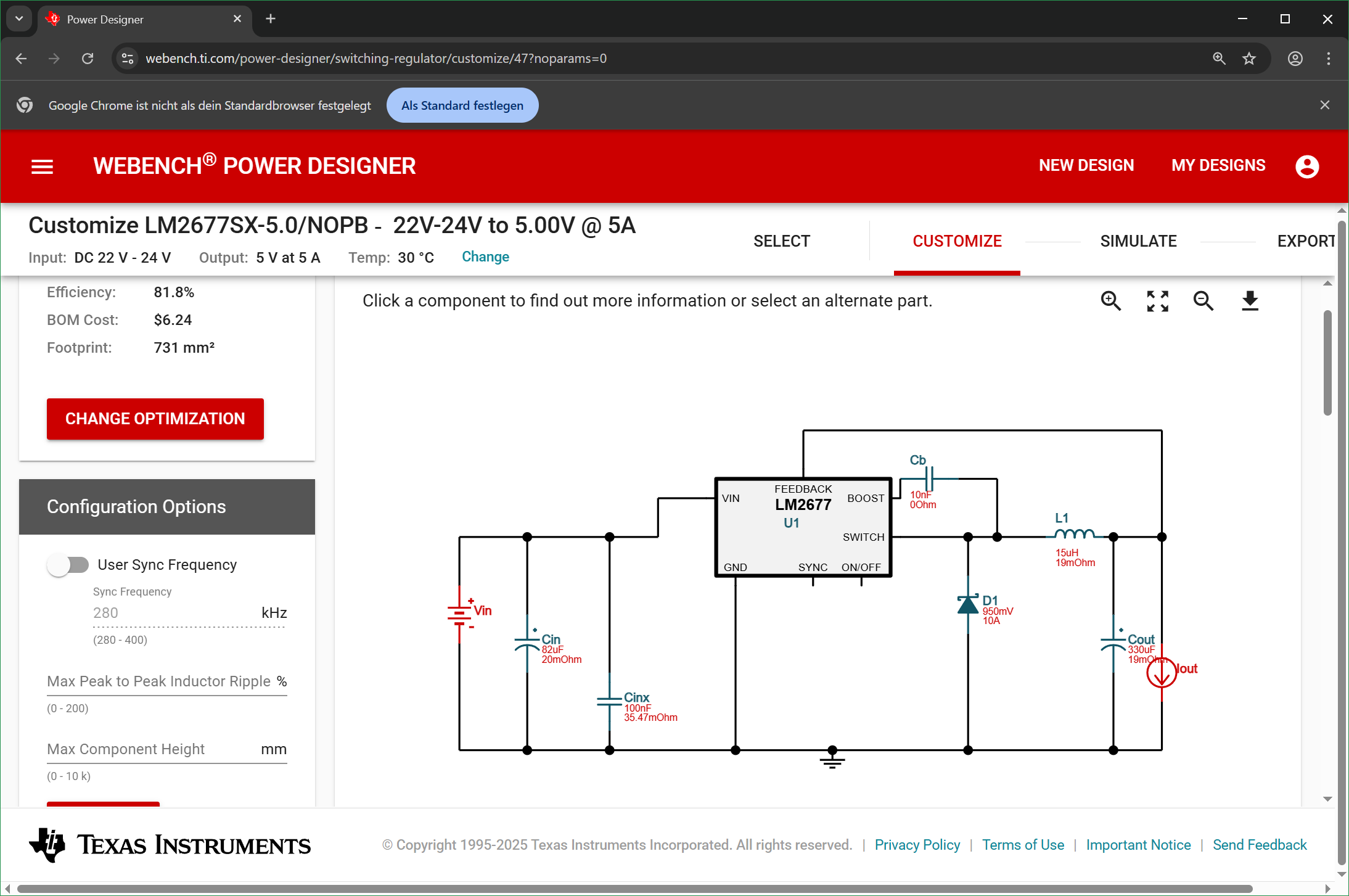

Anbei ein Bild mit den erwarteten Strömen die auf der jeweiligen
Stromschiene zu erwarten sind.
Meine Idee wäre die Platine folgendermaßen aufzubauen:
- An der Eintrittstelle der 24V werden größere Bulk untergebracht.
- Nach dem 5V Buck Converter werden auch größere Bulk untergebracht.
Somit sollte die Grundversorgung einmal abgedeckt sein.
- Weiters soll jede Schiene eine Polyfuse bekommen.
- Event. TVS Dioden?

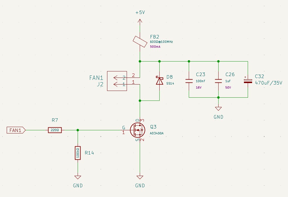

Nun teile ich Sternförmig die 2 Spannungen (24V,5V) auf meine einzelnen
Verbraucher auf. Vor jedem IC sollen lokale Kerkos/Elkos untergebracht
werden um diese Spitzen direkt abzufangen.

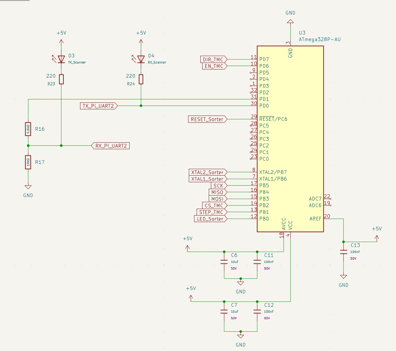

- Ich denke vor den Atmegas dürfte jeweils ein 100nF Kerko reichen oder?

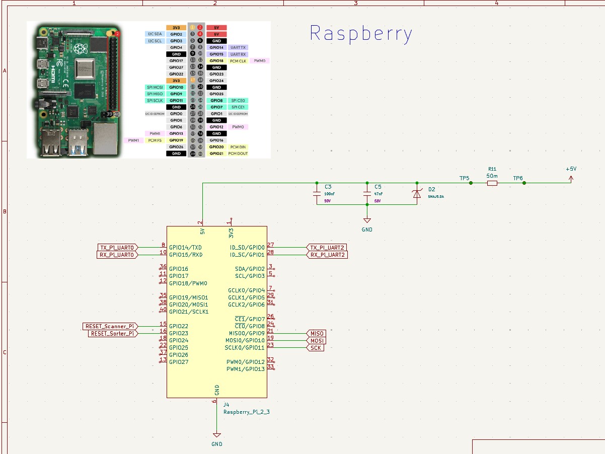

- Bei dem Raspberry bin ich mir extrem unsicher was hierfür eine
Sinnvolle Entkoppelung darstellt.

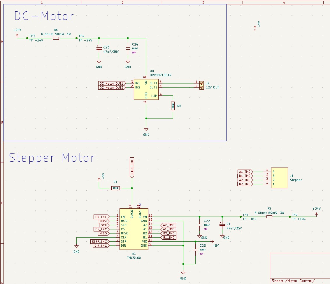

- Vor der H-Brücke und vor dem TMC Treiber ist es, denke ich Sinnvoll
größere Bulks unterzubringen oder?

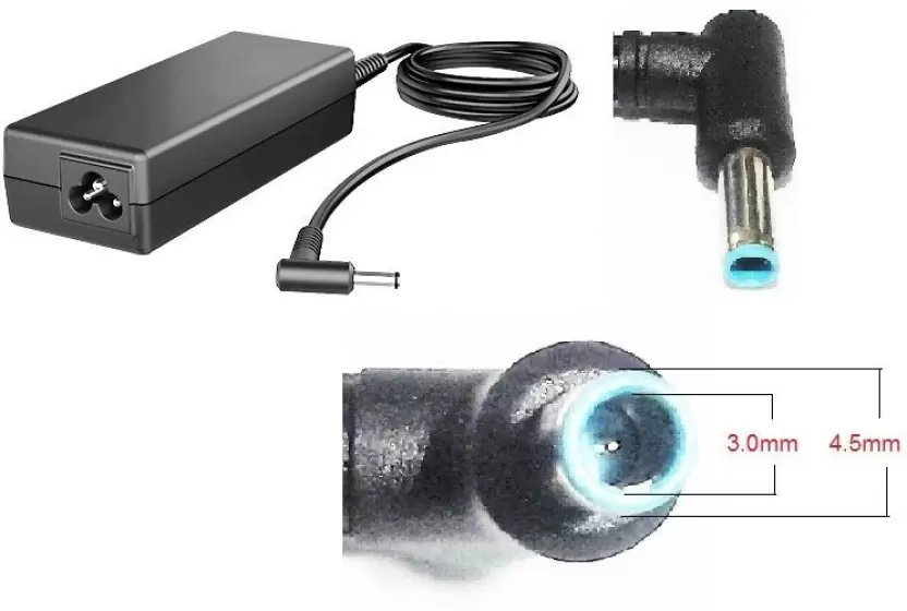

Das halte ich bei 6A für keine gute Idee.

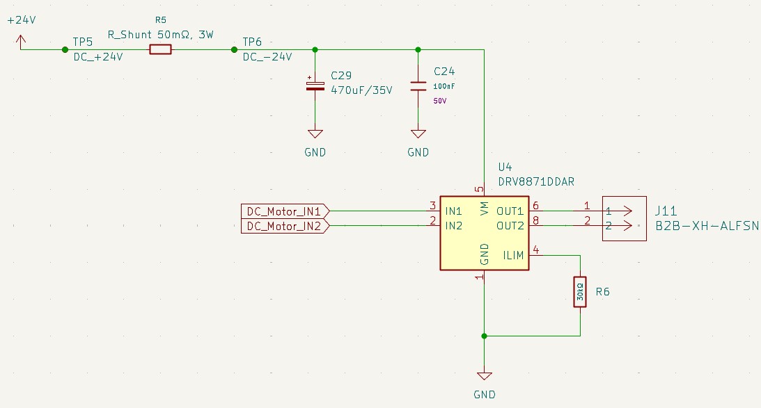

von Max H. (nilsp)
Das ist von der Leistungsaufnahme schon ganz schön knackig. Ich empfehle
bei den Motoren die Elkos sehr großzügig zu dimensionieren. Du musst
immer davon ausgehen, das beim Bremsen die Bewegungsenergie durch den
Dynamoeffekt wieder zurück in die Schaltung fließt.
Möglicherweise macht hier sogar ein Brems-Chopper Sinn, der die Spannung
überwacht und bei Überschreitung der Versorgungsspannung per Mosfet
einen Leistungswiderstand zwischen Vcc und Ground einschaltet. Sowas
kann den Rest der Schaltung schützen, falls über den Motor wirklich mal
Bremsenergie in die Schaltung zurückfließt.
Also lieber mehr Kapazität und höhere Spannung einplanen.
Folgendes ist egal für Prototypen, aber bei den Keramik Caps über 1µF,
die bei Dir auf der 5V Schiene laufen brauchst Du wahrlich keine 25 oder
50V Typen. 10V oder 16V Typen reichen da. Sind in der Regel billiger,
kleiner und leichter verfügbar.

von Franz H. (franz123)
Meinst du das der Hohlstecker die Ströme nicht schafft? Das Netzteil hat
diesen Stecker bereits montiert. Ich habe 5,5 x 2,5mm Hohlstecker THT
für PCB Montage die bis 7 oder 8A aushalten gefunden. Ich dachte
grundsätzlich schon das dies funktioniert.
Max H. schrieb:
> Ich empfehle
Also eher in Richtung 2200uF, 10uF und envent. noch 100nF parallel am
Einspeisepunkt?
Bezüglich der Spannungsfestigkeit werde ich dann noch ändern. Ich dachte
bezüglich Gleichteile/Fertigungskosten wäre es Sinnvoll.

von P. S. (namnyef)
Für die lokalen Stützkondensatoren kann man einfach die größte Kapazität
nehmen, die in der gewünschten Baugröße gut verfügbar ist und andere
Anforderungen, z. B. an die Spannungsfestigkeit, erfüllt. In vielen
Anwendungen kann man da mittlerweile locker auf 1 uF statt 100 nF gehen.
Ein 1-uF-MLCC hat gegenüber einem 100-nF-MLCC der gleichen Baugröße in
der Regel auch keine praxisrelevanten Nachteile bei den
Hochfrequenzeigenschaften.
Ich wäre nur vorsichtig damit MLCCs unterschiedlicher Kapazitäten zu
mischen. Wenn man weiß was man tut (z. B. durch Simulation), ist das
zwar kein Problem. Aber bei MLCCs mit gemischter Kapazität kann es
passieren, dass man sich schöne Schwingkreise baut, wenn bei bestimmten
Frequenzen die großen Kondensatoren schon induktiv, die kleinen aber
noch kapazitiv wirken.
Deswegen kann es auch Sinn machen bei den Bulk-Kondensatoren MLCCs zu
meiden und stattdessen Typen zu verwenden, die eine etwas höhere ESR
haben.

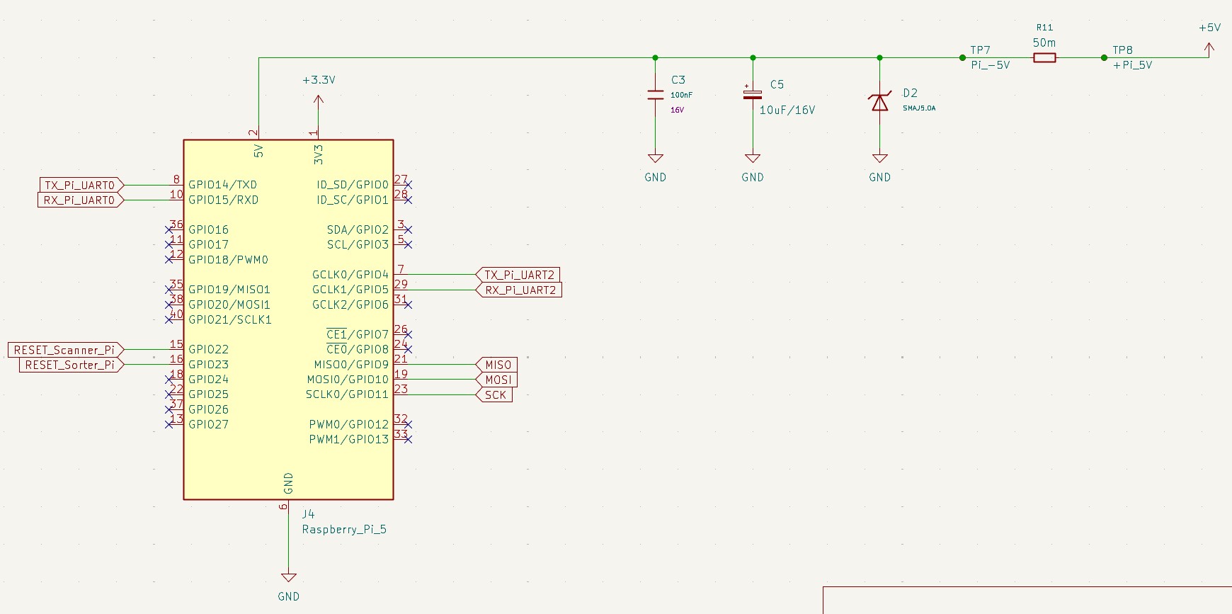

Vielleicht kann mir noch jemand bei der Versorgung des Raspberry ein
paar Gedankenanstöße geben.
von Bauform B. (bauformb)
Muss es eigentlich ein 5er sein? Vom 3er gab es noch einen
(vereinfachten) Schaltplan, vom 4er evt. auch. Beim 5er so viel anders,
dass ich den nicht per GPIO versorgen würde (mangels Schaltbild).
Eine andere Überlegung: die RPi sollen ja mit irgendeinem langen
USB-Kabel funktionieren. In dem Fall gibt es überhaupt keine externen
Kondensatoren und sowas wie 100nF gehört auf jedem Fall auf die
RPi-Platine selbst. Ja, ok, ich spendiere meinem 3B trotzdem einen 220uF
Elko vor den GPIO-Pins.
Leider ja, da es mit ihm möglich ist eine SSD direkt über PCIe zu
betreiben. Und das ist ein gewaltiger Permformance Booster. Und wenn ich
schon eine Platine auf den Pi aufstecke, möchte ich ihn eigentlich
gleich darüber versorgen. Und da ich sowiso eine 5V Schiene auf der
Platine habe, bietet sich das sehr gut an.
Ich habe nun schon einiges darüber gelesen wie man das am besten
anstellt. Man umgeht damit eben die internen Sicherheitsvorrichtungen
und deshalb sollte ich hier auf jeden Fall etwas vorsehen. Ich hätte
jetzt einmal eine TVS Diode, einen 10uF und einen 100nF vorgesehen. Aber
ob das so in Ordnung ist kann ich leider nicht sagen.
von Rainer W. (rawi)
Klaus F. schrieb:
Wer sagt denn, dass dort auch wirklich 6A fließen, nur weil das Netzteil
das kann?
Ich gehe davon aus das an dem 24V Hohlstecker etwa 3-4A fließen. Ich
denke das sollte machbar sein.

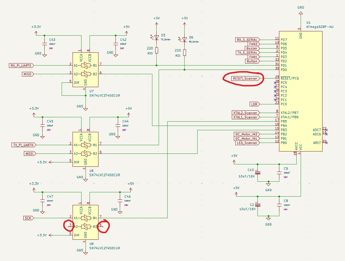

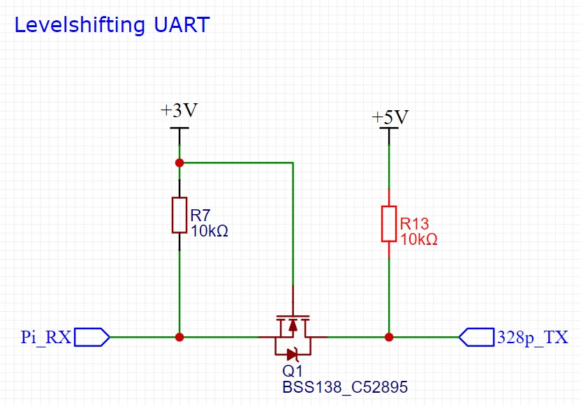

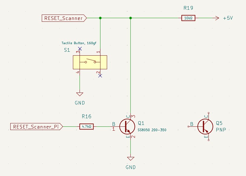

von Frank K. (fchk)
Nach kurzem Drüberfliegen ist mir folgendes aufgefallen:
1. Der PI Bootloader erwartet an GPIO0 und GPIO1 ein HAT-EEPROM oder gar
nichts. Das kann man abschalten, aber es ist einfacher, diese Pins gar
nicht zu verwenden. Das Teil hat ja genügend UARTs.
2. Genauso würde ich UART0 auf GPIO14/15 für die Linux-Console
freihalten. Gut, der Pi5 hat einen extra Debug-UART dafür, aber der Pi4
nicht. Unnötige Einschränkung. Nimm einen anderen UART.
3. Du verbindest die 3.3V GPIOs des PI mit den 5V-IOs des Atmegas. Das
ist nicht gut und kann Dir Deinen Pi killen. Ich würde eher einen der
modernen AVRs nehmen, die auch bei 3.3V mit voller Geschwindigkeit
laufen (sowas wie den AVR64DA/DB28 oder so) und - das ist wichtig - ihn
mit den 3.3V aus dem Pi versorgen.
Der Pi verträgt an seinen GPIOs nur Spannungen zwischen 0V und IOVREF.
Wenn der Pi heruntergefahren ist, ist IOVREF=0V. Du musst dafür sorgen,
dass in diesem Zustand genau kein GPIO-Pin mehr Spannung führt. Das
machst Du
(a) indem Du alles, was direkt an den GPIOs hängt, aus den 3.3V des PI
versorgst, oder
(b) indem Du Pegelwandler 74LVC1T45/2T45/8T245 dazwischen schaltest. Die
haben zwei Versorgungsspannungen - einmal die 3.3V vom Pi und einmal die
5V vom AVR. Damit hast Du dann saubere 5V-Pegel an Deinem AVR und
schützt Deinen Pi.
https://www.ti.com/lit/ds/symlink/sn74lvc1t45.pdf
https://www.ti.com/lit/ds/symlink/sn74lvc2t45.pdf

(4) Der Spannungsteiler im TXD-Pfad ist suboptimal. Sowas funktioniert
bei hohen Bitraten nicht mehr sauber. Der Einsatz von richtigen
Pegelwandlern behebt dieses Problem.

Der Pi möchte gerne bis zu 5A auf seine 5V haben. Wenn Du ihn über die
Pfostenleiste versorgst, verwende beide 5V Pins (2 und 4). Schließe ALLE
GND-Pins an - ausnahmslos. Achte darauf, Buchsenleisten einzusetzen, die
minimal 2.5A pro pin garantieren, einige tun das nämlich nicht.
Und wenn Du die geschalteten 3.3V des Pi verwendest (was DU solltest,
siehe vorheriges Posting), dann verwende auch da beide Pins (1 und 17)
und nicht nur einen.
Und korrigiere Dein KiCAD-Symbol dahingehend.
Und sei Dir im Klaren, dass Du den USB-C des Pi in diesem Zustand nicht
verwenden darfst, schon gar nicht als Device.
Leicht gesagt, der 3B z.B. hat nur ein UART auf dem 40-poligen Stecker.
Den 4er kenne ich leider nicht so genau.
von Frank K. (fchk)
Bauform B. schrieb:
Ja. Um den gehts aber nicht.
Und den 5'er wohl auch nicht.
Der 4'er hat insgesamt 5 große UARTs (0,2,3,4,5) und den Mini-UART (1).
Der 5'er hat 5 nach außen geführte UARTs (alle große, keinen Mini-UART
mehr), dazu zusätzlich einen Debug-UART und einen extra-UART fürs
Bluetooth. Die letzteren sind aber weder beim regulären Pi noch beim CM5
nach außen geführt.
Also: leicht gesagt, leicht gemacht. Er kann beim Pi5 z.B. UART2 auf
GPIO4/5 und UART4 auf GPIO12/13 nehmen. Beim PI4 wären das UART3 und
UART5.
fchk
Ich werde also GPIO4(TX), GPIO5(RX) verwenden.

Es werden von den Atmegas keine Signale direkt an den Pi gesendet. Alle
direkten Verbindungen zwischen Pi und Atmega laufen vom Pi Richtung
Atmega. Ich habe die Schaltungen am Steckbrett aufgebaut, und es
funktioniert eigentlich sehr gut. Ich verwende die Atmega, da ich diese
schon lange kenne und damit eher vertraut bin. Wobei ich mir die
3,3V-AVR ansehen werde. Es würde einiges einfacher machen. Das Problem,
das ich sehe, ist, dass es auf JLCPCB diesen MCU nicht gibt. Ich möchte
die Platine fertig bestückt kaufen.
> schützt Deinen Pi.
Pegelwandler machen Sinn. Sollte dieser in allen Leitungen zwischen Pi
und Atmega eingebaut werden (auch wenn nur Signale vom Pi -> Atmega
laufen), um das Problem mit IOVREF zu lösen? Es laufen eigentlich nur
die 2 UART-TX vom Atmega zum Pi. Müsste also der Pi den DIR-Pin steuern,
damit beim Ausschalten keine Signale mehr vom Atmega kommen können?
Sprich: der Pi schaltet aus -> keine TX-Signale vom Atmega kommen mehr
durch.
Zuerst dachte ich an ein Level Shifting wie im angehängten Bild. Aber
damit ist das IOVREF-Problem nicht gelöst, soweit ich das jetzt
verstehe...
Wobei mir gerade einfällt, dass beim Herunterfahren des Pi der
Transistor den Atmega in "Reset" versetzt (s. Bild). Also sollten da
keine Signale mehr in Richtung Pi gehen. Ich denke, somit sollte das
Problem gelöst sein.
Ich habe das am Steckbrett aufgebaut und mit 9600 Baud getestet – hat
eigentlich sehr gut geklappt. Ein 74LVC1T45 wäre dafür sicher besser
geeignet. Ich denke, das werde ich so machen.

Blöd ist nur, dass die meisten fertigen Netzteile einen Hohlstecker
haben. Warum von einem Hohlstecker abgeraten wird, verstehe ich immer
noch nicht ganz. Jeder Laptop benutzt so einen.
von Harald K. (kirnbichler)
Die verkraften nicht beliebig hohe Ströme.
Notebooks verwenden meist etwas andere Hohlstecker als die
08/15-Standardware, und obendrein nutzen sie deutlich höhere Spannungen
(fast immer 19V), so daß mehr Leistung transportiert werden kann, ohne
den Strom zu erhöhen.
von Joachim B. (jar)
ja aber oft angepasst in den Maßen und speziell gerechnet an der
Kontaktfläche, sind keine Normmaße wie 5.5/2.1

Nein, der DIR-Pin ist fest. Der Trick ist, dass die 5V am Pi-Header
immer aktiv sind, die 3.3V aber geschaltet sind. Die sind nur an, wenn
der Pi auch an ist - das ist quasi IOVREF. Die Levelshifter bekommen ihr
VCCa vom 3.3V des PI, und wenn die weg sind, schalten die Levelshifter
ab.
Reset ist nicht off.
Warum betreibst Du denn die AVRs nicht mit 3.3V und 8MHz oder 12MHz? Ich
habe einem im Datenblatt des 328PB nachgeschaut, und 12MHz sollten bei
3.3V drin sein. Damit wäre das ganze Problem erledigt. (siehe Seite 419,
Figure 34-2. ATmega328PB: Active Supply Current vs. Frequency (1-20
MHz)). Oder 11.0592MHz, damit Du bei den üblichen Bitraten auf dem UART
bis hin zu 230400bps keine Fehler bekommst, weil der Bittakt dann genau
hinkommt.
(Datenblatt des 328PB, Seite 280).
9600 ist ja noch langsam. Bei 115200 sieht es schon anders aus.
Alte Laptops aus dem letzten Jahrtausend haben den verwendet (z.B.
Thinkpad T41). Spätere Modelle haben größere Hohlstecker (7.9mm/5.5mm)
verwendet (z.B. Thinkpad Z61p), und die neuen haben rechteckige Stecker.
Das Problem ist, dass es bei den üblichen 5.5mm/2.1mm Steckern und
Buchsen ziemlich viel Schrott gibt.
fchk
meine beiden HP Laptops haben die gleichen Steckermaße und der Stärkere
mit I7 merkte trotzdem daß nicht das richtige Netzteil angeschlossen
wurde, ich hatte die beiden verwechselt mit dem vom I3.
Keine Ahnung wie die das mit einem Hohlstecker mit nur 2 Kontakten
merkten.

Vielleicht hat der Hohlstecker ja doch drei Kontakte wie die 20V-Stecker
bei Lenovo:
* Hülse außen: GND
* Hülse innen: 20V
* Stift: ID-Widerstand gegen GND
fchk
> merkten.
Und die haben wirklich nur zwei? Gerade bei Notebooks sind koaxiale
Hohlstecker mit drei Kontakten weit verbreitet, einen davon sehen
allerdings viele Leute nicht auf Anhieb.
Der im Bild ist dreipolig.
ich sah absolut nichts, aber als ich es fotografieren wollte sah ich
sehr tief doch den Innenstift!
Ihr hattet beide doch Recht!
Ich rechne auf der 24V-Seite (Netzteil) mit max. 4A. Dieser Stecker
(https://jlcpcb.com/parts/componentSearch?searchTxt=C7464913) verträgt
7A, 60V.
> der Pi auch an ist
Ah... So werde ich das machen. Tolle Idee.
Also 74LVC1T45 in die TX Leitungen von Atmega Richtung Pi.
Ok, aber es werden keine Signale mehr über TX gesendet. Oder besser
gesagt: die Pins werden niemals auf 5V schalten, da diese hochohmig
sind. Verstehe ich das korrekt?
Ich treibe mit einem der Atmegas einen Schrittmotor. Dieser soll
möglichst schnell und dynamisch laufen. Mir ist bewusst, dass es dazu
bessere MCUs geben könnte. Aber es läuft mit dem Atmega328 eigentlich
so, wie ich mir das vorstelle. Grundsätzlich scheue ich mich nicht,
einen anderen Mikrocontroller zu verwenden. Aber der Atmega328/Arduino
ist mir seit Jahren vertraut. Wenn ich meine Schaltung damit hinbekomme,
wäre mir das nur recht.
Ich sende nur ein paar Signale zwischen den AVRs und dem Pi.
Geschwindigkeit ist hier nicht so relevant. Der Vorteil des
Spannungsteilers wäre, dass ich kein weiteres "Extended Part" von JLCPCB
nutzen müsste. Ich möchte jedoch nicht meinen Pi im ausgeschalteten
Zustand zerschießen und werde einen 74LVC1T45 verwenden. Somit hat sich
der Spannungsteiler sowieso erledigt.
Ich muss aber noch einmal nachfragen: Wenn mein Pi ausgeschaltet wird,
schaltet ja auch mein Transistor den Reset-Pin auf LOW, und die AVRs
gehen in Reset. Sobald der Pi wieder eingeschaltet wird, werden die
Reset-Pins auf 5V gezogen, und alles läuft wieder.
Warum könnte das nicht eine sehr einfache Lösung für das Problem sein?
Was übersehe ich da?
Franz H. schrieb:
> Dieser Stecker (...) verträgt 7A, 60V.
Das ist eine Buchse, und die Angabe halte ich für hysterisch
übertrieben, insbesondere, wenn nicht das exakte Gegenstück
spezifiziert ist.
Es gibt unterschiedliche Hohlsteckerkonstruktionen, die einfacheren
haben für den Mittelkontakt einfach einen hohlen Zylinder, die besseren
haben einen Gabelkontakt, d.h. konstaktieren den Stift in der Mitte von
zwei Seiten statt nur einer.
Daß die 60 V hier keine besondere Relevanz haben, ist Dir hoffentlich
klar? Nicht, daß Du auf die Idee kommst, daraus "auszurechnen", daß die
Buchse bei 20 V dann schon 21 A vertragen müsste ...
Du kannst auch einen TXB0102 nehmen. Der hat zwei Kanäle, bidirektional,
und damit brauchst Du nur einen Chip für beide Richtungen, wenn Dir der
zweite 1T45 weh tut. Hat zwar geringere Treiberleistung und ist etwas
empfindlich, sollte aber für Deinen Teil funktionieren.
> gehen in Reset.
Tut er das? Dein NPN braucht einen Basisstrom (Strom, nicht Spannung),
um durchzuschalten. Wo soll der herkommen? Vom ausgeschalteten Pi
jedenfalls nicht. Der ist dann aus und wird keinen Strom mehr liefern
können. Und der 10k Basiswiderstand ist auch etwas hoch. Hast Du das mal
nachgerechnet? Ich denke eher nicht.
Für mich sieht das nach einer unsauberen Lösung eines Pfennigfuchsers
aus. In hochohmige Leitungen kannst Du Dir zu schnell Dreck einfangen.
Daher besser eine saubere Isolation.

Eigentlich mache ich das ja genauso. Mein Plan wäre, mit 24V die Platine
zu versorgen und mit einem externen Schaltregler die 5V zu generieren.
Anbei noch meine Versorgungsleitung, wie ich mir das denke. Ich habe
dazu diesen DC-DC-Wandler angesehen:
https://www.mouser.at/ProductDetail/709-PSD30B-5
Ich habe noch ein Bild eingefügt über meine Verbraucher, die gerne
versorgt werden wollen.
Es wäre eine tolle Lösung gewesen, ein fertiges Netzteil zu kaufen und
dieses an der Platine anzustecken. Auf Mouser hätte ich ein Netzteil
gefunden:
https://www.mouser.at/ProductDetail/Cosel/CXLA150F-24-B1?qs=HMhDvBYWqvMOAlwweUjXlA%3D%3D
Es liefert bei 24V 6,25A. Es hat einen Stecker mit 4 Pins. 2x +V0 und 2x
-V0.
Preislich ist es jedoch etwas grenzwertig. Ich möchte die Platine für
ein paar Leute machen und würde gerne verhindern, dass diese mit der
Netzspannung hantieren müssen. Vielleicht weiß jemand eine
bessere/günstigere Lösung dafür. Ansonsten müsste ich ein Schaltnetzteil
verwenden, an dem man die Kabel händisch anschließt.
von Frank K. (fchk)
Das geht auch billiger und kompakter:
Schau Dir mal die LM2677/2678/2679 Schaltregler an. Nicht das neueste,
gibts aber schon ewig und ist eigentlich unproblematisch.
https://www.ti.com/product/de-de/LM2677
Im Datenblatt steht genau, wie man das Teil benutzen musst.
ansonsten gehst Du auf https://webench.ti.com/power-designer/, klickst
auf DCDC Start Design, dann gibts Du bei Part Number LM2677 ein, wählst
LM2677-5.0 (Buck) aus, und gibts Deine Randbedingungen ein, und dann
bekommst Du ein komplettes Design mit allem.
Probiere es aus.
fchk
Vielen Dank für den Link. Ich habe mich in den letzten Wochen intensiv
mit Schaltreglern beschäftigt, aber so richtig habe ich mich noch nicht
getraut, einen zu entwerfen. Der LM2677 sieht aber sehr gut aus und ist
sehr gut dokumentiert. Ich denke, in diesem Fall werde ich es wagen, die
5V-Schiene auf diese Art zu erzeugen.
Die Website von TI ist super. Das hilft enorm weiter.

Die sauberste Lösung wäre wahrscheinlich, ein Schaltnetzteil einzubauen
und dieses über einen Kaltgerätestecker zu verbinden. Oder gäbe es da
noch bessere Lösungen?
von Frank K. (fchk)
So macht es der Rest der Welt auch.
Vorschlag:
https://www.meanwell.com/webapp/product/search.aspx?prod=LRS-100
(bei Bedarf auch 150/200/250W Versionen erhältlich).
Bei A* werden dafür 24€ aufgerufen. Dafür kannst Du das nicht selber
machen.
Alternativ:
Das RD-125B gibt einmal 5V@4.6A und einmal 24V@4.6A aus.
https://www.meanwell.com/webapp/product/search.aspx?prod=RD-125
https://www.voelkner.de/products/767398/Mean-Well-MW-RD-125B-Schaltnetzteil-133W.html
In den L der Netzspannung muss eine passende Sicherung rein. Am Besten
nimmst Du eine IEC-C14 Buchse, wo gleich ein Sicherungshalter mit drin
ist, z.B.:
https://filecenter.deltaww.com/Products/download/04/0406/iec_connector/SK_SCREW.pdf
Sicherung gemäß Angaben im Datenblatt des Netzteils auswählen.
fchk
Franz H. schrieb:
> Der LM2677 sieht aber sehr gut aus und ist sehr gut dokumentiert.
Dort unbedingt die "Layout Guidelines" im Datenblatt beachten. Denn
eines der wichtigsten "Bauteile" eines Schaltrelgers ist das Layout.
> Bezüglich der 24V und dem Netzteil/Stecker habe ich noch nichts
> Passendes gefunden. Ideal wäre ein fertiges Netzteil, das ich direkt an
> die Platine stecken kann, ohne an der Netzspannung etwas machen zu
> müssen.
Nimm eines, das den nötigen Strom kann, schneide den Stecker ab und
mache einen dran, der für den Strom und die Anwendung taugt. Auf dieser
Seite des SNT hast du mit der Netzspannung nichts zu tun.

Dann tausche doch einfach den Stecker aus.
Gerne genommen wird z.B. Kycon Power-DIN: Hier sind die Pins für 48V
7.5A spezifiziert (Ausnahme 3-polig Pin 3: 1A, siehe unten!) Das sollte
reichen.
Leiterplattenbuchse:
https://www.kycon.com/Catalog_PDF/KPJX.pdf
Kabelstecker:
https://www.kycon.com/Catalog_PDF/KPPX.pdf
Bei der 3-poligen Buchse ist Pin 3 (der dünne) für die
Netzteilidentifikation gedacht. Viele Hersteller schalten einen
Widerstand zwischen GND und dem ID-Pin, damit der User das passende
Netzteil nimmt. Andere (z.B. Apple) bauen ein 1-Wire Speicher ein, der
die technischen Daten, Seriennummer etc des Netzteils enthält und ggf
noch ein/zwei LEDs schalten kann.
https://www.analog.com/media/en/technical-documentation/data-sheets/DS2406.pdf
Du kannst den Pin einfach offen lassen.
fchk
PS: Power-DIN sieht so ähnlich wie Mini-DIN aus, aber die Pins sind
dicker, und das ganze ist mechanisch nicht kompatibel. Mini-DIN ist nur
für Signale gedacht, nicht für nennenswerte Ströme.
> gefunden:
> -V0.
Grenzwertig preiswert! Das wäre das optimale Netzteil, wenn es lieferbar
wäre. Das entsprechende Mean Well (GSM160A24-R7B) ist eher teurer und
Cosel kommt mir seriöser vor. Beide verwenden den gleichen Stecker, ABER
eine ANDERE PINBELEGUNG!
Billiger wäre höchstens das nächst kleinere Modell. Du hast ja die 90
Watt mit dem maximalen Strom berechnet, insofern würde mir ein
120W-Gerät reichen.

Anspruch nehmen. Das TI-Tool ist wirklich toll.
Ja, das dachte ich mir schon. Wird natürlich beachtet.
Wie gesagt, Du hättest auch das Meanwell RD-125B mit gleichzeitig 5V UND
24V als Alternative. 10 Euro mehr erspart Dir den Schaltregler.
So, ich habe nun den SN74LVC1T45 mit dem TX vom AVR Richtung Pi
verdrahtet. Soweit ich das verstanden habe, muss der DIR-Pin über einen
Widerstand an GND, um von B nach A Signale zu schicken.
Sollte ich am besten auch in die andere Richtung den Level Shifter
benutzen? Also Pi -> AVR. In diesem Fall müsste ich den DIR-Pin über
einen Widerstand an VCCA (3,3V), soweit ich das verstehe. Ansonsten
bleibt die Verschaltung gleich.
Ein weiteres Fragezeichen ist nun aufgetaucht: Der Atmega wird über ISP
mit einem Bootloader über die 40-polige Buchsenleiste auf der Platine
versorgt.
Das möchte ich über eine weitere kleine Adapterplatine (Arduino HAT)
machen. Also eine kleine Platine, die auf einem Uno steckt.
Ich benötige den Bootloader, um danach einen Code via Raspberry und UART
zu flashen (was soweit schon klappt). So behalte ich mir die
Möglichkeit, ein Firmware-Update aus der Ferne zu machen.
In der Ersteinrichtung möchte ich jedoch über meine Adapterplatine
zuerst den Bootloader brennen und danach über FTDI einen Code flashen.
Ich denke mir das also so: Arduino Uno -> Adapterplatine -> Platine für
Maschine (mit den Atmegas).
Mit der Adapterplatine wird zuerst ein Bootloader über SPI gebrannt.
Zusätzlich befindet sich auf der Adapterplatine ein FTDI-Modul. Mit
diesem flashe ich dann den Code.
Das heißt, ich versorge in diesem Szenario VCCA und VCCB mit 5V. Das
sollte, denke ich, so funktionieren, oder? Also alles, was in dem Bild
mit 3,3V angeschlossen ist, hat dann 5V.
von Frank K. (fchk)
Den Widerstand kannst Du Dir sparen. Der Strom durch die Eingangspins
liegt im Bereich von 1-2 uA.
Genau so. Wie gesagt, den Widerstand kannst Du weglassen.
> versorgt.
Wenn der SPI auch zwischen Pi und AVR verbunden ist, brauchst Du auch da
Levelshifter. Oder Du schaust, ob Dir beim AVR nicht doch 3.3V und 12
MHz reichen. Oder Du nimmst einen modernen AVR und keine Altlast.
Das kannst Du Dir sparen. avrdude gibts auch für den Pi. Damit kannst Du
ganz einfach ein .hex in den AVR braten.
https://kevincuzner.com/2013/05/27/raspberry-pi-as-an-avr-programmer/
Solange mechanisch ausgeschlossen ist, dass der Pi angeklemmt ist,
kannst Du das machen. Aber eigentlich ist das zu viel Aufwand.
Mit einem modernen AVR mit UPDI geht das alles noch viel einfacher. UPDI
ist im Wesentlichen ein Eindraht-UART.
fchk

von Frank K. (fchk)
Franz H. schrieb:
>> Levelshifter.
> SPI wird danach eigentlich nicht mehr benötigt.
Egal. Entweder es ist da, dann muss es korrekt sein, oder es wird nicht
benötigt, dann kann es weg. Und der AVR würde den Pi über MISO auch mit
5V beaufschlagen, was extrem dumm wäre.
Wenn Du es lässt, dann nimmst Du natürlich ICs mit mehreren Kanälen -
EIn 74LVC2T45 für UART_RX und SPI_MISO, und zwei 74LVC2T45 für UART_TX,
SPI_MOSI und SPI_SCK.
Wenn Du wenig Bauteile haben willst, dann kannst Du Dir auch den
TXB0108B anschauen. Achtung: Die A-Seite verträgt da nur 3.6V maximal.
> Das hört sich sehr verlockend an. Jedoch befürchte ich, dass ich damit
> ein Fass aufmache, bei dem ich sehr lange beschäftigt bin und mit
> Problemen konfrontiert werde, die ich eher vermeiden möchte. Ich denke
> da nur an die Bibliotheken usw.
> Da bleibe ich lieber oldschool mit einem IC, den ich so halbwegs
> verstehe ;-)
> Aber ich sollte mich in diese Richtung weiterentwickeln. Das mache ich
> dann, wenn meine Platine soweit einmal läuft.
Naja, Du merkst ja langsam, auf was Du achten musst, wenn Du zwei
Prozessoren mit getrennt geschalteter Versorgung und unterschiedlichen
Spannungspegeln verwendest. Du solltest Dich auch unbedingt mit der
3.3V/12MHz Variante beschäftigen. Das vereinfacht vieles und sollte
eigentlich keine sichtbaren Kontraindikationen haben.
fchk
Ich habe gerade noch einmal versucht, den Bootloader mit dem Pi zu
brennen. Hat nun auf Anhieb geklappt. Das macht die Geschichte etwas
einfacher und ich spare mir das ganze HAT Platinen  Teil.
Ich habe nun die 3 Level-Shifter eingezeichnet. Der letzte Kanal (rot
eingekreist) bleibt in diesem Fall frei. Das passt mir eigentlich ganz
gut.
Um mit dem avrdude den Bootloader mit dem Pi zu brennen, wird ein kurzes
Low-Signal an Reset des Atmega benötigt.
Ursprünglich wollte ich das über die Transistorschaltung
(Reset_Schaltung) machen. Jedoch ist das jetzt natürlich invertiert. Der
avrdude schaltet den GPIO auf LOW und der Transistor sperrt. Das klappt
so nicht.
Ich denke, ich könnte nun ja den freien Kanal des 74LVC2T45 nutzen und
den Atmega über diesen resetten. Das müsste eigentlich so funktionieren,
oder?
PS.: Den Atmega mit 3,3V zu versorgen und den Schrittmotor zu betreiben,
werde ich noch testen.
von Frank K. (fchk)
> gut.
Der darf nicht frei bleiben. Unbenutze Ausgänge können natürlich frei
bleiben. Offene Eingänge darf es jedoch in CMOS-Digitalschaltungen
grundsätzlich nicht geben. Die Eingangsstufe kann dann in einen
verbotenen Zustand kommen, in dem sowohl der p auch auch der n
Transistor halb durchschalten, was zu einem erhöhten Stromfluss und zur
Zerstörung des Eingangstreibers führen kann. Offene Eingänge immer(!)
auf einen definierten Pegel setzen, wenn das Datenblatt es nicht
ausdrücklich anders sagt.
Beim AVR setzt Du unbenutzte Pins entweder auf Ausgang und 0 oder aber
auf Eingang mit integrierten Pullups.
> oder?
Genau. Solange keine andere Quelle den Reset bedient, geht das so.
Ansonsten brauchst Du Open Collector/OpenDrain Ausgänge mit Pullup. Dann
können mehrere Quellen den Reset nach unten ziehen, ohne das es

Ich habe nun eine kleine Schaltung für einen 5V-, 50mm-Lüfter
gezeichnet. Den Lüfter möchte ich eventuell mit PWM ansteuern (20–25
kHz). In Hinblick auf eine eventuelle EMV-Prüfung irgendwann in der
Zukunft habe ich mir dazu ein paar Gedanken gemacht.
Weiters wird ein kleiner 30mm-DC-Motor (24V, ~1A) über einen DRV8871
angesteuert. Auch hier habe ich lokale Buffer-Kondensatoren. Jedoch bin
ich mir bei der Auswahl sehr unsicher, da ich es nicht verifizieren
kann, ob es zu viel oder zu wenig ist. Da fehlt mir leider noch die
Erfahrung. Ich denke, es würde Sinn ergeben, noch mehr unterschiedliche
Kapazitäten einzufügen. Ich denke, es wäre eine gute Idee, mir ein
Oszilloskop zu besorgen. Für das Verständnis wäre das sicher eine tolle
Sache.
Ein kleiner Modellbauservo ist auch noch verbaut. Hier das gleiche
Spiel: ein paar Kondensatoren direkt am Stecker. Und zu guter Letzt der
Raspberry Pi 5. Ich denke, dieser sollte besondere Aufmerksamkeit
bekommen, da ich die internen Stromregulierungen übergehe.
Ich möchte nun auf meiner Prototypen-Platine einige Lötpunkte einfügen,
damit ich notfalls noch etwas daran ändern kann. Ich könnte mir
vorstellen, dass es gut wäre, wenn man noch weitere Kondensatoren auf
die Schnelle einlöten könnte, falls diese benötigt werden.
Vielleicht möchte jamand etwas zu meinem Aufbau sagen.
von Frank K. (fchk)
Große Elkos sind langsam, weil sie einen relativ hohen Innenwiderstand
haben. Die brauchst Du nicht an jedem Verbraucher. Das ist die
sogenannte Bulk Capacitance, also der große Vorratsbehälter.Da reicht es
meist, wenn Du ein oder zwei an den Einspeisepunkt packst.
Für die kleinen Abblockkondensatoren nimmst Du am besten nur noch
keramische Kondensatoren, keine Tantals und keine Elkos. Früher, so vor
20-30 Jahren war das anders, da gab es keramische Kondensatoren noch
nicht in den Kapazitäten. Keramische Kondensatoren sind
spannungsabhängig, haben aber einen niedrigen Innenwiderstand und halten
viel länger als Elkos, solange die keine Überspannung und keinen
mechanischen Stress abbekommen. Die packst Du an jeden Verbraucher,
möglichst dichtmöglichst an die Versorgungspins. Jeder mm zählt da.
Der Rest ist Erfahrung. Die musst Du halt machen.
