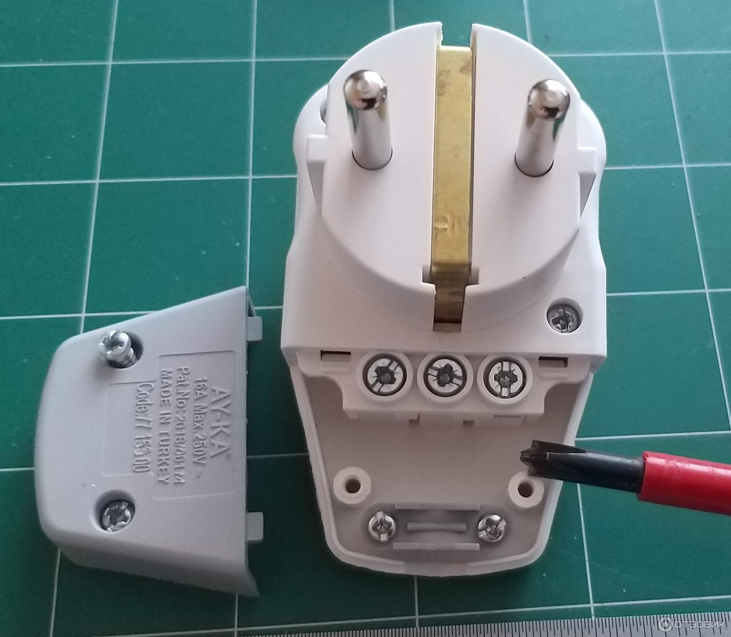

Ich bin aktuell auf der Suche nach einem Schuko-Stecker mit einem leuchtenden Schalter, der für 16A ausgelegt ist und 2-polig schaltet.
Dabei bin ich auf das Modell AY-KA 77 153 00 (baugleich Setel B1131) aus der Türkei gestoßen. Hier mal ein Bild: https://i2023.otzovik.com/2023/01/07/14176451/img/2194963_15644450_b.jpeg
Hat jemand zu dem Aufbau des Schalters eine Meinung?
Was mich stutzig macht: die Marken haben auch Schuko-Schalter und andere Produkte mit CE-Zeichen (wie Setel B1141), dieser hat aber keines.
Der Aufbau des Schalters sieht für mich an sich relativ solide aus - zumindest besser als das meiste, was man von Schaltern von as Schwabe, REV, Bachmann auf Amazon sieht und liest.
Einziger Kritikpunkt, den ich sehe: die Terminalschrauben verschwinden zwar nach unten. Dennoch ließe sich (theoretisch) die graue Kappe mittig an der Stelle hochhebeln und man hätte Kontakt. Man korrigiere mich, wenn ich falsch liege bzw. da übertreibe.
#7923839
Die Kappe abzuhebeln, wenn der Stecker in der Steckdose steckt, dürfte eine interessante Übung sein.
Aus was für einem Material ist diese Kappe, etwa einem Thermoplast? Und woraus ist der Stecker, das ist doch wohl hoffentlich ein Duroplast?
Die komplett fehlenden Zertifizierungssymbole sind bedenklich.

Die Ware wird in der EU verkauft, sonst würde sich mir die Frage gar nicht stellen. Und ich frage mich, wieso man das ältere Produkt B1141 (2011 patentiert) mit CE gemarkt hat: https://svit-bud.com/image/cache/catalog/new_items/62-13-08/62-13-08-2-1000x1000.jpg B1141 sieht für mich, trotz CE, von der Konstruktion her auch zweifelhafter aus.
Mehr als „Polycarbonat“ habe ich als Materialangabe nicht gefunden.
Das ist zwar ein Thermoplast, aber durchaus gut geeignet dafür.

Was ich mir (theoretisch) noch vorstellen könnte: dass die dünnen Haken an der grauen Kappe die Schlagfestigkeitsprüfung für Schuko-Stecker nicht erfüllen/erfüllt haben. Laut KI soll das Voraussetzung für die CE-Selbsteinstufung sein. Brechen diese Haken, biegt sich beim aus der Steckdose ziehen die Kappe auf.
Ich halte das aber auch für sehr weit hergeholt: vieles, was ich mit CE gesehen habe, wirkt auf mich weitaus weniger solide als das Teil hier.
Gast #7923922
Polycarbonat ist ausgesprochen schlagzäh.
