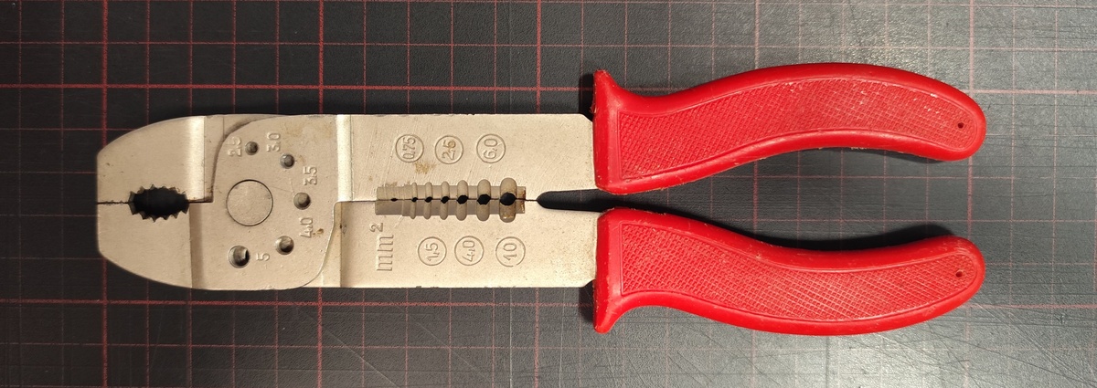

Hallo @ all,
wer kennt diese Zangen nicht? https://www.ebay.de/itm/316564289555 Man kann damit u.a. mehr oder weniger gut eine Schraube eindrehen und abscheren. Kennt jemand sowas in guter und bezahlbarer Qualität, das auch einen guten Schnitt liefert? Ich hab schon gesucht und elektrische für 500€ gefunden, aber keine Zange.
#7924116
Nein! Du kannst sie vorher auf diese Länge abscheren und dann eindrehen. Das klappt, jenachdem was du für eine Zange erwischt hast, bei weichen und kleinen Schrauben sogar ziemlich gut. Wenn man Schrauben plan zur Oberfläche abschleifen will, dann macht man das in der Regel mit einem Winkelschleifer und Fächerscheibe (Polifan) drauf. Das ist aber die Ausnahme, denn man wählt die Schrauben so, dass das Ende so eben nicht raus schaut.

OP #7924483
Ich hab meine Zange seit vielen Jahren und schneide auch nur M2.5-M4 als A2-Schrauben damit ab. Größer geht aufgrund der nötigen Kraft eher nicht (ganz selten vielleicht noch M5), aber ich dachte mir, vielleicht gibts sowas ja in "gut". Die Knipex ist nur für Cu/Messing. Einen Trick hat mir früher ein Kumpel gezeigt: Abschneiden, Schraube 1/4 Drehung weiter eindrehen und nochmal schneiden, dann wirds noch besser. Ich überlege jetzt, ob man sowas aus 2 härtbaren Stahlplatten selber machen könnte.....
#7924491
Frank O. schrieb:
Reinhard R. schrieb:
Diese Zangen schneiden das Gewinde sehr sauber ab
... Wo du die Handkraft erwähnst, die Griffe sind eigentlich alle ziemlich kurz für solche Aufgaben. Bei 8.8 ist das schon ziemlich anstrengend. Kann man eigentlich nicht verstehen, dass die diese Griffe nie länger gemacht hatten.
Auch diese Zange ist (nur) für Kupfer-, Messing- oder Aluschrauben gedacht (gewesen). Nicht für Stahl. Es ist ein Elektrikerwerkzeug. Dort kommen/kamen keine Stahlschrauben im stromführenden Bereich vor.
Und für Weichmetalle reichen die Grifflängen durchaus.

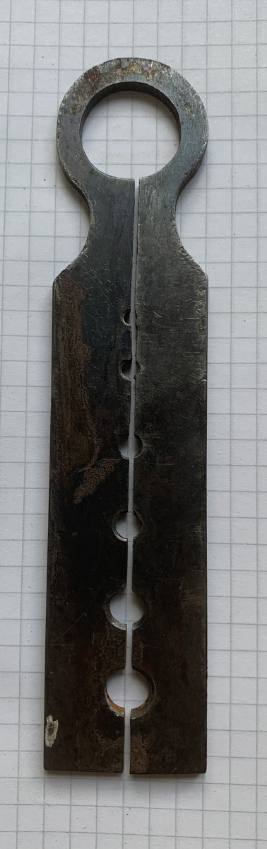

#7924541
Peter O. schrieb:
Das hab ich während meiner Ausbildung zum Feinmechaniker ...
Das war aber hoffentlich ganz am Anfang deiner Feinmechaniker Ausbildung und nicht am Ende. Das Teil sieht eher nach Grobschlosser aus.
Esmu P. schrieb:
toll, und was soll man damit anfangen?
Überlege auch eben, was ich mit der seltsamen Konstruktion anfangen sollte.
(Firma: Papier & Knalltüten Manufaktur) #7924544
Gustav K. schrieb im Beitrag #7924541: ....
sollte oder wollte?
Aha, ich hab`s jetzt herausgefunden. Dein Ausbilder wollte dich prüfen ob du es schaffst mehrere Löcher in einer geraden Linie zu bohren. wie man sehen kann hast du es nicht geschafft.
(Firma: Papier & Knalltüten Manufaktur) #7924557
Teo D. schrieb:
Das sind auf gesägte Gewinde...
Aber mal ehrlich. So etwas erwarte ich von einem Schlosser. Von einem Feinmechaniker (und ich kenne ein paar) erwarte ich etwas aus Silberstahl oä. und geschlichteter Oberfläche... Sollte doch auch was zum üben sein?!
gerade sägen, symmetrisch abrunden, bohren, ankörnern...
Viele Lehrlinge können das schon VOR dem ersten Lehrjahr...
#7925268
Peter O. schrieb:
Funktioniert prima.
Für was?
Zum Abscheren von Schrauben (darum ging es ursprünglich) ist das ja wohl nicht gedacht.
Ich kann mir nur vorstellen, dass man damit Gewindestangen (oder geköpfte Schrauben) ausdrehen kann. Das eine Mal, als ich das Problem hatte, haben wir zwei Muttern drauf geschraubt, gegeneinander verspannt und mit einem Maulschlüssel ausgedreht.
Möglicherweise haben andere das Problem häufiger. Aber dann hätte ich die Gewindebohrungen anders herum angeordnet. Die größte Schraube braucht ja auch den längsten Hebel.
#7925274
Thilo R. schrieb:
Peter O. schrieb:
Funktioniert prima.
Für was?
Ich muss mich hier echt wiederholen...
Das "Ding" kommt nach dem Ab-/scheren/sägen/schleifen/... zum Einsatz, um den wahrscheinlich "zu gedengelten" Gewindeanfang, frei zu räumen.
Da gings, was du wissen würdest wenn... Mutter vs Gewindeschneider
