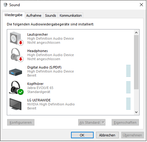

An der nächsten Hürde hänge ich noch, der Ausgabe. Heute bringt ja jedes
Audio-fähige Gerät seine einene "Soundkarte" mit, vom Kopfhöhrer bis zum
Monitor. Da läßt sich die Audio-Datei auch in Stereo abspielen. Mehr
können die auch nicht.
Die 5.1-Soundkarte ist auf dem PC-Motherboard fest eingebaut mit sechs
3.5mm Klinkenbuchsen am ATX-Terminal, vermutlich als Teil eines
Intel-Chipsatz.
Da bekomme ich nichts außer Stereo raus, egal ob Linux oder Windows.
Anbei die "Audio-Geräte" unter Windows 10.
Unter Linux pavucontrol siehts ähnlich aus: die Soundkarte ist angeblich
"nicht angeschlossen". Die Treiber werden nicht beanstandet, sind
aktuell.
Habe in alle drei Ausgabebuchsen 3,5mm Klinkenstecker eingesteckt. Keine
Veränderung. Brauchen die einen definierten Abschlußwiderstand?

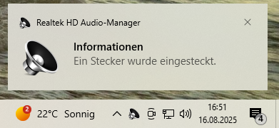

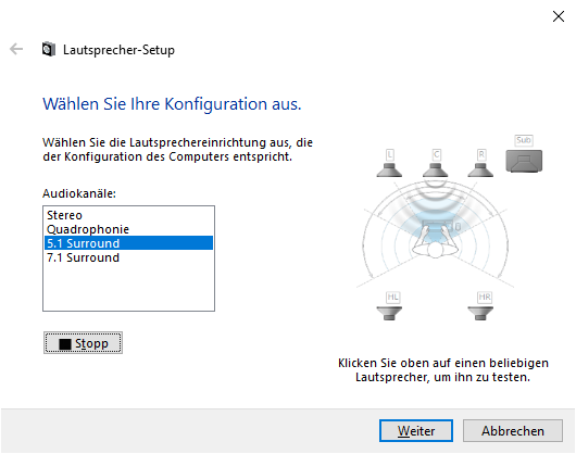

von Wulf D. (holler)
Den Microsoft-Treiber gegen den Realtek-Audiotreiber getauscht.
Wieder einen halben Schritt weiter.
Der Treiber merkt, wenn man eine 3,5mm Klinke einsteckt und meldet das
mit einem Popup über der Statusleiste.
Außerdem kann man im Setup der Audiowiedergabegeräte unter
"Konfigurieren" einen Test starten und jeden einzelnen der sechs
Lautsprecher anfahren.
Das funktioniert auch.
Aber meine selbst nach der Youtube-Anleitung erstellte 6-Kanal-WAV-Datei
erzeugt mit Audacity kein Signal außerhalb der beiden Frontlautsprecher.
