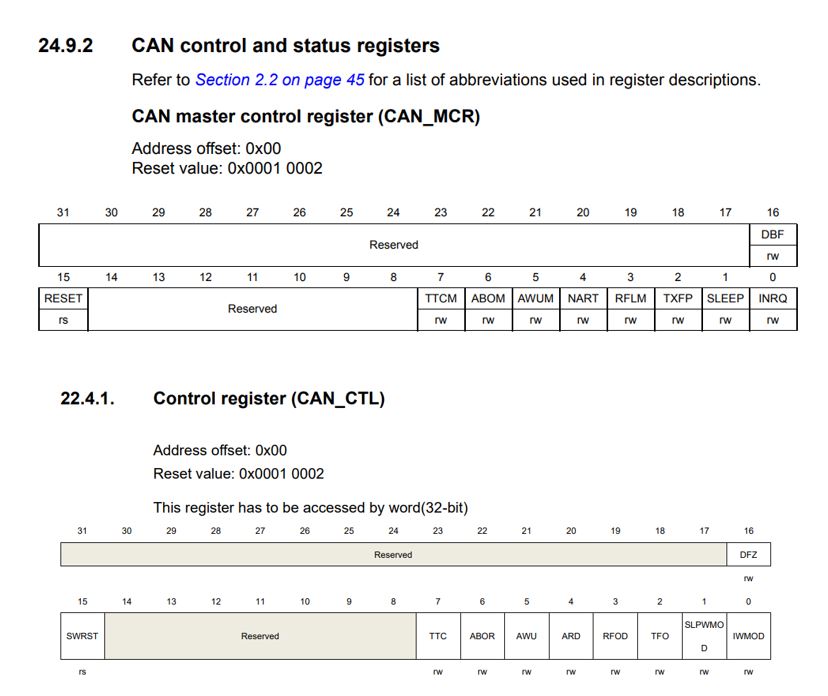

Ich habe lange rumprobiert. Die Peripherie Register der beiden
Prozessoren sind identisch, ein einfacher Blink Code läuft auch
problemlos mit dem STM32F103 Code. Ein Blinken auf dem CANTx Pin kommt
am CAN Transceiver an.
Leider gibt es zu dem GD32F303RCT6 nur sehr wenige Codebeispiele und die
laufen ebenfalls nicht auf meiner Hardware (ein Bafang BLDC Controller)
Auf dem CAN Tx kann ich mit dem Oszi keinerlei Aktivität sehen. Daß das
Timing ggf. nicht passt, würde ich wegen der unterschiedlichen
Clock-Konfiguration ja noch einsehen.
Ich weiß, daß man in Reference Manuals alle nötigen Informationen findet
(siehe Bild) Ich weiß, daß die HAL Bibliotheken doof sind. Ich weiß
auch, daß der eine Cortex M3 und der andere Cortex M4 ist ;)

Wie kommst du darauf? Dia haben ja nicht einmal die gleichen Namen,
weder die Register als Ganzes noch die einzelnen Bits. Die I/O- und
damit die CAN-Funktionalität ist vermutlich an den STM32 angelehnt,
was aber noch lange nicht heißt, dass der GD32 und der STM32 bis ins
Detail kompatibel sind. Oder wird das im Datenblatt des GD32 etwa
zugesichert? Natürlich nicht.
Hier werden ein paar von den Unterschieden beschrieben:
  https://easyelectronics.ru/img/ARM_kurs/STvsGD/Migration/compatibility%20sumup%20between%20GD32%20and%20STM32_V2.0.pdf

von Hochsitz C. (hochsitzcola)
Das mit den identischen Registern zum STM32F103 habe ich mir nicht
ausgedacht, das kann man an verschiedenen Stellen lesen, z.B.
hier:
https://www.eevblog.com/forum/microcontrollers/psa-gd32f303-is-not-a-drop-in-substitute-for-stm32f303/
Don't know about the M4 vs M3 part though but binaries built for
STM32F103 run on the GD32F303 with no modifications including the
peripherals (currently tested: usb, adc, timer, dma, interrupts).

1. ich verwende nur STM-MCs.
2. in deinem Registervergleich ist ein CAN_CTL angegeben. Das kenne ich
bei
   STM nicht.
3. was sagt der Debuger?
Dieter S. schrieb:
> auf einem STM32F303 zum Laufen zu bringen
Das macht ja keinen Sinn, der GD32F303 ist eben kein Clone des
STM32F303, sondern ein aufgemotzter F103. Siehe meinen Link weiter oben.
Ich werde berichten, wenn ich mit dem Thema weiterkomme.
Ich habe es jetzt mit dem GDEmbeddedBuilder hinbekommen, so hingebogen,
daß der STLink zum Flashen und Debuggen direkt aus der Anwendung läuft.
https://github.com/stancecoke/BAFANG_HUB_GD32F303RCT6
Warum der ST-Code nicht läuft, ist mir aber immer noch rätselhaft, ich
habe noch mal die CAN Register überprüft und keine Unterschiede gefunden
auch der CAN0 hat die gleiche Basisadresse wie der CAN1 bei ST...
