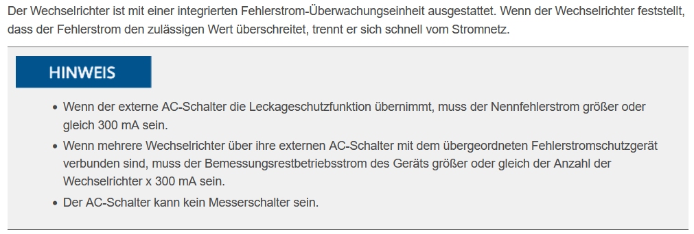

Ich habe seit zwei Tagen meine PV Anlage laufen. Da mein Solateur jetzt auch keine Lösung mehr hat und jetzt mit Komponenten tauschen anfangen will, probier ich vorher mein Glück hier.
Details zur Anlage: Wechselrichter Huawei Sun2000 Map0 5kw; Batterie Huawei Luna2000 S0 5Kw; FI Schalter: v-bcfo-40/4/003-G/A; WR und Battery sind mit PE verbunden
Die Anlage läuft gut, Akku wird geladen und entladen, wenn notwendig.
Problem: Sobald der Akku den untersten SoC Wert erreicht, löst immer der FI aus. Habe verschiedene SoC probiert (15,10,5%) aber immer das Gleiche.
Hat jemand von euch eine Ahnung an was das liegen könnte bzw. ob es wirklich Sinn macht, die Komponenten zu tauschen?

https://solar-distribution.baywa-re.de/out/media/29-SUN2000-5-12K-MAP0_SUN2000-5K-12K-MAP0-Serie_Benutzerhandbuch.pdf
Seite 47: FI muss >=300mA sein (1 WR), ist bei dir nicht der Fall. Hier wurde ein normaler Fi für Endstromkreise verwendet (und wieso auch immer ein zeitverzögernder (Bauart G)...)
Type steht nicht dabei, Typ A sollte jedoch passen. WR hat eine RCMU integriert, das sollte vermutlich passen für trafolose WR (ausser dein VNB fordert explizit einen FI Typ B was er hoffentlich nicht tut, das würde dich nochmal 600€ kosten...)
FI gegen einen 300mA Typ A tauschen und sollte passen.
#7924465
Dieser WR braucht KEINEN FI am Ausgang sondern hat eine eingebaute Fehlerstromüberwachung. Sollte dennoch ein FI angeschlossen werden so muß dieser gemäß Anleitung ein 300mA Typ sein.
In der Anleitung ist immer von einem Trennschalter die Rede, NICHT von einem RCD/FI. Da würde ein einfacher dreipoliger LS reichen.

Noch ein Hinweis: die meisten WR haben eine eingebaute Fehlerstromüberwachung und dafür gibt es dann auch eine Erklärung des Herstellers die man ggf. dem Energieversorger vorlegen muß. Beispiel für einen Deye WR anbei.
Gerade gesehen: auch dort steht ausdrücklich 300mA Nennfehlerstrom bei zusätzlichem RCD.
