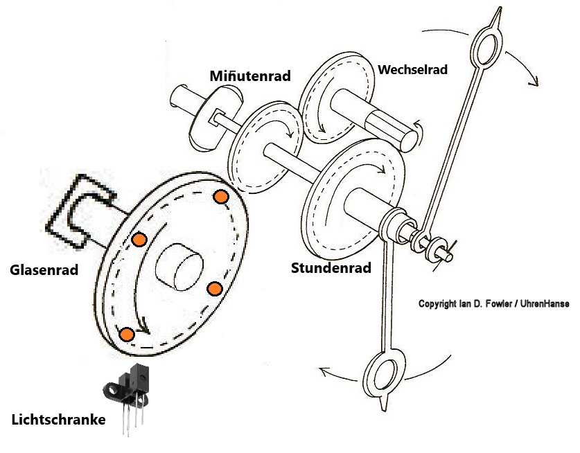

von Peter H. (rattenfaenger)
Bei den mechanischen Uhrwerken befindet sich zwischen dem Zifferblat und
dem Uhrwek das Zeigerwerk.
Siehe: http://www.uhrenlexikon.de/begriff.php?begr=Zeigerwerk&nr=2
Man sollte ein Zahnrad anfertigen (3d-Drucker) mit der doppelten Anzahl
der Zähne vom Stundenrad. Darin vier symetrische Löcher über die eine
Lichtschranke greift. Zwei Stunden/ vier Öffnungen = Glasenrad.
Wenn die Auslösung mit der Lichtschranke zu ungenau ist, sollte man eine
zusätzliche Auslösung über den Minutenzeiger bauen.

Ein möglicher Ansatz: Das Uhrwerk wird über zwei IO-Pins im
1-Hz-Rhythmus im Brückenbetrieb direkt angesteuert. Die Ansteuerung
sollte dem Original möglichst genau nachempfunden sein, also gleiche
Taktverhältnisse, gleiche Pegel. Üblicherweise sind die Spulenanschlüsse
gut zugänglich. Mit dieser Methode laufen Uhrzeit und Glasensteuerung
dauerhaft synchron. Nur beim manuellen Stellen muss man kurz aufpassen,
daß beides noch übereinstimmt.
Wie immer gilt: Es gibt viele Wege nach Rom – dieser funktioniert.

von Hans-Joachim M. (mausbaer)
Genau das habe ich vor. Wenn der Minutenzeiger die Gabellichtschranke
passiert wird der Lichtstrahl kurz unterbrochen, das Signal dann noch
invertieren und schon ist der Impuls da.
von Arduino F. (Firma: Gast) (arduinof)
Tausend mal schaut der Wille durch das Fenster, bis die Tat durch die
Tür schreitet.
Auf jeden Fall hast du nicht vor deine konkrete Uhr zu benennen, oder
auch nur die Innereien per Foto zu zeigen.
Was Du kurz nennst?
Bei der Bewegung das Minutenzeigers bekommst Du beim Eintritt in die
Lichtschranke kein Signal, eher einen undefinierten Zustand. Auch mit
kompensieren wird das nicht viel besser.
von Peter D. (peda)
Das wird nichts. Schau Dir mal alte Schuluhren an, welche ausgeklügelte
Mechanik dahinter steckt, damit die Pausenklingel auch wirklich
sekundengenau ertönt.
Eine Glasenuhr mit Quarzwerk steuert den Glasenschlag auch mechanisch.
Es ist auch überhaupt nicht einfach, eine Schiffsuhr mit Glasenschlag
nachzurüsten, da sie hermetisch dicht aufgebaut sein muß (salzhaltige
Seeluft).
