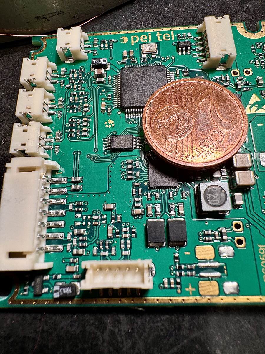

ich habe irgendwie heute eine Blockade:
der Widerstand R70 auf den Bildern, welchen Wert hat der?
Ich sehe braun-orange-schwarz-weiss, das wären dann 130 GOhm, was
völliger Schwachsinn wäre.
Gemessen hat er 260k, das wäre auch ganz schön viel.
Danke,
Elux
Ich sehe 3-9-0-3, also 390 kΩ.
von Frank O. (frank_o)
Jörg W. schrieb:
> 390 kΩ.
Jau! 390K 1%.

Armin X. schrieb:
> Könnte auch
Könnte, könnte, könnte – allerdings erscheinen die 390 kΩ sowohl
hinsichtlich der Einordnung in eine E-Reihe als auch der (offenbar im
eingelöteten Zustand) gemessenen 260 kΩ als die wahrscheinlichste
Option, also schlicht die Ringe von der anderen Seite her gelesen, als
es der TE versucht hatte.

Danke für die hilfreichen Antworten.
Die Platine ist aus einem Bosch-Werkstatt Ladegerät. Der Widerstand geht
an einen 3-pol. Stecker an dem ein 10k Poti hängt. Den Stecker hatte ich
abgezogen vor dem Messen.
Da es in der Rep-Anleitung des Gerätes zur Platine selbst keinerlei
Angaben gibt (und die Platine nicht mehr lieferbar ist...) muss ich mich
also zu Fuss durch die Schaltung forschen und mir fiel als erstes die
unlogische Spannung an dem Poti auf, auf dessen Verstellung hin keine
Reaktion erfolgt.
Ich finde die Abweichung des Widerstandes um ca 130KOhm schon
beachtlich, das kann ja dann noch was werden mit dem Teil...
Elux
Wenn du das auf der Platine gemessen hast, da kann der Strom sich auch
einen anderen Weg gesucht haben und deshalb was anderes anzeigen. Dann
musst du den schon auslöten.

von Rainer W. (rawi)
Reiner O. schrieb:
> Ich wollte nur wissen wie groß der Widerstand ist, weiter Nichts.
Warum schneidest du dann auf deinem Photo die Widerstandsbezeichnung,
auf die du dich beziehst, zur Hälfte ab?
Pixel ohne Ende, aber alles unscharf, so dass man gerade noch die Farben
erkennen kann ... ;-)
